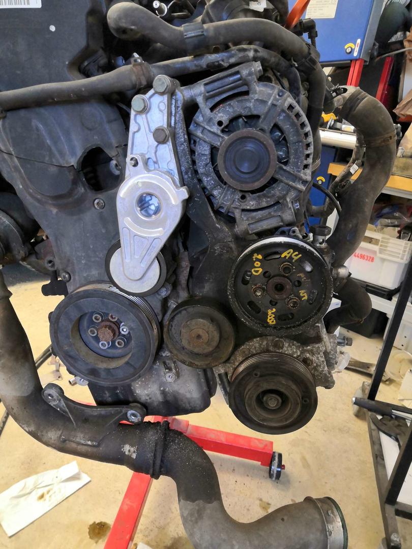

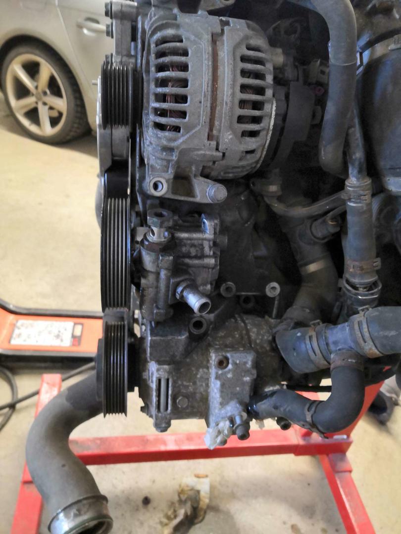

                  Passatissa kun oli sähköinen ohjaustehostin, ei paikkaakaan perinteiselle tehostimen pumpulle täten ollut. Ostin A4:n kiinnikkeen laturille, tehostimen pumpulle ja ilmastoinnin kompuralle, sekä siihen sopivan laturin ja tehostimen pumpun. Ilmastoinnin kompura käy passatista, ainoastaan johtoa joutuu jatkamaan muutaman sentin.

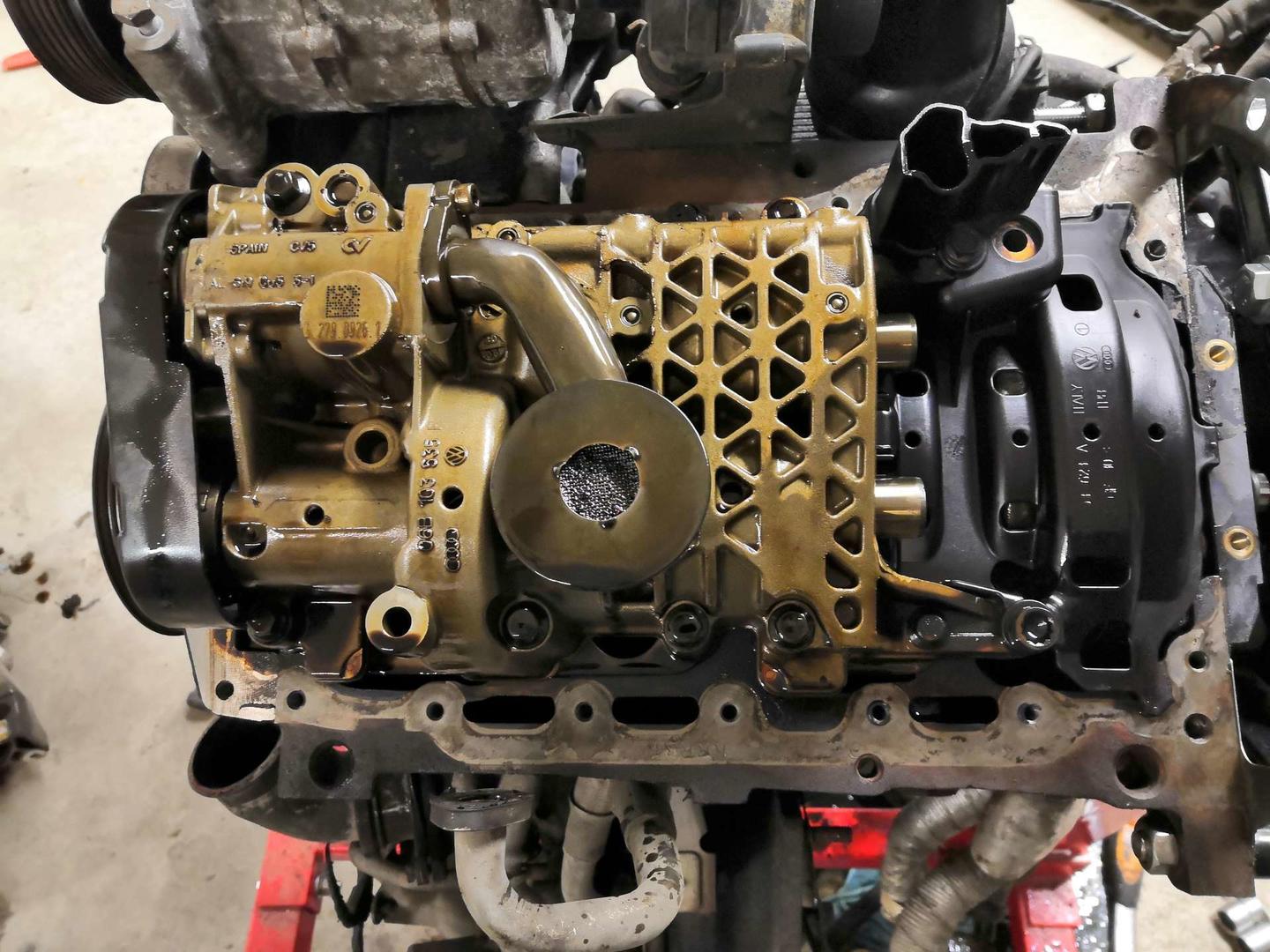

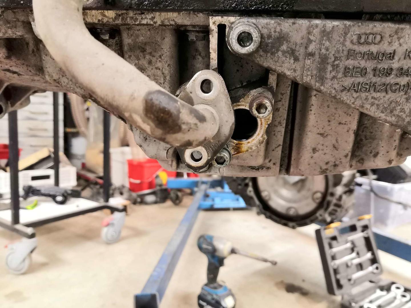

                  Laittelin myös A4:n öljypohjan, sitä varten täytyy vaihtaa öljyn imuputki sekä muokata turbon öljynpaluuta. Öljynpaluu muotoutuu vasta koneen kannakkeiden teon jälkeen, eikä originaali varmaan tule käymään. Öljypohjan mukana tuli myös koneen eteen tuleva tuki ja pusla, onkohan niitä lie tarpeen laittaa?

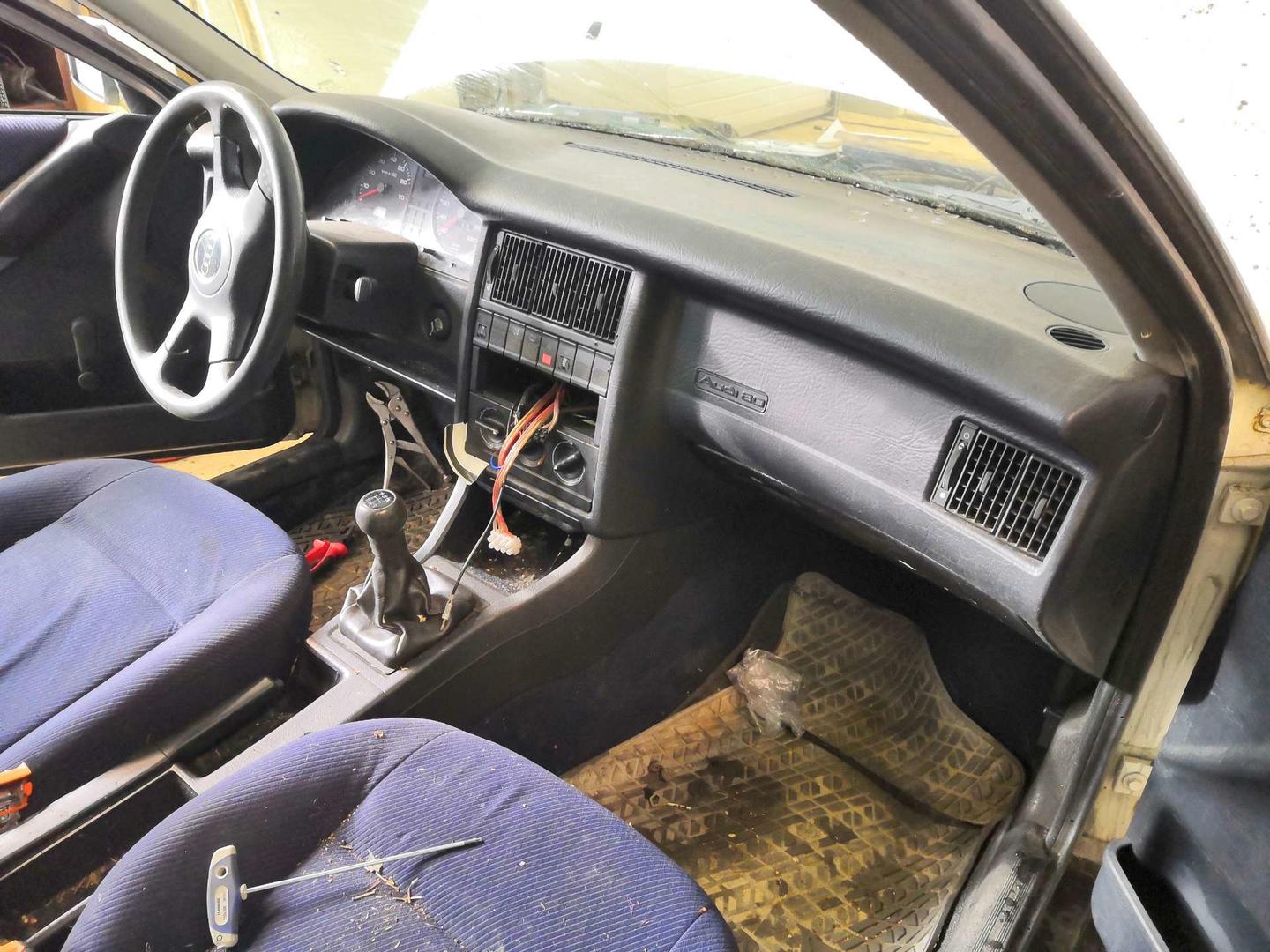

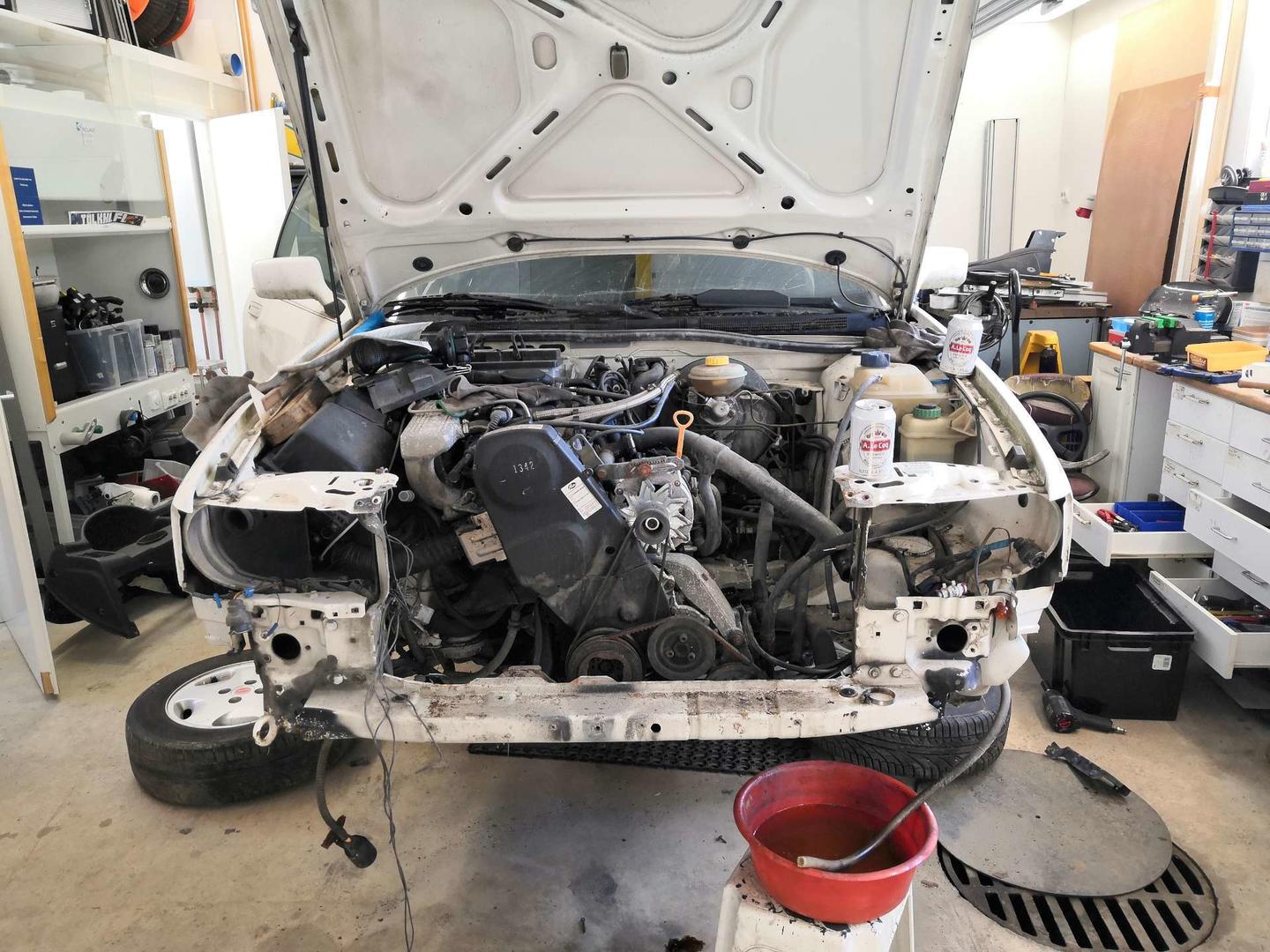

                          Vähän ehkä sivujuonteena ostin räpeltämättömän, vuosia seisseen etuvedon. Parin illan tuloksena purettu etupuskurin ja muutamien ulkopuolisten osien lisäksi kojelauta, a- ja c-pilarien listat yms. pientä pisteosaa sisälle.

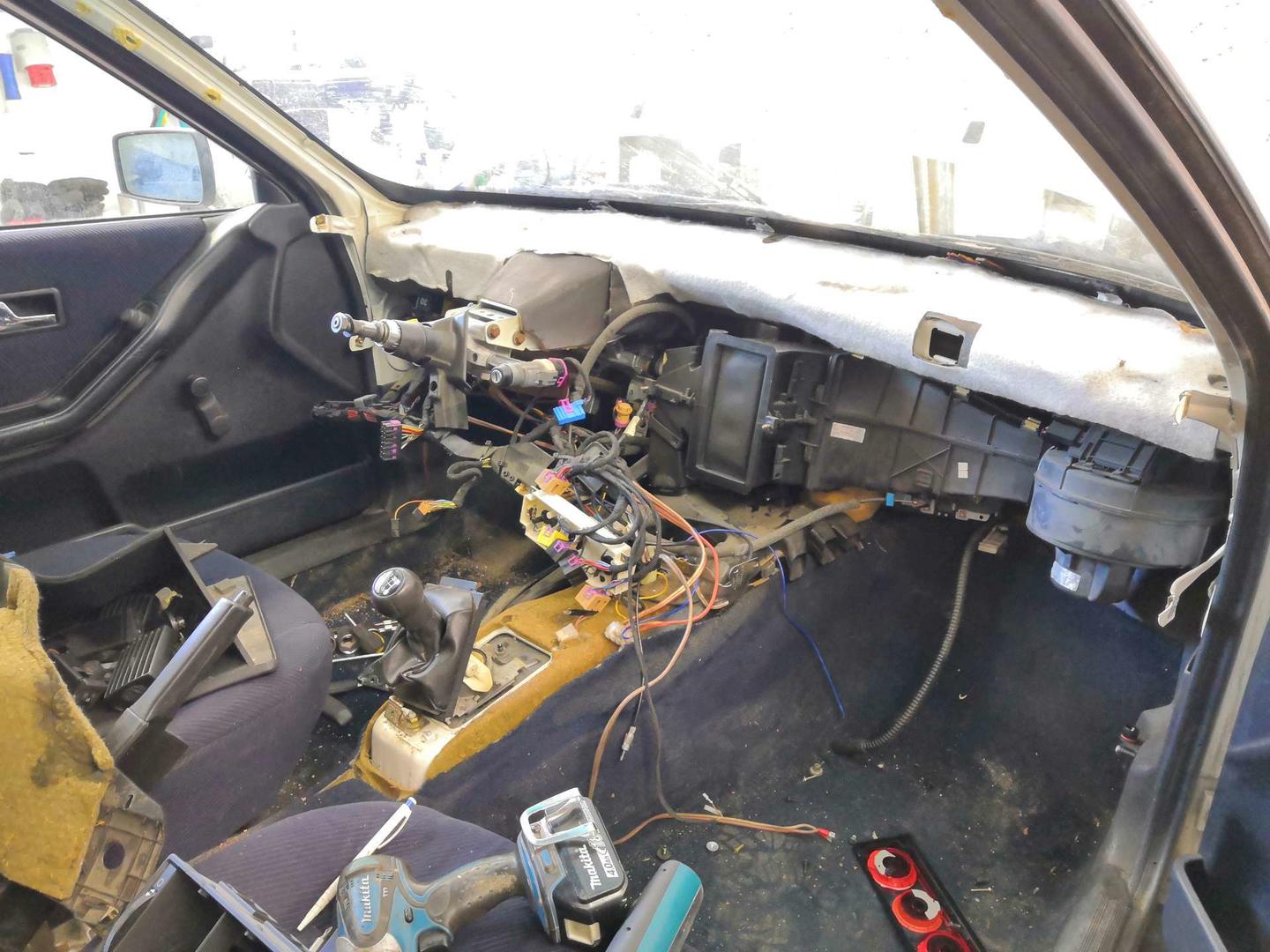

                          Compessa kun kojelautaa on rei'itetty ja listat peltiruuveilla kiinni yms. kivaa. Tämän kojelaudan saaminen takaisin hyvin paikalleen ei tunnu mitenkään mahdottomalta, toisin oli Passatin kanssa.
ID:	1879759 Click image for larger version
ID:	1879760 Click image for larger version
ID:	1879761 Click image for larger version
ID:	1879754 Click image for larger version

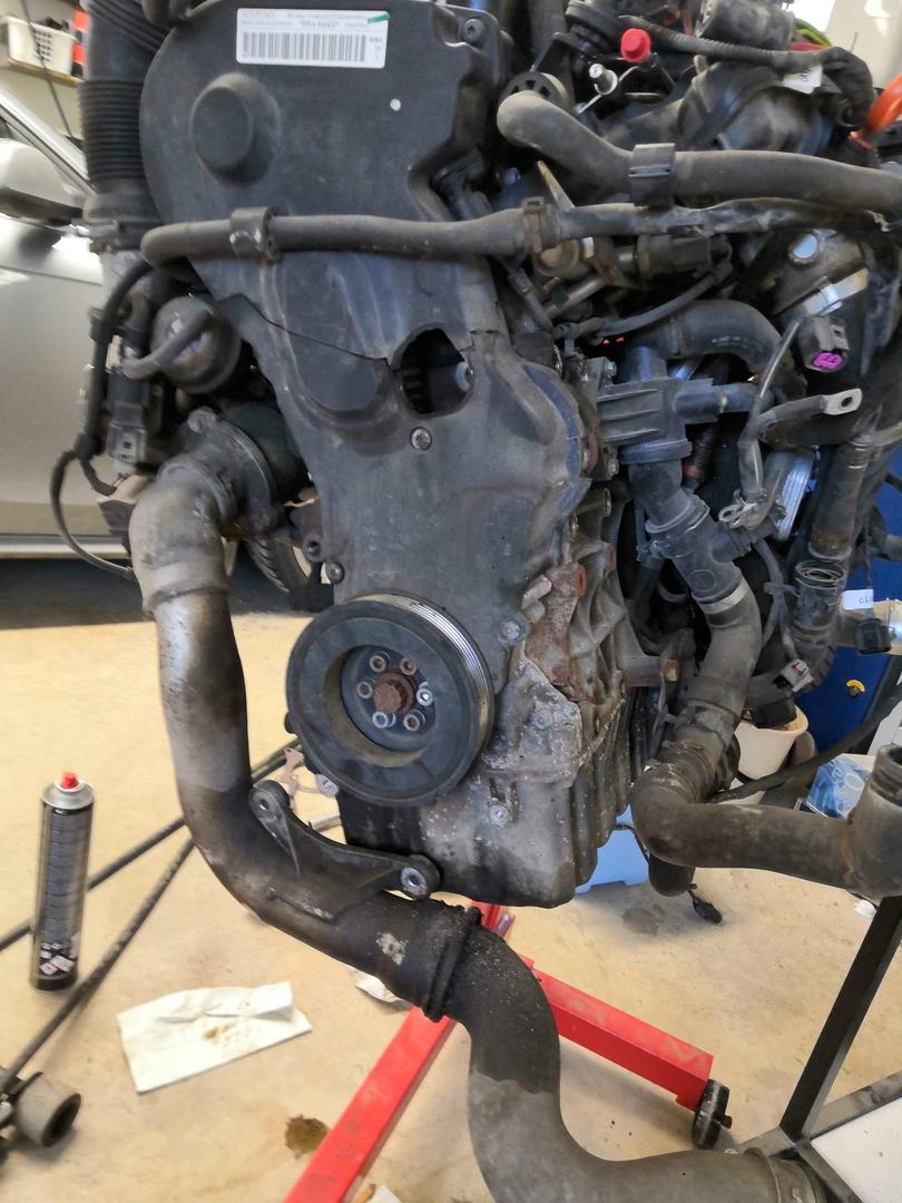

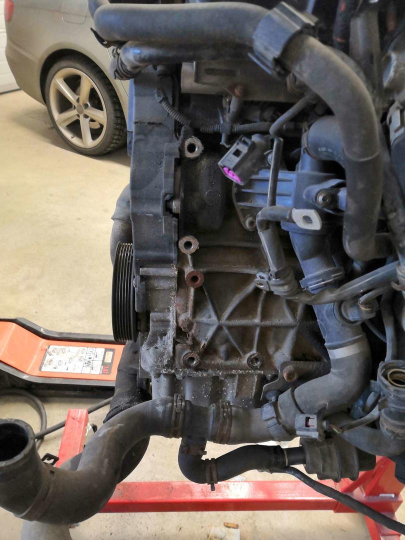

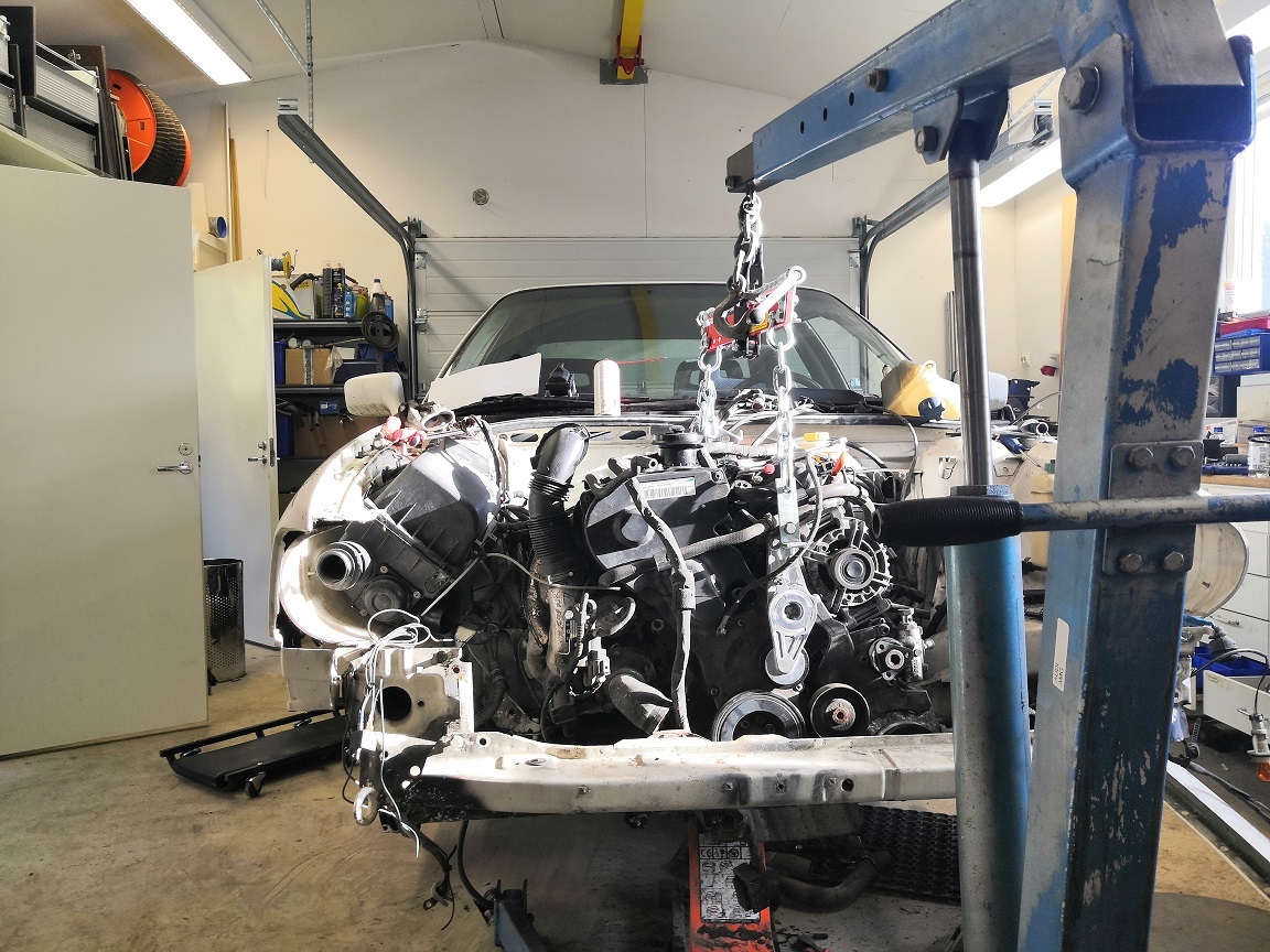

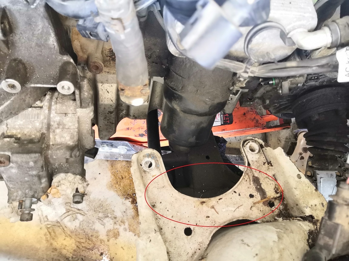

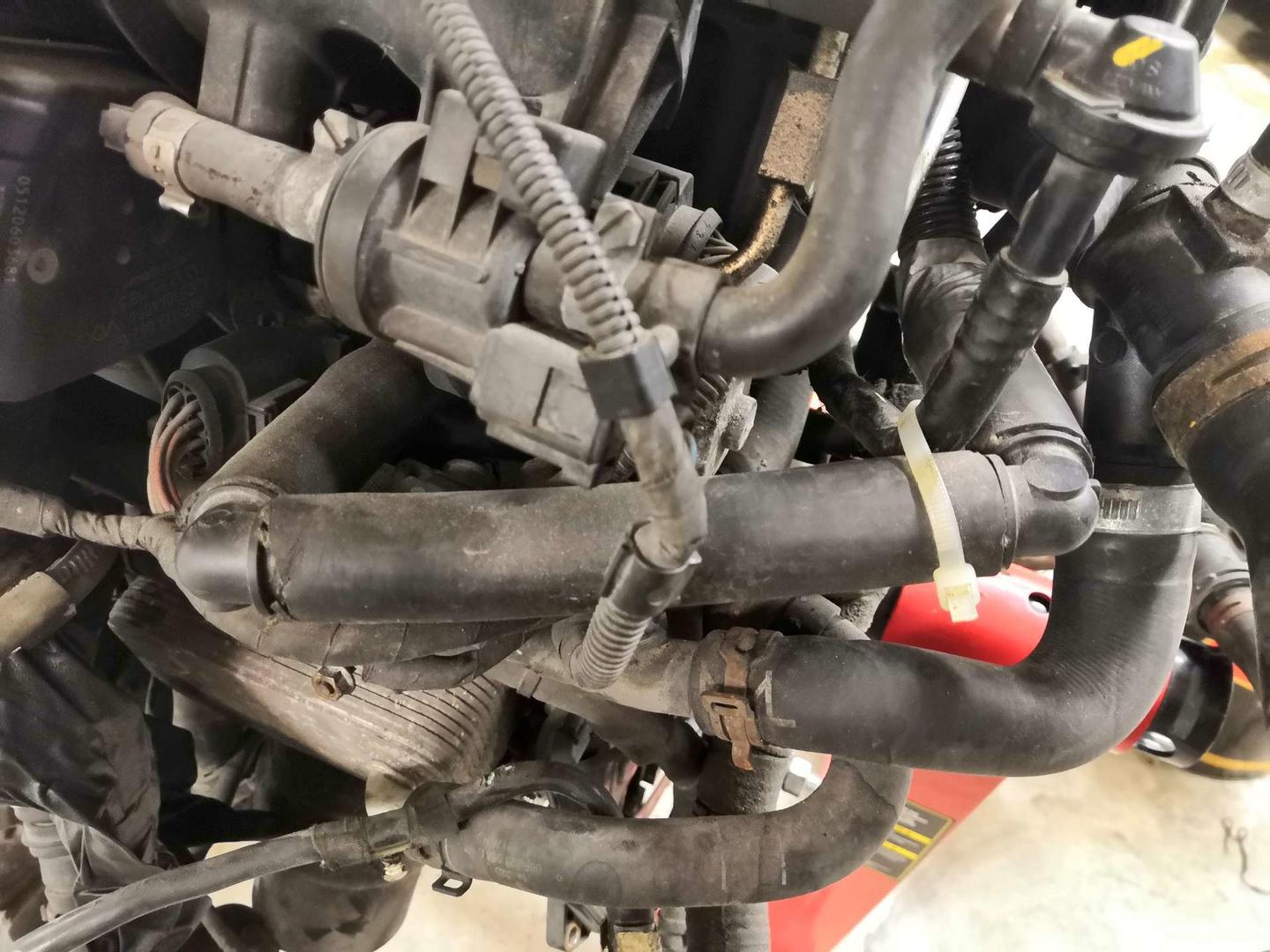

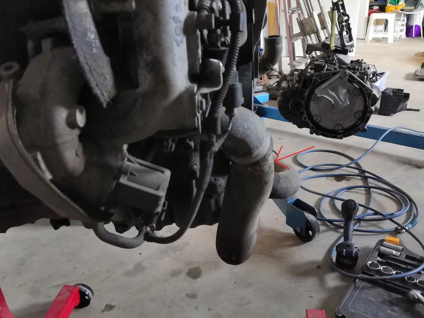

                              Vaikka purkuauto on etuvetoinen, näyttää vaihdelaatikon asemointi yms samalta compeen nähden. Joten otin purkuautosta vanhan motin pois, ja laitoin tfsi:n mallailtavaksi tulevalle paikalleen.

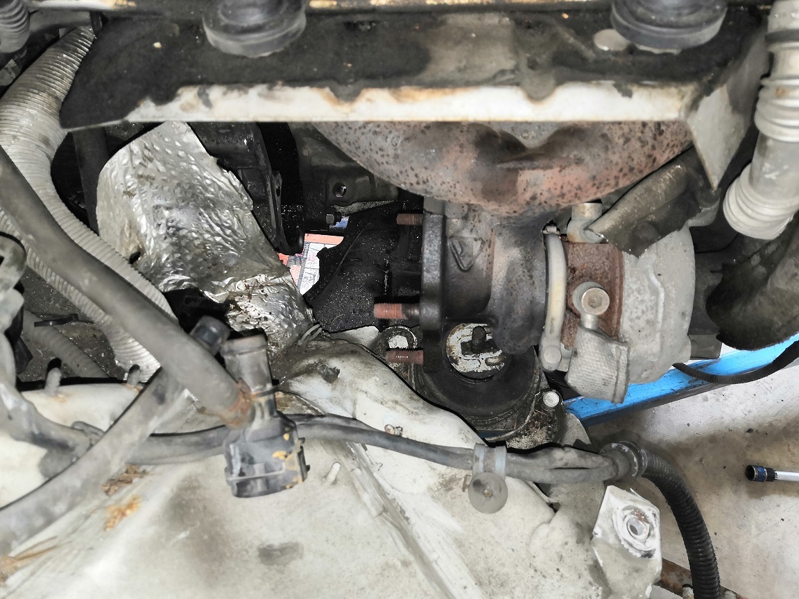

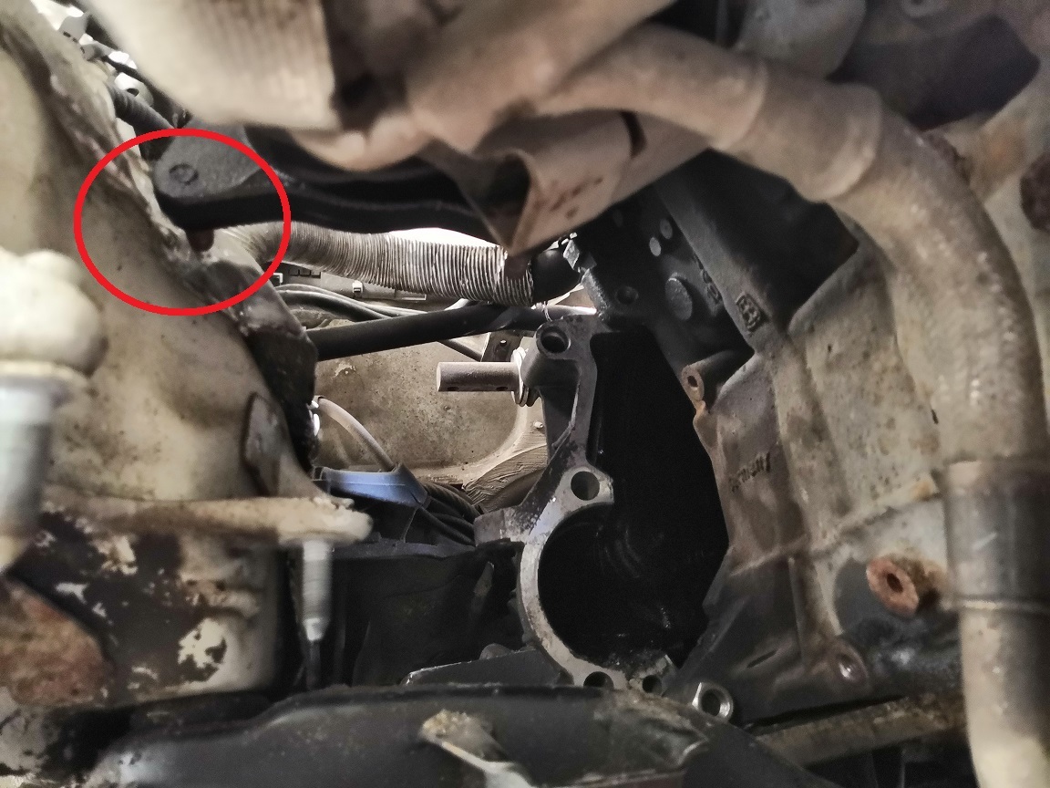

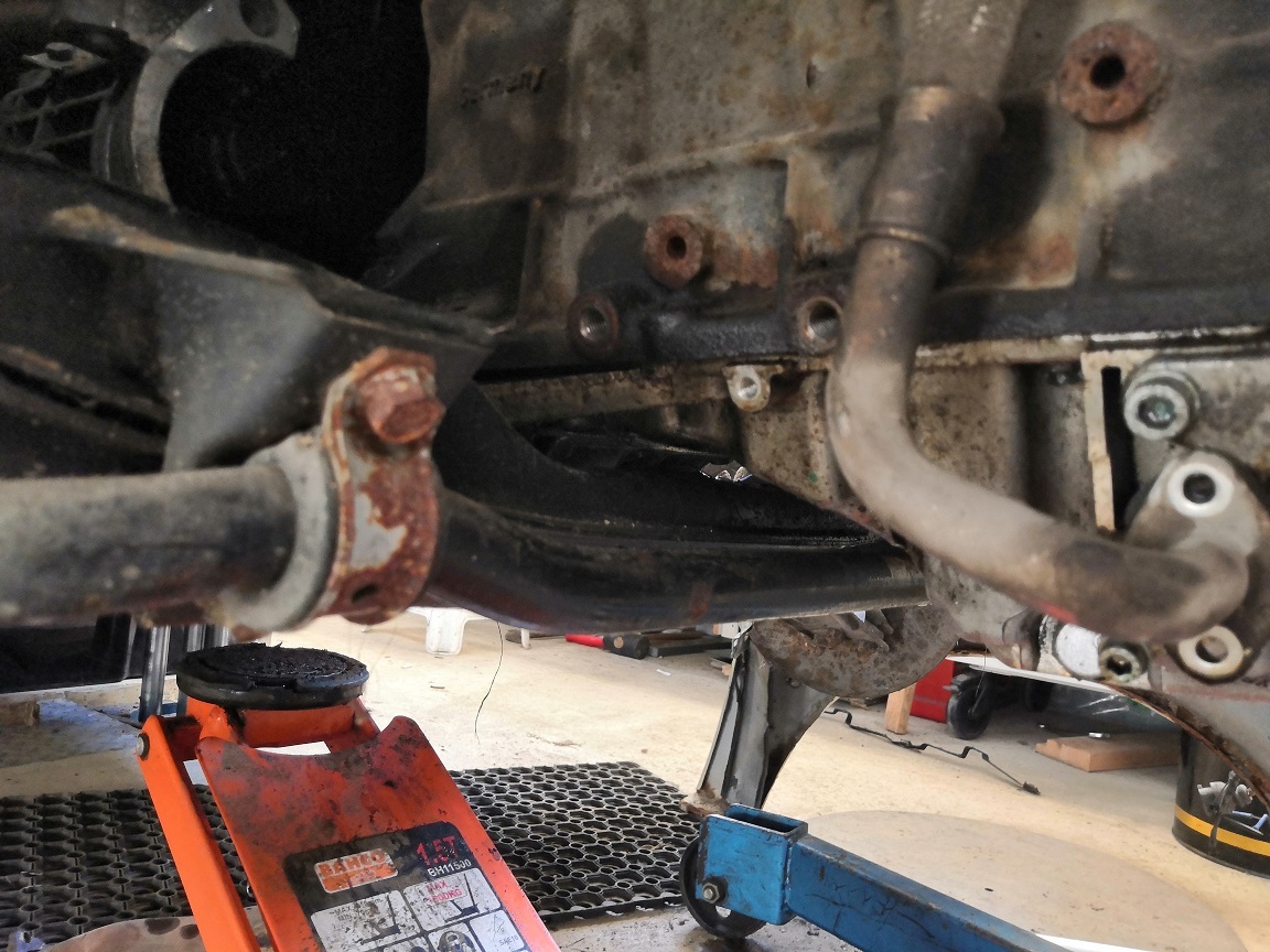

                              Seuraavat kohdat vaatii vielä tekemistä:

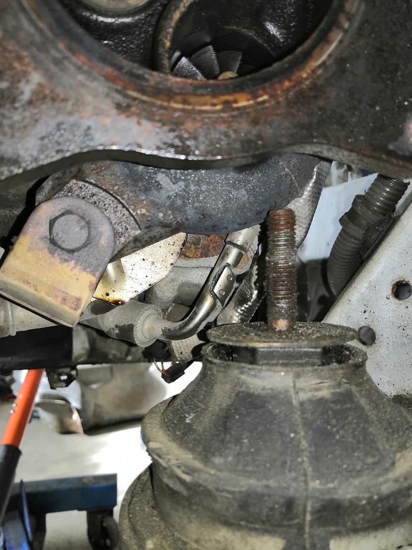

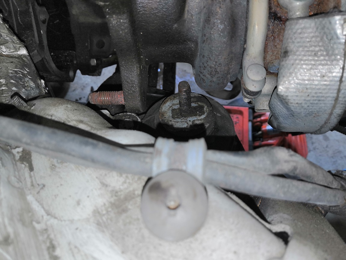

                              - Turbon pinnapultti osuu runkoon, paljonko tilaa tulisi olla moottorin heilumiselle?
                              - Sama kysymys öljypohjan ja apurungon kanssa, paljonko tilaa jätetään?
                              - Öljyn täyttöputki tulee etuvetoisissa ylemmäs, kuin pitkittäisissä ja tulisi osumaan tässä konepeltiin. Mutta se onkin irroitettavissa, ja alla on toinen paikka korkille (https://www.mk5golfgti.co.uk/forum/i...p?topic=8036.0)
                              - Öljynsuodatin on vasemman kannakkeen kohdalla, kannake mahtuu paikalleen, jos sitä siirtää pari senttiä lähemmäs runkoa. Vai onko järkevämpää ottaa koko kannaketta eteenpäin n. 10cm?
                              - Oikean reunan moottorinkannakekumi tulee lähelle turboa, kuitenkin tehtävissä.
                              - Takaa lähtevä muovinen vesiputkihässäkkä osuu laatikkoon, mutta pitkittäisiin tarkoitetussa vastaavassa ei tätä ongelmaa taida olla.
                              - Bensalinjat moottorin etuosassa. Toinen on kova linja, joten vaatii vähän miettimistä.
                              Ja mikäs kytkin tähän olisi sopiva, väännöt jäävät 400nm nurkille, vauhtipyörä käynee vanhasta motista?

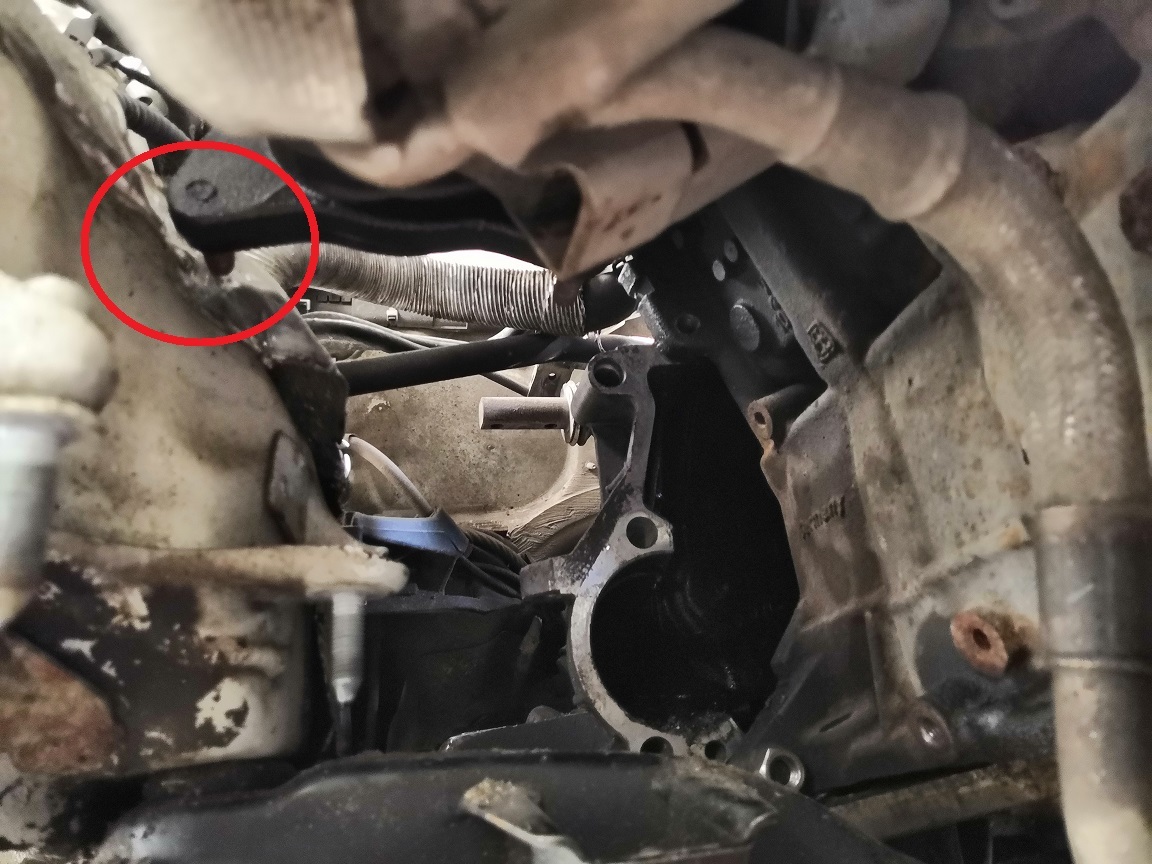

                                Ja tässä vielä pari kuvaa turbon pinnapultin ja rungon kohdasta ilman lämpösuojaa sekä turbon ja moottorituen naftista tilasta
                                  Oliko tämä kiinteällä pakosarjalla, vai saisiko puhallinta siirrettyä vähän ylemmäs jollain välilaipalla tms?
                                    Kiinteä pakosarja, täytyy tehdä tuelle välilaippa ja ottaa alemmas.

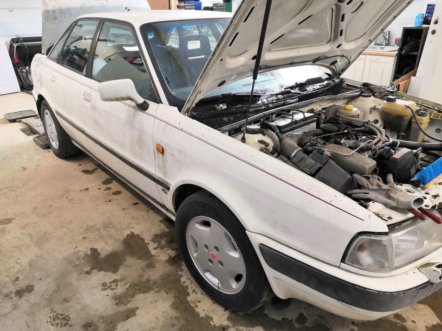

                                    Kelien lämmettyä tuli motivaatio käydä compenkin kimppuun. Jaon tarkastin ja kävin läpi sytkän osat sekä alipaineen putket. Imusarja näyttää vuotavan ja suuttimien tiivisteet ovat täysin hapertuneet.
                                    Kokeillaan huomenna jos niiden vaihto toisi bensan koneeseen asti. Kokeilin siis käyttää bensapumppua ja nostin määräjakajan ilmamäärät läppää käsin, jolloin bensaa tuli ainakin parista suuttimesta.

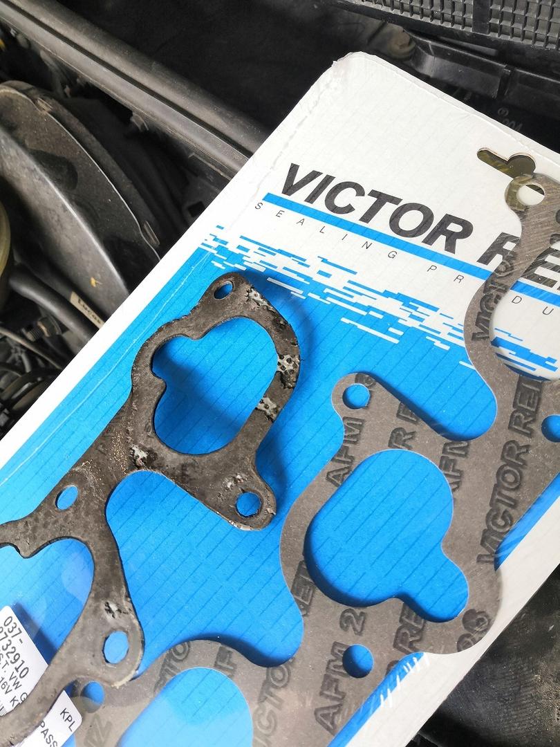

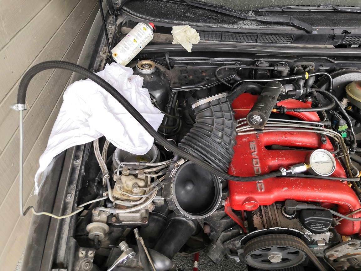

                                            Takaisin compeen, bensan paine vähän vajaa 6 bar. Imusarjan tiiviste vaihdettu, vanhasta puuttui pari palaa. Lisäksi uudet ehjät ja oikean kokoiset o-renkaat suuttimiin. Lisäksi toinen nakunanturi oli irti.
                                            Eikä siis käynnisty vieläkään, ei edes lupaa. Mikäs se ois seuraava kohta?

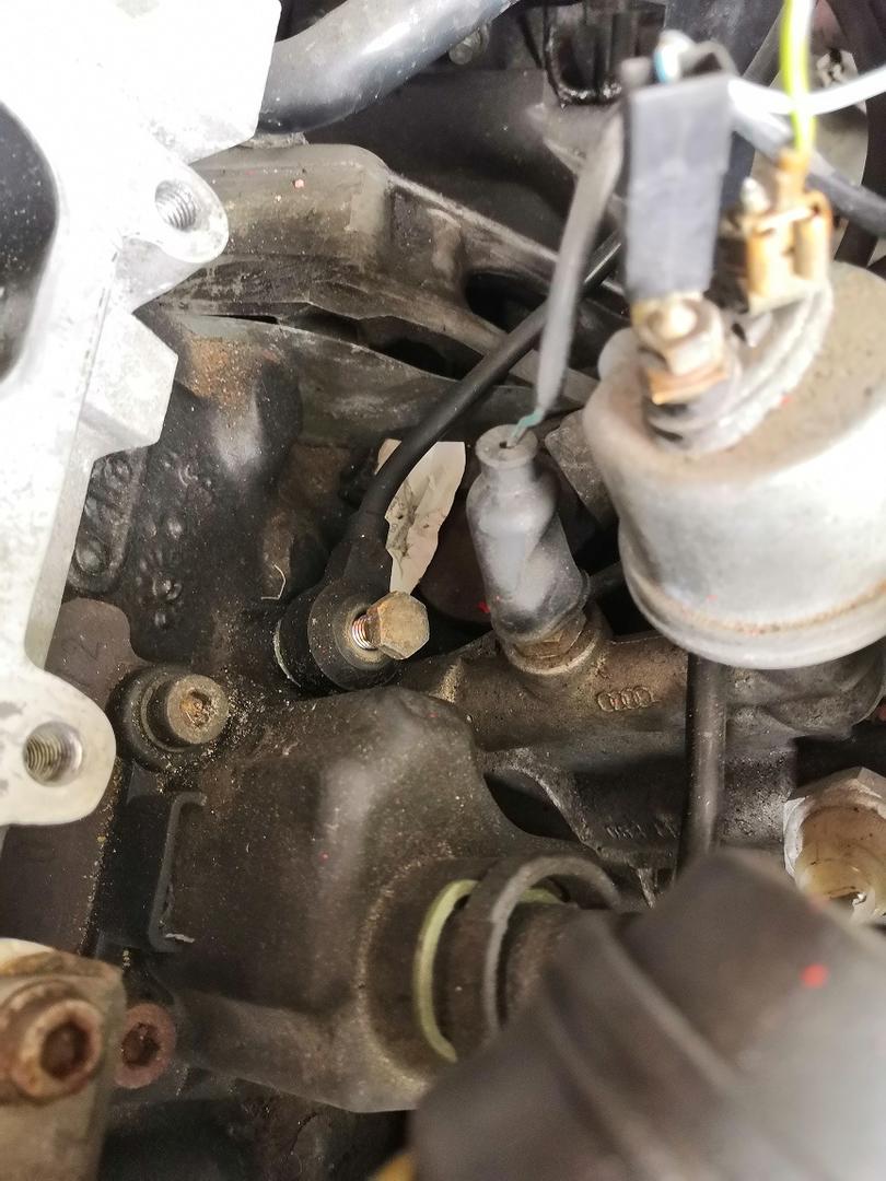

                                                Lambda näyttää uudelta, multivika-anturin olen vaihtanut. Koneen takana oleva näyttää oikeita arvoja. Minkään irroituksella ei ollut vaikutusta. Liekö siellä jossain vaan vuoto alipainepuolella edelleen.
                                                  Onko kierroslukumittarissa eloa kun starttaat? Pitäisi jonkinlaista hyppimistä olla, kun virranjakajassa oleva hall-anturi antaa pulssia.
                                                    Tämähän se taitaa olla syynä, ei mitään eloa enää kiekkamittarissa. Varmaan aiheuttanut aiemmat käynnistysongelmat ennen kokonaan hajoamistaan.
                                                    Lähdinkin jo hall-anturia purkamaan, mutta sopiva tuurna antautui muuttamalla muotonsa banaaniksi. Huomenna uusi yritys.
                                                      Eikä ollut senkään vaihdosta apua, kierroslukumittarissa ei mitään eloa. Jännite tulee sensorille.
