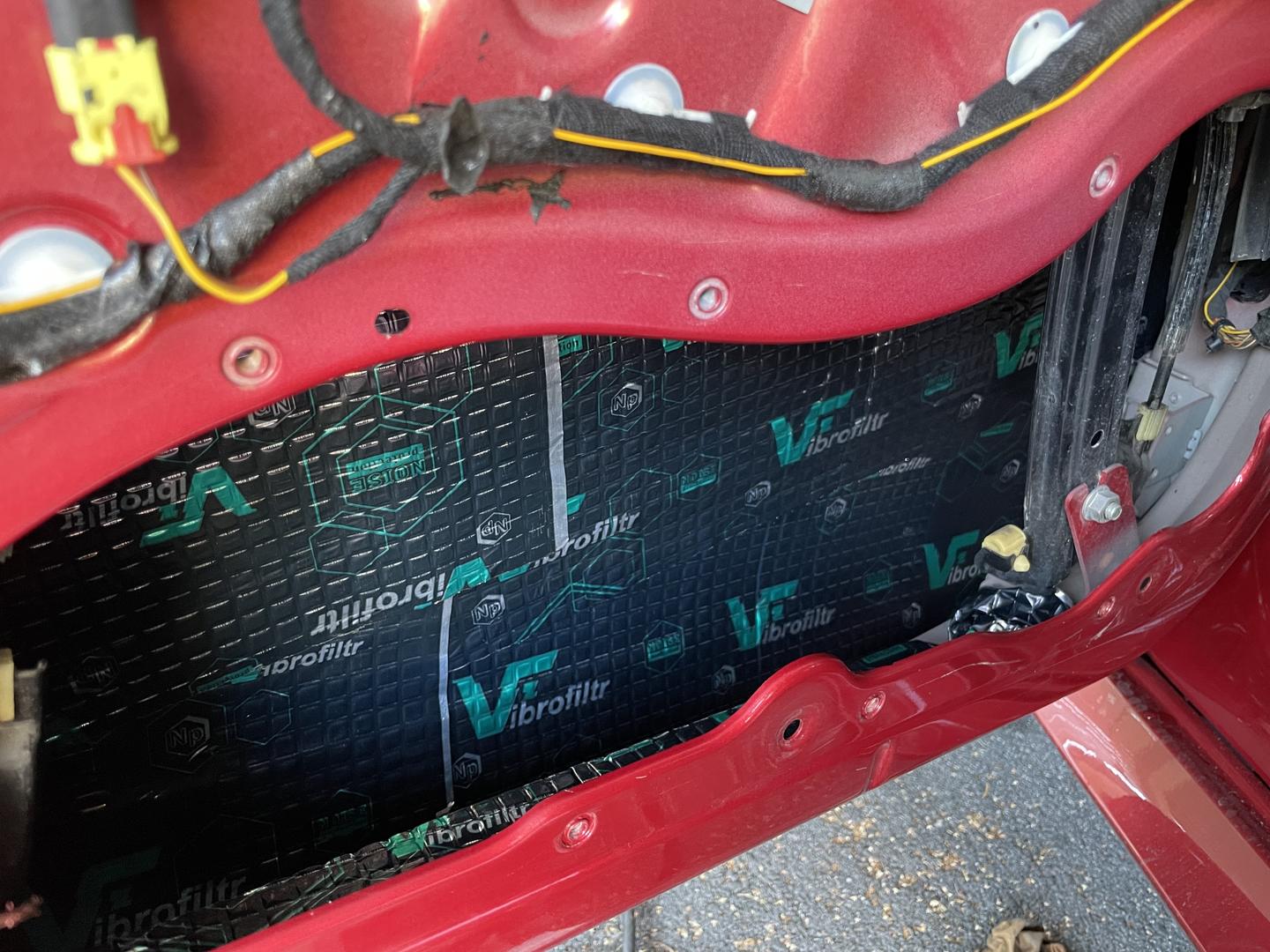

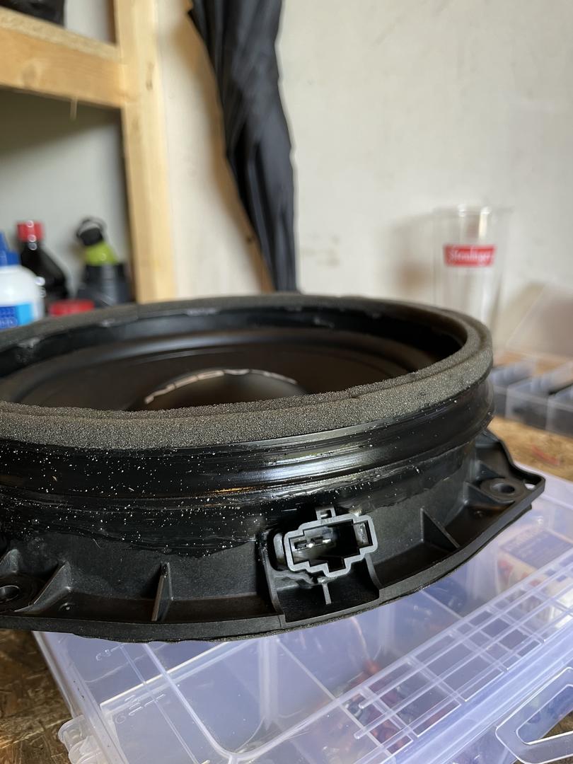

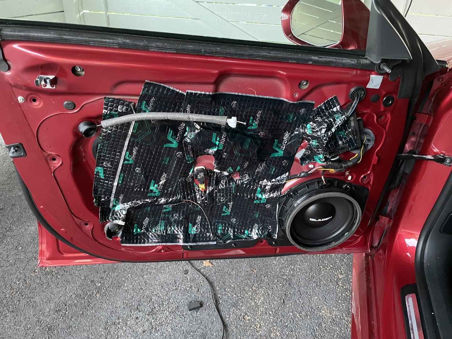

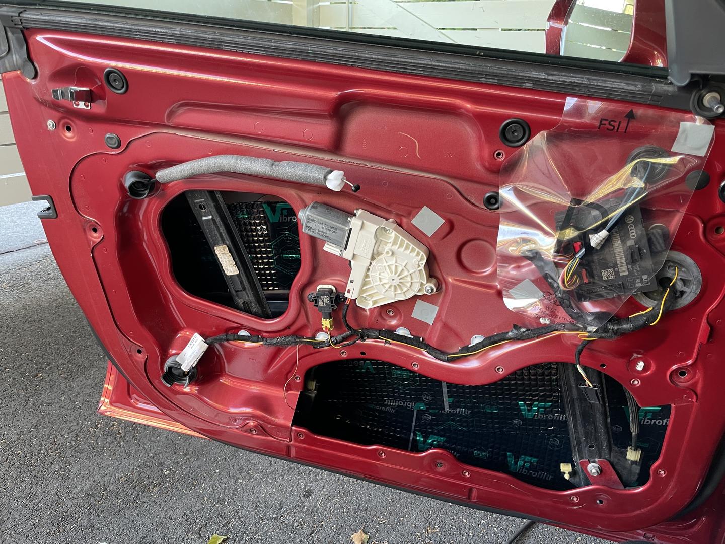

      Etuoviin vaihdoin Gladenin kaiuttimet ja eristelin kauttaaltaan. Sisälle laitoin vielä Armaflexin tyyppistä eristettä bitumin päälle. Kyllä hiljeni. Ei rämise enää mikään.
      Soi kyllä niin nätisti, että vois vaihtaa kaikki kaiuttimet ja eristää takaovetkin. Kokemuksia eristelystä mitä muuta kannattais eristää että hiljenee maantie / rengasmelu? En jaksa repiä kuitenkaan lattiamattoja vittuun ja sieltä ruveta eristelemään, joku kohtuus pitää olla harrastelussa :D

          Näihin saa myös Plug and Play midejä BLAMilta, jossain 300€ tienoilla. Ne on 2ohm. Niissä oli jotain saatavuusongelmia, niin ostin nämä Gladenit. Noissa BLAMeissa tukee diskantit mukana, ja 100€ hinnasta on ”plug and play” -lisää. Sama malli universaalina 200€/setti, midit ja diskantit.
          Nämä kun ostin niin tuhosin alkuperäiset ja leikkaa/liimaa tyyliseti kasasin pakettiin.

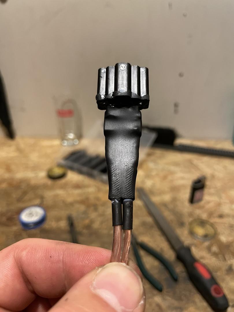

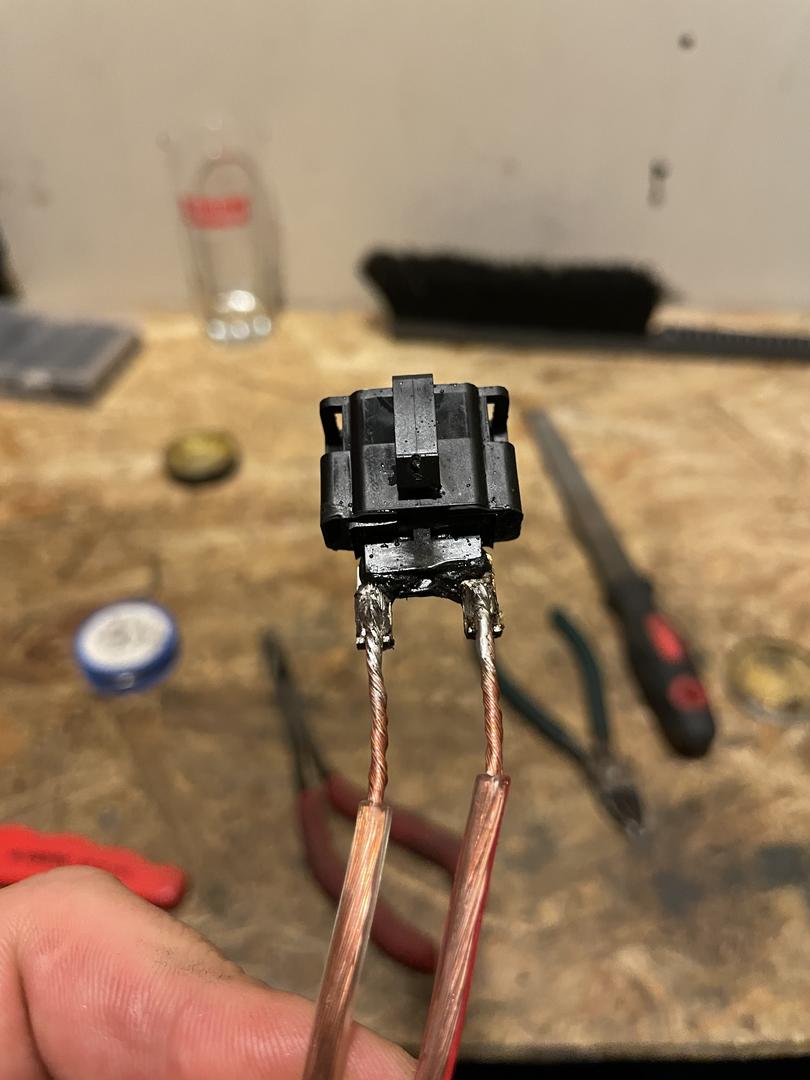

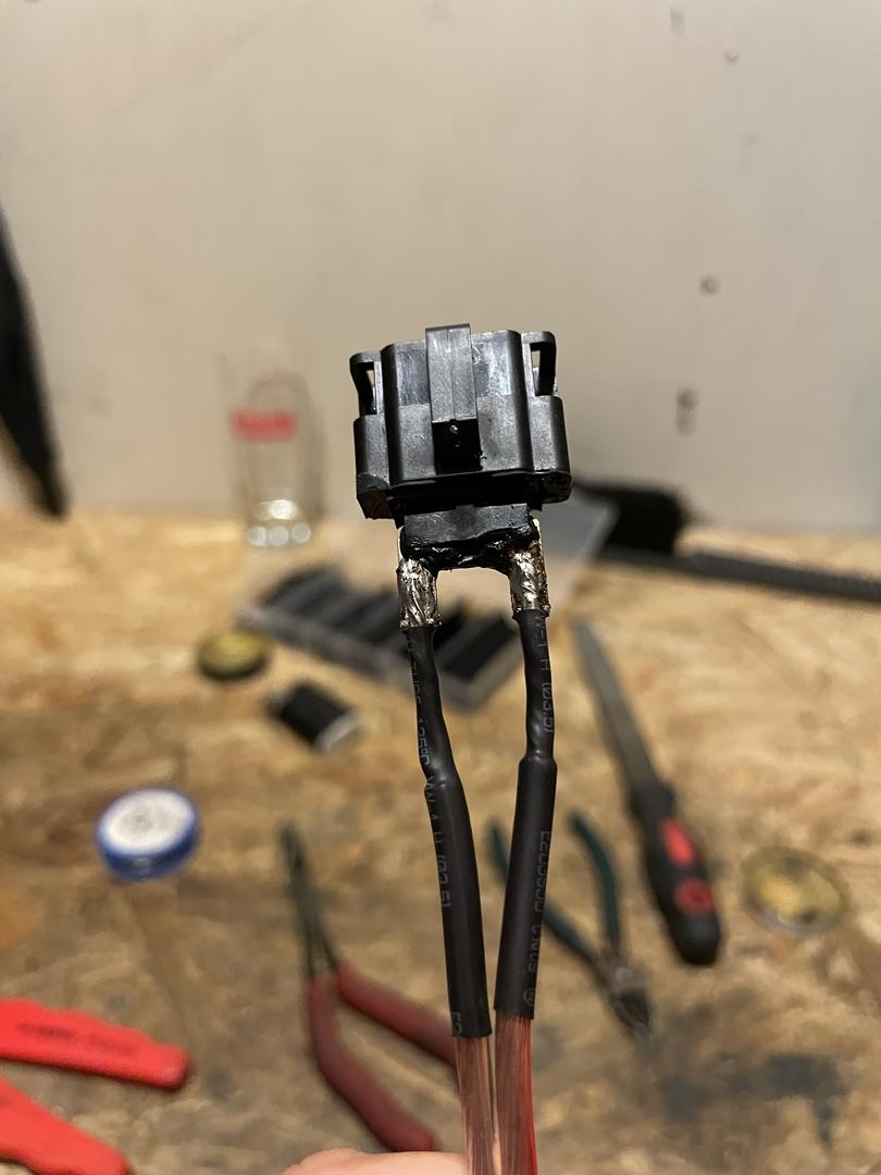

          Plus ja miinus tuotti Audin piuhoissa ongelmaa. Liittimen pinni 1 pitäisi olla + ja pinni 2 -. Kun katsoin sähkökaavioita Elsasta niin johtojen värit kuitenkin toisinpäin liittimessä. Yleismittarilla en saanut kummastakaan johdosta ”maayhteyttä”. Lopuksi laitoin piuhat niinpäin, miten ääni kuulosti paremmalta. Tässä asennossa virralla kalvo työntyi ulospäin, eli ilmeisesti meni sitten ”oikein”.

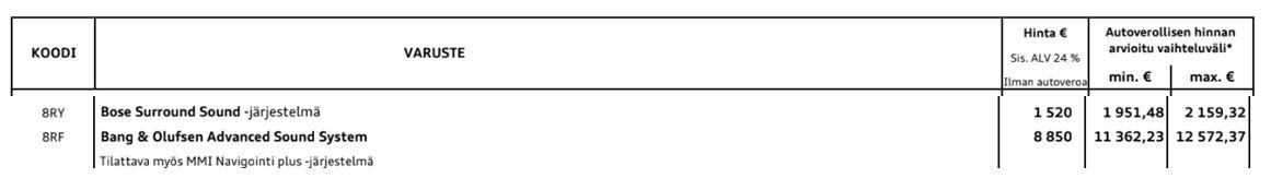

            Hinnoittelusta vielä; Ohessa vuoden 2015 Suomen hinnastosta Bosen ja B/On hinnat, ja etenkin B/On hinta on kovahko... :)
              12500€ x) Ihme ettei niitä monesta löydy. Huhhuh.
