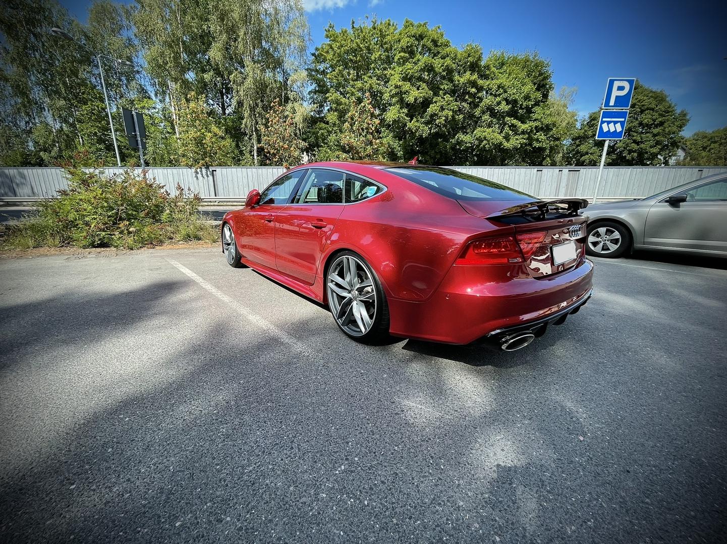

                                  Hetki vierähtänyt. 21” vanteet ostin, Q7:sta, joten teetin Ruotsissa mittatilauslätyt. Päälle kitasin pränikät Hankookit ja nyt on taas mukava ajella. Korinosia aloin vaihtelemaan. En malttanut RS7 aitoa takapuskuria ostaa, joka sitäpaitsi lähes identtinen S-linen kanssa diffuusoria lukuunottamatta. Päädyin facelift S-linen/S7 takapuskuriin, johon tuli tuo ”RS” diffuusori.
                                  Sivuhelmat kanssa jo paikoillaan ja OEM tuntuista laatua. Xenonzilta Briteistä. Etupuskuri tulee TuningDesigniltä, joka sama mitä Xenonzilla. Maskiksi tulee aito RS7 maski sillä maskin alaosassa olevalla ”kololla”.

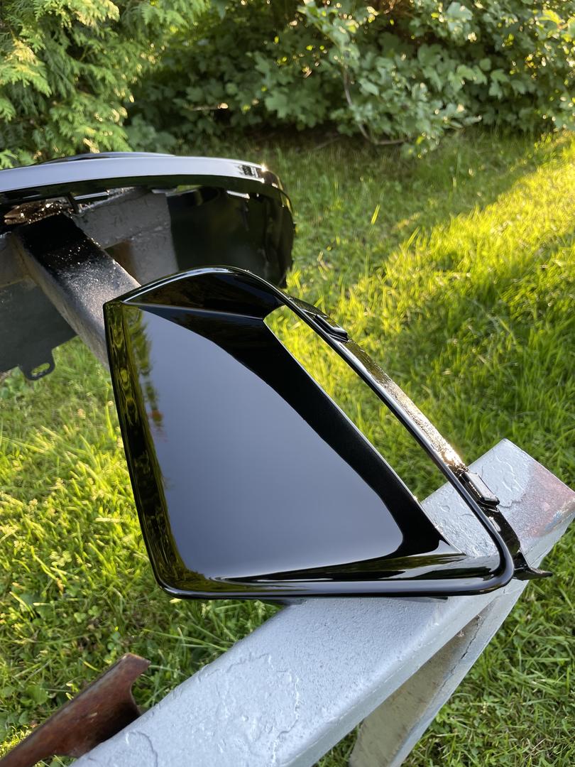

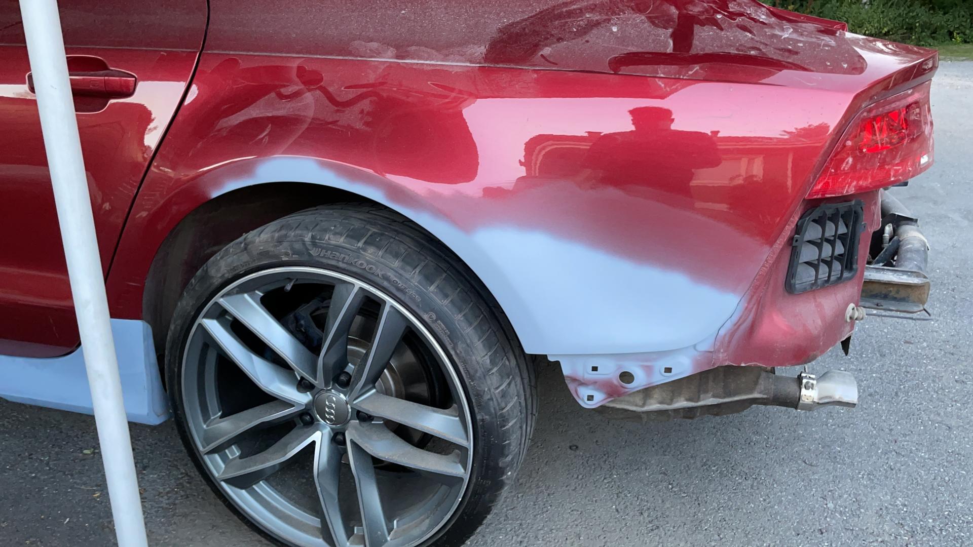

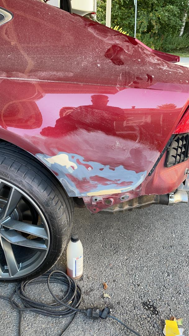

                                    Kumma kun tarvii alkaa kaaria repimään auki kymmenen vuotta vanhasta autosta. Puskurin ja takalokasuojan välissä oli kukkaa ja lakka kesi pois. Pesin pinepesurilla ensin lakkaa niin paljon pois kun irtosi. Loput sitten hiontaa, pakkelia ja hinkkaväriä. Kuvissa vaan epoksit. Oli korjattu tota kulmaa joskus ja tehty ruostesuojaus päin vittua. Antaa muutaman päivän auringossa painua ennen kun alkaa hiomaan. Jos ensviikon lopulla sais kaikkiin osiin värit päälle.
                                    Etupuskuri tulee alkuviikosta, ja toivottavasti Park Assistantin anturikiinnikkeetkin tulis pian etupuskuriin niin pääsis leikkimään dremelillä. Ihan turha varustehan tuo on, mutta laitetaan nyt kun faceliftin takapuskuri löyty halvalla missä nuo tutkapaikat oli :D
                                      Kyllä näyttää 21 tuumainen hyvältä A7n alla! Ja vannemalli on muutenkin yksi omista suosikeistani, iso peukku alkuperäisestä mallivalinnasta.

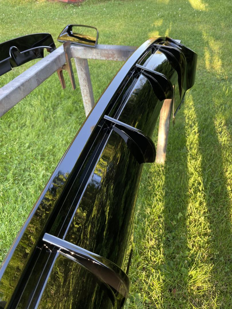

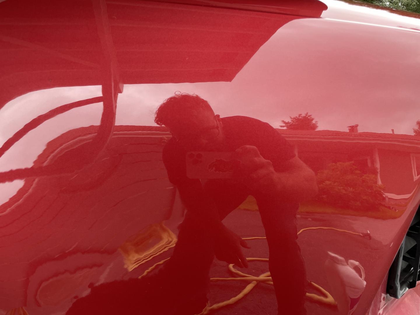

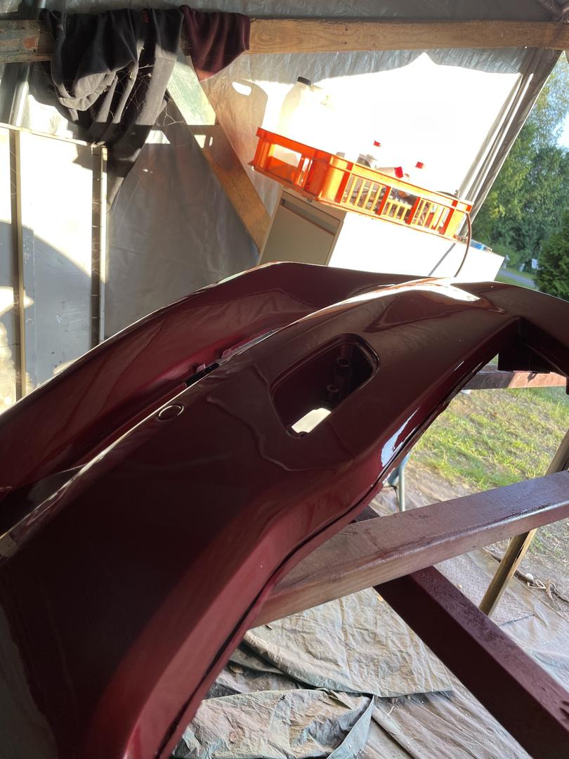

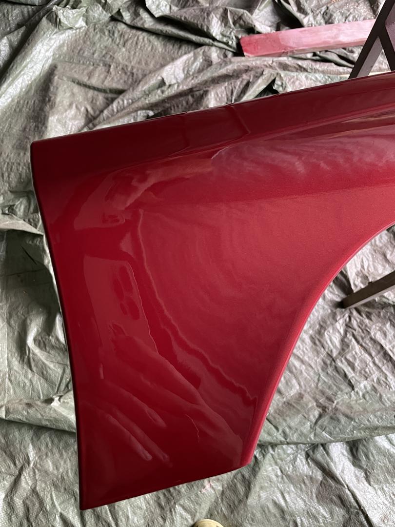

                                          Bling bling. Pressutallimaalauksia taas. Hyvää tulee sielläkin, kun valkkaa oikeanlaisen kelin. Lämpö, kosteus, tyyneys. Opein tässä urakassa sen, ettei matalaan lämpöön tarkoitettua pikalakkaa kannata ”uunittaa”, pidin siis puhaltimia siinä että kovettuis nopeasti ja pinta meni väreille aika pahasti. Oikasin sen kuivana 1500 filmilaikalla (parempi kontrolli), siit sit 3000 ja 6000 Trizact laikalla vesissä ja myllyä perään. Tuli nätti kun sika pienenä.

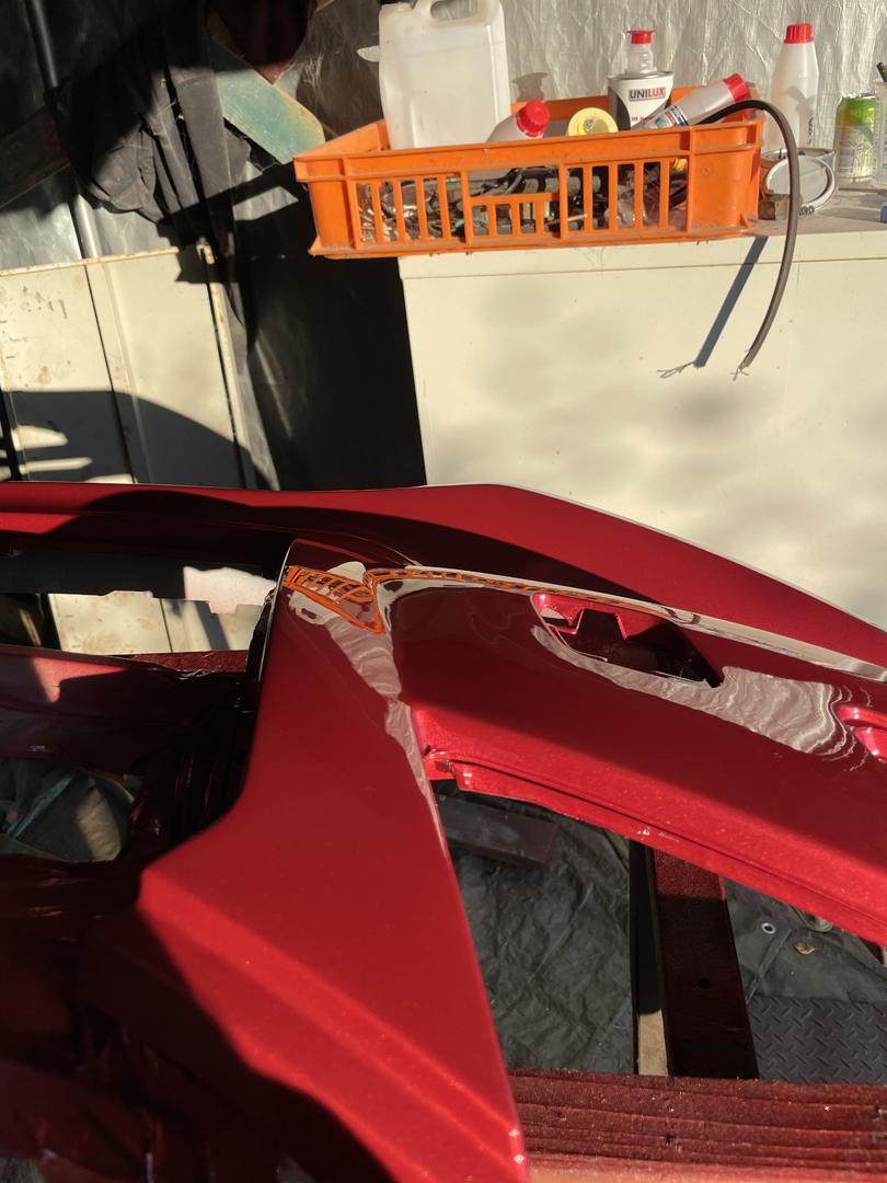

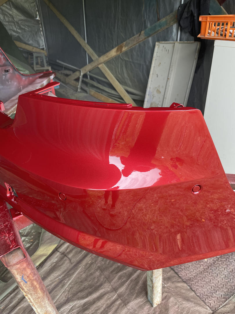

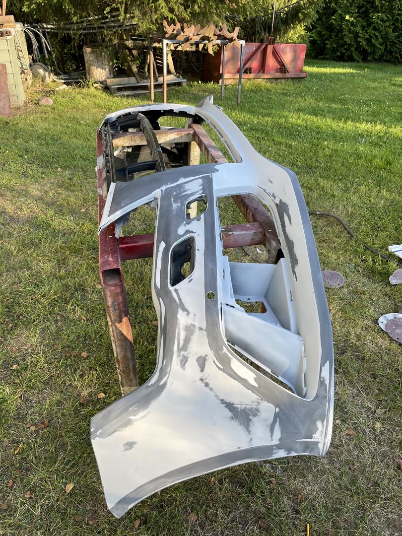

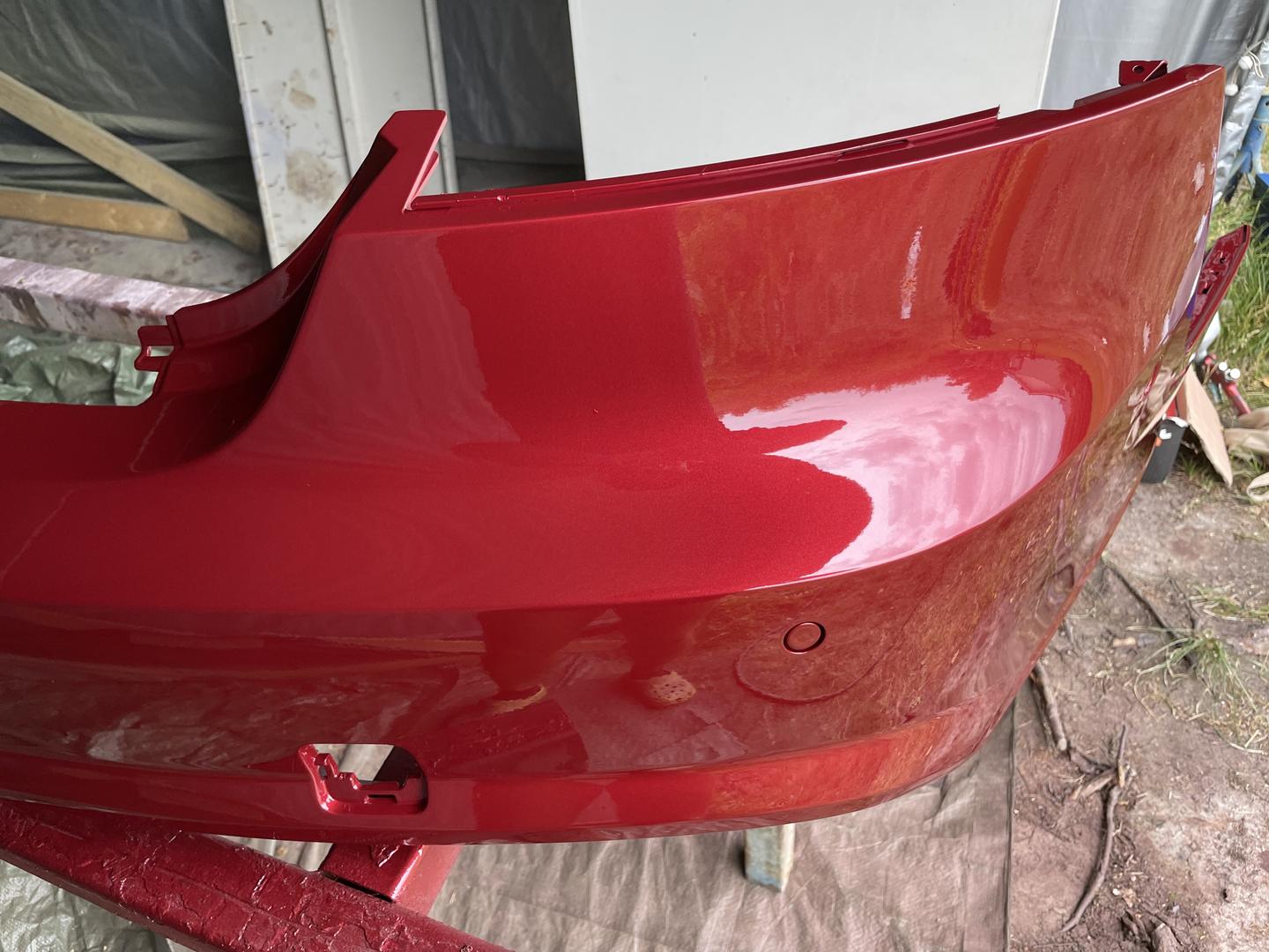

                                          Etupuskuria olen odottanut yli kuukauden, ja tuli vihdoin tällä viikolla. Avatessani pakettia huomasin, että tämä on prefacelift puskuri faceliftin maskilla. Typerämpää tuningia saa etsiä, sori jos jollain tällainen on. Soitin asiasta ja tänään on pitänyt oem vastaava puskuri lähteä liikenteeseen.
                                          Puskuriin pitää sitten sovitella vielä ne sivuanturien kiinnikkeet ja vetää aimokerros hinkkaväriä päälle. Seuraavana päivänä pinnan aukaisu kevyellä hionnalla ja antaa painua viikon. Sit saa oikoa pinnat. Huomasin, että noissa kinukkipuskimissa on valussa saatu aikaan vähän alkuperäistä pyöreämmät pokkaukset. Tosi vähän, mutta itseä häiritsee. Helmoista piti kanssa valurantuja hioskella pois ja vetää hinkat päälle. Pientä viimeistelyä. Tunkkauspaikkojen peitelevyt ei pysyneet paikoillaan, joten laitoin tappeihin tipat Sikaa. Tunkki mahtuu silti edelleen sinne ilman ongelmia. Myös nosturin nostovarret.

                                            On kyllä pirun hieno väri ja maalausjälki myös!
                                              Joo, ei uskoisi pihalla maalatuksi :) Hieno pinta.
                                                Näkyy osaavissa käsissä tulevan parempaa pintaa heikommissakin maalausolosuhteissa, kuin mitä monet ammatikseen autoja maalailevat saa aikaan merkkiliikkeen koripajasta puhumattakaan. Sietäisivät käydä ihmettelemässä Oskarin maalausta ja hävetä kun kutsuvat itseään ammattilaisiksi :)
                                                Tietysti tällainen maalailu taitaa ottaa vähän enemmän aikaa?
                                                Maalasitko ovet uusiksi samalla vai pitääkö ne ottaa tieltä pois että saa helmat irti?
                                                  Takaovi otettava pois, että saa helman ilman damagea pois. Tuli ostettua kokeeksi AliExpressistä 60€ oikein hyvä DevilBiss kopio. Oli myös käytössä kaverin kallis Sagola. DevilBiss kopio vei voiton 2-1. Erittäin tasainen sumu, ei materiaalihäviötä. Käsituntuma myös parempi. Ei se kalliimpi aina oo parempi. Kiinasta saa ihan hyvää kopiomatskua. Ja kyllähän tuo vähän enemmän aikaa ottaa kun olosuhteet ovat huonot.
                                                  Kyl sitä kammiossa ennemmin maalailisi, sitä ei voi kiistää. Ja tässä saa syyttää vaan itteensä jos menee pieleen.

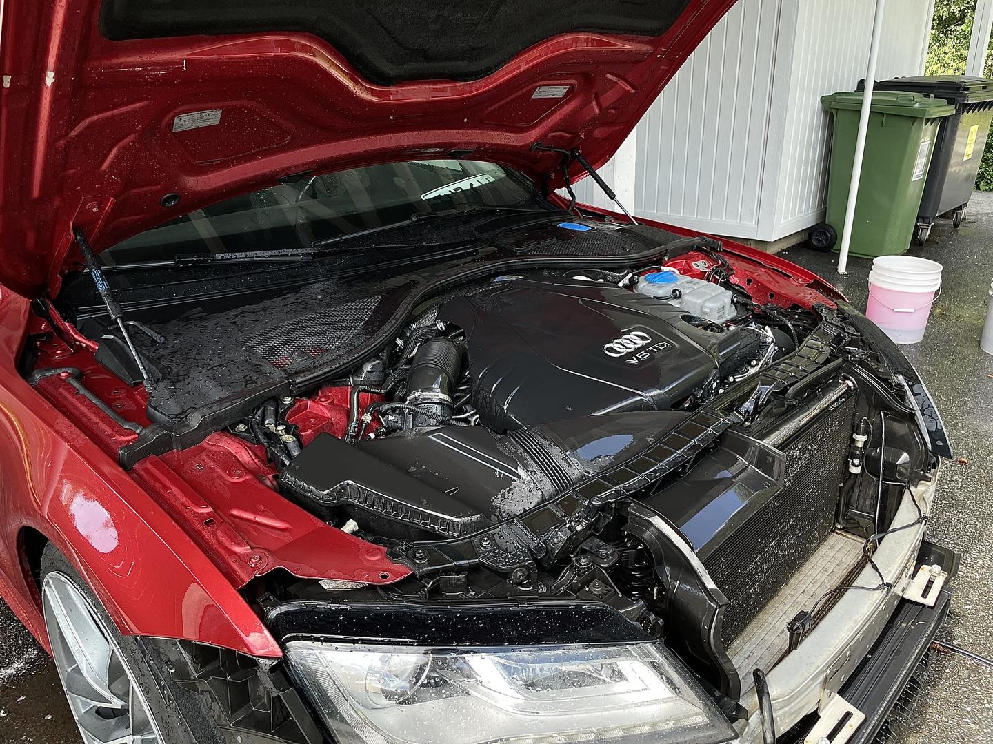

                                                  Tänään tein sellasen kahden ja puolen tunnin pesumaratoonin. Konehuonettakin pitäny pitkään jynssätä. On sekin nyt puhdas viimein.

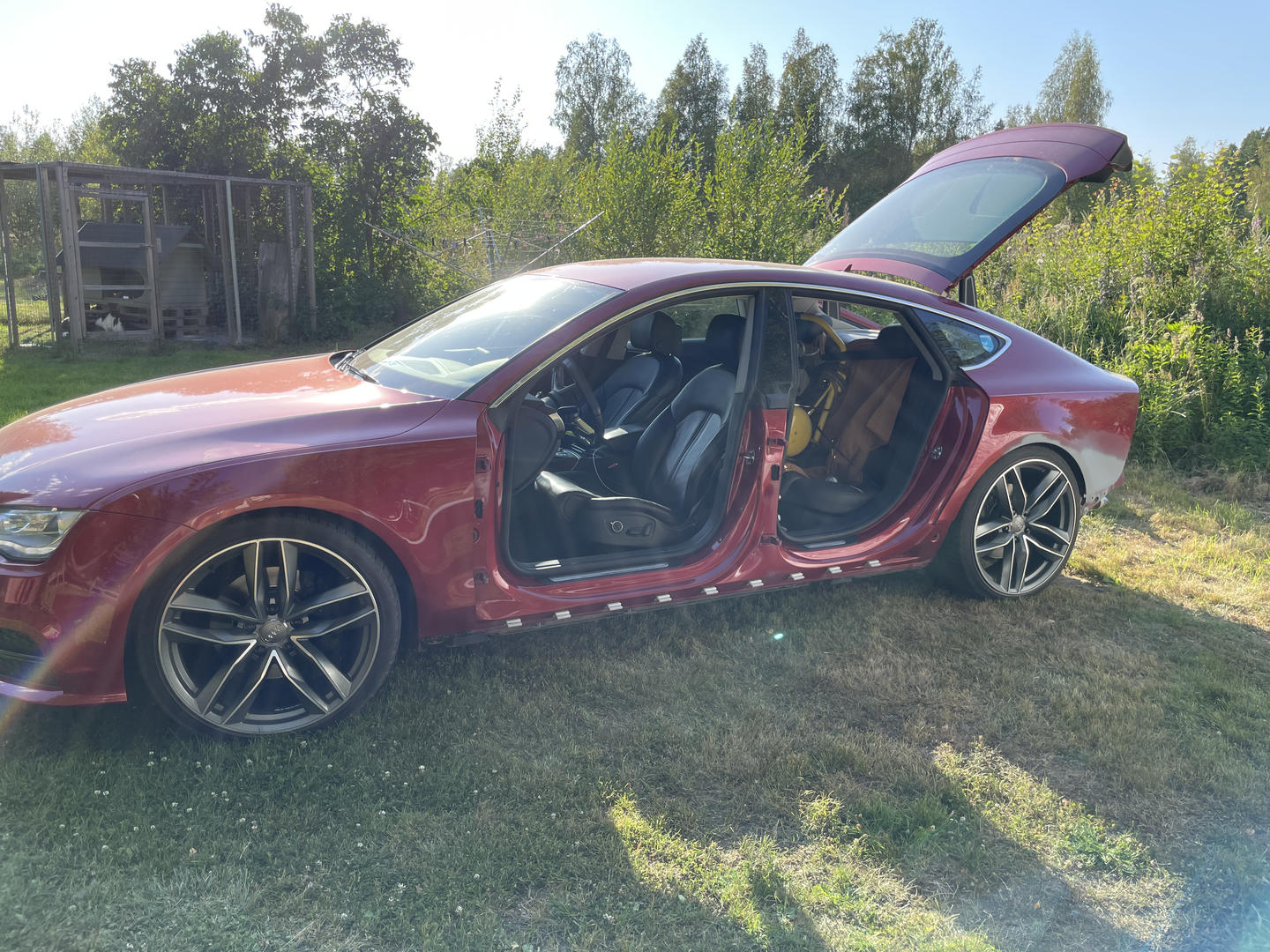

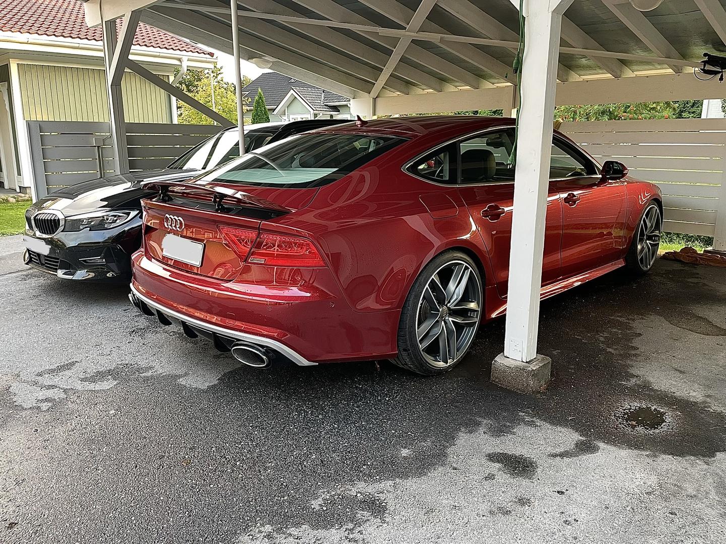

                                                        Jotain pientä kuvasaastetta taas. Keula on kyllä orvon ja paljaan näköinen ilman merkkiä (ei ole maskissa paikkaa). No tämä korjaantuu tilaamalla maski, jossa merkkipaikka ja maskissa alhaalla sais olla se ”kolo”, mitä jossain RS7 malleissa on näkynyt. OEM varmaan pitänee ostaa. Tää maski on kaupan jos joku tarttee ni laita privaa.
                                                        Pientä viimeistelyä vielä tekemättä. Alahelma puuttuu, kilvenpaikka puuttuu ja sit noi pesurin läpät istuu vähän huonosti. Pitää kaivertaa sisälmystä hiukan dremelillä. Seuraavan kerran, kun näitä koripäivityksiä teen niin ostan OEM osaa. Vaikka kuinka kehutaan niin kyl tää puskuri oli aikalailla päin vittua. Kauheesti piti tehdä pohjatöitä, ja edelleen näkyy ”valujälkiä” jossain. Sivuhelmat oli muuten hyvät, mutta tunkinpaikkojen palat piti liimata kiinni. Ja kauheesti oli valurantuja niissäkin.
                                                        Ja sit unohdin, ihan oikeasti, unohdin sovittaa ne sivututkat!!! :D Käsittämätöntä. No pitänee ne tehdä jossain kohtaa ja antaa uutta väriä päälle.

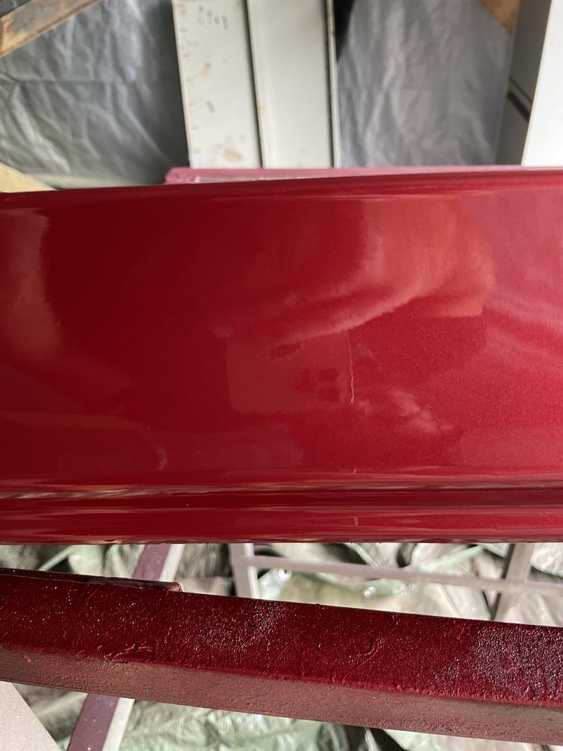

                                                              En tiedä mitä on tapahtunut, mutta puskurin helvetin hyvä lakkapinta on vetänyt aplarille. Tai ei se aplariakaan ole varsinaisesti. Muutaman päivän päästä meni sellaiseksi. Ilmeisesti on haihtunut tms. Lakoillakin on eroja.. Tarvii ostaa seuraavaks kalleinta mahdollista. Niitä vaan harvemmin saa litran purkeissa. No vesihionnan ja kiillotuksen jos jaksais joku päivä tehdä. Maalasin samaan aikaan myös takadiffuusorin (liukkarivärillä), ei mitään ongelmia. Entiä olisko voinu olla vesivärissä jotain kosteutta..
