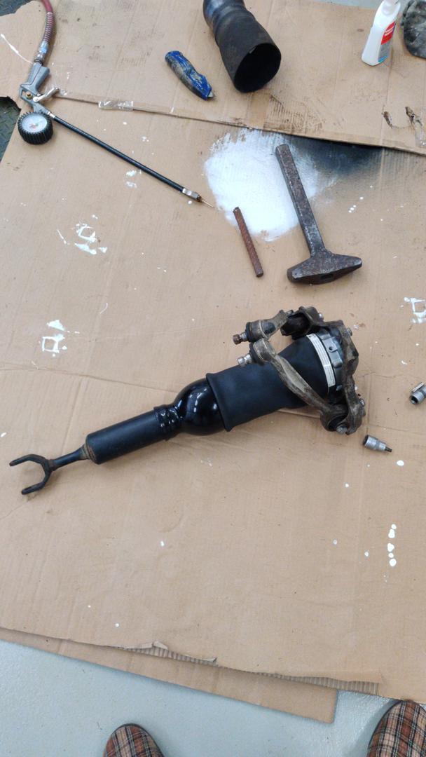

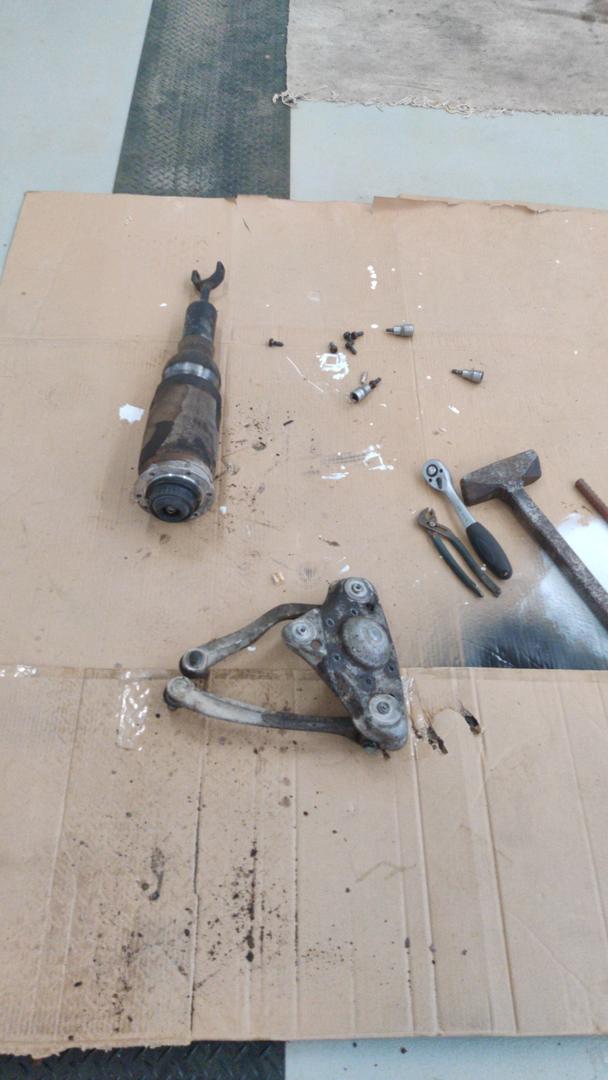

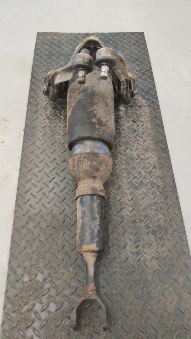

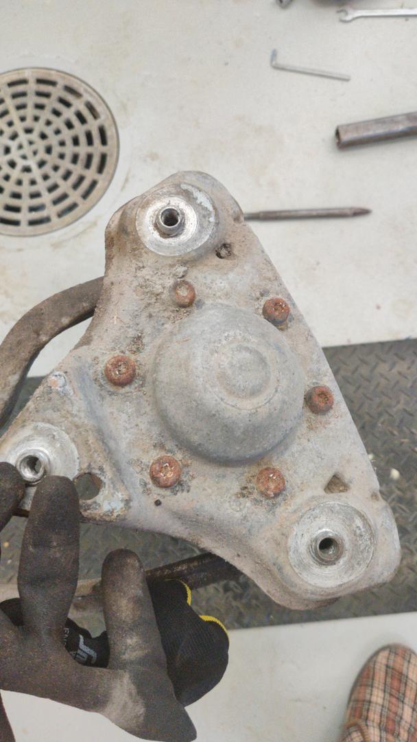

          Mulla on myös alkanut tuo "Raaka Arskan --> C5 Allroad 2.7bi)" keula alkanut vajoamaan. Tosin siinä ei ole oikein mitään tolkkua, kun joskus se pysyy päiviä ylhäällä, joskus vain päivän. Alla Arnott Gen 2 pussit joka kulmassa ja noilla ei kauheasti ikää ole. Täytyy tutkia hiukan tarkemmin. Keula nousee heti, kun oven avaa eli säiliössä on tarpeeksi painetta eli sieltä se ei ainakaan vuoda.
            Otin auton pois liikennekäytöstä. Ajattelin nostaa auton kunnolla pukeille, kun molemmat etupussit vuotaa. Samalla vaihdan tukivarsia, kun nuo etupussitkin menee vaihtoon.
            Kompuran ajattelin myös käyttää irti samalla, fixata sen niiltä osin mitä tarvii.
              Sain vaihdettua eteen uudet jouset. Säikähdin jo kompuran hirttäneen, kun ei suostunut enään nostamaan autoa. Syyksi paljastui väärät anturitiedot ja täysjumi siitä johtuen.
              Jouset hommasin eBayn kautta, takuutakin luvattiin. Katsotaan kuinka kestävät.
              Taas yllätyin ranettajasta. Repsikan etujousesta uupui molemmat o-renkaat.
              Kaiken kaikkiaan homma onnistui varsin kivasti. Fiksattavaa on vielä muun muassa joka paikassa.

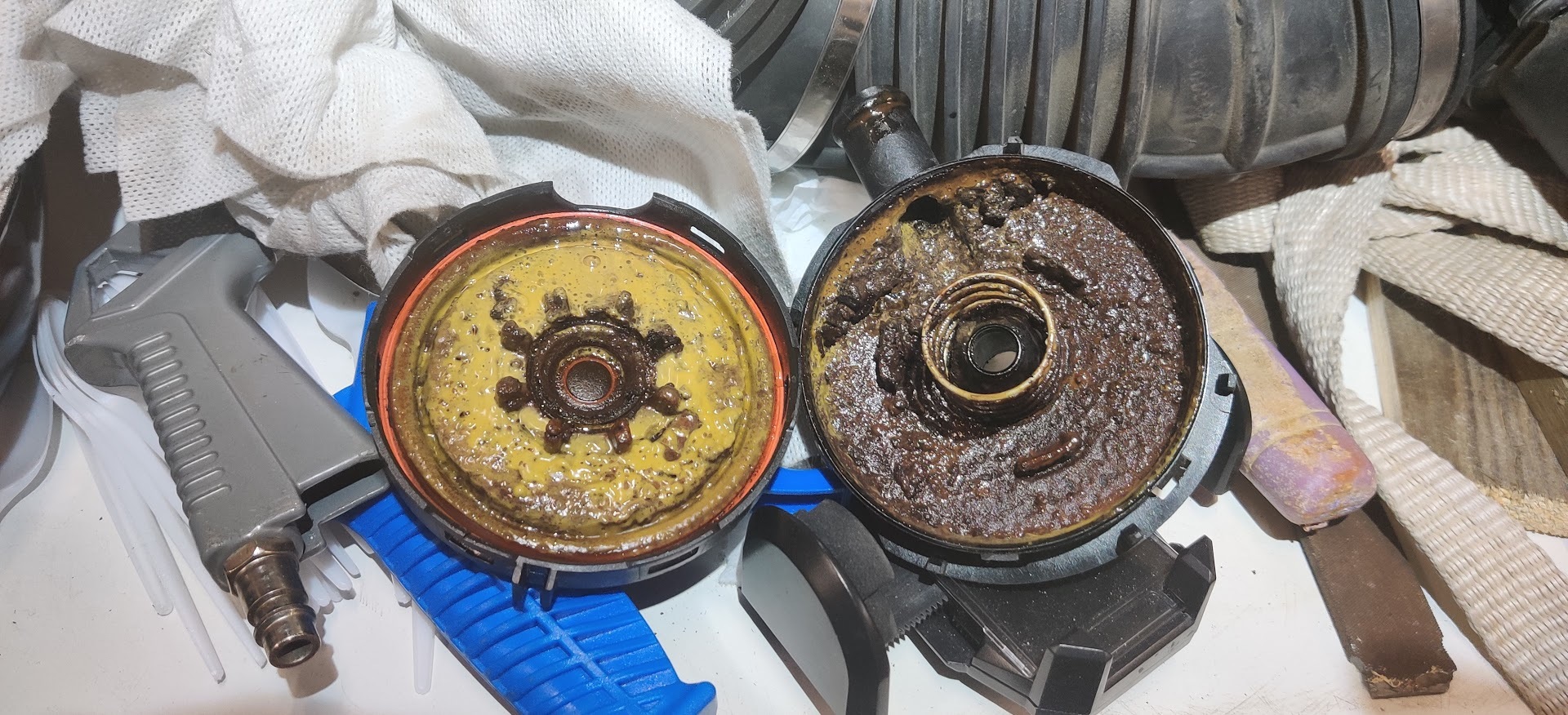

                                Napattiin kerhokaverin kanssa tulpat poies. Bank 1 kaikki tulpat olivat vaaleita, kun vertasi bank 2 tulppiin. Syitä tähän voi olla montakin. Uudet tulpat tilattu Sparetolta, tuli rahteineen halvemmaksi, mitä yksikään kivijalkakauppa.
                                Seuraavaksi auoin kunnolla pcv-venttiilin. Kauheassa kunnossa. Venttiili tilattu myös uusi.
                                Kun osat tulevat, autoa kasaan. Sen jälkeen pistänkin pakoputkea poikki ja tutkailen mitä kaikkea sieltä löytyy, onko katti tukossa vai ei. Yhä edelleen voi lambda-anturikin kenkkuilla.
