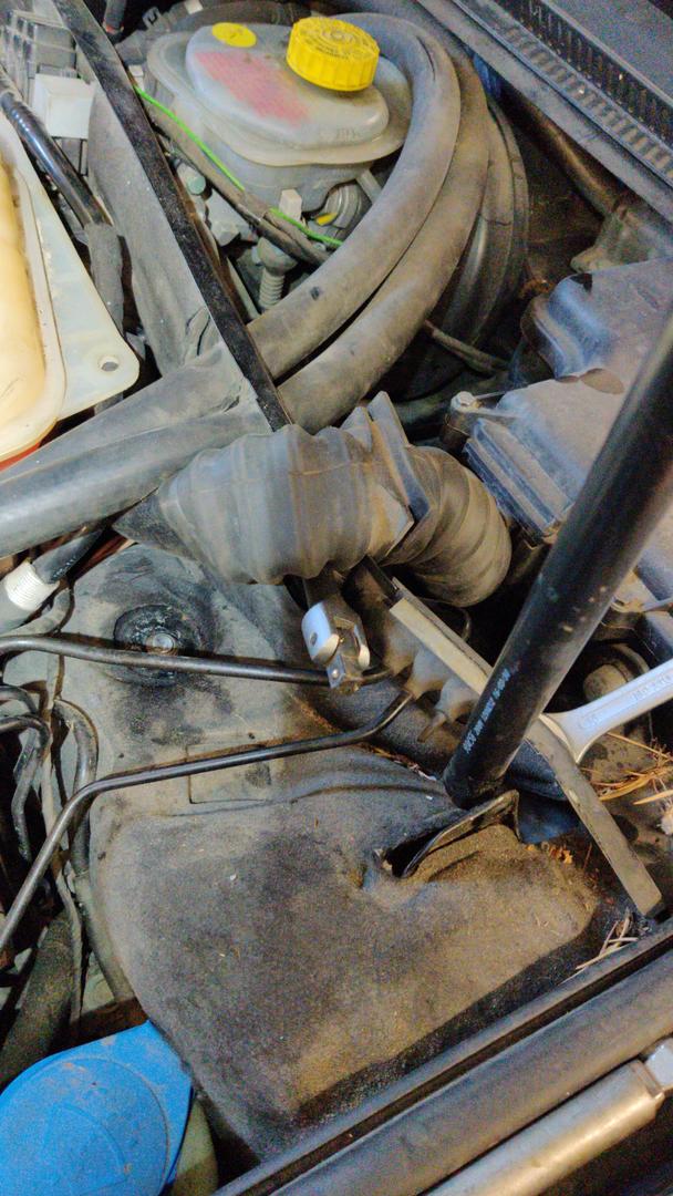

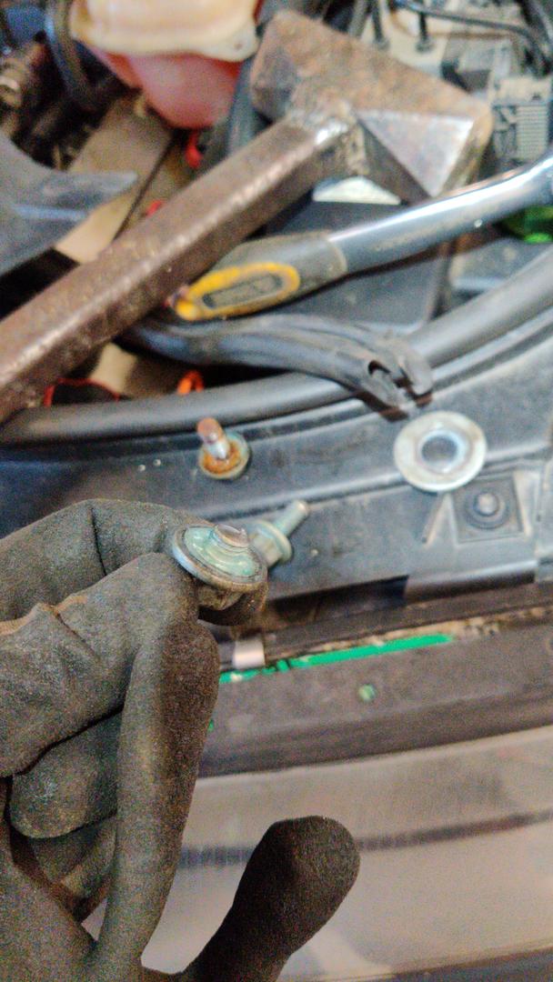

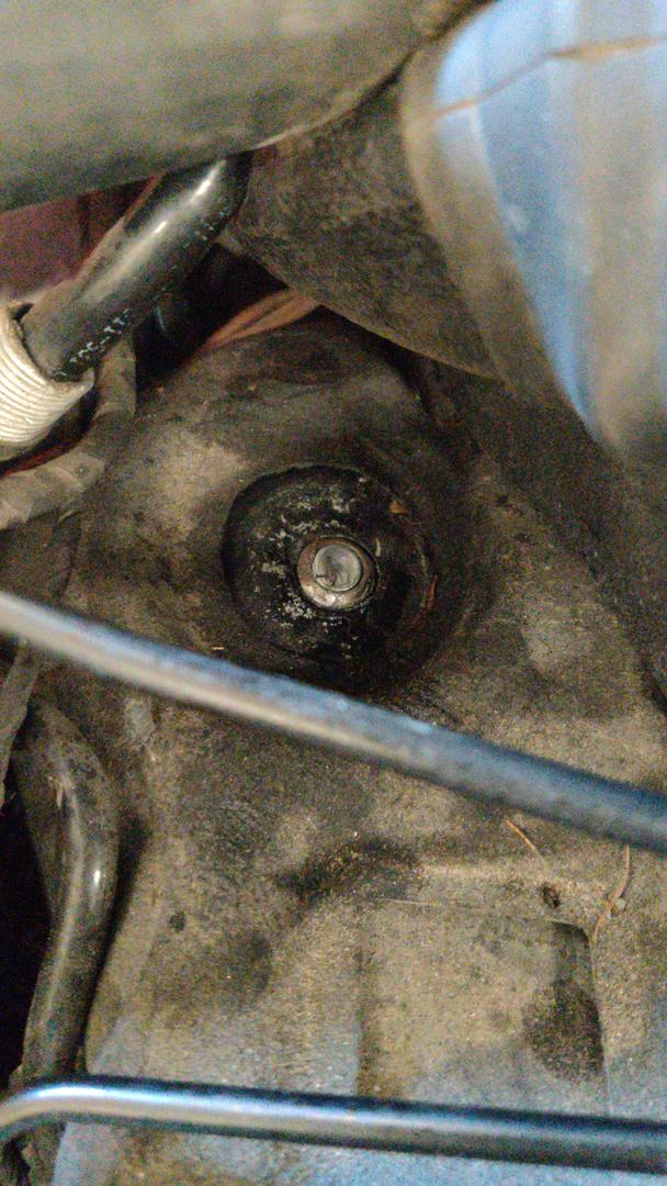

                                                  ​​​​​Aloin vaihtamaan kuskin kulman ulompaa vetonivelen suojakumia. ​​​
                                                  Ajatus oli ottaa tolppa pois... En tiedä, mikä rane ollut hommissa. Tolpan yksi pultti oli löysällä, yhdestä paskottu kierre ja kolmas katkesi.. VMP etten sanoisi.
                                                  Homma venyy nyt hiukan, minkäs sille mahtaa. Bitchboltin oisin ymmärtänyt, mutta nuo olivat uusi kokemus.
                                                  Vetari on irti ja uus kortsu päällä. Jospa se olisi ensi viikolla ajossa jälleen.

                                                    Nuo pultit saa tosi helposti katkeamaan kun liiallista voimaa käyttää. Taitaa edellinen veijari ollut urakka palkalla ja isolla tykillä vedetty kiinni. Vetarin irroituksessahan ei tarttis irrottaa kun taaempi alapallonivel? Ja ehkä jarrusatula länkineen.
