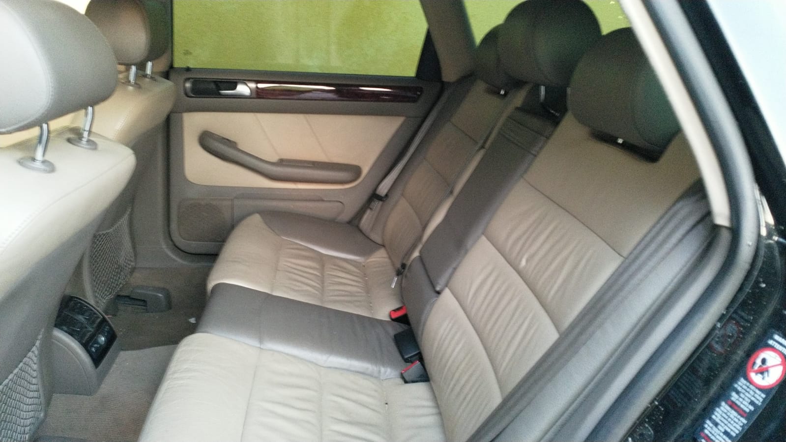

    Väri musta Brilliant black, nahkajakkarat sähkösäädöillä sekä takapenkilläkin lämmittimet.
    Vakkari, ilmastointi, xenonit sekä parkkitutka eteen ja taakse.

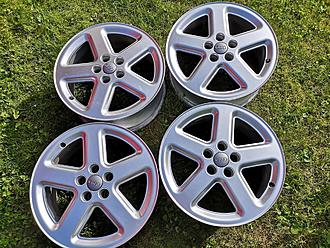

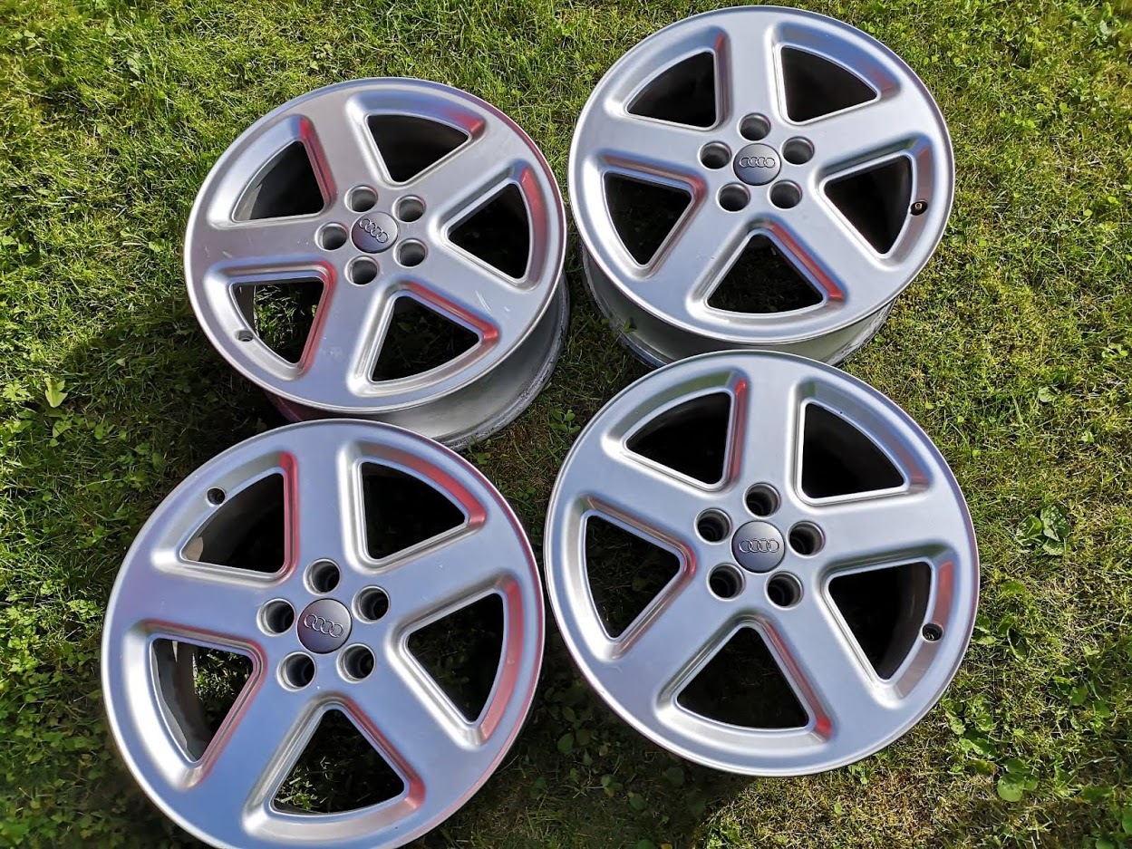

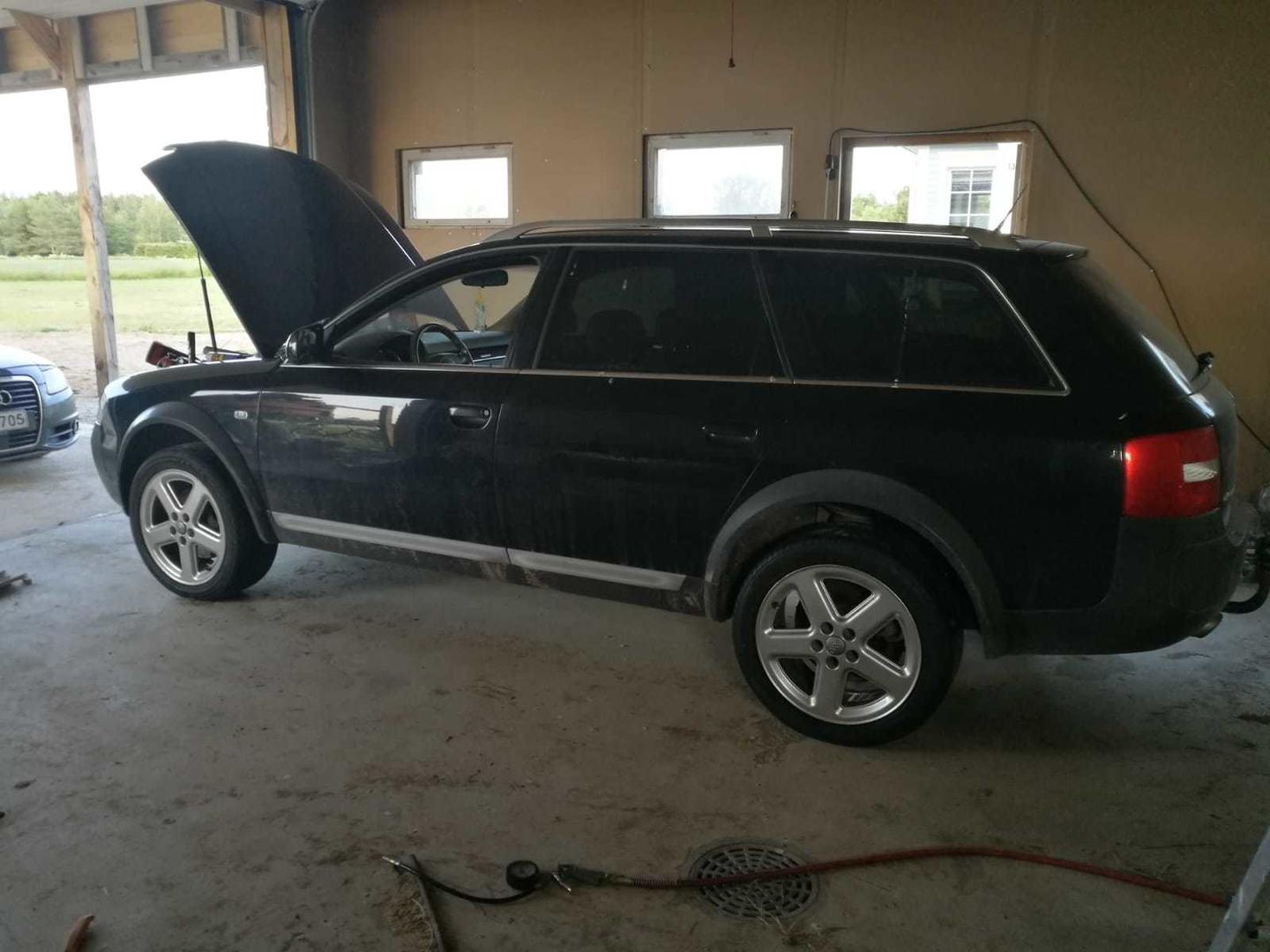

                                    Löytyi vanteet Tampereelta. Odotellaan vielä kyytiä pohjoiseen.
                                    Nyt vielä ilmeisesti pakoputki repsahti jostain downpipen ja haitarin paikoilta. Eiköhän tässä kohta ala olla tarpeeksi vikaa, että pakko korjata jotain.
                                      Vanteet saapuivat, ovat kyllä siistit. Kiitos vielä kerhotovereille haku- ja kuljetuspalvelusta.

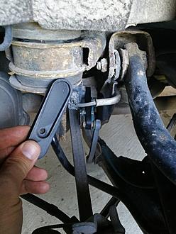

                                      Laitoin myös lisäpulikat ilmajousten sensoreille, tuli melko härskin näköinen kulkine kun laskee jousituksen ala-asentoon.
                                      Lisäksi laitoin tilaukseen lambdat. Tulevat kun tulevat.

                                        Jaa sinäkin laitoit nuo pidemmät varret antureille. Minusta pirun näppärä ja hyvä modi. Minullekin voisi kelvata tuollaiset vanteet jos saisi tuuman tai kaksi isompana.

                                            Nuo OE-vanteet ei kyllä kokoisekseen olleet pahan painoiset, oma vaikutuksensa sillä on kulku-puoleen.
