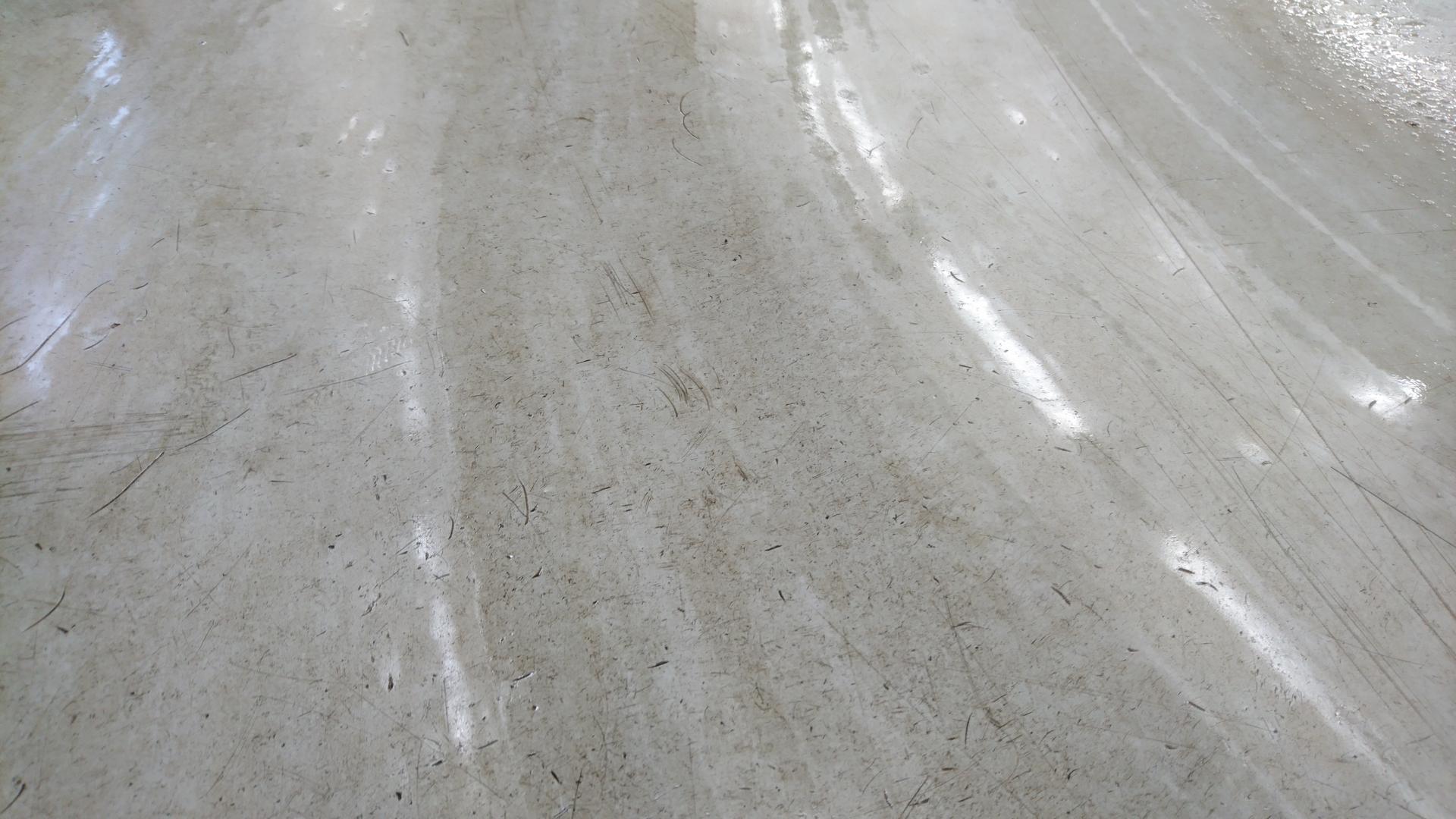

      Tuosta on nyt ajettu yli kahdelle nosturille vuoden ajan. Korjaamokäyttö eli vuodessa yliajoa moninkertaisesti harrastajaan verrattuna. Ajetaan koneella puhtaaksi vähintään kerran viikossa. Alkukiilto toki katoaa mutta ei pinta mene rikki kovin helpolla. Toistaiseksi täysin ehjä myös nosturien kohdalta vaikka työkalut välillä tippuu. Toisella puolella hallia 2v vanha eikä valittamista. Pohjat määrittää keston. Huonoilla pohjilla irtoili reilussa vuodessa.

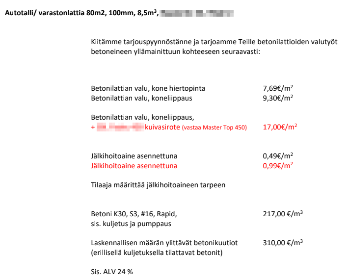

      • Vaihdoin pitkän pohdinnan jälkeen tulevan tallin lattiapinnoitteen epoksista kuivasirotteeksi. Vaakakupissa painoi lopulta enemmän lattian pitkäikäisyys verrattuna kemikaalien kestokykyyn. Järkeilin asian niin, että kuivasirotepinnoitetulle lattialle ei tarvitse todennäköisesti enää koskaan tehdä mitään jos öljystä ym. kemikaaleista aiheutuneet kauneusvirheet ei haittaa, kun taas epoksimassasta menee nastat melko varmasti jossain kohtaa läpi ja pinnoite saattaa muutenkin alkaa irtoilemaan jos pohjien teossa kaikki ei mene täydellisesti.
        Alla näkyy tämän päivän hinnat lattiatyölle ja kuivasirotteelle Pirkanmaan aluella. En ota kantaa onko tämä nyt kallis vai halpa, mutta paras minun saamistani tarjouksista. Tekijä on tuttavapiirin kokemuksen- ja firman oman referenssilistan perusteella varsin pätevä. Punaisella merkitty tarjoukseen lisätty sirotepinnoitteen kustannus.
Name:	tallin betonilattia_tarjous.png
