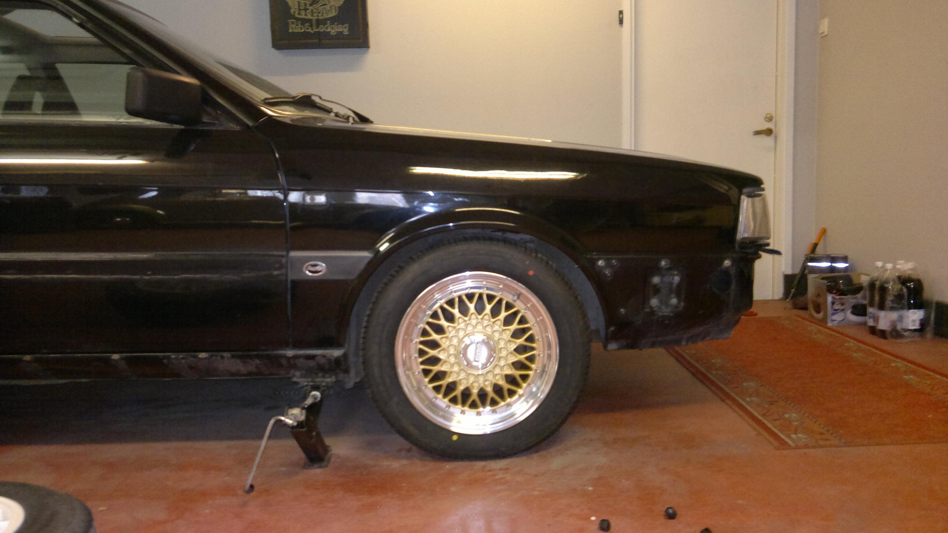

                Epoksipinnoite tuli laitettua lattiaan ammattilaisten tekemänä. Hintaa reilu 30e/neliö. Kestää kyllä takuulla käyttöä.
                Viimeksi muokannut RS_Performance; 11.7.2011, 22:35. Perustelu: Kuva lisätty.
