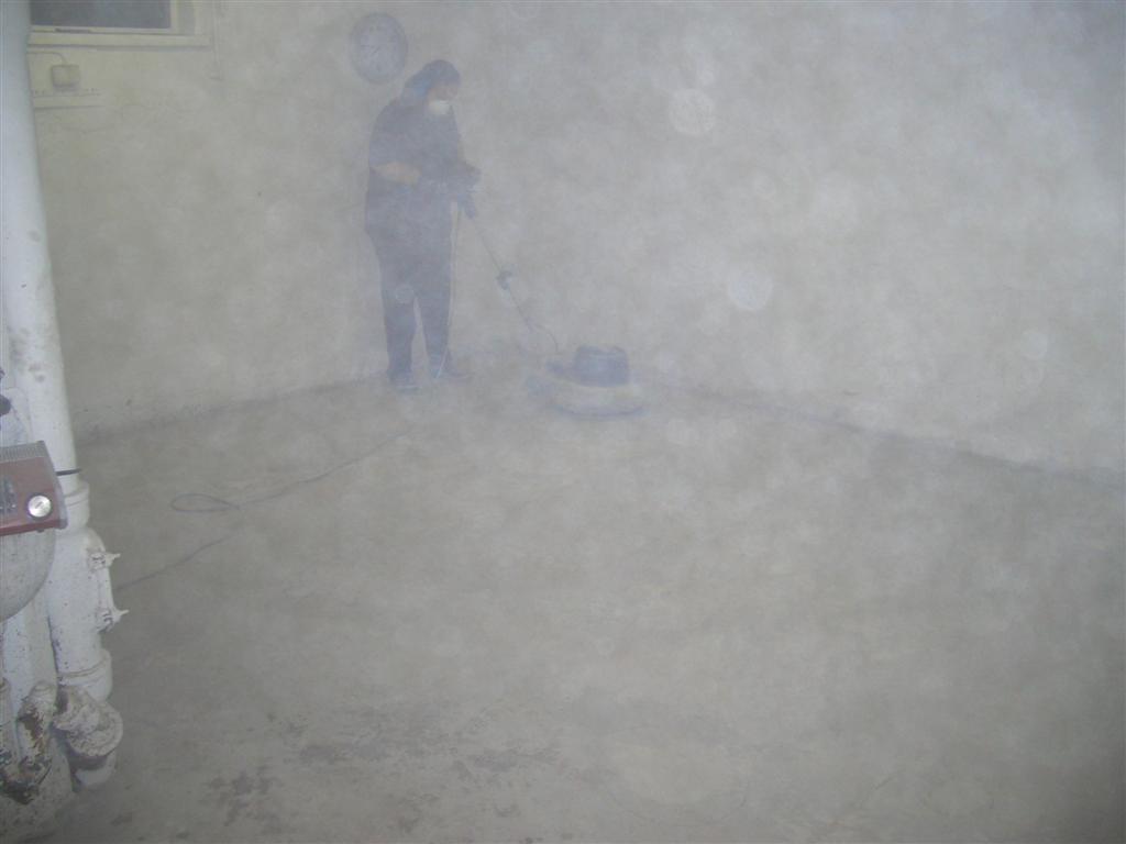

                  Hiomakonetta (iso pyörivä kivilaikka) käytettäessä huomioitava pari juttua:
                  1. Älä paina kahvaa käynnistettäessä. Nosta kevyesti, sen verran mitä kahva painaa. Muuten ampaisee sivulle.
                  2. Käyttökahva osoittaa aina pois seinästä. Jos seinän suuntainen, saattaa seinää kiinni ottaessaan tulla kone syliin yllättävän suurella voimalla.

                    Joni käyppä kysymässä paikallisesta Ramirentistä lattianhoitokonetta ja siihen 400mm hiomakiveä.
                    Matkaan mukaan vetoalusta hiomapaperille ja 16 hiomapaprut karkein mitä hyllystä löytyy.
                    Niillä ne tasoittuu.

                          Tuolla on kuvaa mun rojektista 450e meni rahaa kaikkineen kun sain lainakiekon.
                          Sellasen 25e vuorokaus makso koneen vuokra.
                          Sen verran kyllä korjaisin, että oikeaoppinen starttaus tuolla hiomakoneelle on painaa varresta sen verran alas että koko limppu on ilmassa, painaa liipasimesta ja antaa kerätä täyden vauhdin ja sitte vauhdilla vaateriin. Toimii.

                                            Pitääkö se betoni hioa tuollaisella koneella, ja jos kyllä niin miksi? Mitään ultratasaista en ole hakemassa, kunhan saa putsattua liemet paremmin pois lattialta.

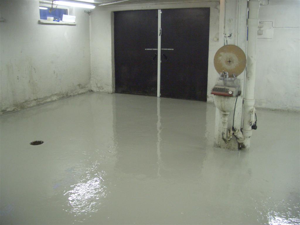

                                              no tuo meidän talli on toiminut 60 luvulla savustamona, sen jälkeen kukkakaupaun / kasvihuoneyrittäjän tilana, ja viimeset vuodet moottoripyöräkorjaamona, sitä shaisse määrää ei ihan oikeesti pese millään pois, kyllä pitää tervettä betonia saada vähä esiin. Lattia ei ollut joka kohdasta liipattu, ni sai ees vähän tasasemmaksi tuon. Jos nyt tekisin uudestaan, laittaisin sentin kuraa.
                                                Joo, meidän tallin lattia on sinänsä aika puhdas betoni, paitsi yhdeltä alueelta johon on valunut jäähdytinnestettä ja vähän öljyä. Mitään maalia tms pinnoitetta siinä ei ole. Ja riittävän tasainenkin se on nyt kun vähän oiottiin sitä pahimmasta paikasta.
                                                Täytyy mietiskellä kuinka hyvän siitä jaksaa/ehtii tekemään. Onhan se tietty aika turhaa maksaa satasia siitä jos se siellä pysy.

                                                      Itse käytin Mastertop 375 pintana, ja primerinä vissiin 100:nen. N. 800,- meni rahaa ja melkein 1/3 tavarasta jäi yli... Onneksi sekoitettiin sen verran mitä käytettiin ja loput myin kaverille ;)
                                                      Pinta-ala on ~60 m2 ja kysymyksessä on uusi lattia. Hiottiin kuitenkin timanttilaikalla liimat veke ensin.
