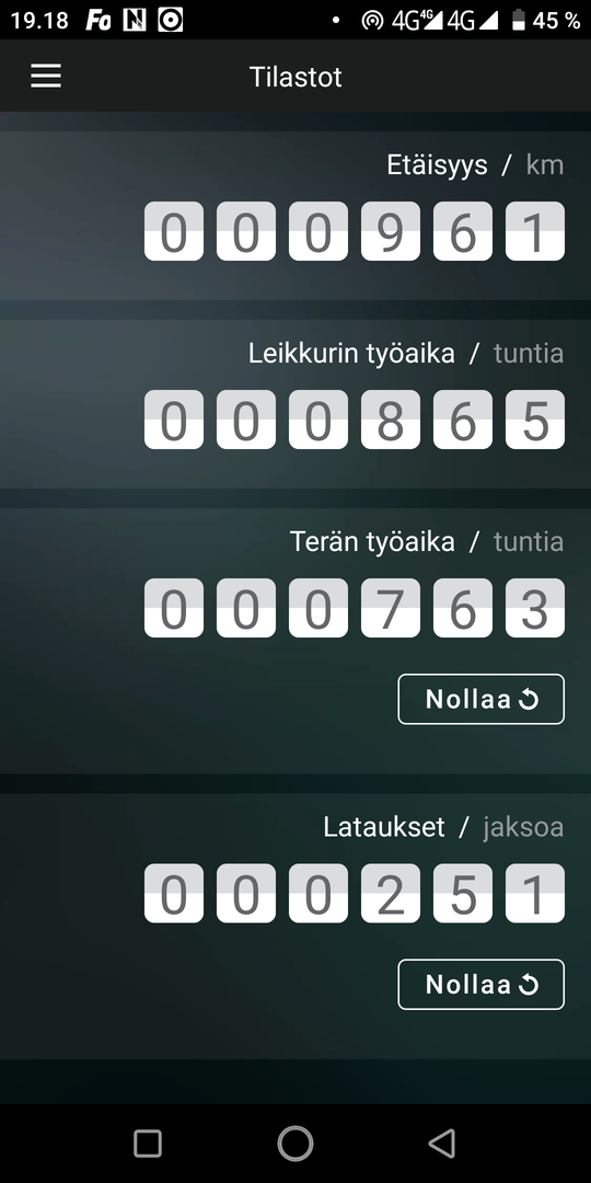

                            Robo taas kaivettu töihin. Parista kohtaa joutui langan jatkamaan, toisen katkon sain itse tehtyä kolan kanssa talvella, toisen katkon oli routa hoitanut.
                            Liitteessä vähän dataa, miten viime kesänä kone ehti rullata.
