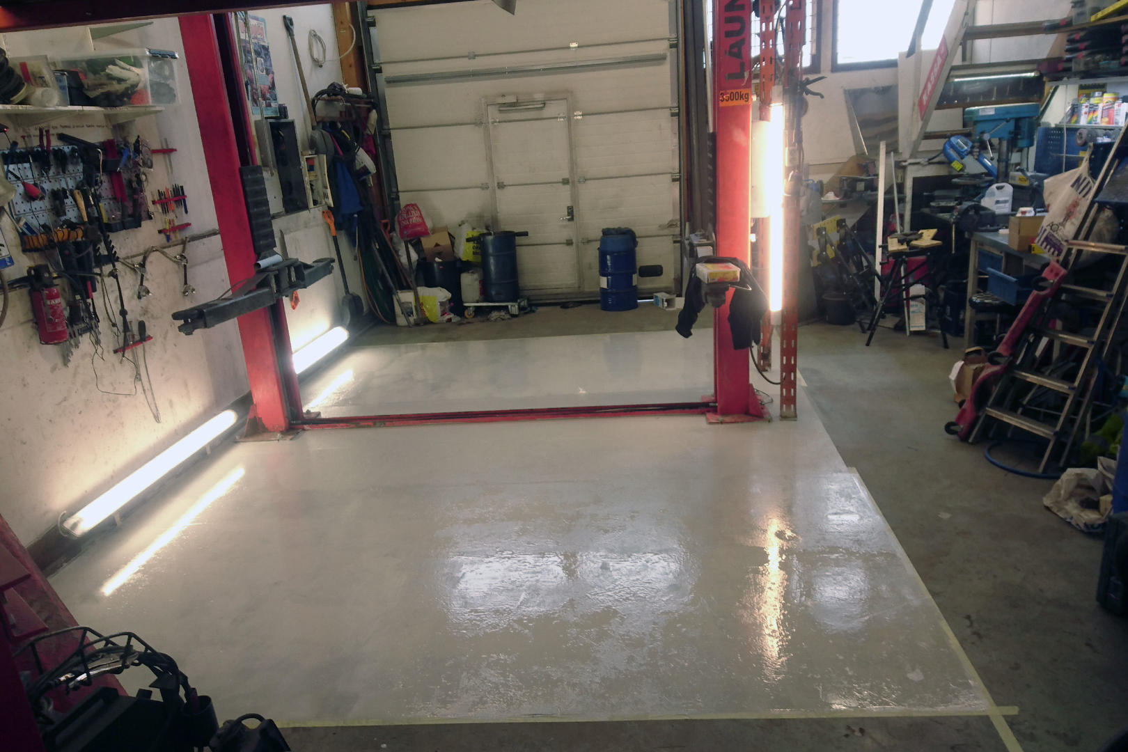

                                • Tulevan tallin lattia minuakin mietityttänyt. MasterToppia on moni kehunut ja varmasti se kestääkin hyvin kulutusta, mutta pinta saisi olla myös sellainen, että öljynvaihdossa astian ohi tippuvat öljytipat eivät heti imeytyisi lattiabetoniiin. Paras vaihtoehto olisi kai MasterTop ja sen päälle vielä joku käsittely millä pinnan saisi kiinni.
                                    Lattiaan Mastertop, Nantenin epoksi tai joku vastaava. Tekee kerran niin kotikäytössä kestää varmasti vuosia/ vuosikymmeniä. Ja öljyt on helppo vain pyyhkiä rätillä pois, ei imeydy.

                                        • Meillä on aika lailla seinässä kiinni nosturi ja kyllä siinä toistaiseksi on kaikki hommat on onnistunut. Ei se ihan niin mukavaa ole kun ei ole selän takana tilaa, mutta se on mitä se on.
                                          Kuvassa lattiaan vedetty just Solmasterin EP10 epoksi. Ihan kelp matsku kyllä.
