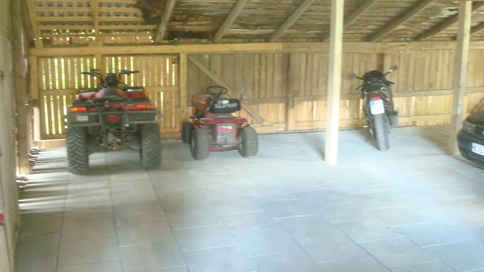

    Eikös ne laatat halkea helposti?
    Juuri samaa mietin, mutta kun katson noita paria kuvaa ymmärsin että tallin määritelmä on meillä kovin erilainen. Mun tallissa on öljynerotuskaivo, toisella siellä on sohvakalusto.
    • Itse miettinyt vähän samaa. Ajatuksena vaikkapa hallitunkin raahaaminen/siirtely tuommoisella laatalla tuntuu oudolta, puhumattakaan työkalujen tms. putoilusta, vaikka se nuo kaikki kestäisikin.

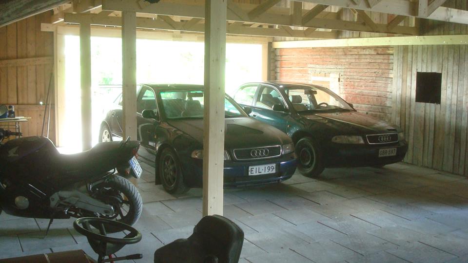

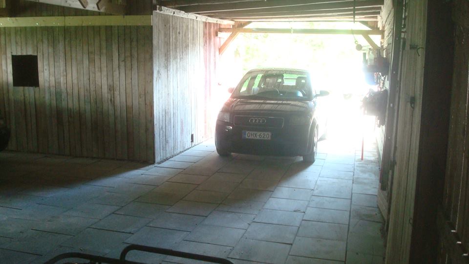

        • Oon kyllä ollu tosi tyytyväinen omaan ratkaisuun. 10 - 40cm sepeliä routastyroksin päälle, lattia taso heitti hurjasti. Tamppaus kaikilla moottoriajoneuvoilla mitä talosta löyty ja 2 laadun 49x49x5cm betonilaatoista 100 neliön alue sai navetan päätyyn kovan lattian.
          Kovas käytös ollu nyt reipas 3 vuotta ja sen aikana ei ole haljennut lattaakaan. Muutama laatta meni heti samantien halki siinä vaiheessa, kun tuli vielä tampattua joka paikka autolla läpi, että laatat asettuisi tiiviisti. Eli jos laatan alla epätasaisuutta halkeaa helposti. Sinänsä haljennut laatta ei haittaa sielä mitään, mutta jos yöunet menettää niin hakee uuden ja hinta ei päätä huimaa :D. Timanttilaikalla siitiin/katkoin reuna laatat oikean mittaiseksi.
          Joskus on vielä tarkoitus tehdä tallista lämmin, mutta se sitte myöhemmin tulevaisuudessa. Talvisin nyt on menty reippaalla vaatetuksella ja diesel lämmittimellä :-).
          Miksikö päädyin tähän: Tiesin, että lattia tulee routimaan ja tällätavoin ei routiminen aiheuta toimenpiteitä, asiansa ajaa näinkin ja se suurin syy; todella edullinen ratkaisu kokonaisuudessaan.

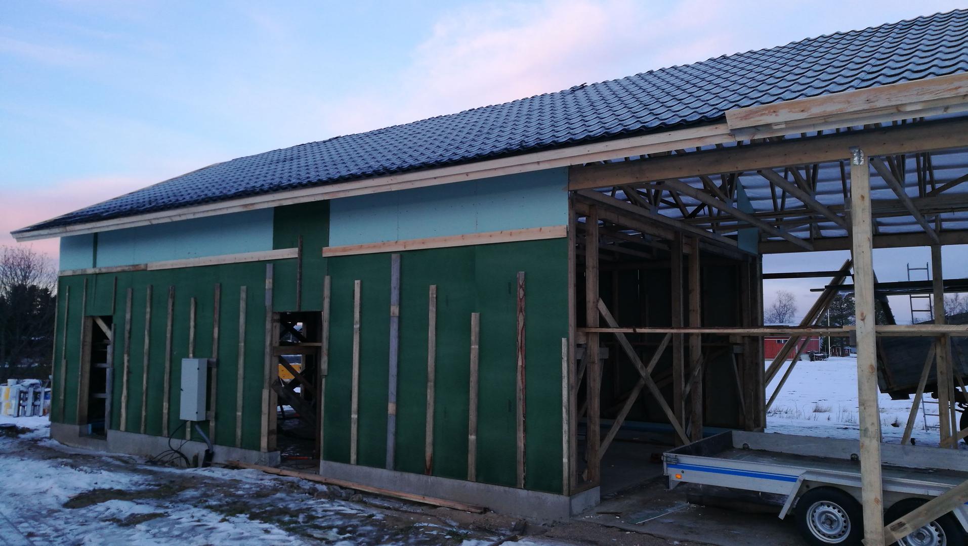

                                                        • Onpa tätä jo aika kauan meinattu mutta nyt alkoi tapahtua. Edellisviikolla purettiin vanha ratashuone pois, päättyneellä viikolla kaivettiin oheinen kuoppa ja maanantaina jatketaan anturavalujen valmistelulla. Taustalla Cabriolet jo vartoilee talliin pääsyä mutta hetki pitää malttaa.
                                                            Tuleeko kevytsoraharkkoperustus? Jos kyllä, millä perusteilla päädyit? Ensi viikolla pitäisi itsekin päättää miten tekee.
                                                              Heikki perusta oma ketju autohalleille, tämä on -talliketju ;)
