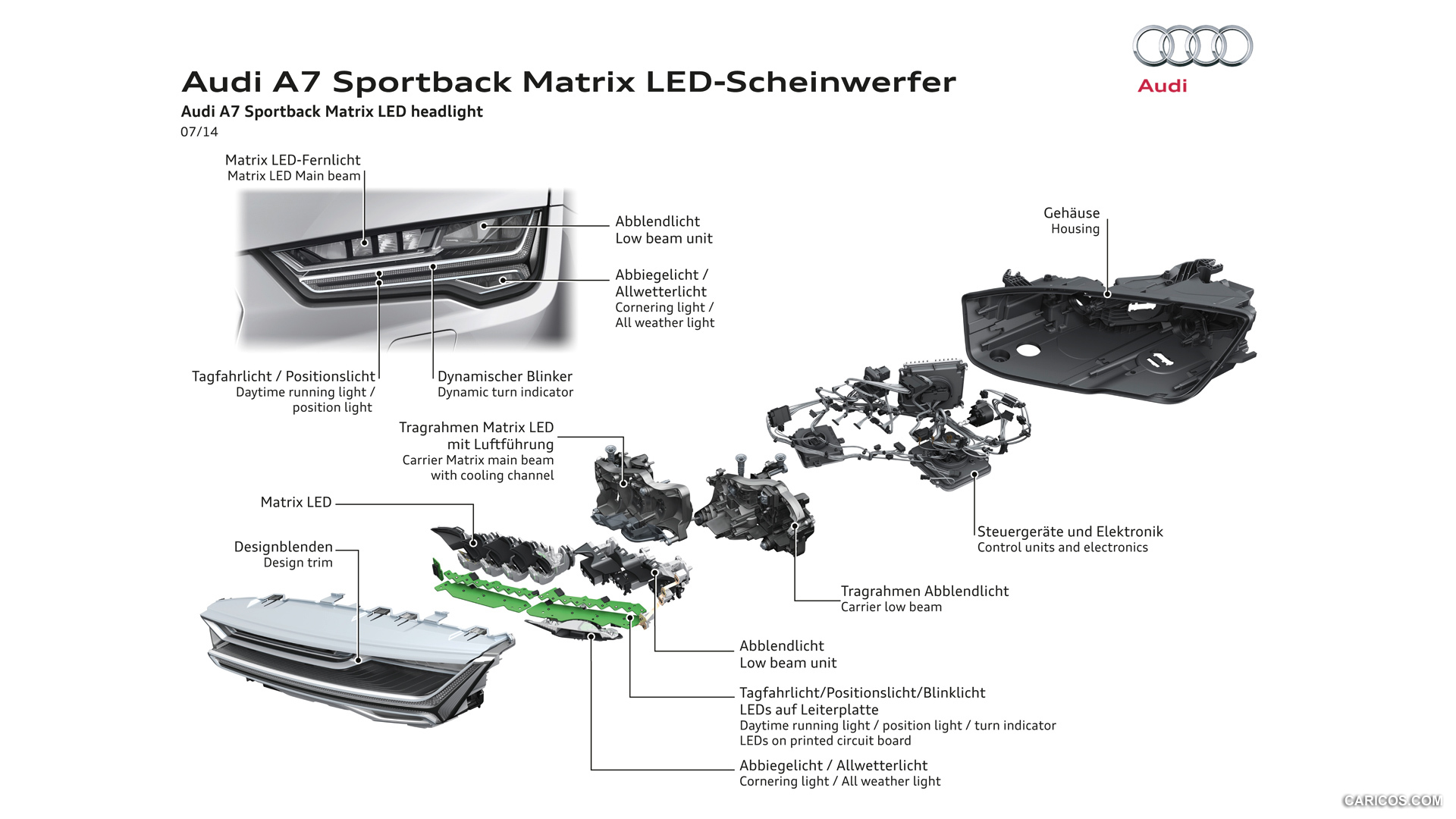

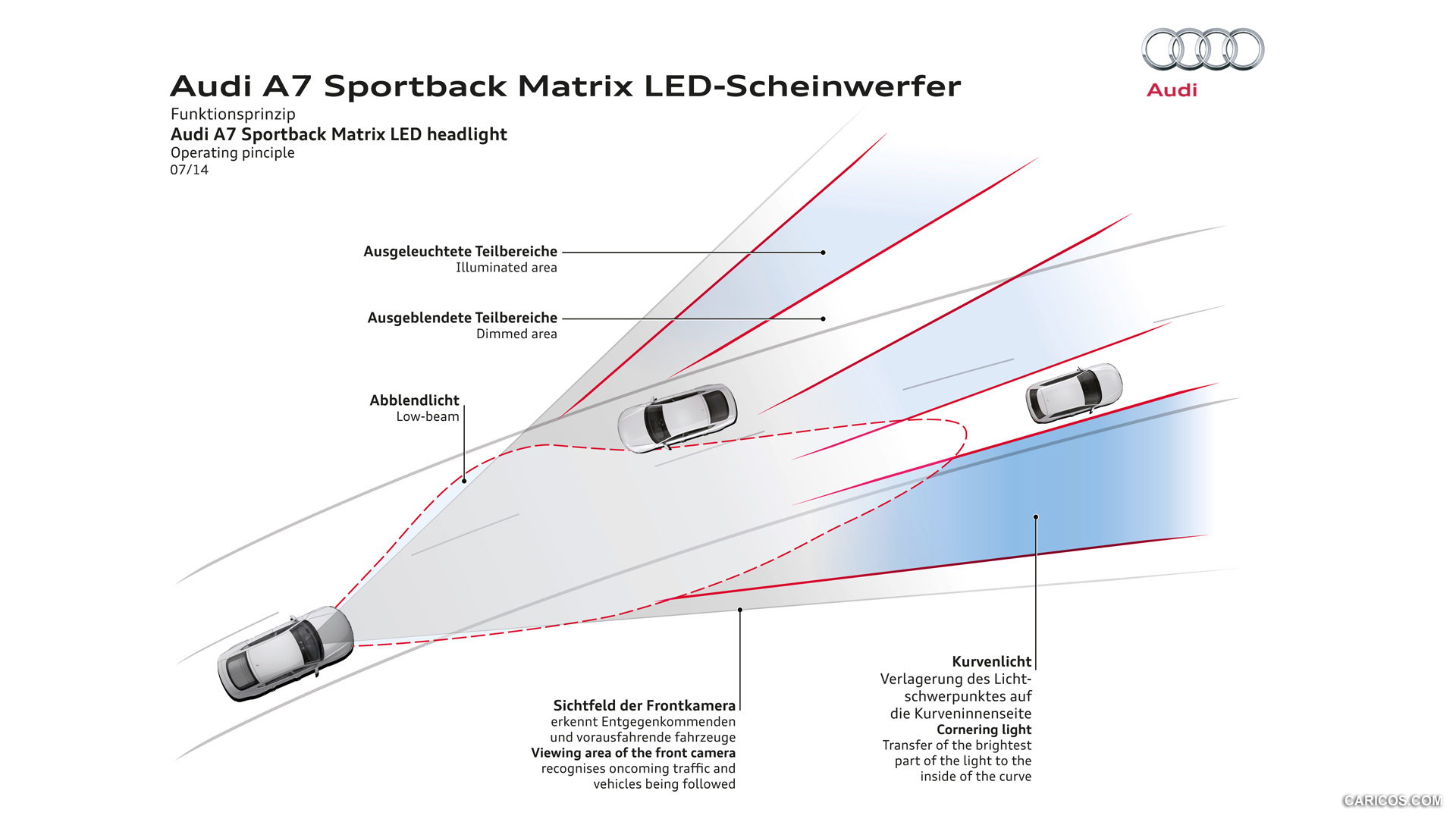

Moro! Kysymys: voiko pre facelift -malleissa olla "Matrix" ajovaloja? Nettiautossa monessa pre facelift (luokkaa vm. 2013) yksilössä mainostetaan "Matrix"-valoja. Mitä nyt nettiä selailin, niin ne julkaisiin A6-malleihin vasta faceliftin yhteydessä, eli 2015 vuosimalleista eteenpäin, olenko ymmärtänyt oikein?
Ja viitsiikö joku varmistaa tietoni:
-pre facelift A6 parhaat mahdolliset valot: ledivalot, joissa automaattiset pitkät (eli ON/OFF automaattisesti)
-facelift A6 parhaat mahdolliset valot: Matrix-ledit, joissa valokeilasta pystytään blokkaamaan tiettyjä kohtia muun liikenteen mukaan
Kiitos!
Sillon muinoin kun xenonit oli uusi keksintö, niin Audin markkinointikielessä xenon plus meinasi bixenoneita. Sittemmin kun ns. kaikki xenonit oli jo lähtöjään sellasia, niin olen antanut itseni ymmärtää, että Audin markkinointikieli jatkoi xenon plussan käyttöä kääntyvien xenonien yhteydessä.
Olen huomannut samaa, eli todella monessa prefacelift ja myös facelift A6/A7 myynti-ilmoituksessa tosiaan mainostetaan Matrix-ledejä, vaikka autossa on vain "tavalliset" ledit.
Mutta Matrix-ledeistä ainakin minulla on todella hyvät kokemukset! Valokuvio muuttuu sen mukaan, missä edessä menee auto jne.
Tekniikan Maailma on aika kattavasti testannut eri valoja. Sieltä löytyy mittaustuloksia, jos vaan jaksaa kaivaa.
Pre-fl xenonit on 35 W ja valoteholtaan paremmat kuin ekat ledit. FL xenonit vaihtui 25 W ja ledit paremmat. Matrixit toki aivan omaa luokkaansa.
Näiden lisäksi on saatavilla vielä night vision/pimeänäköavustin, joka tuo lämpökamerakuvan mittaristoon.
https://www.audiclub.fi/audifinns/fo...59#post1864659
Tuolta vähän mallia miltä nuo valot näyttää. Tiedän tapauksen että on myyty FL C7.5 Matrix Ledeillä kun siinä ollut tavan ledit.
Helpoiten tunnistaa että Matrixeissa on dynaamiset etuvilkut, laittaa vaikka hätävilkun autosta päälle ja katsoo miltä näyttää.
- Likes 1
