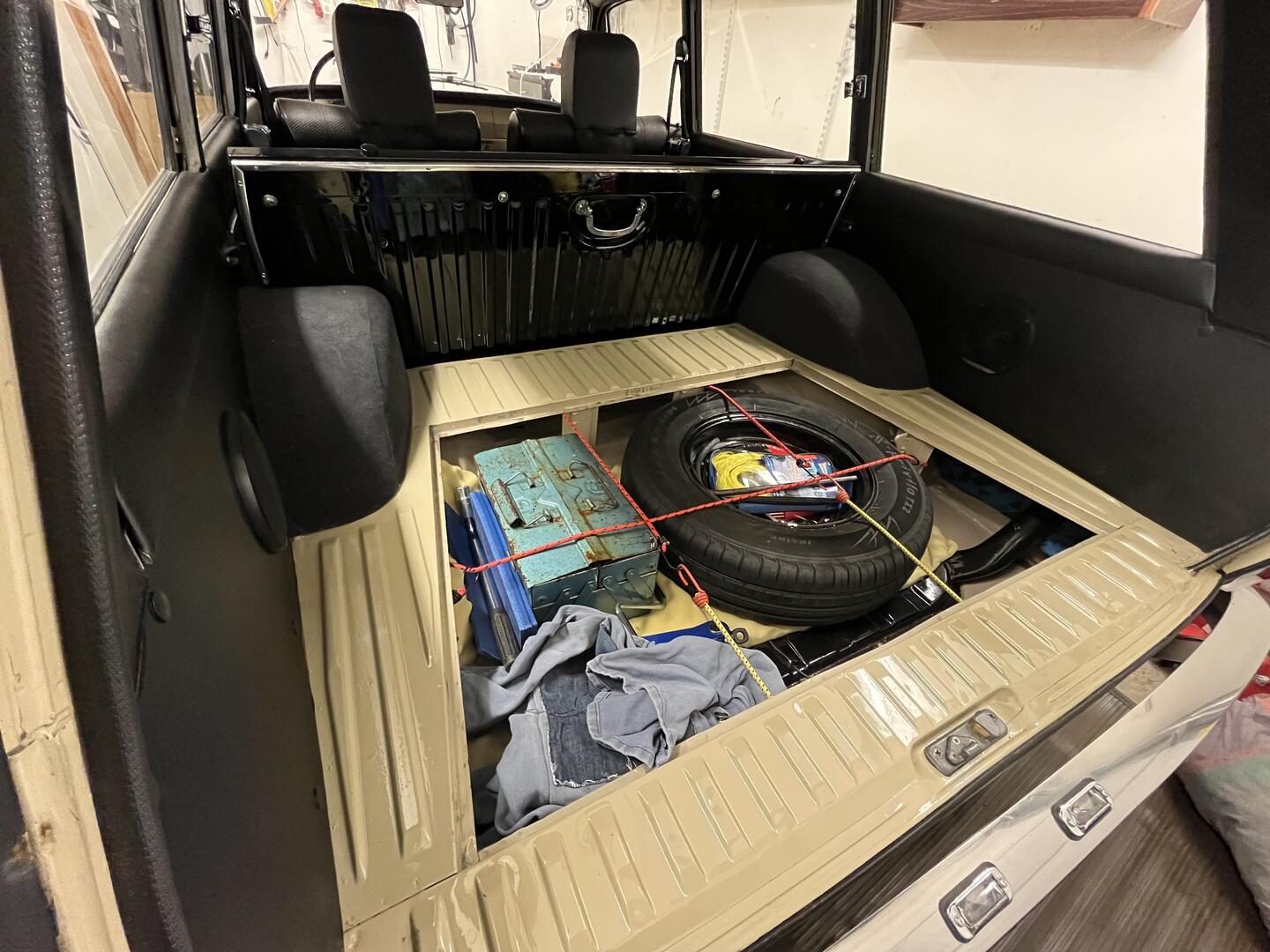

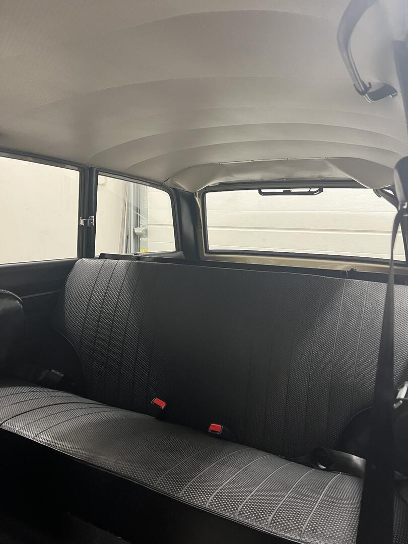

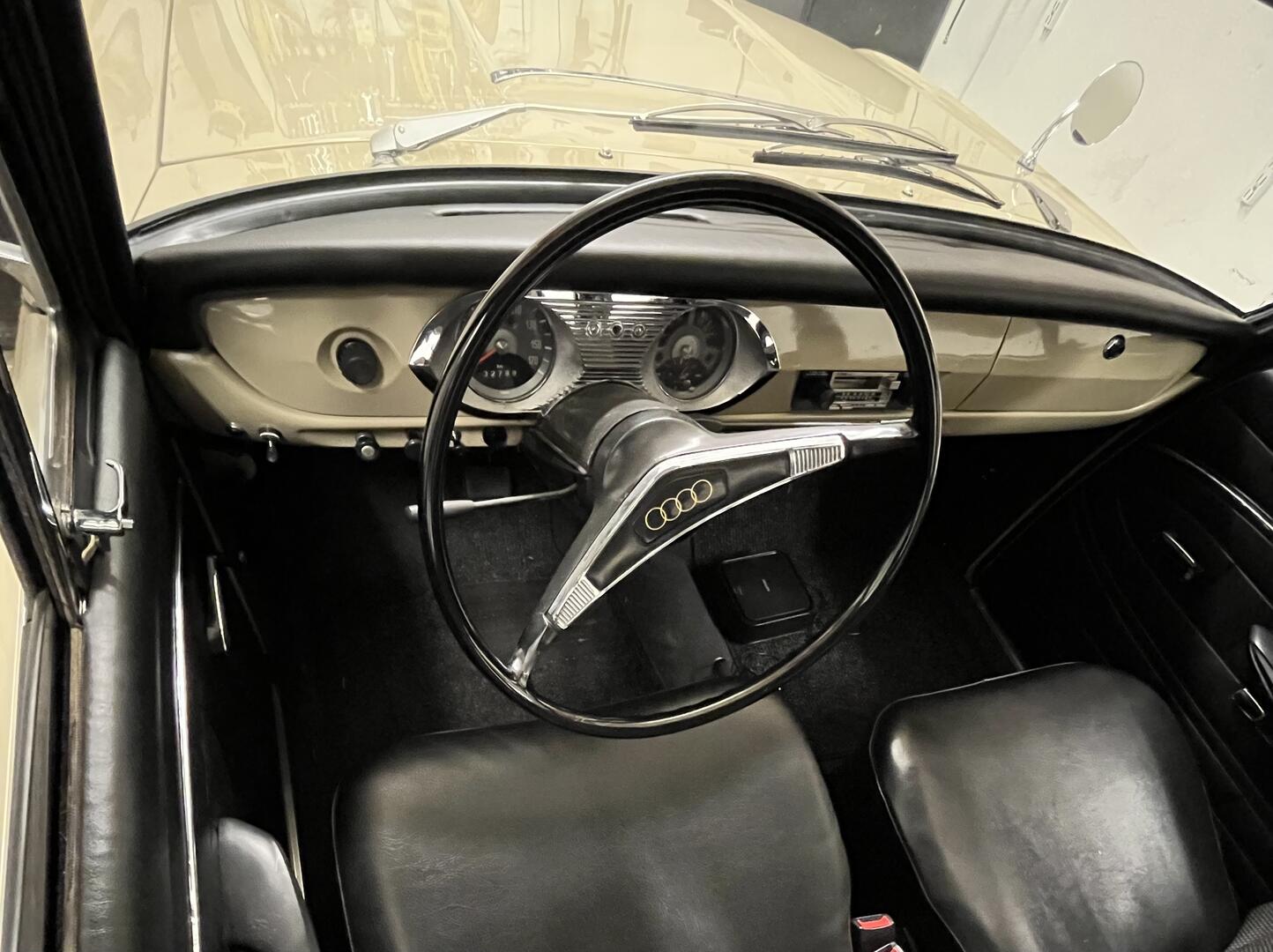

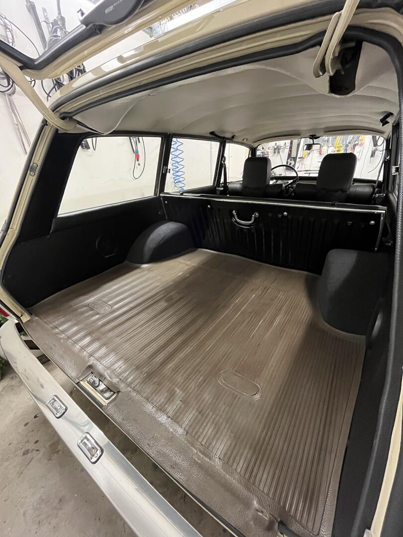

                                  Pikkuhiljaa on edennyt. Sisusta alkaa olemaan paikoillaan. Ääneneristysmattoa ja bitumilevyä meni verhoilujen alle ihan ”riittävät määrät”. Ovien sovittaminen uusilla kumitiivisteillä oli odotettua hankalampaa, mutta nyt ne vihdoin sulkeutuvat nätisti ja istuvat korin linjojen osalta erittäin hyvin. Lattialle tuli Audi Q7:n harmaa kokolattiamatto.
                                  Vielä on asentamatta takalasi ja takaluukun tiivisteet ja verhoilu. Tähän autoon teetettiin Hollannissa takakontin specifinen kumitiivisteprofiili, mutta tulin tulokseen, että umpikuminen tiiviste ei anna tarpeeksi periksi, jotta takakontti sulkeutuisi täydellisesti. Ulkomaisilta harrastajilta olen saanut tietoa, että näissä varianteissa on ilmeisesti uudesta alkaen takakontti heittänyt tietyissä kohdissa 3-5mm, mutta toivottavasti tuokin ominaisuus korjautuu nyt, sillä jälleen uusi tiivisteprofiili olisi tulossa: löytyi OT-kumilta aika kivan oloinen ja odotan sen valmistumista.
                                  Pieniä yksittäisiä asennushommia on vielä edessä. Jos jollakulla olisi tietoa, mistä saisi helmaan kelpaavaa alumiinilistaprofiiilia metritavarana, olisi mahtavampi homma!
                                  Mutta pientä vaille rekisteröinti. Maalari tekee vielä pari pientä myllytystä kunhan autoa voi keväällä liikutella.

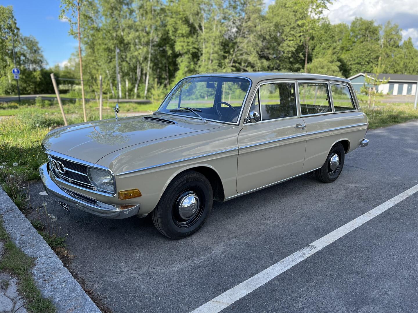

                                    Nyt alkaa olla sisäänajo tehty.
                                    Audin oma bensapumppu piti vielä vaihtaa Opelin pumppuun. Kosketuskulmaa ja sytytyksen ajoitusta sai tosissaan säätää -> yllättävän tasainen käynti tuli lopulta, varmaan kolikko pysyisi pystyssä käynnissä olevan koneen päällä. Ekalla koeajolla nirhasin starttikaapelin levyjarruun ja sähköt oikkariin (jep se jarrujen sijainti konehuoneessa.. ei käynyt pienessä mielessäkään tuollainen) niin varalta uudelleen kaapeloinnin yhteydessä asensin Blazecutin sammuttimen konehuoneeseen.
                                    Ääneneristyskin tuntuu toimivan. Radion sisäantenniin piti laittaa vielä vahvistin, motonet kama yllätti lopulta toimivuudella ja kanavat pysyy nyt ajossa! Lämmöt pysyy myös nätisti kurissa ja nesteet letkuissa. Mitään läikkiä ei auton alle jää. Minimaalista hifistelyä jatketaan ja asfaltti kutsuu..

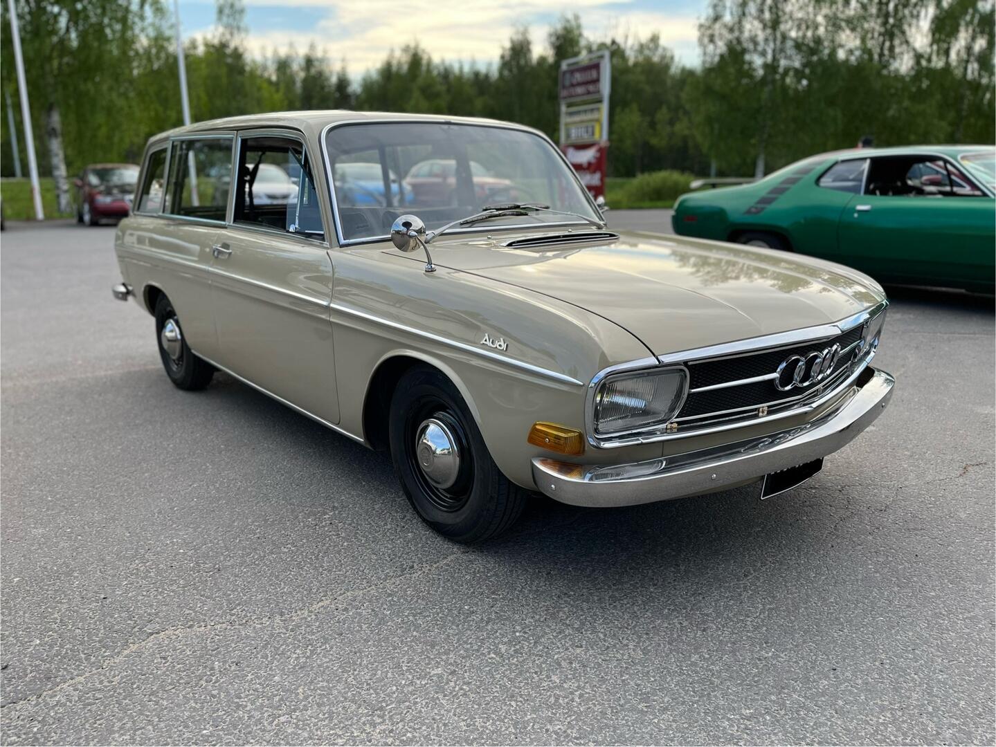

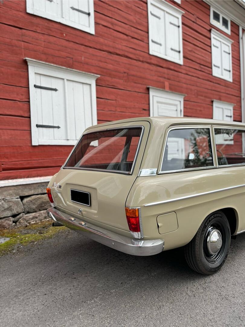

                                              Päivitystä; vuoden ajelut alkaisi olla paketissa. Paikallisia ajotapahtumia tuli kierreltyä ihan mukavasti. Mitään suurempia yllätyksiä ei tullut vastaan, ainoastaan yksi vesiletkun klemmari irtosi (oma moka sekin). Maavaraa kasvatin keulasta lopulta noin 10cm (autoa helppo nostaa/laskea pohjassa olevista korkeudensäätöruuveista). Pakoputkistosta tein uuden version, jolla oli tarkoitus laskea sporttisia ääniä.. se, onnistuinko on kuulijan korvissa.. olisi mahtava löytää orggisvaimennin eteen. Mittaristoon laitoin polttimoiden tilalle ledit tausta/merkkivaloiksi… oli yllättävä parannus, nyt näkee kabiinista, onko pitkät päällä vai ei! ;) Tuo peräkontti on mahtavan kokoinen koirien kuskaamiseen ja mukavasti mahtuu tavaraa kontin lattian alle. Lisätilaa saa myös taittamalla takapenkin lavetiksi. Lisäsin pari kuvaliitettä. Kuraläpät ajattelin talvenaikana tallissa tehdä, jotkin sirot/huomaamattomat ja koelaudan alapuolen verhoilu on vielä suunnittelupöydällä, eli semmoisia asioita seuraavaksi, mitä kukaan ei edes huomaa (juu ja, takalasissakin on nyt ledbar, myönnän) :D
