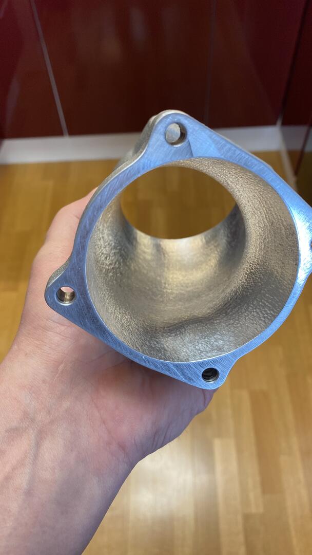

                                            • Hyvin mätsätty ahtimen inletin, sekä kaasuläpän ja ahtimen välisen tötterön pinta-ala. 80 mm kaasuläpän jälkeinen hormi on kauttaaltaan vähintään 76,5mm. Jos nyt oikein ja oikeita lukuja osasin laskea, niin imupuolen pinta-ala kasvoi 19,45%.
                                              Click image for larger version  Name:	IMG_2576.jpeg Views:	194 Size:	60,7 Kt ID:	1970490
                                              Porttaus ei pitäisi aiheuttaa välitöntä softaustarvetta, vaan lambdat hoitaa rikastuksen lisääntyneeseen ilmamäärään mukaisesti.
                                              Seison kokemuksen opettamana korjattuna jos näin ei ole. Softauksesta voisi olla hyötyä varsinkin jos siinä pystytään huomioimaan optimaalisesti vesi-metanolin tekemä rikastus ylärekisterissä.
                                              Viimeksi muokannut Killeri; 18.5.2024, 19:25. Perustelu: Viestit yhdistetty.
                                              • Viikolla meni avarrettu ahdin kiinni. Vielä kuvatus kairatusta tötteröstä kaasuläpän ja ahtimen väliin.
