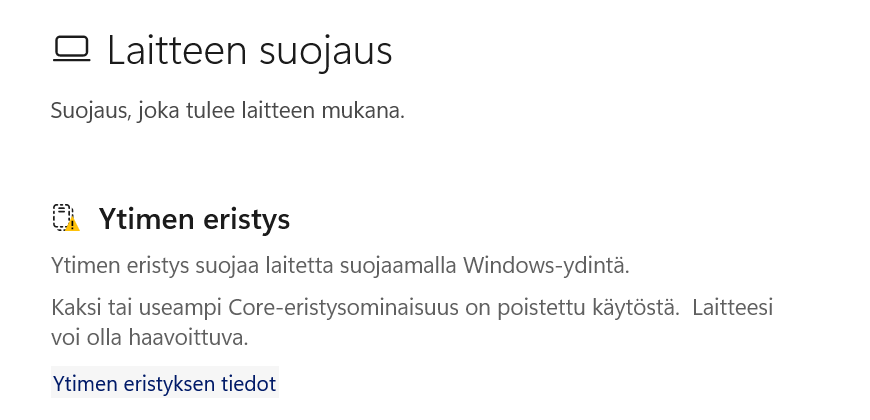

            • Sellainen juttu, että ilmoittaa käynnistettäessä: "Ross Tech USB interface not found" Liitynee RT-USB64.sys -herjaan, mikä tulee erilliseen ikkunaan tuon jälkeen.
              Tämä siis siinä kohtaa, kun kaapelia pitäisi ensi kertaa käyttää (TEST). Koneeseen asenettu Ross-Techin viimeisin VCDS-versio, jota sivuillaan tarjoavat.
              Kyseessä aito kaapeli HEX+CAN, mikä on toiminut ainakin kahdessa mun vanhemmassa läppärissä ihan ilman vastoinkäymisiä. Tässä uudessa läppärissä (käytettynä ostettu) ei sitten näyttäisi funkkaavan.HP Probook DESKTOP-LJH2RVB ja WIN11 käyttis.
              Olisko jollain ollut vastaavaa ongelmaa ja onko jollain tähän jotain kikkaa, mitä voisin koittaa seuraavaksi? Ross-Techin sivuilla oli jotain ohjeita aiheeseen liittyen, mutta meni aika monimutkaiseksi...
              • Itse huomasin vastaavan ongelman win11 kanssa
                Windows blokkaa ajurin asennuksen tietokoneelle, jolloin windows ei ymmärrä kaapelia, netistä löytyi tuohon ohje
                • Joo. Löysin ohjeen ja sitä kautta alkoi selvitä. Eli windows 11:n "Ytimen eristys" oli tällä kertaa se, mikä oli jotenkin epäileväinen tuon ajurin kanssa.
                  Tuonne kun antoi luvan, niin jo alkoi taas toimimaan. Yhtään en kyllä tiedä, mitä muuta vaarallista taas kohta tapahtuu tuon takia... :)
