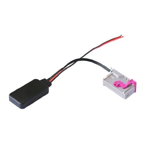

                          • Palataanpa otsikon juurille. Muutama vuosi on ketjussa kulunut aikaa, joten aiheellista kysyä: mikä olisi (mahdollisimman) bolt-on Bluetooth-kalikka RNS-E-kamppeeseen?
                            • Googleen "RNS-E bluetooth" hakuun, niin tulee sellanen musta mötikkä jossa liitin. Sen voi tökätä suoraan soittimen taakse tai liittää johdot vaan siitä vanhaan liittimeen. Ebaysta saa halvalla ja kotimaisilta vähän kalliimmalla.
                              Soitin itsessään ei ole muuttunut ja vanhat ratkaisut toimii.
                              • Tätäpä juuri, kun niitä tuolla haulla tulee vaikka ja mitä, niin mikä olisi se hyvä, bolt-on?
                                • Mikä tahansa tuon näköinen. Click image for larger version
                                  • Seuraavaksi kysyn mistä virta (punainen) otetaan helposti? Musta (maa) menee laitteen takapeltiin.
                                    • Vaikka soittimen taakaa D13 nimisestä paikasta.
