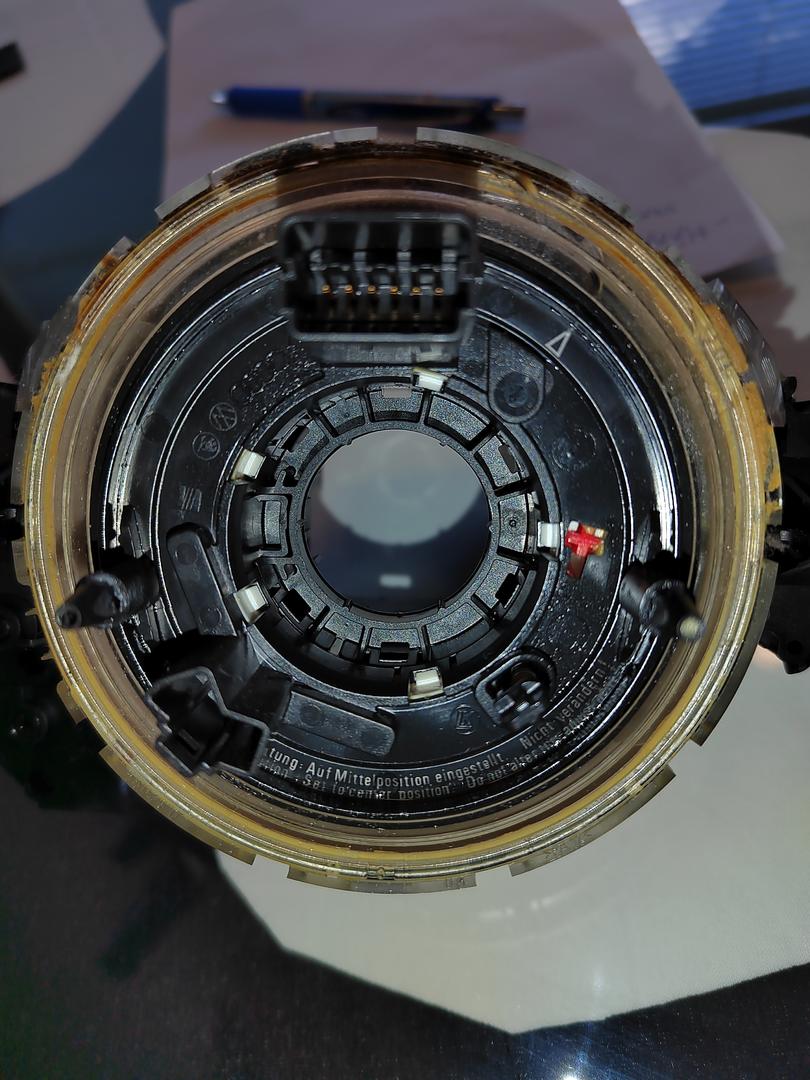

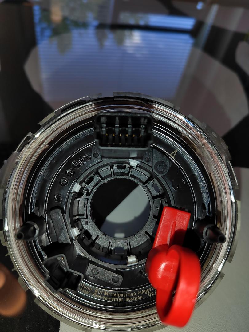

                                                            • Lainaan viestiketjua niin ei tarvitse uutta kirjoittaa, kun vikakin tuli jo korjattu. Taloudessa olevassa A4 B7 kulkineessa syttyi ESP luinstonestovalo palamaan ennen juhannusta ja eilen pakonsanelemana rupesin perkaamaan vikaa.
                                                              Vikakoodit luin ja ne oli alla olevan mukaiset.
                                                              Address 03: ABS Brakes Labels: 8E0-910-517.clb
                                                              Control Module Part Number: 8E0 910 517 E HW: 8E0 614 517 AL
                                                              Component and/or Version: ESP8 quattro H06 0120
                                                              Software Coding: 0004528
                                                              Work Shop Code: WSC 63002 205 15511
                                                              VCID: 290FF52D45F59CA3B81-807C
                                                              2 Faults Found:
                                                              01826 - Sensor for Steering Angle (G85); Supply Voltage Terminal 30
                                                              000 - -
                                                              Freeze Frame:
                                                              Fault Status: 01100000
                                                              Fault Priority: 3
                                                              Fault Frequency: 32
                                                              Reset counter: 40
                                                              Time Indication: 0
                                                              Freeze Frame:
                                                              Hex Value: 0x0000
                                                              Hex Value: 0x4022
                                                              Hex Value: 0x0024
                                                              Hex Value: 0x01A9
                                                              Hex Value: 0x0001
                                                              00778 - Steering Angle Sensor (G85)
                                                              008 - Implausible Signal - Intermittent

                                                              Tänään sitten rupesin selvittelemään että mitäköhän tuo kulma-anturi mahtaisi kustantaa. Käyttöauto 766 € (tilattavissa Ruotsista, toimitusaika 2pv) vastaan Rengastien Autotarvike 239,50 € (hyllyssä). Päätin ottaa vanhan osan mukaan jotta voin verrata sitä uuteen että on sitte varmasti samanlainen. Juu olihan ne samanlaiset, kun on sama osa mitä myivät merkkiliikkeessä. Laitoin kuvat tarkoituksella suuriksi, jotta niistä näkee mitä on uuden osan kohdalla tehty. Kyllä on suurenmoista kusettamista tämä varaosilla rahastaminen.
                                                              No onneksi kuluttaja voi omalla ostokäyttäytymisellään vielä valita mistä mitäkin ostaa. Niin ja mikä parasta, se vika oli tuossa kulma-anturissa. Onneksi on tullut hankittua VCDS itselle niin sai sopeuttamisenkin tehdyksi itse. Amalia nimimerkille kiitos uskonvalamisesta että se vika on juurikin tuossa vaihdetussa osassa.
