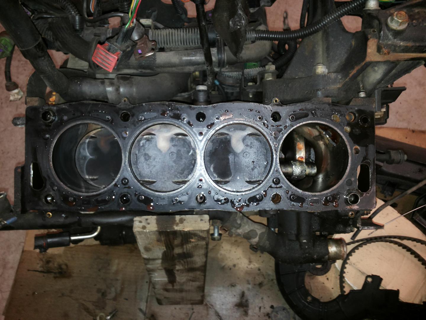

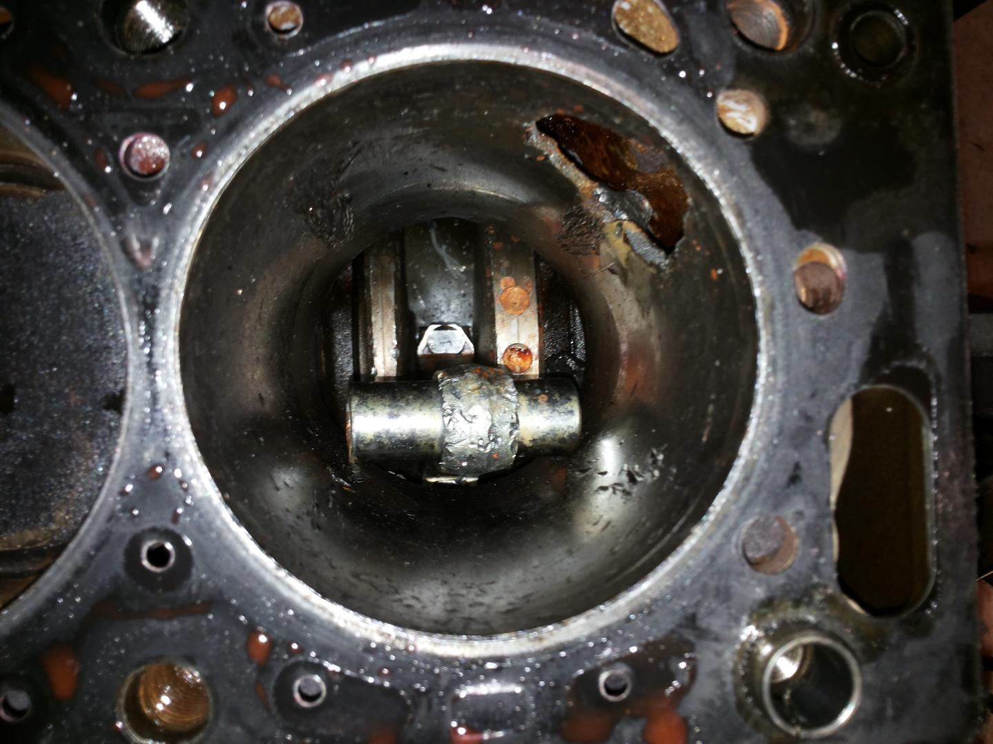

                                                  Täällä ei ihmeempiä ole tapahtunut, tosin saatiin vietyä vaihtomoottorin kansi koneistamoon ja muun puuhan ohessa purin tuon särkimenneen koneen ja ei ihme ettei se toiminut. Ranskiksethan oli kasannut sen vain kolmella männällä. ;-)
                                                  Eli yksi mäntä karannut pakovenojen kanssa pakoputkeen, tehden samalla sylinteriputkeen "pienen" reiän. Kiertokanki ja männäntappi oli melko hyvässä kunnossa. ;-)
                                                  Alakerrasta ei vielä ole havaintoa se odottee vielä purkua.
                                                  • Uus mäntä, pari venaa ja kovaa ajoa ;)
                                                    • Joo, palotilasta vaan puhaltelee irto lastut pois ja kiertokangellehan ei tarttee tehä mitään kun se on jo alumiinirae puhallettu. Lohkon korjaa kemiallisella metallilla.
