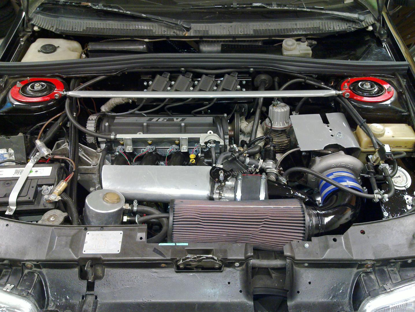

                                                  No joo tuo oma Pösö on rakenteilla juurikin 600 hv luokkaan nyt :)
                                                  Painoa ilman kuskia oli luokkaa 1150 kg. Auto on vakio sisustaltaan yms. kaikkineen, kevennetty puskureistaan/konepellistä/luukusta lasikuidulla ja toki vararenkaat yms. turha poistettu.

                                                              En vastaa tietojen 100% paikkansapitävyydestä - tässä työpäivän jälkeisessä väsymystilassa ulosanti on välillä mitä sattuu, koitin pitää ajatuksen mukana kuitenkin :D
