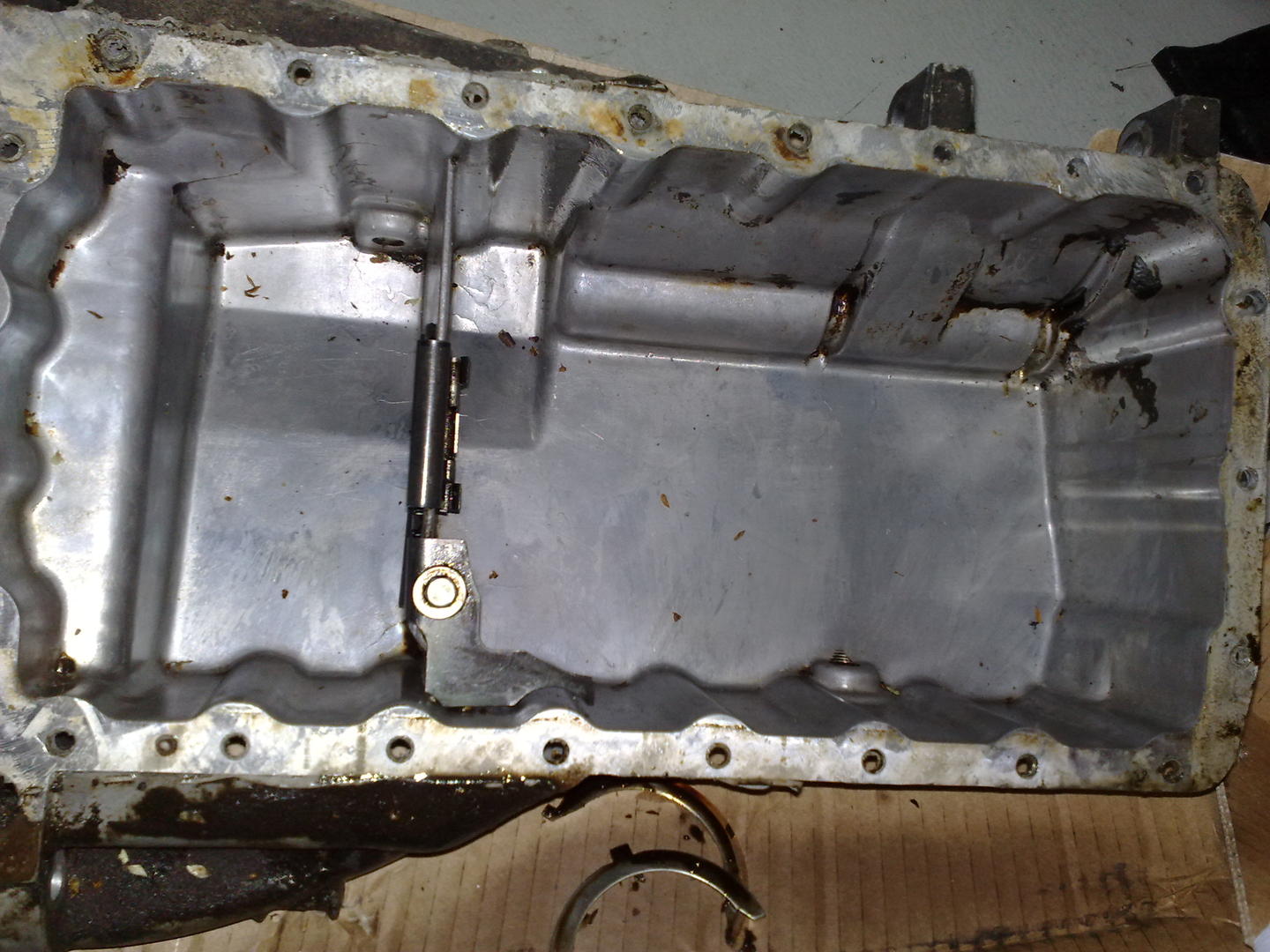

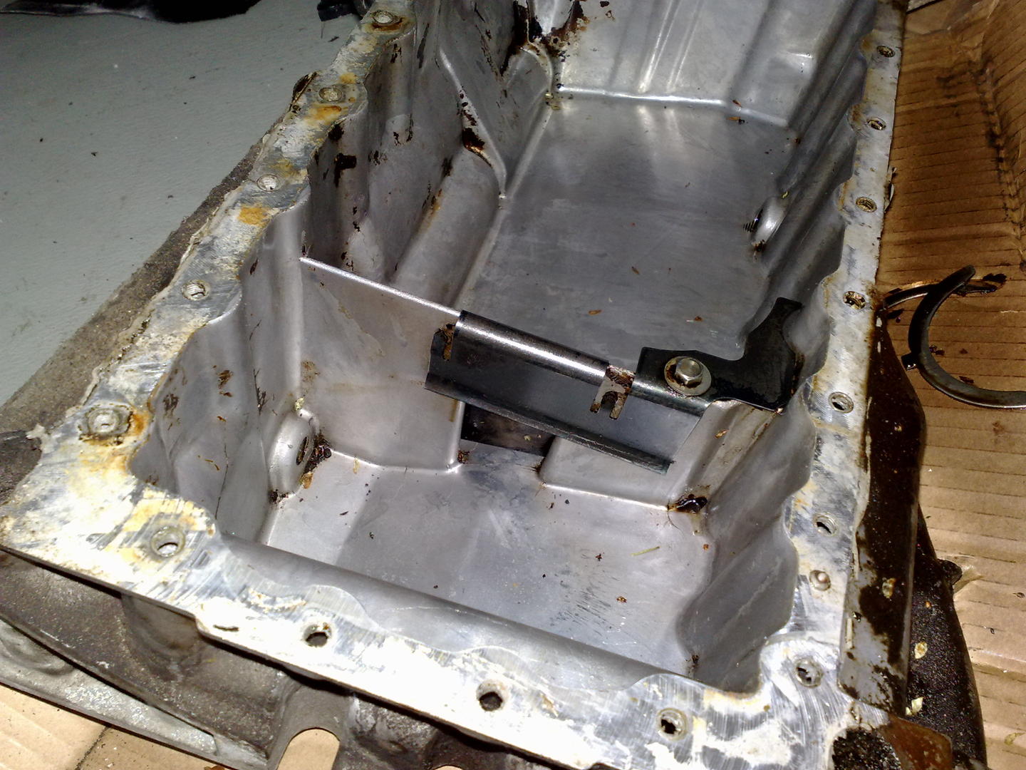

    Juu se luukullinen uudempi öljypohja (mulla sellainenkin, menee kivasti kyllä enemmän öljyä koneeseen sillä kylläkin eli öljytilavuus kasvaa) ei poista ongelmaa riittävillä vauhdeilla. Tarvii sen katollisen, joka onnistuu kyllä.

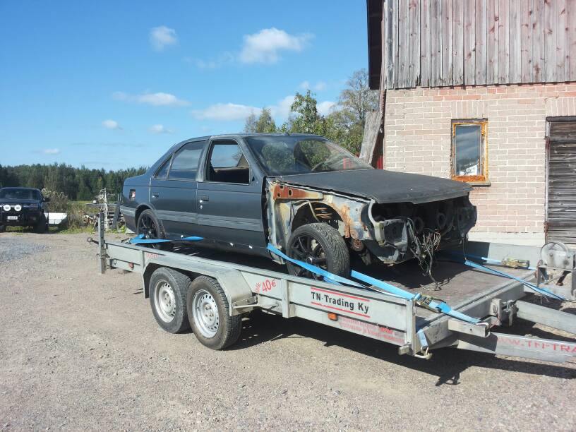

                                    8h Portterointia kärryn kanssa takana ja elimenluovuttaja kotona.Click image for larger version
                                    Tuommoinen kaunokainen löytyi josta saadaan kone.

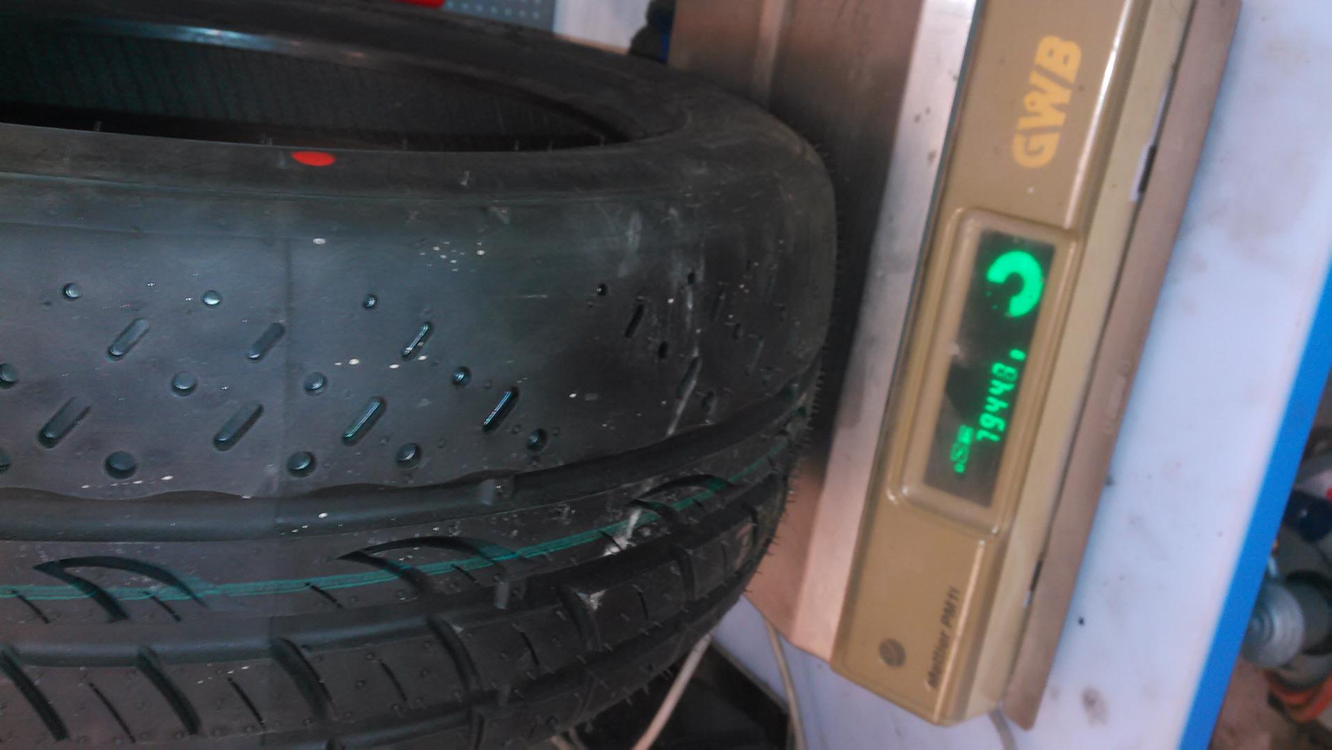

                                    • Mitään konkreettista ei ole tapahtunut, mutta hain tänään yhden Syron Street Race 195/50R15 renkaan punnittavaksi. Paino on 7,94kg ja vanteeksi suunniteltu shitroenin alupeltivanne painaa 4,7kg, joten saamme vanhaan rengas/vanne kombinaatioon verrattuna kevennettyä jousittamatonta massaa 16,7kg.
