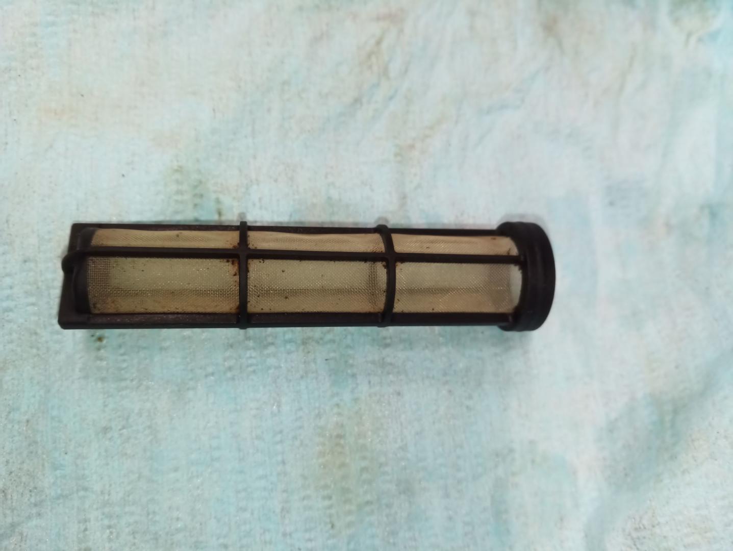

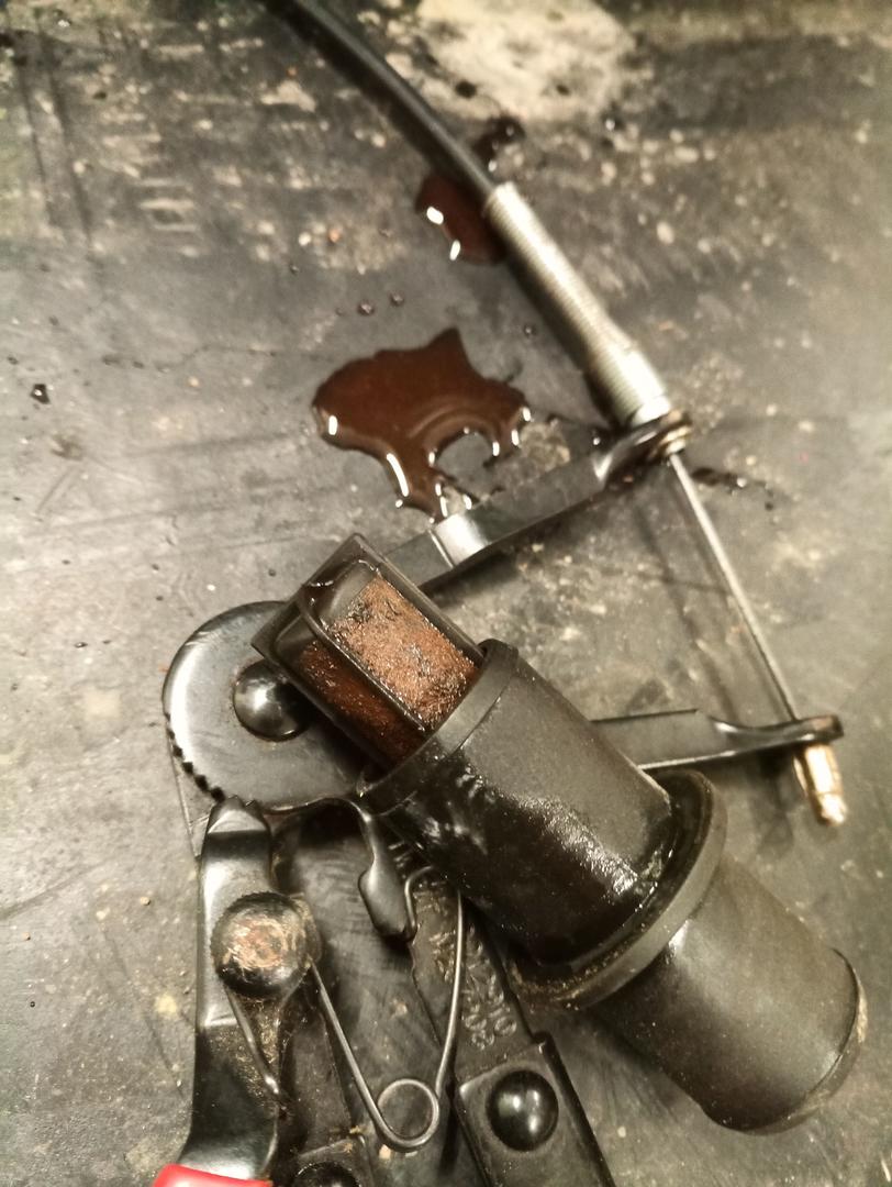

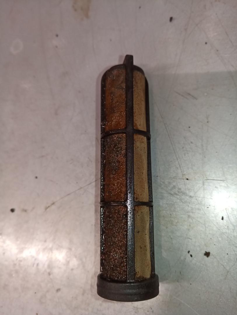

                        Eipä oikein ole Voltti enää lämmennyt kabiinista. Googlettelulla löytyi muutamia vaihtoehtoja. Yksi olisi ollut kiertovesipumppu, jolloin ei lämpene, mikäli moottori ei käy. Mutta jos lämpöä ei tule myöskään moottorin käydessä, vika on jossain toisaalla. Nyt ei lämpöä tosiaan tullut, vaikka auton moottorikin kävi ja nesteen pitäisi kiertää.
                        Löytyi ainakin yksi tapaus, missä sisäkennolle menevässä letkussa oleva suodatin, oli mennyt tukkoon, eikä lämmintä vettä enää kiertänyt kennolla asti. Tämäpä oli halvin mahdollinen vaihtoehto, joten ei kun kokeilemaan. Purin konehuoneesta tuon letkun pois, minkä sisältä tuo suodatin löytyy ja tutkin tilanteen. Olihan se melkoisen vahvassa töhnässä, joten ei ihme jos ei virtaus ole ihan optimi ollut. Suodattimen putsaus ja kasaus, testauksella ainakin nyt taas lämpöä tulee. Seurataan oliko tässä vika, vai onko jokin muukin juttu vielä ongelmana.
