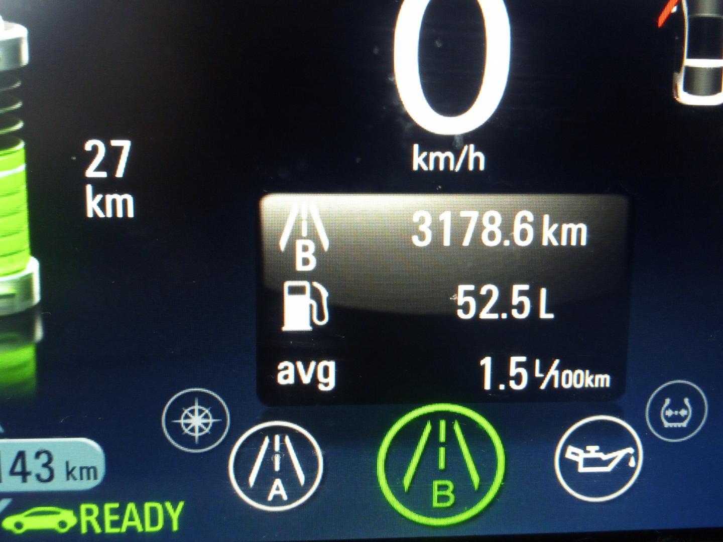

    Kulutus pysynyt maltillisena, vaikka välillä joutunut ajamaan yli sähkön kantaman. Bensaa palanut karkeasti ~1,5l / ajettua 100 km kohden. Aiempi auto kuitenkin hörppi sen 9l satkulle, dieseliä. Ihan kohtuullisesti siis tulee säästöä polttoaineissa ja varsinkin veroissa. Edellisessä lähes 1000e / vuosi, tässä se oli 90e paikkeilla.

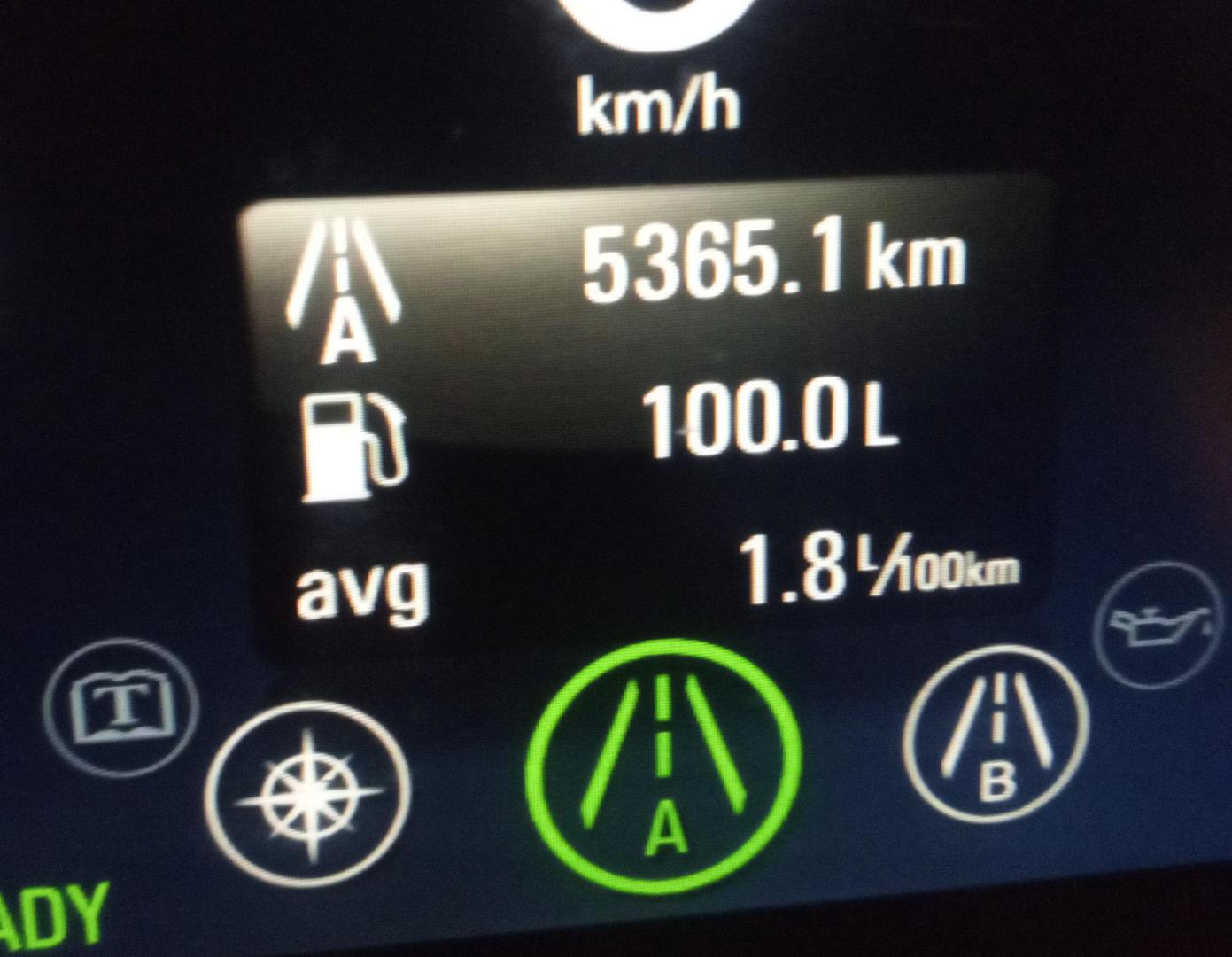

                  Ekat sata litraa jo bensaa palanut :( Vaikuttaa heti, kun joutuu ajelemaan tiettyjä matkoja viikottain niin, ettei ehdi lataamaan välissä. Talvikin vie oman osansa käytettävästä rangesta, katsotaan miten alas tipahtaa kun oikeasti tulee kylymä. Nyt tarjoilee sellaista 40-50km lähtiessä.
                    10tkm pian ajelua takana, noin 200L bensaa mennyt.
                    Tällähetkellä täyden latauksen jälkeen ilmoittelee rangeksi noin 40km. Pitäisi varmaan myös tukkia niitä puskurin alaritilöitä, josko ei turhaa jäähdyttäisi akkuja niin paljon.

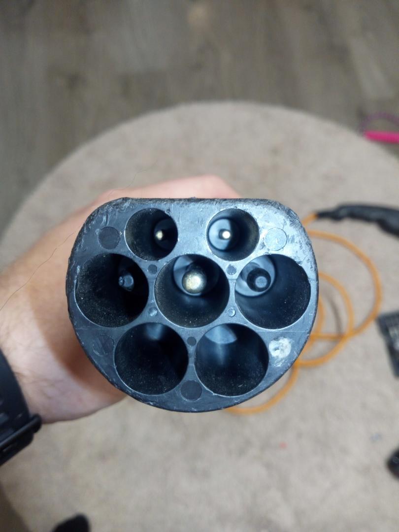

                                              Lakkasi voltti lataamasta, käyttämällä tuota typ2 piuhaa. Noilla schuko latureilla toimii normaalisti, eli kaapelivaurio tullut. Katselin, että tuossa kaapelin toisessa päässä, on yksi piikki karannut paljon syvemmälle, kuin muut. Ei ole toista kaapelia mistä verrata. Kuuluuko tuon olla niin, että tuo kuvassa oikealla ylhäällä oleva pieni kosketin tappi, on ~puolet syvemmällä, kuin kaikki muut? Click image for larger version  Name:	2020-01-02 19.42.01.jpg Views:	0 Size:	60,9 Kt ID:	1872922
                                                Mulla oli ainakin just noin.
                                                  #25
                                                  https://en.wikipedia.org/wiki/Type_2_connector perusteella kuuluu olla eri korkeuksilla. Osaa ilmeisesti katkaista latauksen ennenkuin kontakti häviää kokonaan, jos töpseli vedetään vauhdissa irti.
                                                    Kokeile jollain contact cleanerillä ettei ole vaan hapettumaa pinneissä. Johdossa ja latausportissa. Onhan se ihan mahdollista että johto tai se johdon liitin on rikki.
                                                      Voiko tuon irroittaa lennossa? BMW:ssä kaapeli lukittuu latausliittimeen, eikä sitä saa jännitteisenä irti.
                                                        Ei voi irrottaa normaalitilanteessa. Yksi vikasuojauksen kerros vain suunniteltu "jos nyt kuitenkin jotain odottamatonta sattuu".
                                                        Tuo pilottipiiri siinä kaapelissa varmaan kaiken heikoin lenkki on. Saa piipparilla mitattua.
                                                          Onko tuo Amerikan standardi, kun i3:ssa nuo pinnit on auton latausliittimessä.
                                                            Ei tosiaan latauksessa lähde irti, tuo syöttävä pää. Auton puolelta toki irtoaa. Kyllä tuo joku standardi on, ihan sama kuin myös ampeerassa, ei tuossa mitään ameriikkaa lisiä ole.
                                                            Kokeilin tuon johdon mittailla läpi, kaikki muut johtimet meni parin ohmin sisään, mutta tuo toinen noista ohuista johtimista oli hieman vajaan 1k ohmi. Tuohon tuo ongelma taitaa jollain tasolla jäädä, korjaaminen tietty tehty mahdottomaksi, kun nuo on valettu johonkin epoksiin koko liittimet. Mitään ei saa purettua eikä siten fiksattua, muutakuin ostamalla uuden johdon.
