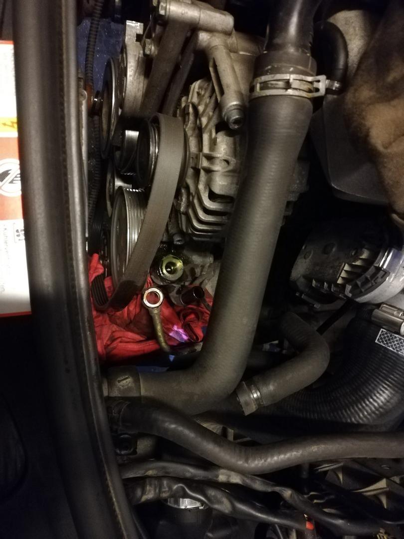

                                    Tehostimen säiliössä oli vaahtoa ja ääni tuli selkeästi pumpusta (8E0145153) joten arvelin sen olevan entinen. Purkua varten kannattaa keulaa aukaista huoltoasentoon että saa vähän enemmän tilaa, ehkä joku useamman remontin tehnyt vaihtaa sen paikallaan mutta en minä. Eli puskuri irti ja keulapala löysälle niin se liikkuu letkujen varassa tarvittavan muutaman sentin eteenpäin.
                                    Pumppu on kiinni neljällä 6mm kuusiokololla, 3 edestä ja yksi takaa. Hihnapyörän reiistä ne saa auki. Tehostimen säiliö kannattaa imeä valmiiksi tyhjäksi sillä ne valuu ulos kun irroitetaan tehostimelta kaksi letkua.

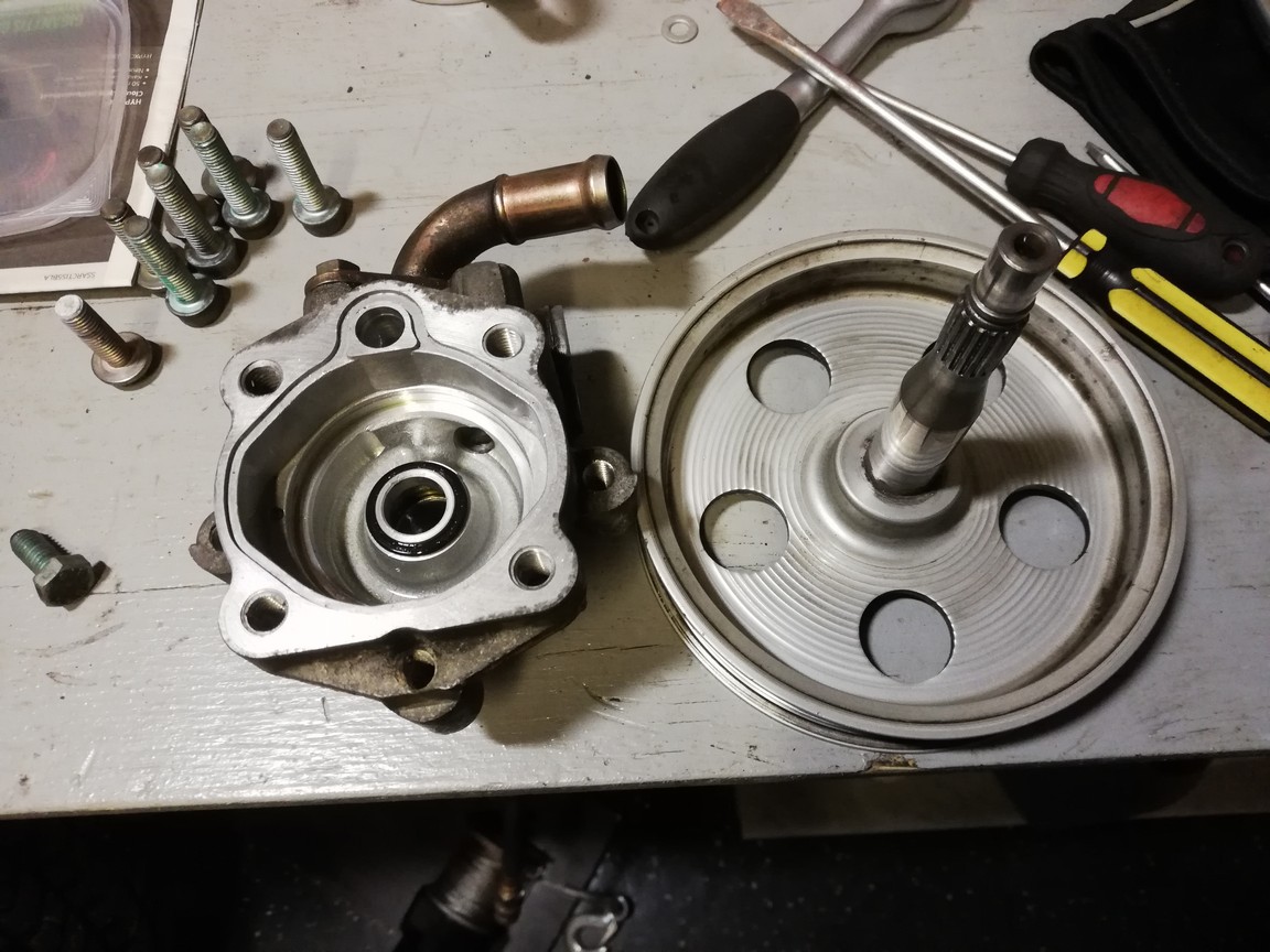

                                    Tilasin uuden pumpun mutta joutoaikana purin vanhan, linkissä parempia ohjeita:
                                    https://www.audizine.com/forum/showt...AND-TEXT-HEAVY!)
                                    Hihnapyörän akselille ei ole mitään laakeria ja muutenkin rakenne on hyvin yksinkertainen ja pumppu on helppo purkaa. Puhdistin osat ja mun silmään kaikki oli ihan kunnossa enkä ymmärtänyt mikä siellä voi vinkua. Päättelin että sinne on vain mennyt järjestelmään ilmaa.

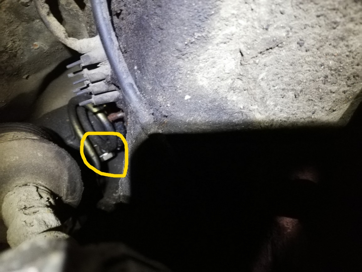

                                    Pelkäsin että hammastanko olisi jostain korkannut ja siellä liitosten suunnalla oli vähän öljyä. Kun irroitin rengaskotelon puolelta sen huoltoaukon huomasin että korkeapaineletkun banjopultti on vähän löysän näköisesti kiinni. Sinne sai vaivoin erikoismallisen 19mm lenkkiavaimen jolla pystyi muutama milli kerrallaan kiristämään pulttia.
                                    Laitoin kaikki takaisin nippuun, uutta vihreää kultaa säiliöön ja jännityksellä auto nosturilla käyntiin. Pieni vinkuna kuului vielä pumpusta ja vaikka kääntelin rattia ei se hävinnyt. Sammutin auton ja lisäsin vielä vähän nestettä, kun käynnistin uusiksi niin ääni oli hävinnyt ja ohjaus tuntuisi toimivan ihan ok. Säiliöön tuli vähän vaahtoa vielä pinnalle, ehkä vain ei ilmaantunut vielä kunnolla?
                                    Aikaa meni kaikkineen luokkaa 6h. Huomenna käytän autoa ajossa ja saan samalla uuden pumpun jonka voi vielä laittaa paikalleen perjantaihin mennssä mikäli ei toimi oikein. Jos vika on hammastangossa niin sitten saa jäädä kesemmälle :)
