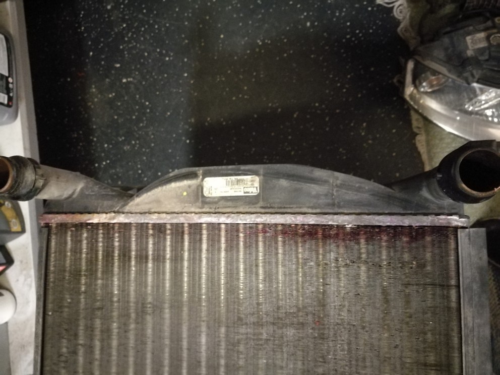

              Aloin purkamaan keulaa jakopään hihnan ja vesipumpun vaihtoa varten jolloin paljastui lisää ylläreitä. Syyläristä vaikuttaisi pääty vuotavan, uutta siis tilaukseen. Isoimpana vähän huolettaa välijäähyn pohjalla näkyvä öljy ja kun olen muutamia vanhoja ahdettuja purkanut, niissä vaihtelevasti on ahtoputkistossa öljyä. Kuva on vähän huono mutta jos ahtolinjan alimmassa osassa on luokkaa puoli desiä öljyä, onko ahdinkin syytä käyttää irti tutkittavana? Kilometrejä takana 400t.
                Ahtoputkien öljystä löytyikin foorumilta pari kommenttia joten ei huolestuta vielä enempää:

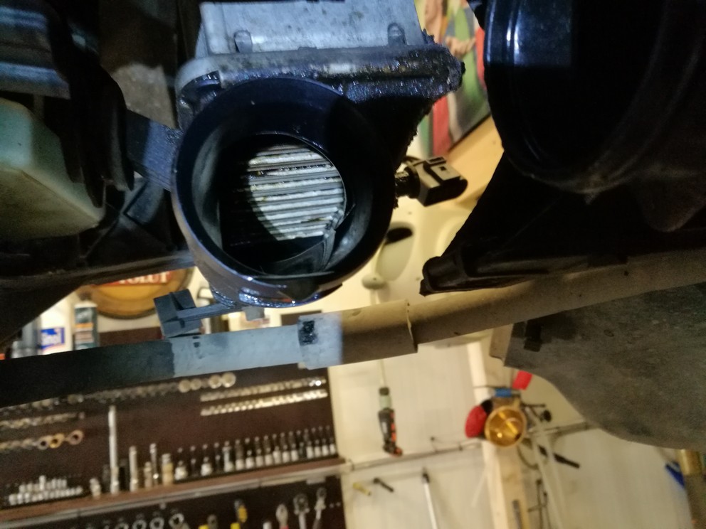

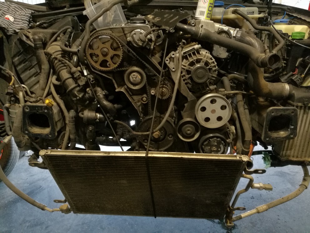

                    Tilaa tuli hyvin kun otin etukehikon ja syylärin irti ja jätin ilmastoinnin kennon roikkumaan mustekalan varaan. Usein ilmastoinnin letkut on samalta puolelta jolloin sen voi siirtää sivuun mutta ei näköjään tässä.

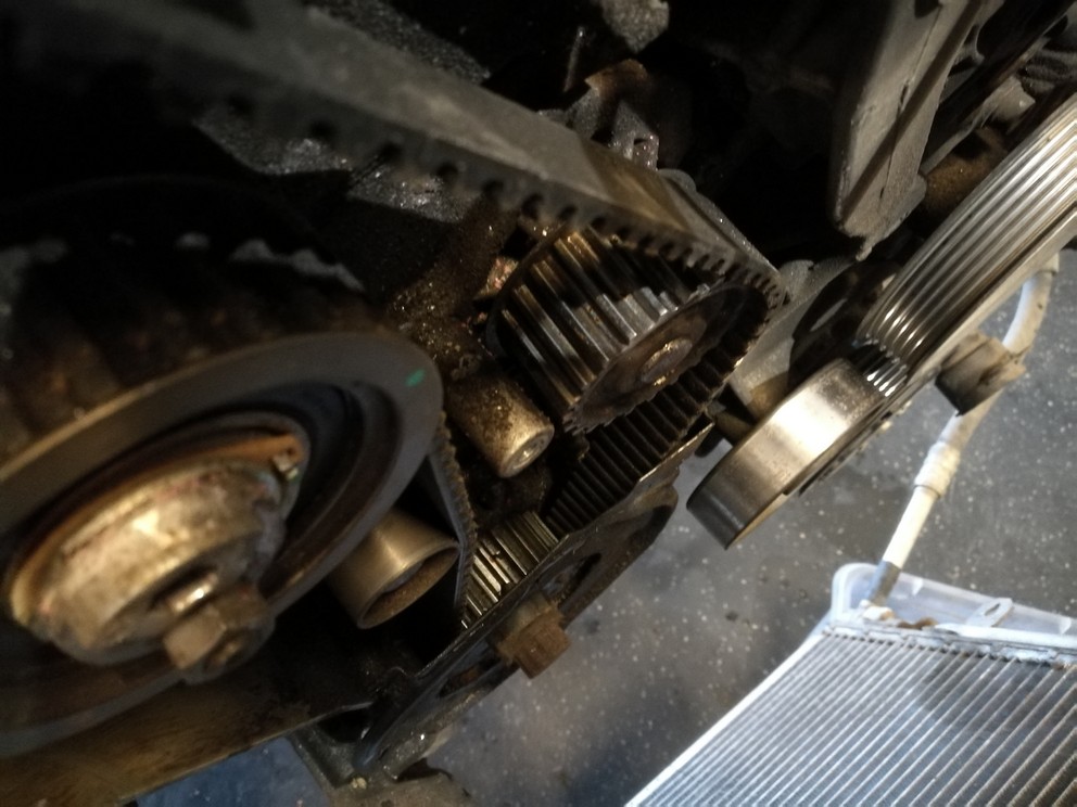

                    Vesipumppu todellakin on sökö ja akselista täysin korkannu. Ilman suojamuoveja olis hihnakin tippunut koska sitä piti käsin avittaa paikalleen kun kampiakselista hain ajoitusmerkkejä. Ajoin auton trailerille ja siitä pois pienen rallatuksen kera eli on siinä ajoituskin vielä suunnilleen kohdillaan, silti pitää vähän opiskella tuota vaihtoa että menee oikein sekä varmistaa nokka+kampiakselin merkit.
                    Ohjeet mitä netistä löytänyt ja omat kokemukset on kaikki hydrauliselle kiristimelle mutta tässä on vain tuommoinen jousikuormitteinen.

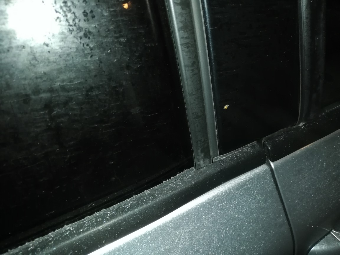

                      Olen monenlaiseen vaggilaiseen törmännyt mutta en vielä tämmöiseen, onko tuttu että nuo ovien listat alkaa Touaregissa kupruilemaan ikkunan kohdalla? Molemmat etuovet b-pilarin luota samanlaiset, ruostuukohan siellä alla joku metallinen runko?
                        Ilmeisesti, muuten mikä voisi olla selityksenä?
                          Varmaan jokin alumiinirunko tuossa listassa joka on päässyt hapettumaan.
                          Nähnyt jossakin muussakin autossa samaa vikaa, en nyt tosin muista missä.
                            Volvo S60, siinä samanlaista kuppaa takaovien karmissa. Kumipintaintaista mustaa rautaa. Kuprut veks ja teippiä päälle.

                              Ne on kyllä niin jäykät käsitellä että niissä taitaa olla alumiinia sisällä. Vaan empä silti oo tuollaista ennen nähnyt.
                                Ainakin Mk4 golffissa ja Borassa ilmenee samanlaista vikaa pikku sivuikkunan listassa.
                                  En pikaisesti löytänyt tälle vaivalle Googlesta mitään kotikutoisia korjausohjeita? Vähän semmonen fiilis että saa jäädä tuommoiseksi, mahdoton ajatus investoida uusiin karmeihin ja omat sepäntaidot ei oo sitä luokkaa että ei tuu hyvä jos ei löydy valmista pakettia jonka voi vaihtaa...
                                    Ja osaahan se kevymiinikin hapettua, varsinkin paikassa jossa vesi ei pääse edes haihtumaan pois.

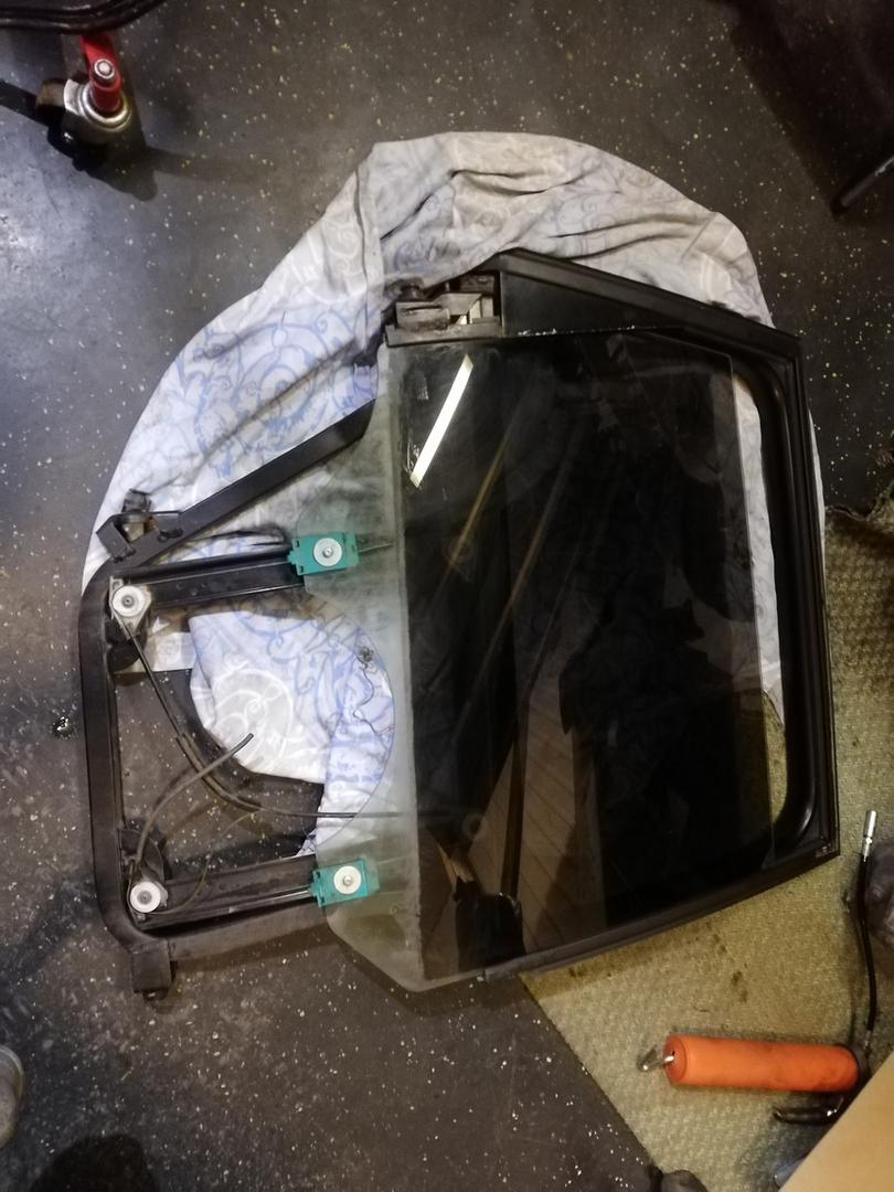

                                      3) Koko ikkunakehys on kiinni nejällä torxilla sivuista ja sitten se nousee sieltä (kuva 2) ja työn voi tehdä lattialla.

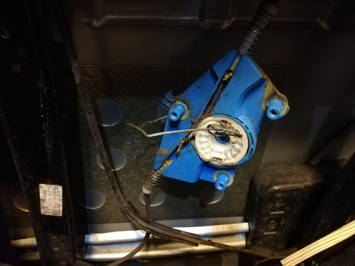

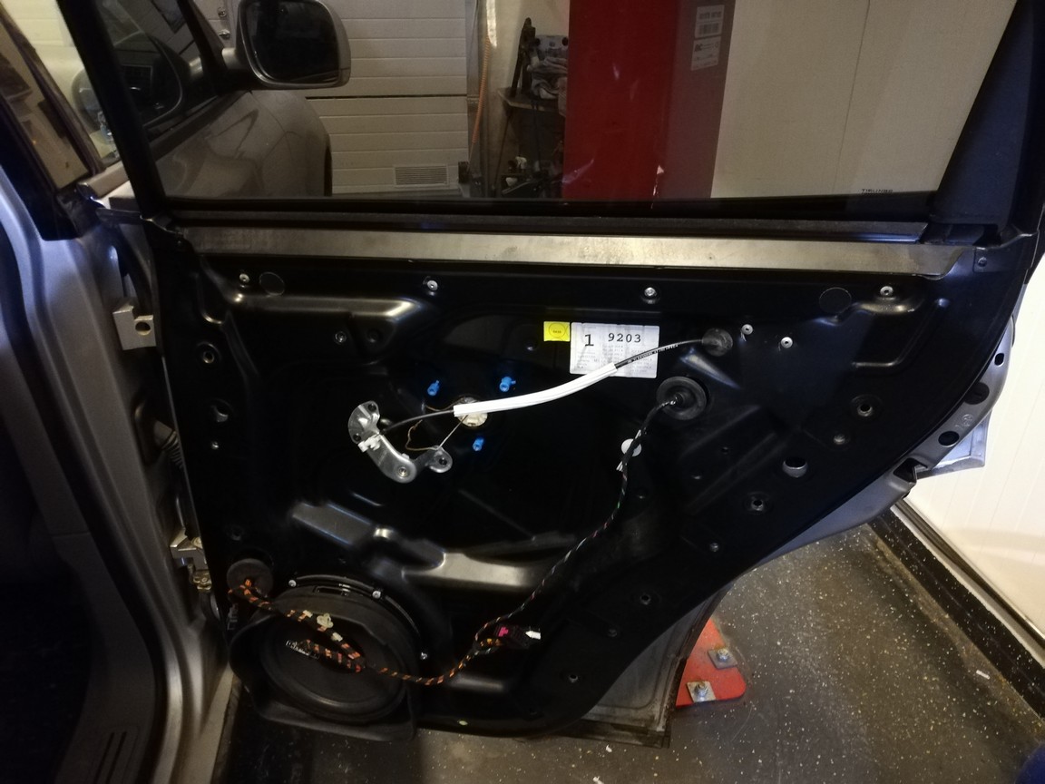

                                      Vanhasta oli siis vaijeri mennyt solmuun tuohon mekanismiin (kuva 3) ja paketissa tulee se uusi. Mietiskelen että tarviiko/saako tuohon laittaa mitään rasvaa vai vaseliinia. Jotenkin tuntuu että rasvat vaan kerää pölyä herkemmin ja tuo varmasti toimii kuivanakin?

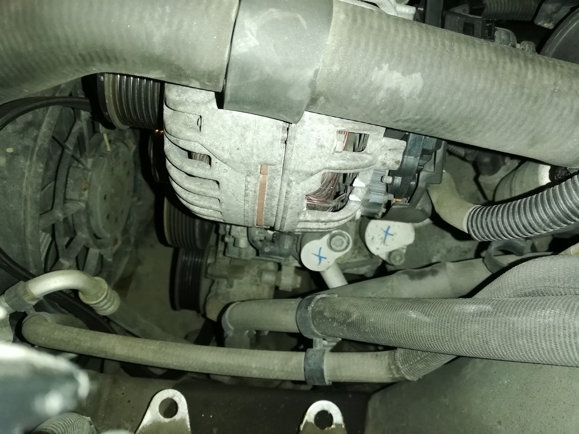

                                            Laturi näyttäisi olevan siinä hyvin näkösällä, onko joku teistä vaihtanut tähän 3.2l VR-koneeseen? Liian helpolta vaikuttaa tässä videossa:
                                            https://www.youtube.com/watch?v=CsULtbHxtf8

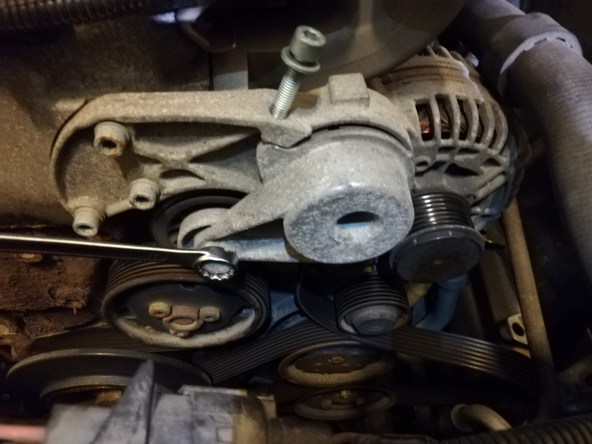

                                              Laturin irroittaminen on liiankin helppoa. Kun irroittaa ensin kiristimen niin sen takaa näkyy laturin 2 x 13mm pulttia joiden jälkeen vähän näyttää sorkkarautaa ja laturi irtoaa. Laturissa on yksi tuttu pikaliitin ja paksu plus-piuha joka on helpompi ja turvallinen irroittaa jakoblokin päästä.
                                              Kun tuo jännitteen heittely alkoi, oli perässä traileri. Tänään kun ajoin autolla vähän niin lataus toimi taas normaalisti. Tuli heti mieleen että voikohan joku kärryn sähkövika tai kärryn sähköliittimen vika aiheuttaa tuommoista... kaikki valot kyllä paloi oikein eikä mittaristo herjannut muuta kuin sen ylimääräisten sähköjen poiskytkennän jännitteen takia.

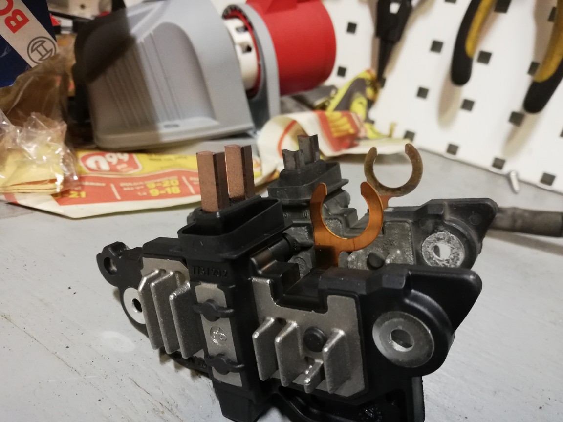

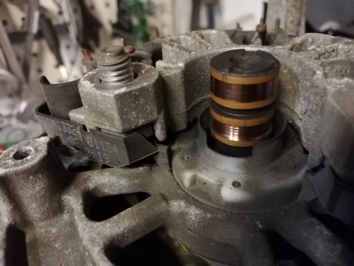

                                              Olin kuitenkin henkisesti valmistautunut tähän remonttiin joten laturi on nyt pöydällä ja pitää avata että jos siinä olisi joku selkeä hiilivika niin vaihdan pelkän hiilipaketin. Laturi on Bocshin 150A (021903026B) ja tyyppikilven mukaan alkuperäinen, joten kai se joskus hajoaa kuitenkin. Ja toisaalta sitämyöten tekis mieli sijoittaa kokonaan kunnostettuun, 150e arvoisia UK:ssa, hmm...
                                              Viimeksi muokannut aakman; 26.12.2018, 20:07. Perustelu: laturin merkki Bosch eikä Valeo

                                                  Kirjoitin virheellisesti tuolla aiemmin, tämähän on Boschin laturi. Otin hiilipakan irti ja olihan ne hiilet selkeästi kulunut. Kuvassa näkyy uus ja vanha. Akseli oli kans kulunut mutta ei silti poikki asti :) Motonetissä sattui olemaan hyllyssä uusi hiilipaketti kirpaisevaan 50e hintaan, mutta ostin sen, vaikka pitkän tähtäimen fiksumpi ratkaisu olisi ollut tilata kokonaan kunnostettu laturi ebay:stä 150e+20e postit.
                                                  Hiilien vaihto oli simppeli mutta laturin saaminen paikalleen oli kyllä tuskainen homma. Kun sen sorkkaraudalla sai kammettua irti niin pitihän se arvata ettei se vain asettamalla mene takas paikalleen. Kahteen otteeseen viilasin laturin kiinnityskohtia ja tunti siinä meni ähertäessä. Bonuksena kun hakkasin sitä paikalleen kumivasaralla ja puupalikalla niin silti onnistuin särkemään laturin kuoren noita ripoja. No onneksi on oma.

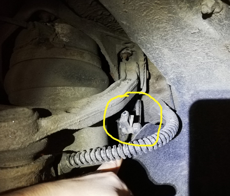

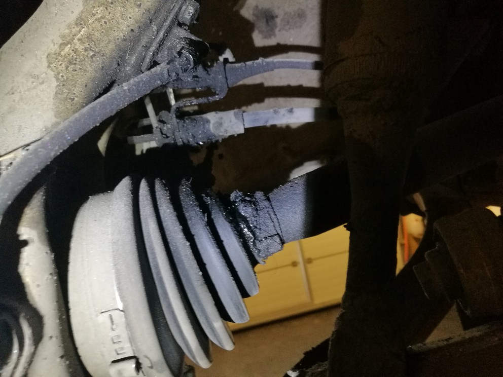

                                                          VCDS antoi herjaa Suspension Level Control - Upper limit exceeded eikä kalibrointi suostunut alkamaan.

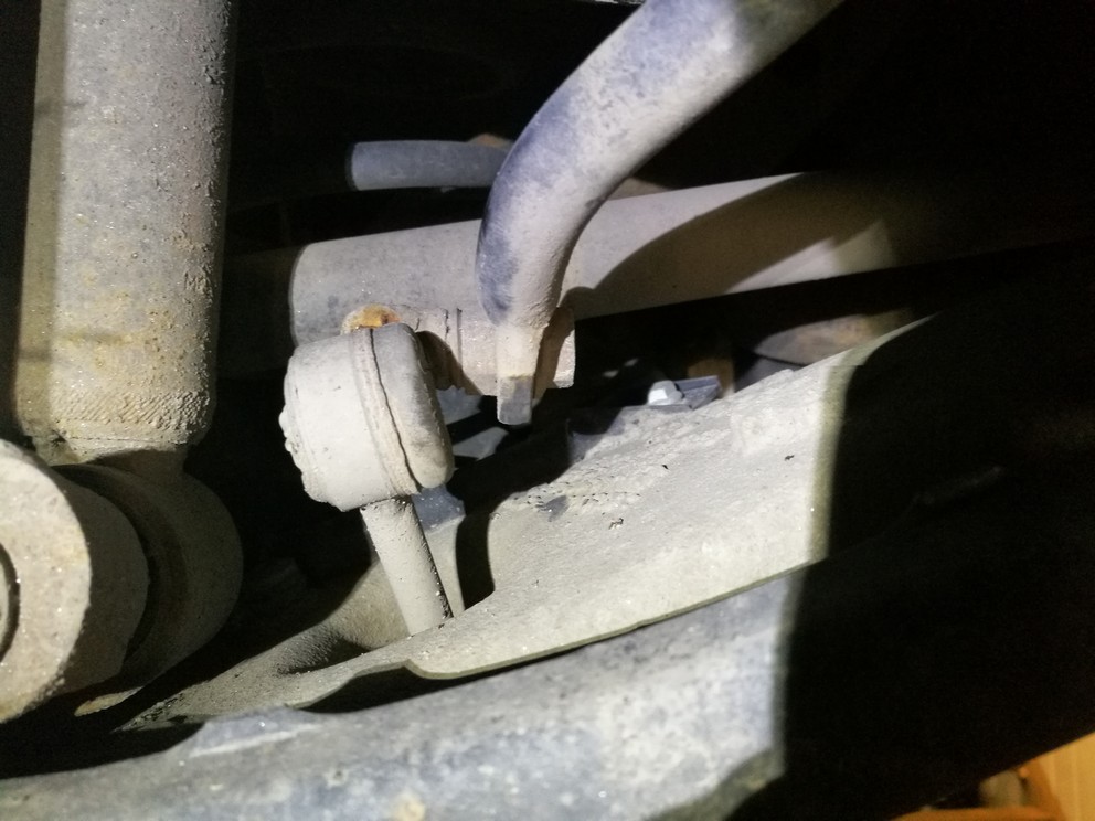

                                                          Vikaa ei onneksi tarvinut kauaa hakea, sattui heti silmään kun autoa nosti. Kuvassa näkyy korkeusanturin vivusto joka on katkennut ylätukivarren kiinnityksestä. Kävin lunttaamassa toiselta puolelta miten se kuuluu olla, ja näytti olleen edellisellä omistajalla sama ongelma, oli nimittäin kiinni tukivarressa nippusiteellä -> otin tästä mallia.
                                                          Itse anturi siis toimii, mutta muutamia aiemminkin irroittaneena ne nivelet näköjään ruostuu niin että jossain vaiheessa heikompi muovi katkeaa. Toivottavasti täydelliset nivelet ja kiinnikkeet tulee mukana uusien antureiden kanssa, ei varmaan montaa kymppiä maksa uusia molemmille puolille.
