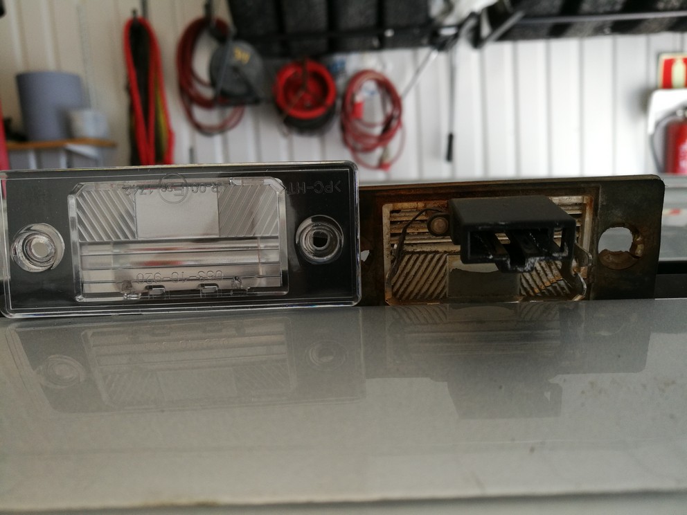

                          Kauniina kesäpäivänä keskitin energiani siideriin sekä helppoon projektiin. Kilven valot pitäs olla kätevä vaihtaa kun ottaa kaks ruuvia auki ja liittimestä irti -> uusi tilalle. Mutta niinhän ne oli ruostunut liittimet toisiinsa että molemmista katkes valon puolelta uros liitin sinne sisään. Ja se tietysti tarkoittaa sitä ettei uutta saa paikalleen, eikä se katkennut pala ole esim. pihdeillä pois otettavissa.
                          En kolmannenkaan siiderin jälkeen keksinyt muuta kuin millisen poran jolla surauttelin syteen tai saveen, sinne päin naarasliittimeen ja survoin valot paikalleen. Tulkoon valo, ja valo tuli!!

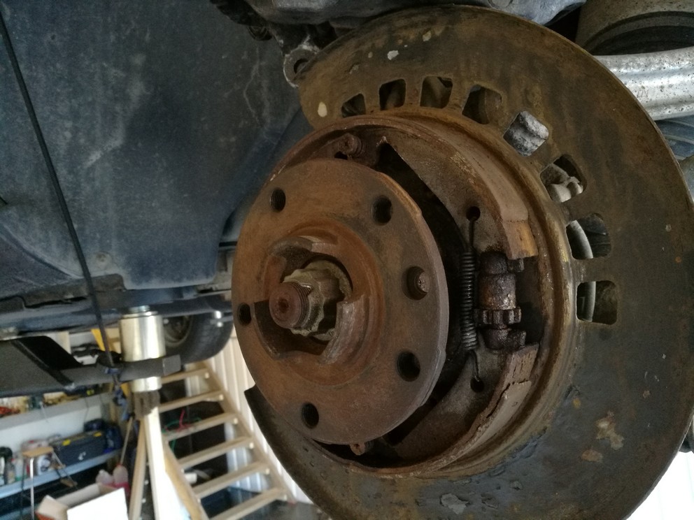

                            Otin auton nosturille ja projektina takajarrut. Tässä videossa näytetään kuinka helppo pelkät palat on vaihtaa: https://www.youtube.com/watch?v=IB4mGThXqZc
                            Helppo siis silloin kun kaikki on uutta ja puhdasta, ei kuten oikeissa tilanteissa :) Pientä haastetta tuotti jo nuo sokat, jotka piti väkisellä repiä muodottomaksi että irtosivat. Seuraavaksi ongelmana tuo tappi mikä hakataan irti, se ei isollakaan lyömisellä edes hievahtanut, kummaltakaan puolelta. Laitoin vähän irroitusöljyä ja saa siinä hautua yön yli.

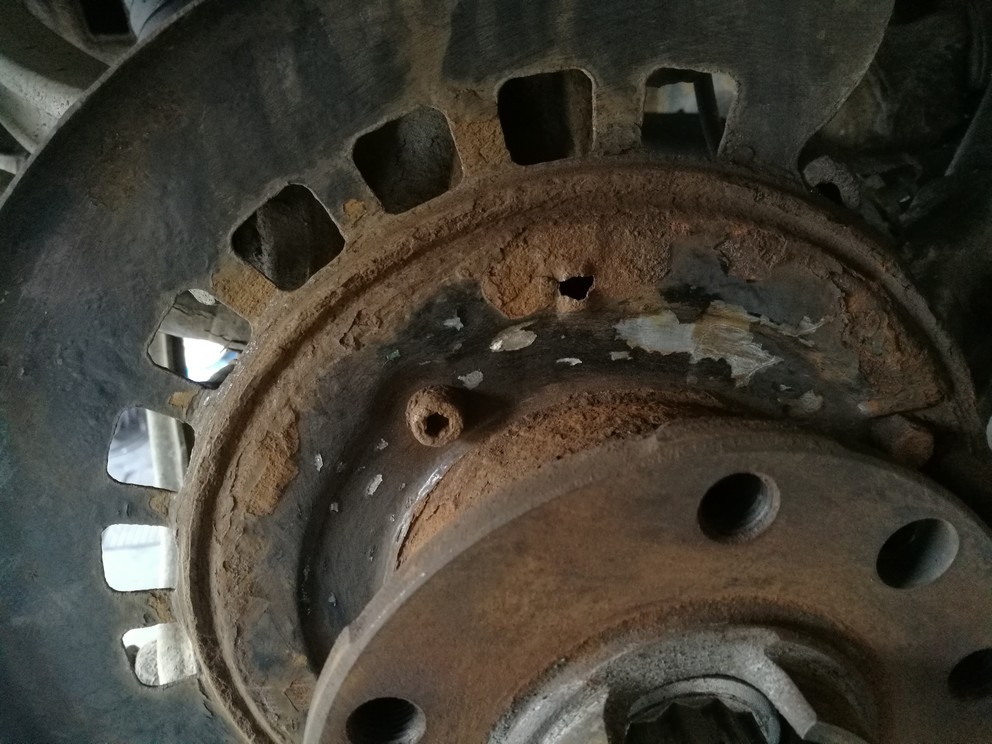

                            Toiselta puolelta mielenkiinnosta kurkkasin levyn irti ja tajusin mitä Lauri tarkoitti sanoessaan että vaihtaa samalla käsijarrun kengät. No saa nyt jäädä vaihtamatta tällä kertaa, en viitti tuon takia ajella liikkeeseen tai odotella ja tilata netistä. Leimalla ei noita onneksi testata, kuten ei jarruja ollenkaan. Kenkien osanro ylös: 7L0698525

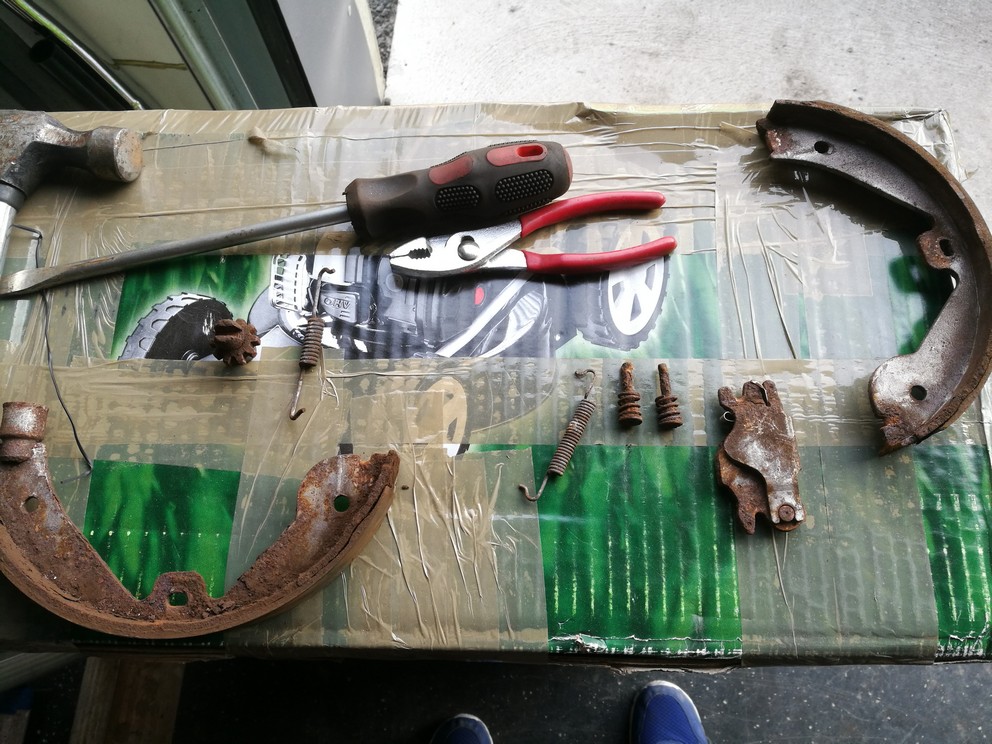

                                Eihän tämä taas edennyt toivotusti. Tai eteni sen verran että se takajarrujen tappi lähti onneksi paineilmataltalla irti mutta paljastui uutta murhetta. Tapin voisi hioa ruosteesta nätiksi mutta se paloja painava pelti on jo ruostunut haperoksi -> tilaukseen uudet 7L0698269
                                Toisella puolella käsijarrukengät niin tiukassa kiinni levyn sisäpinnassa että kun revin sen irti, se repi ne kiinnitysjouset läskeineen läpi siitä jarrukilven pellistä. Hohhoijaa.. ei viitti 40e maksaa uudesta jarrukilvestä joten pitää kokeilla hitsailla siihen vähän paikkaa. (jarrukilpi taka vasen 7L0609451B, oikea 7L0609452B)
                                Näihin pitänee kuitenkin lopulta tilata uudet käsijarrukengät 7L0698525, jarrukenkien kiinnitysosat 7L0698545.
                                Sen lisäksi kun pyörittelin akseleita niin erikoista kahinaa kuuluu toisen puolen ulommasta takavetarista. Siinä ei oo klappia ja suojakumi on ehjä, mutta pitää sen verran käyttää sitäkin auki että selviää mistä ääni tulee. Mielestäni ääni ei tuu laakerista.

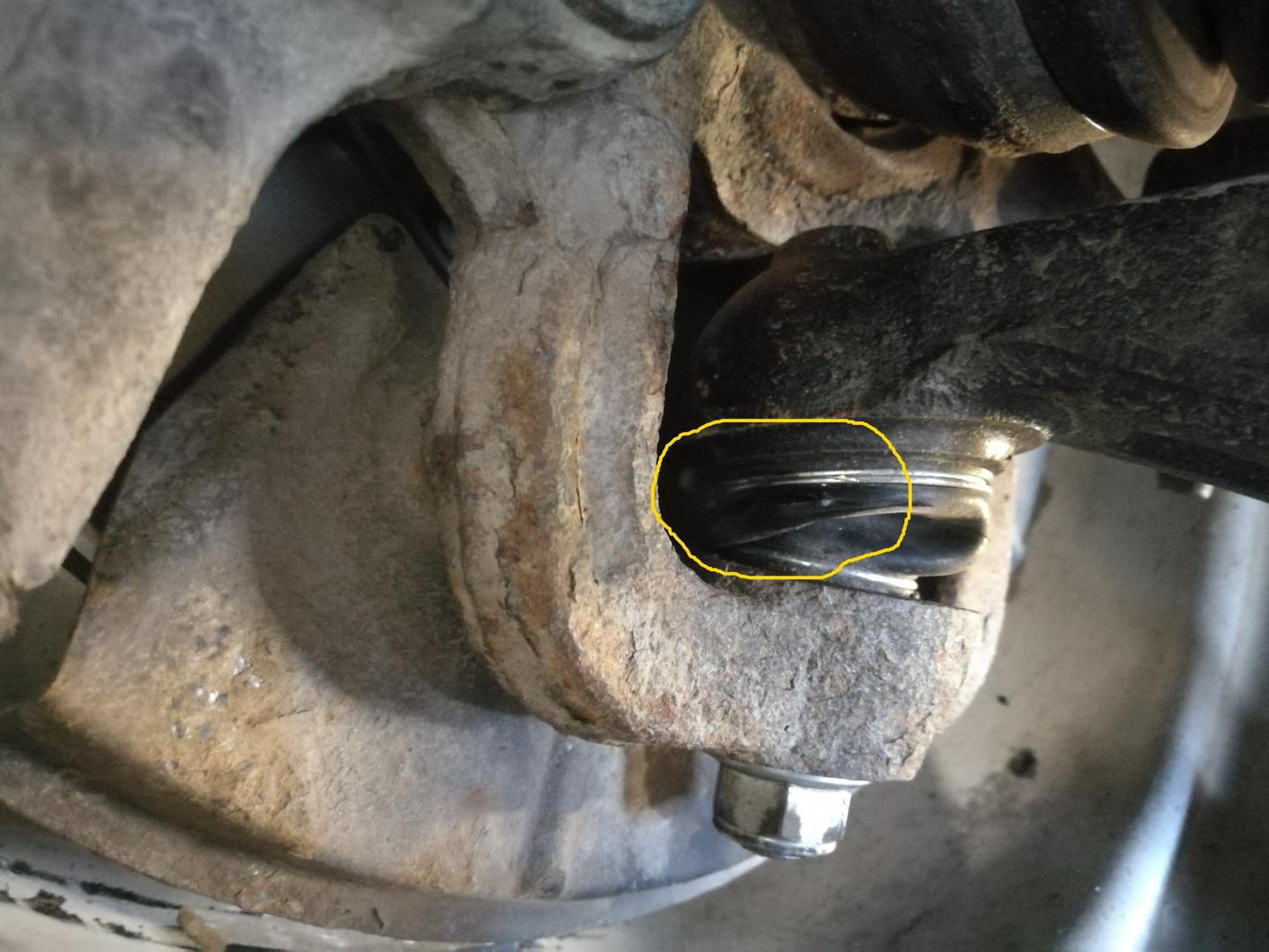

                                  Jarruosia siis odotellessa siirryin auton etupäähään, kun aina välillä siellä joku kolahteli. En muuta väljää löytänyt mutta raidetankoon kämmenellä lyömällä sai sisäpäästä pienen kolahduksen aikaiseksi. Parilla kympillä saa uuden sisä- ja ulkopään joten vaihdoin sen tilalle. Suojakumi oli ehjä ja vielä OEM joten laitoin sen takaisin. Kaikki muu onnistuikin nätisti mutta että sain kumin irti vanhasta, piti ulkopää irroittaa ja se oli tutusti lujassa kiinni. Siitä ei varmasti kulmia olisi auton alla säädetty, kun nytkin vaati tangon ruuvipenkkiin ja isot putkipihdit...
                                  Josta tulikin mieleeni että voisi omatoimisesti herkistellä toisen puolen ja käyttää nelipyösuuntauksessa, nyt kun tukivarretkin on vaihdettu ja epäkeskopultit käännetty vain "suunnilleen samaan asentoon kuin aiemmat"
                                  Kuvassa näkyykin että mulla ei vieläkään ole oikeaoppisia pihtejä joilla saisi semmosen pikaklemmarin(?) sivusta kiinni. Kyselin niitä joskus aiemmin mutta en vieläkään tiedä mistä niitä järkevästi saisi. Tuotakin perinteistä ruuviklemmaria jouduin vielä kuvan oton jälkeen kääntämään, kun tuohon tulee semmoinen suojapelti päälle.

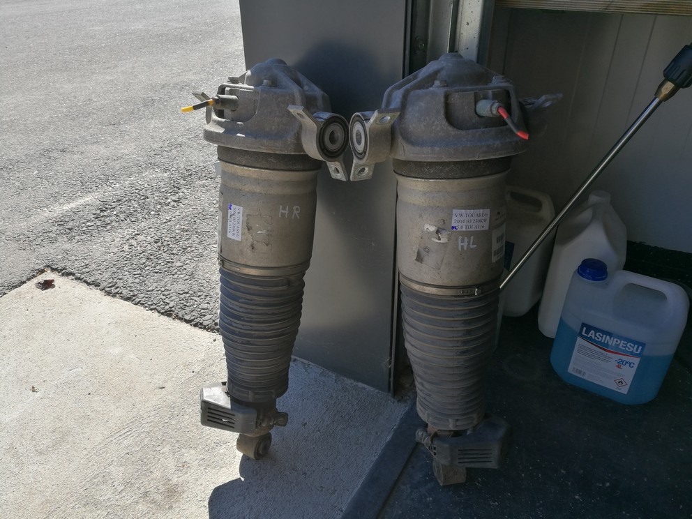

                                      Purin Saksasta tulleet takapussit paketista. Ja se vaatii erityismaininnan koska ne oli pakattu jollain koneella useisiin pahvi-muovikerroksiin ja kesti vartin saada paketti auki :( Parempi kai näin että säilyvät ehjänä.
                                      Iskari+pussihan on siis yksi paketti ja kiinni yhdellä pultilla alhaalta ja neljä pienempää pulttia yläpäässä. Siinä on semmonen keinurakennelma ja kaksi etummaista pulttia pystyy irroittamaan suht nätisti sivusta mutta en millään keksi miten taaemman otetaan irti -> sinne hädin tuskin näkee -> google apuun.
                                      https://www.youtube.com/watch?v=_A1qhW71BSM
                                      Ja kyllä sinne pitkillä varsilla pitäisi pultteihin yltää.. ei kai se auta kuin ens kerralla ottaa parempi valo ja parempi asenne niin ehkä se irtoaa :)

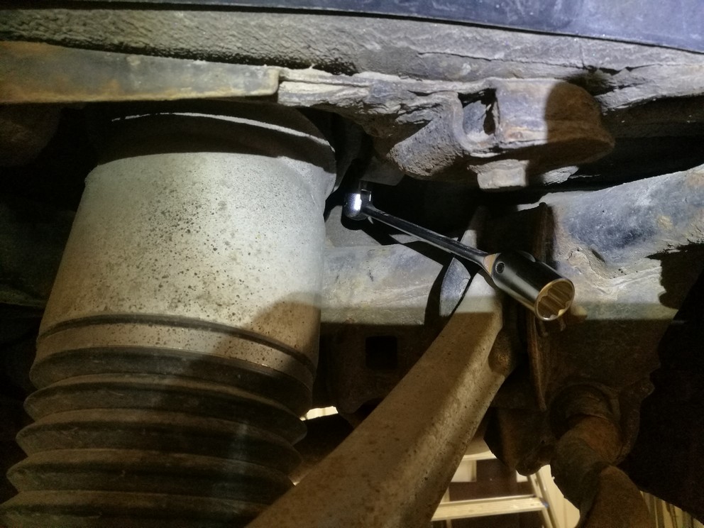

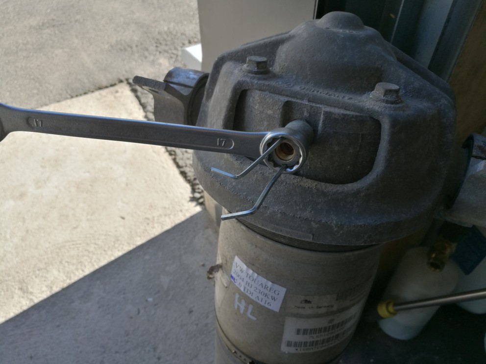

                                        Putsaa noiden pussien letkuliitoksen potero hapettumista ja suihkase maalia suojaksi. Siihen venttiiliin myös uusi o-rengas. Sen venttiilin spessuavaimen voi tehdä laittamalla vaikka teipillä venttiilin sivussa oleviin pykäliin sopivan paksut rautalangan pätkät ja sopivalla hylsyllä, olikohan 13mm kääntää varovasti auki ettei katkea.
                                          Nuo venttiilit voi samantien uusia.. mistäkö tiedän?
                                          17mm lenkki, 12-kulmainen menee suoraan pitopaineventtiilin rungon päälle.
                                          Pienestä poranterästä natsat lenkin ja venttiilin väliin...
                                          Toki tuossa vaiheessa saa auki pillupihdeilläkin...
                                            Siihen ensimmäiseen liittimeen mihin ilmaputki tulee käy siis ihan 12mm avain. Sisempään, kuvassa, menee päälle pikkusen vasaralla avustaen 17mm lenkki. Virittelin aukaisua varten pienet natsat niihin hahloihin mutta se tarttu kyllä niin tiukkaan lenkki siihen että ei niitä edes tarvinnut. Ehkä siihen olis pitäny olla 18mm ja nuo natsat :) Mutta se oli kyllä sen verran löysällä että varmasti olisi auennut myös vaikka pihdeillä.
                                            Tolpat siis tuli Saksasta ja ties kuinka kauan olleet ebayssä myynnissä, siltikin niissä oli painetta sisällä joka suhisi liittimestä ulos joten laitan tuon paketin nykyisen tilalle, koska voisi tuosta päätellä että se jotakuinkin ehjä on.

                                                      Sain eilen vaihdettua toisen takatolpan ja selviää myöhemmin kun saan auton maahan että auttoiko se. Vaihtohan on erittäin suoraviivainen mutta tolpan yläpään kiinnityspulteista (16mm) kaksi takimmaista on semmoisessa paikassa ettei alhaalta pääse käsiksi vaan pitää sivusta aukaista. Ja ongelma on että siihen ei sovi normi räikkä+hylsy vaan tarvii piippuavaimen tai semmosen taivutetun lenkin. Mulla kesti yhden pultin aukaisu 45min kun se oli niin perhanan tiukkaan ruostunut ja mahtui kääntämään yhden hampaan kerrallaan, aina viritellen piippuavaimeen jatkovartta että jaksoi vääntää.
                                                      Vinkiksi itsellekin jatkoon että pitää uhrata yks 16mm hylsy ja rälläköidä matalammaksi niin mahtuu 1/2" räikällä ehkä vääntää.
                                                        Meni nosturillakin ihan kohtalainen aika ja tosiaan saa koko työkalurepertuaaria käyttää, mukaanlukien piippuavain.
                                                          Sain kaikki takas nippuun ja kävin 200m lenkin ajamassa. Korkeudensäätö näytti toimivan mutta silti anto kohta vikailmoituksen ruutuun "Running gear". Pitänee kalibroida alusta ja toivoa että se asettuu. Ja pyörien suuntauksen tarvii.
