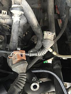

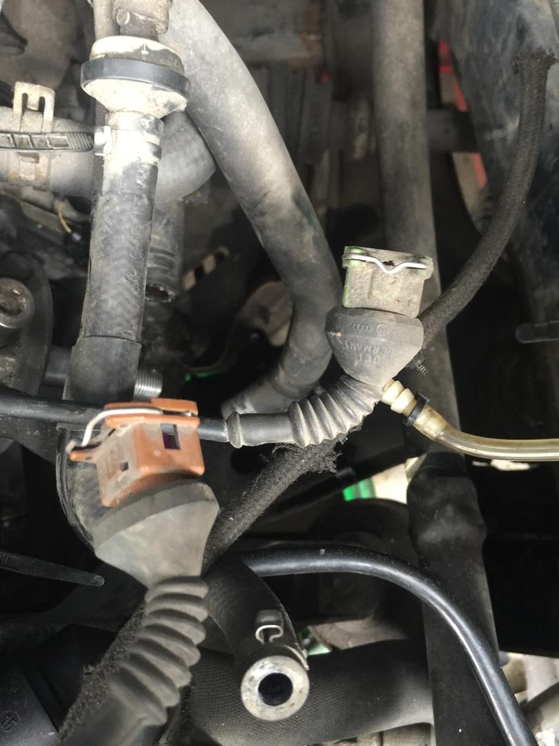

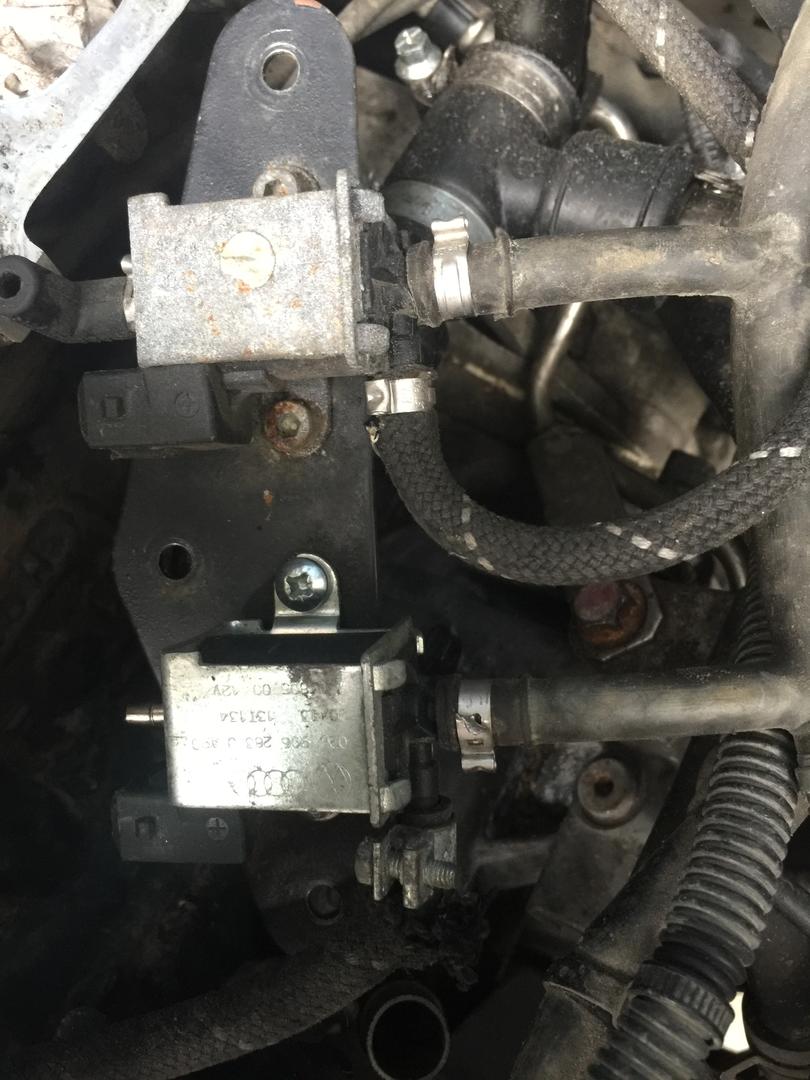

elikkäs ongelma on että tarvisi jonkunlaisia hyviä kuvia audi a4 b6 konehuoneesta koska on olemassa tyhjiä alipaine letkujen paikkoja. ainakin yksi niistä on ihan toimiva koska sormen ku laittaa siihen niin tuntee että imee ilmaa siitä ja kyseinen paikka on imusarjan peräpäässä niin mihin siitä pitäisi mennä letku? kone luultavasti bex malli ainakin entisen omistajan mukaan.

Laitoin sinun s.postiin pari kuvaa, joista pitäisi olla apua.
Kysyn tässä ohessa josko jollain olisi laittaa valokuvaa sellaisesta Audin omasta paineilmakaavio-tarrasta? Yhden B6 1.8T:n konehuoneessa olen sellaisen nähnyt. Hopean värinen ~10×10cm tarra jossa paineilmakaavio alipainejärjestelmästä. Siinä varmaan on osanumerokin jos sellaisen saisi jostain hankittua?
