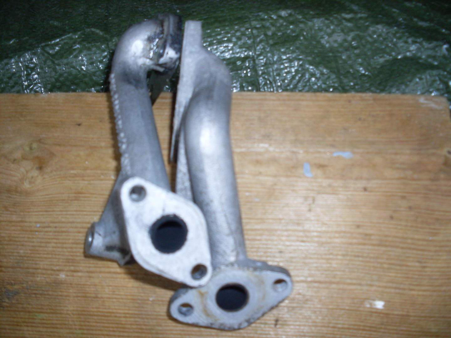

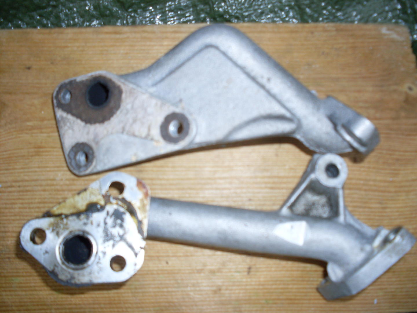

                          Helppo tuollainen on itse väsätä, jos ei ole ulkonäkö paineita. Piirsin laipoista tiivistepaperiin muotin ja leikkasin ensin peltilevystä vastaavan ja sitten lattaraudasta. Riittää 6mm reiät, kun ei niissä alkuperäisissä kappaleissakaan kierteitä ollut. Tiivisteliimaa paperiin ja pulteilla pelti/lattarauta tai kummatkin kiinni. Helpommat tulpat saa vielä, jos jättää alkup. osat kiinni ja tekee takapäähän tulpat. Kuvista näkee. Osat jää kuitenkin piiloon, joten en nyt viitsinyt lähteä uutta ostamaan. Niin, O-renkaille ei ole uraa, kun tiivisteliiman pitäisi hoitaa asia.
                          • Todellisuudessahan ei olisi mitään tarvetta kuin tulpata ne kannen puoleiset kanavat. Kaikki muu on yhteydessä pelkkään ulkoilmaan. Quick'n'dirty ratkaisuna voi ottaa vaikka sitä tiivistepaperia ja leikata uuden tiivisteen kannen ja venttiilin väliin mutta ilman sitä reikää keskellä.
                            Softasta pitää toki siinä vaiheessa poistaa SAI tai tulee penaltia.
                            • Turha pitää ylimääräistä osaa kiinni, jos se ei ole käytössä. Tuossa alkuperäisessä laipassakaan ei ollut O-rengasta, joten miksi tuossa 034 patentissa on?
                              • Varmasti sillä O-renkaalla vain haetaan varmuutta tiivistämiseen.
