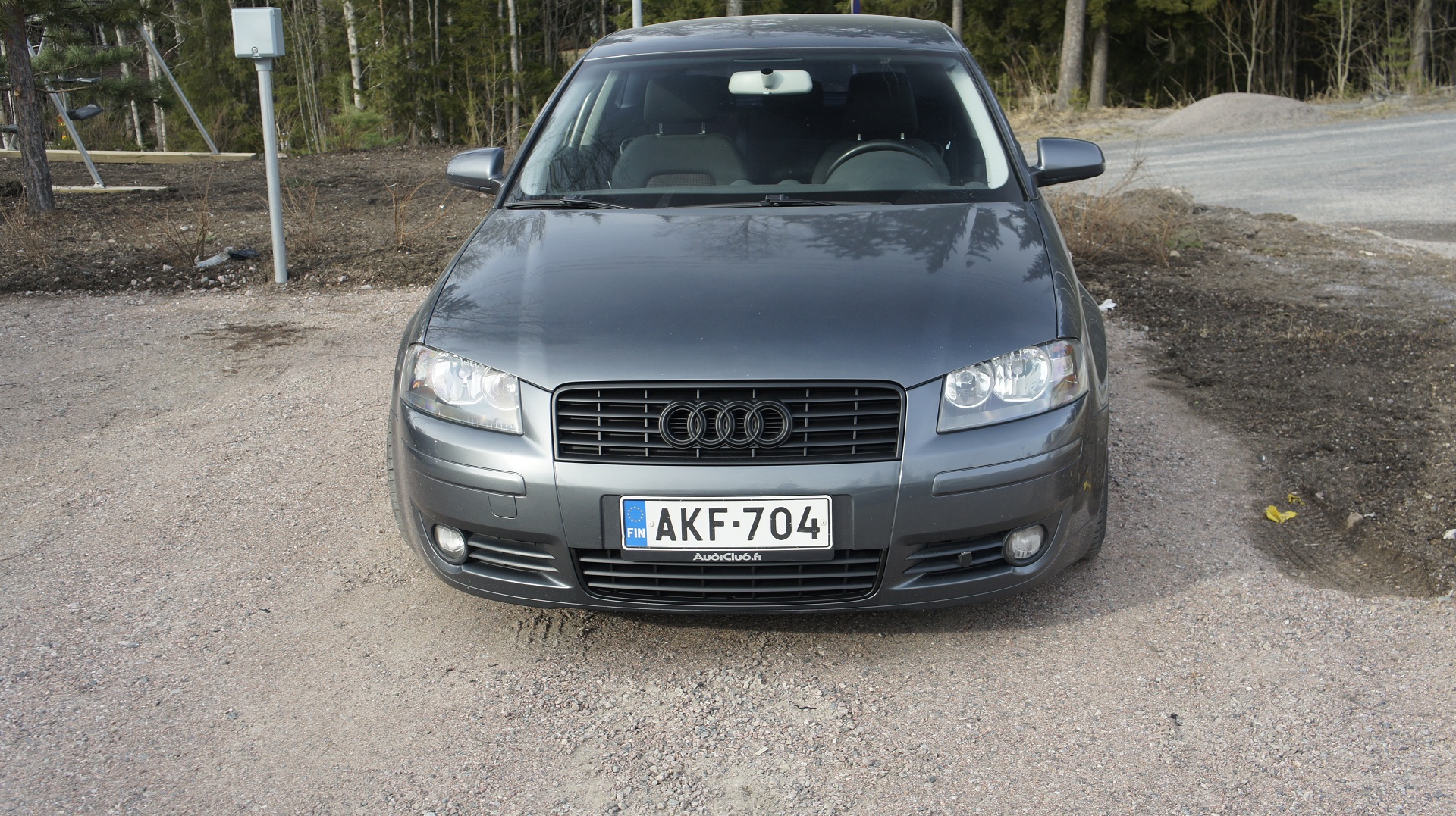

                  • Tuli testattua Plastidippiä Coupen maskiin, tarttui kyllä todella hyvin. Saippuavedellä pahimmat paskat irti ja muutaman kerroksen suihkin, saas nähdä kuin kauan kestää hyvänä.
                    Viikonloppuna olisi tarkotus vielä dipata haalistuneet ja lakkavikaiset sivupeilit ja A3:sen maski.

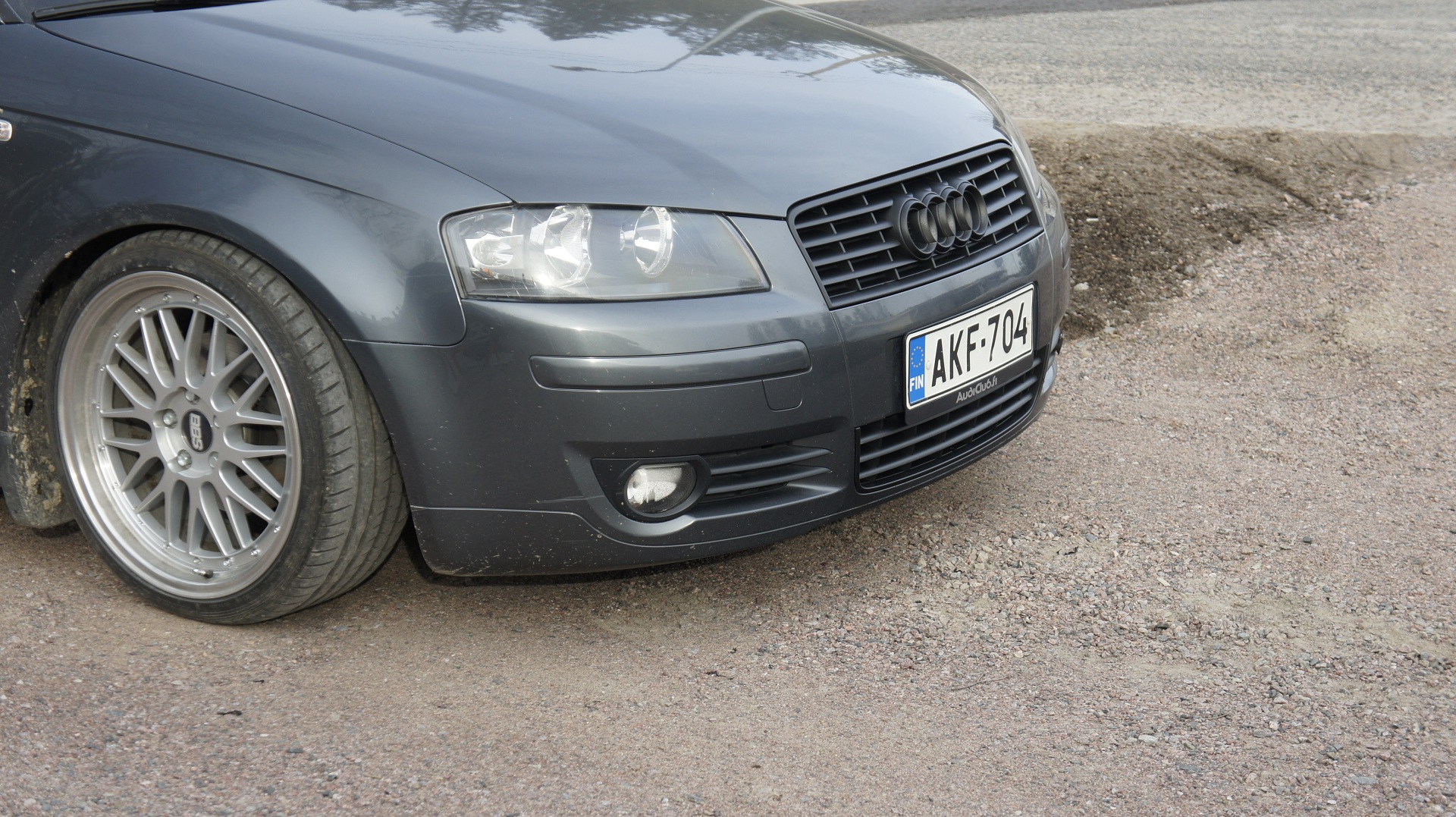

                    • En osaa itse päättää, joten kysyn teidän mielipiteitä. Eli kuvassa tuo minun kutonen josta pitäisi perästä karsia/dippailla merkkejä. Rinkulat, s-line sekä quattromerkki jää ainakin, joille varmaan näytän plastidippia. Ongelma on nyt lähinnä nuo A6 merkki sekä 2.7t, enkä tiedä dippaisinko ne vai ihan raa-asti vaan helevadaan tuolta persiistä? Pahoittelen ettei suoraan takaapäin kuvaa ollut nyt saatavilla.
                      E: tuossa vielä uudesta keulasta kuva, quattro-tekstin vedän vielä valkoisella tai punaisella maalilla dipin päälle.
                      Viimeksi muokannut Jaakou; 17.4.2013, 22:10. Perustelu: lisäys
                      • Dippaa kaikki. Mun mielestä alkais näyttään vähän tyhjältä, jos ottaa noi A6 ja 2,7T merkit pois ja jättää dipatut sline ja quattro merkit paikoilleen.
                        • Mä sheivaisin koko perän kaikista merkeistä.
                          • Antaisin audin rinkuiloiden olla nuin muut pois ja tuo krominen alalista mustaksi.
