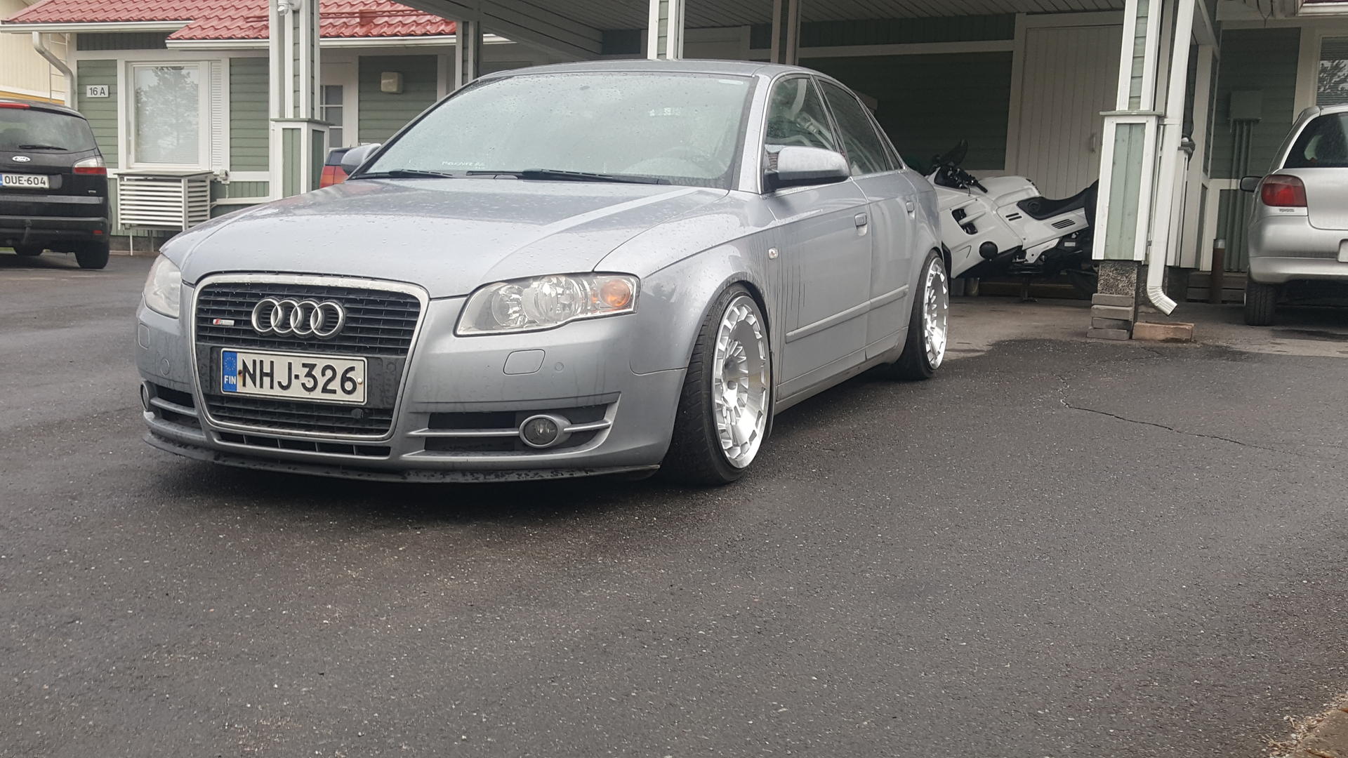

        • Ei oo. Itsellä b7:ssa 9.5 et25 ympäriinsä 225/35 rengastuksella. Vähä korkeemmaksi jää tolla profiililla mutta ei ongelmaa muuten
          E: kuva ja tuostakin laskenut vielä kun asettunut aloilleen.
          • Onko muistikuvaa jääkö "tolpan" ja vanteen väliin kuinka rakoa tuolle et:llä? Vai pitääkö samantien lähteä metsästämään 15mm spacereitä :D
            • Ei sinne hirveesti jää tilaa, mutta mahtuu kyllä. Käytin ite oman leimalla ilman spacereita ja siinä on 225/40r18 x 9,5" ET40 vanteet.
