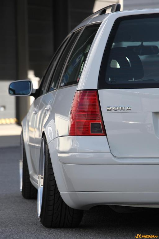

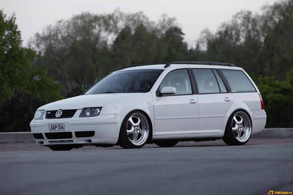

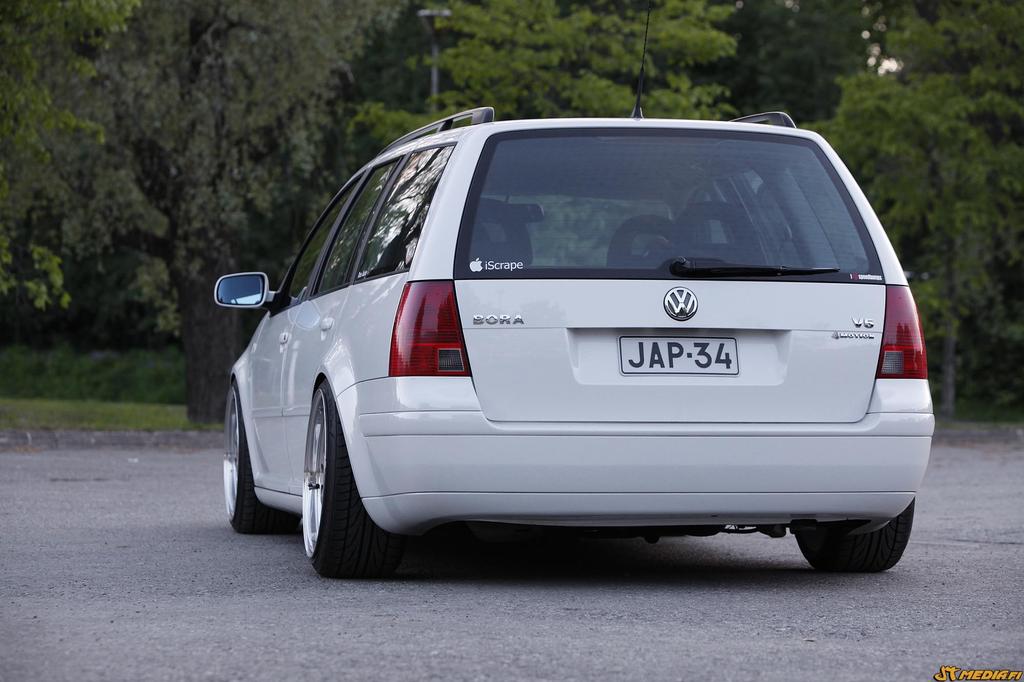

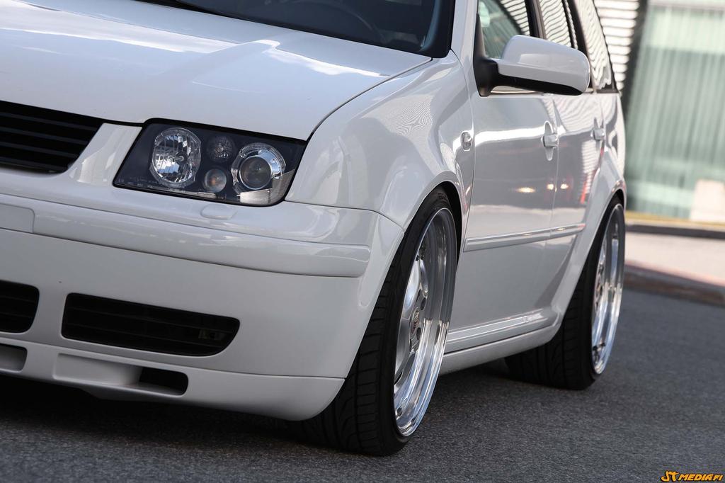

    Aloitan nyt ex -00 4-motion Boran rengastuksella.
    Vanteet: edessä Artec Turbo P 9x18" ET 29 takana 9,5x18" ET 27
    Renkaat: 225/35-18" falken 452.
    Laskettu sen mitä TA-tekniksillä pystyy ja taakse vaihdettu lisäksi lyhkäsemmät FKn highsport jouset.
    Hyvin pyöri eikä raapinut mistään ja tuli nätisti tyrkylle. Liitteenä pari kuvaa + liitetiedostot.

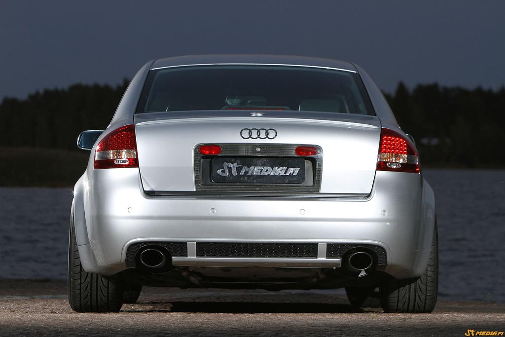

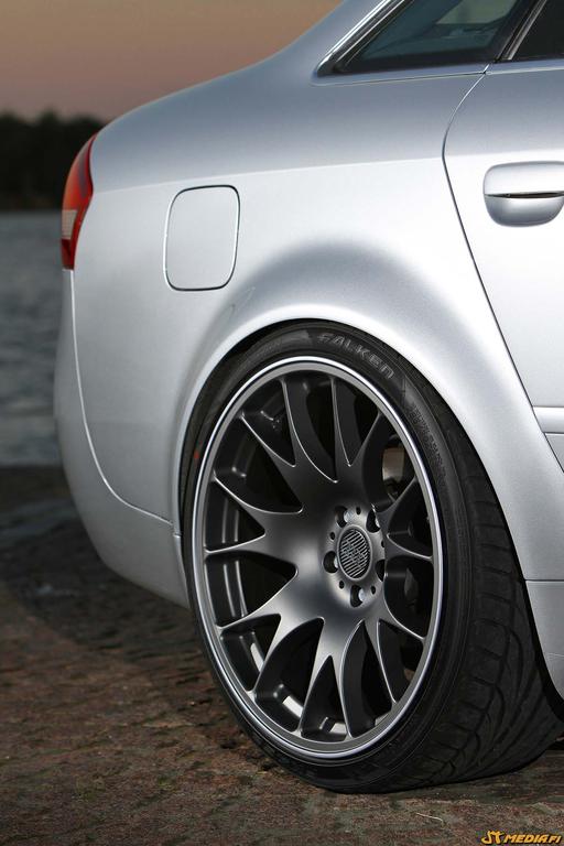

    Toiseks voin heittää pari kuvaa spekseineen ex 4.2 V8 A6ta.
    Vanteet: BBS CH replica 10x19" ET 20
    Renkaat: 265/30-19" Falken 452
    Madallettu Konin tolpilla ja vietereillä, ei järin alas. Ei raapinut varsinaisesti mistään, mutta takapään huovat sihahti sillon tällön montuissa.

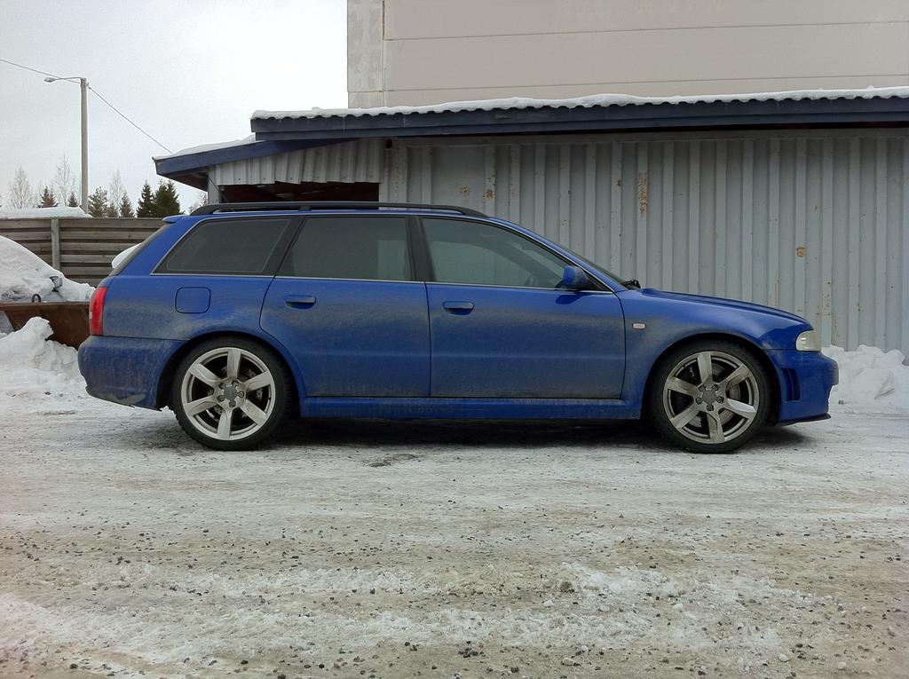

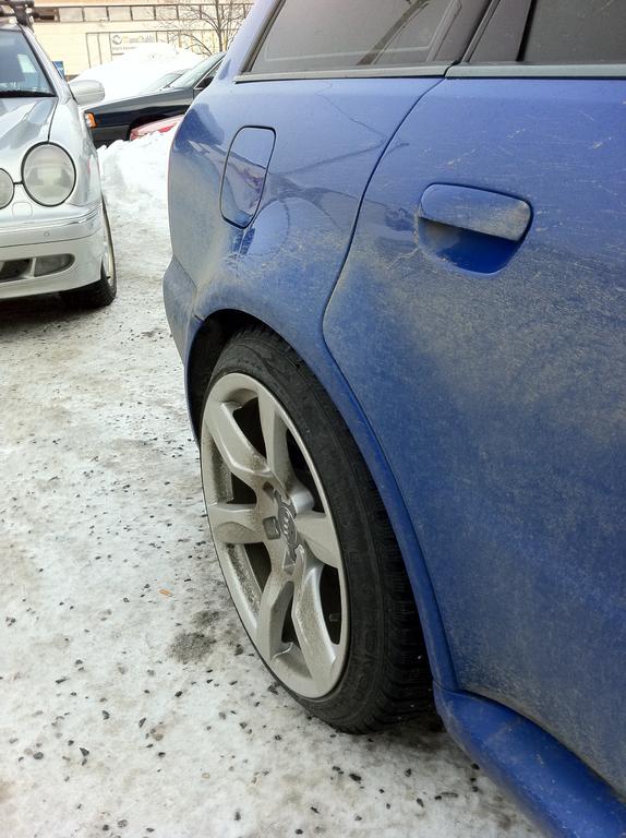

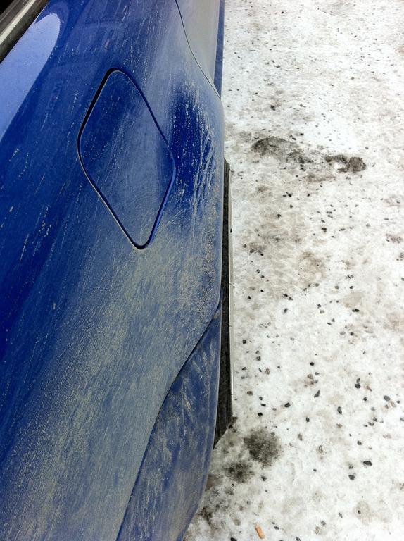

    Kaverin ex RS4 miedolla madalluksella, liekkö tehtaan gmbh alusta tms.
    Ei raavi, käy ja kukkuu.
    Vanteet: Audi R8 OEM 10,5x18" ET 20
    Renkaat: Hakkapeliitta 5 245/40-18"

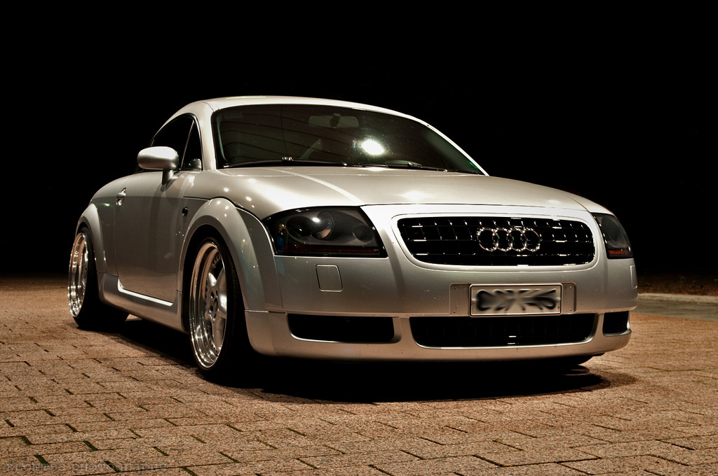

                              Tulihan tämäkin foorumi tälle vuosikymmenelle kerta heitolla. ;)

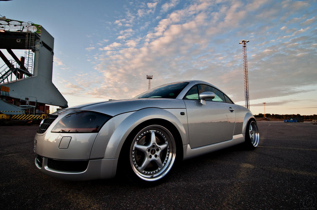

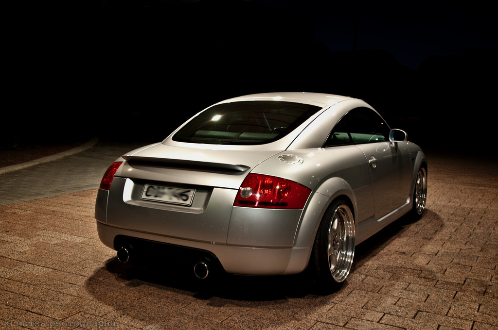

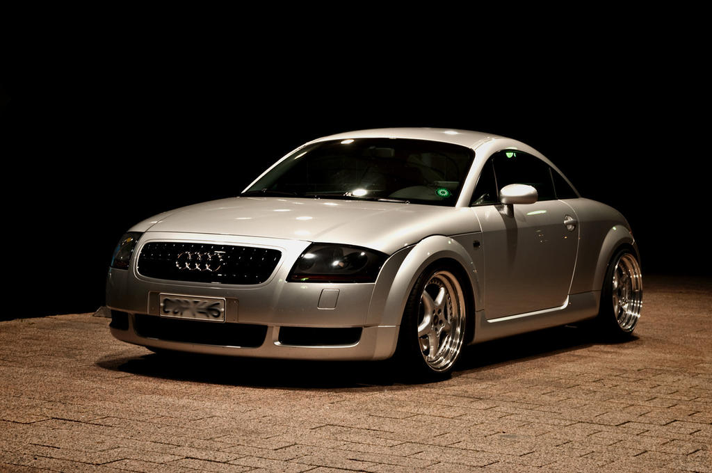

                              Ex-TT:n setuppia: ABT A10 edessä 8,5x18" ET29 & takana 10,5x18" ET20. Kumit oli 225/40-18 ympäriinsä.
                              Alustana H&R:n Twintube niin alhaalla kun sen saa.(takaa säätölautaset poistettu)
                              Ajo-ominaisuuksiin tuo venyttely ei käytännössä vaikuttanut mitenkään.
                                        Tähän tekisi mieleni vastata höpöhöpö.
