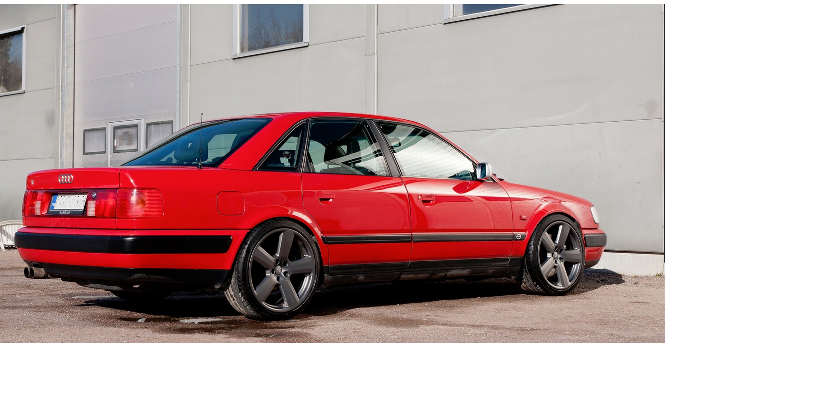

            Tuli tehtyä ostos ja nyt kaipaan mielipiteitä vannevalintaan. Eli Urs4 vannetta, onko 19" tuohon koriin "liian" iso? Muutamia mallikuvia ihmetellyt, mutta kuvissa tuntuu olevan aina alla säädettävä alusta, jolloin stance on muutoinkin kohdallaan. Kyseiseen kuvaan webin syövereistä olen ihan myyty, toisaalta kiinnostaisi myös hieman erilainen lähestymistapa ja 3sdm 0.05 ei olisi pahan näköiset (ehkä)? Kaveri teki rujon fotoshopin noista 3sdm:stä. Tarttee linkata vaikka tähän vielä sekin jahka sen puhelimesta saan.

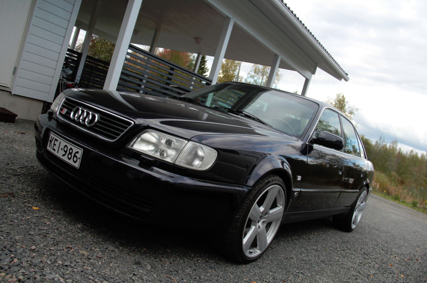

                • zanzas, tuossa kuva omasta urssista 19" vanteilla. Ei ainakaan omasta mielestäni ole 19" liian isot, on tuo kuitenkin sen verran isokorinen auto.

                    • Sopii kyllä hyvin 19". Alkaa mietityttämään käykö häiritsemään tuo renkaan ja kaaren väli. Hinku olisi saada "stance" kohdalleen.
                      Tarvii ilmeisesti etsiä käsiin alkuperäinen alusta, jonka sitten lähettää k&w:lle että saavat askarreltua siihen korkeus-säädön.
                      • Siitä vähän tummempana 19" urssissa:
                        https://flic.kr/p/egHCpb
                        En kyllä matalempana saisi katsurille urssia läpi, enkä kyllä tykkäis ajaakaan matalempana. (perkl pakoputki ja katit)

                          • Pahoittelut quattro20v:lle kuvan hävyttömästä ghetto-fotoshoppauksesta. Tuollainen olisi omasta mielestäni oikein muikea asento, mutta tänään jo kesäkumeja alle ruuvatessa otti talliin ajaessa kynnykseen pohja kiinni... Pirun alhaalla tuo putki ja apurunko on.
                            Joten vaikeaahan siitä elämästä taas tulisi...toki ei se ollut helppoa edellisellä a4:llä. Harmittaa kun tuohon on "niin" vaikea löytää alustaa...

                              Anssi, omaan silmään kanssa olisi oikein mukava toi sun shoppaus. Urssihan ei näytä niin matalalta kun onkaan.

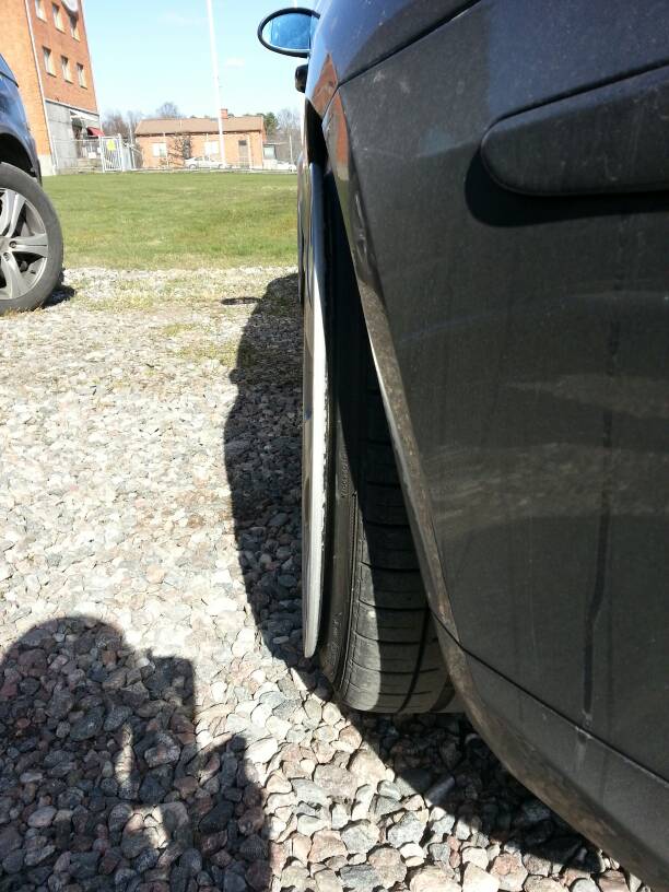

                                        Onko kukaan törmännyt tai kokeillut moista? Vanhan X5 orkkis vanne uuden satasarjan bemarin alla ja kumi on ängetty jollain ilveellä vanteelle ja oli kummaltakin puolelta ton verran vajaa. Oli kyllä härskin näkönen. Itse autokin oli melko tontissa ja näytti ihan hyvälle!
                                        Edit. Säätöä säätöä.
                                        • No nyt on pakko sanoa että raja tulee vastaan. Tuossa ei ole minkäänlaista järkeä.
                                          • Sehän on vain venykumi ei muuta. Toinen tykkää, toinen ei. Makuasioita.
                                            • Miten toi ei edes näytä kovin venyltä? On täällä mun mielestä ollut venytetympiäkin, mitkä kuitenkin on istuneet paremmin vanteella. Ihan kuin olis joku asennushäikkä... ei tuota oikein hienoks voi sanoa, ainakaan noin suoraan takavinkkelistä.

                                                • Kyllä mä luulen että tuo on ihan tarkoituksen mukaista. Täälä ruotsissa näköjään kaikki käy :-) Livenä se on kyllä ihan siisti.
                                                        Vanteessa on leveä tuo reunaosa, siksi jää noin ulos. Omissa bbs-replicoissa sama homma, pakko hommata leveämpi kumi, jotta täyttää reunaa.
                                                        • Kyllä kyllä, nyt vaan on tarkoituksella laitettu kapea kumi, että on saatu tuo efekti. Ei tuo vahinko siis ole... Kaverilla oli aikanaan X5 missä oli samat vanteet, joten tiedän kyllä miltä se näyttää oikeen kokosella kumilla.
