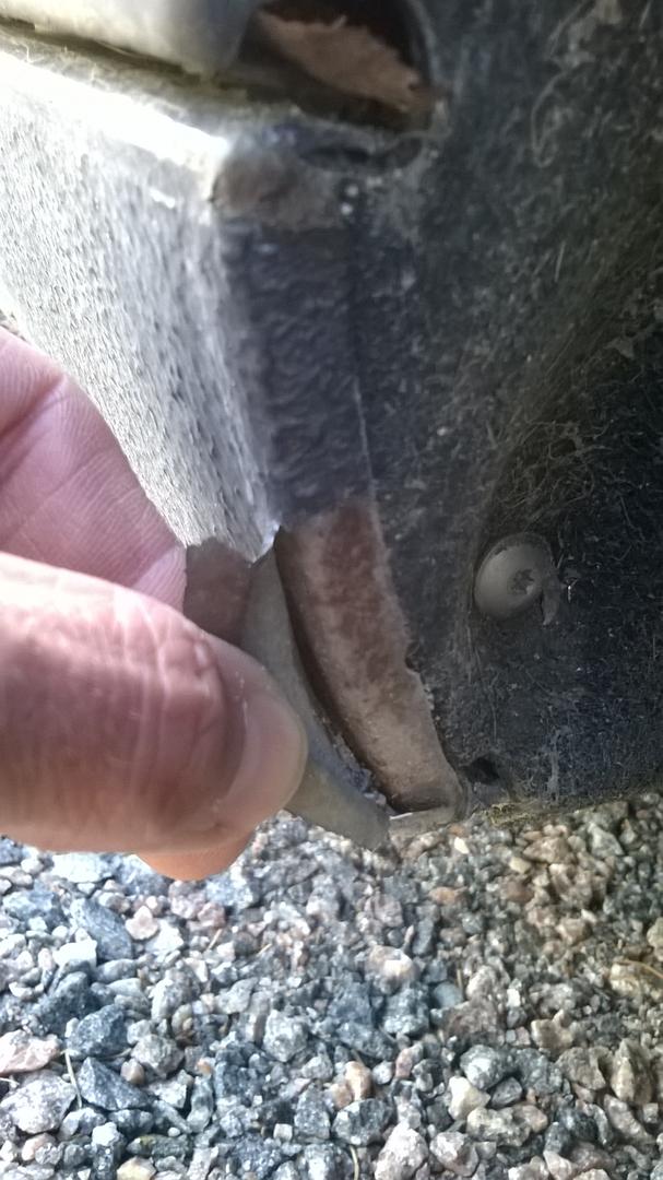

Meikäläisellä näyttää takaoven alta kynnyskotelo tältä. Kyselin merkkiliikkeestä, meneekö maahantuojan piikkiin (166tkm ajettu) ja sain suuri vastauksen, että on kiveniskemistä tms. ulkoisen tekijän aiheuttamia. Ei siis mene takuuseen. Ihmettelen kovasti, kuka on onnistunut polkaisemaan kolme pientä kivenmurua saman oviaukon kynnyskotelon maalipinnan läpi, muissa ovissa kun ei ole mitään...
Tähän liittyen päivitystä hiukan... Vein eilen auton maalaamoon (ei siis maahantuojan takuun piikkiin kuitenkaan) ja siellä ihmeteltiin maalarin kanssa näitä kupruja. Hän oli myös ällistynyt, miten ihmeessä maahantuoja pesee kätensä kun selkeästi maalin alta on ruvennut ruoste puskemaan läpi.
Samassa huomattiin takakontin lasin reunoilla molemmin puolin ruostetta, joita ei tässä vaiheeessa ryhdytä maalaamaan. Todnäk lähetän kuvat niistä (ja näistä aiemmistakin kupruista) suoraan Audi Centerille ja kysyn heidän näkemyksen maahantuojan vastuusta, kun ei todellakaan ole normaalia tuo ruostuminen eikä nuo kontin sisäpinnoilla olevat ruosteet ainakaan ole "ulkopuolisen tekijän esim kiveniskun aiheuttamia vaurioita" kuten Jkl Autotarvikkeella todettiin. Alla vielä kuva tuosta kontin ulkopinnan kuprusta... (kuva näköjään kääntyy väärinpäin, mut näkeehän tuosta olennaisen)
