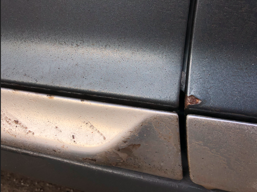

Mitenkä tavallista on näiden A6/C6/4F autojen ruostuminen?
Itselläni on 2006 mallinen 339tkm ajettu 2,7tdi Allroad. Jokaisen oven kohdalla hiukan alkavaa ruostetta listanalta tai juuri saumasta missä oven alareuna liittyy listaan. Muutamia 4mm halkasijaltaan olevia kupilia.
Käsittääkseni toivotonta pysäyttää ruostumista, mutta saisiko ilmiötä merkittävästi hidastettua? Niin että esim 4-5 vuotta menisi ennen kuin ihan karkaa käsistä..
Minulle riittäisi ns. "dremelöinti ja pikkupensselillä paikkamaalaus - jos näin saisi estettyä "pikkurillinpään kokoisen ongelman muuttumisesta kämmenen kokoiseksi.." :)
Voisiko ajatella dremelöintiä ja sitten joku ruosteensyöjä + pohjamaalaus + pintamaalaus?
Juu, kyllä 4F ruostuu, mulla alkoi 2006 mallinen laite ruostua ovien reunoista/päädyistä jo 2010, mutta ei ollut takuun mukainen homma marmorin mukaan, niin soodalla puhalsin nuo ja paikkamaalia päälle, kun ei ollut kovinkaan pahasti lähtenyt vielä ... (jo silloin pihassa ollut typ 89 ei ole vieläkään osoittanut merkkiäkään vastaavasta, siinä menikin sinkitys audin puolesta pieleen, kun tuli liian hyvä)
Kiitos Jussi,
Juu tarkemmin katsottuna omassani on myös nuo ovien päädyt ja oven alareunat alkaneet ruostumaan - siis kun tarkastelee maalin alta. Voisi olla tosiaan järkevää tehdä joku soodapuhallus tms? Ja sitten nuo oven alareunat
Täytyykö ovet irrottaa jos noin puhaltaa? Mielestäni ihan pensselillä voisi maalata koska kåytännössä näkymättömissä.
Vai miten pystyisi "meikkaamaan" pieniä virheitä näkyvillä pinnoilla eli oven listan yläpuolella? Pienet näkyvät virheet ok jos ei etenisi enempää. En viitsisi satsata kaikkien ovien ylimaalaukseen, maksanee aika paljon vanhaan autoon..
Oli myös ihan aavistus havaittavissa takavaloumpioiden alla..
Yleiskuva on vielä varsin siisti eli tosiaan mietin mikä nyt järkevintä että ei homma kovin nopeasti etenisi.
Onko porukka myös ruiskuttanut ovien sisälle mitään mömmöjä ruostumisen hidastamiseksi? Onko tarpeellista ja onnistuuko miten helposti?
No, itse puhaltelin hyvin suojattuna ne ovet paikallaan ja ulkona kesähelteellä, mutta nyt toki sisähommia... Ovien alareunat pystynee maalaamaan pensselilläkin siedettävästi, ruiskulla pitää tietää mitä tekee jotta tulee parempi...
Hyvä puhdistus ruosteelle, esim. puhallus joko hiekalla tai soodalla (soda ei ole liian tehokas ja riittää jos ei ole kovin paha vaurio) mutta vaatii tietty hyvän suojauksen, siinä mielessä joku hionta voi olla helpompi... Meikkauskorjaukseen riittänee sitten sinkkimaali ja pohjamaali ja sitten se pinta vaikka sitten pensselillä, toiminee ainakin pokkausten reunoissa... Suojaus ja sopiva rajaus lähelle pokkausta on kuitenkin hyvä miettiä kunnolla...
Itse olen myös pieniä pensselimaalikorjauksia tehnyt, mutta toki kukakin päättää itse mikä on sopiva korjaus tai mikä on liian törkeä, toiselle on ok vaikka penselillä tai jollain kumimaalilla ylimaalata koko kärryn ja toinen ei huoli kiireisen ammattimaalamon pientä sävyeroa jota useimmat ei huomaa... ;)
Käsin hiekkapaperilla puhtaalle pellille ja pohjamaali+pintamaali (esim. pienellä pensselillä), lopuksi vesihionta ja vähän lakkaa+kiillotus. Näin ainakin tekisin kuvan vauriolle.
Tuo on ihan selkeästi lähtenyt lohkeamaan jostain fyysisestä osumasta (kiveniskusta/jäästä/kengästä...) ja noita tulee Suomen teillä varmasti lisää. Tärkeintä olis aina pesun ja kuivauksen yhteydessä tutkia onko tullut uusia osumia ja täpätä vaikka värikynällä heti umpeen ettei käy kuten kuvassa.
