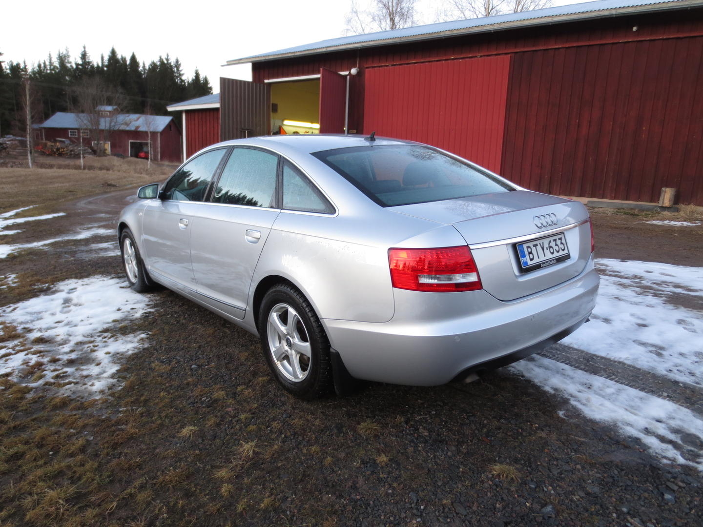

A6 4F ruoste
    Kannattaakohan tuota omaa 2004 rekisteröityä käydä enää edes kysymässä. Hiukan on alkavaa ruostetta apukuskin etuhelmassa lokarin ja helman taitekohdassa, ei siis pyöränkotelossa vaan siinä heti etuoven edessä roiskeläpän takana. Pitäisi varmaan irrottaa myös ovien listat ja tarkastaa onko alla ruostetta, päälle päin ei ainakaan vielä tullut mitään näkyviin.
    Myös takakaarien alareunoissa alkavaa, mutta nuo joutuu kyllä varmasti itse maksamaan, hiekkatie vie veronsa.

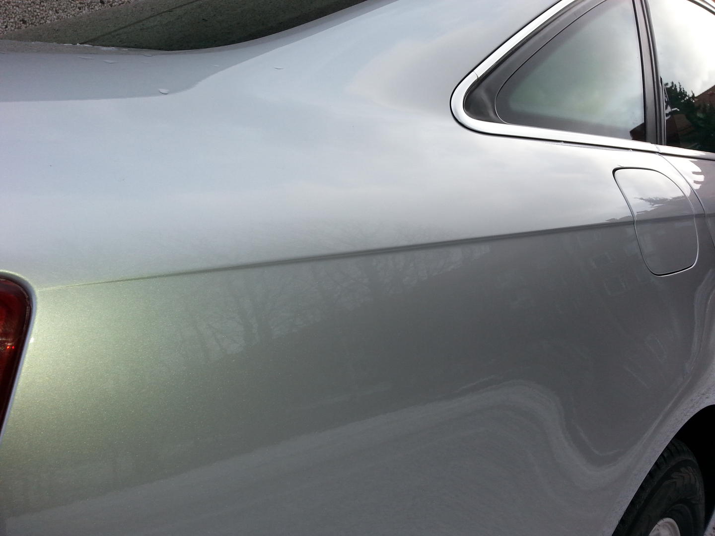

                                                  Jahas auto haettu ja täytyy sanoa, että 9,5/10 arvosanaksi Tampereen Audicenterin toiminnasta.
                                                  Autosta siis maalattiin etulokarit ja takalokarit pokkaukseen asti, ovet kokonaan(eteen tuli uudet, takaovet kunnostettiin), helmat, b-pilarit ja lisäksi S-line etupuskuri vakion tilalle.
                                                  Lisäksi tuli uudet kylkilistat oviin, uudet kynnyslistat ja jotain muutakin hilpettä.
                                                  Sävytys osunut ainakin mielestäni niin kohdilleen, kuin voi toivoa vanhan auton ollessa kyseessä. En ainakaan pienellä tutkimisella löytänyt mitään mutistavaa muutenkaan maalauksen laadusta, erittäin hyvin tehty.
                                                  Työaikakin meni nappiin, arvio 2-4vk, tulos tasan 2vk.
                                                  Miinusta siitä, että ovenkahvat jäivät maalamatta vaikka tarkoitus oli, että nuokin maalataan. Mutta eipä noissa sävyeroa huomaa onneksi.
                                                  Lisäksi olisivat voineet myös konepellin myllyttää. Kun etulokarit maalattiin pokkaukseen asti ja siitä ylöspäin kiillotettiin, niin kiillotetun osan ja konepellin välillä huomaa eron. Täytynee itse vielä loppuauto myllyttää.
                                                  Lopullinen hinta oli vielä 250€ arviota pienempi, koska saivatkin helmat kokonaan tehtaan piikkiin ja ilman tuotakin olisi alittanut 50€ arvion. Alla pari huonoa kännykkäkuvaa, mutta pitäisi selko saada.
