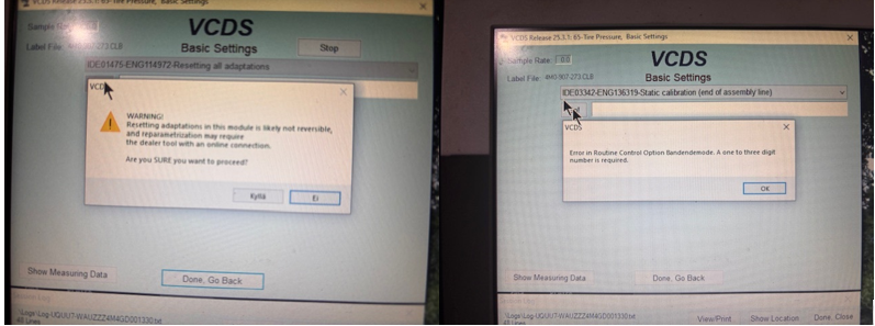

                                                      Click image for larger version  Name:	image.png Views:	0 Size:	150,7 Kt ID:	1987775

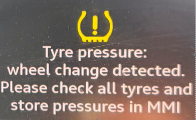

                                                      ...kun storettaa, niin hälyt poistuu ja toimii ongelmitta ja näyttää paineet ja lämpötilat OK seuraavaan piippaukseen asti...
                                                      ...ja vanha VCDS ei kunnolla ko. autoa tue, mutta TPMS herjaa basic settingin/adaptoinnin puutetta. Kuitenkin tuolta luettuna oikeat anturikoodit tulee, samat kuin Autelin kapulaankin.
                                                      Koetin VCDS:llä näitä molempia:
                                                      Click image for larger version  Name:	image.png Views:	0 Size:	300,0 Kt ID:	1987776
                                                      Toiseen tarvitsisi jonkun 3-numeroisen sarjan ja resetting adaptations menee läpi, mutta ei auta ongelmaan - edelleen jää vikakoodi puutuvasta basic settingistä tai adaptoinnista. Adaptoinnin kautta löytää adaptointikanavia vain yhdelle anturille ja sieltäkin oikean anturikoodin.
                                                      Miten pääsen eteenpäin tai saan korjattua? Aina meinaa olla löysät housussa, kun päästää herjan tullessa kovan piippauksen, kuten kun rengas tyhjenee.
                                                      Merkkarille on jo niin vanhaa tekniikkaa, että eivät tienneet, kun ei ollut "keikka auki"​ ja auto pukilla.
                                                      Oppina muille, että jos vaihdatte anturit, niin viekää patterit vielä toimintakunnossa ja pyytäkää kloonaamaan vanhat, niin toiminevat ongelmitta...
