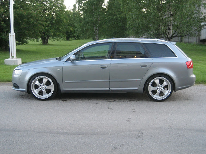

                                        • Nyt on täälläkin Supersportin lautaset paikallaan. Omaan silmään tuli just passeli.
