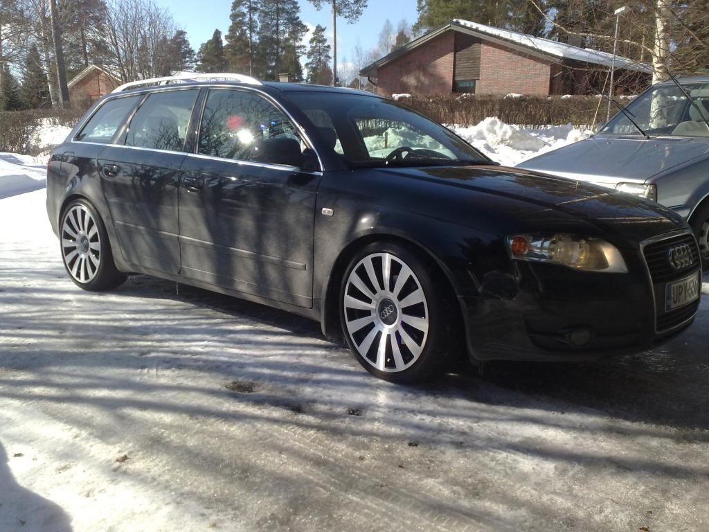

                                                      Tuossa ois yks kuva missä on Eibachin Sportline jouset alla
                                                      • #87
                                                        Tuossa ois yks kuva missä on Eibachin Sportline jouset alla.
                                                        -30mm?
                                                        Mitkä sulla on renkaiden ja vanteiden speksit? Raapiiko?
                                                        • #88
                                                          Eli tuossa on sarjassa on etupää -50mm ja takapää -40mm. Vanteet 19" ja 8" leveet. Renkaat 235/35. Hyvin mahtu alle kun koe sovitin niitä. Ei pitäs olla ongelmaa pyörimisen kanssa. Sarja vasta kuvassa paikalleen laitettu ja pitäs painua vielä jonkun verran alas päin
                                                          • #89
                                                            Mikä ET vanteissa on?
