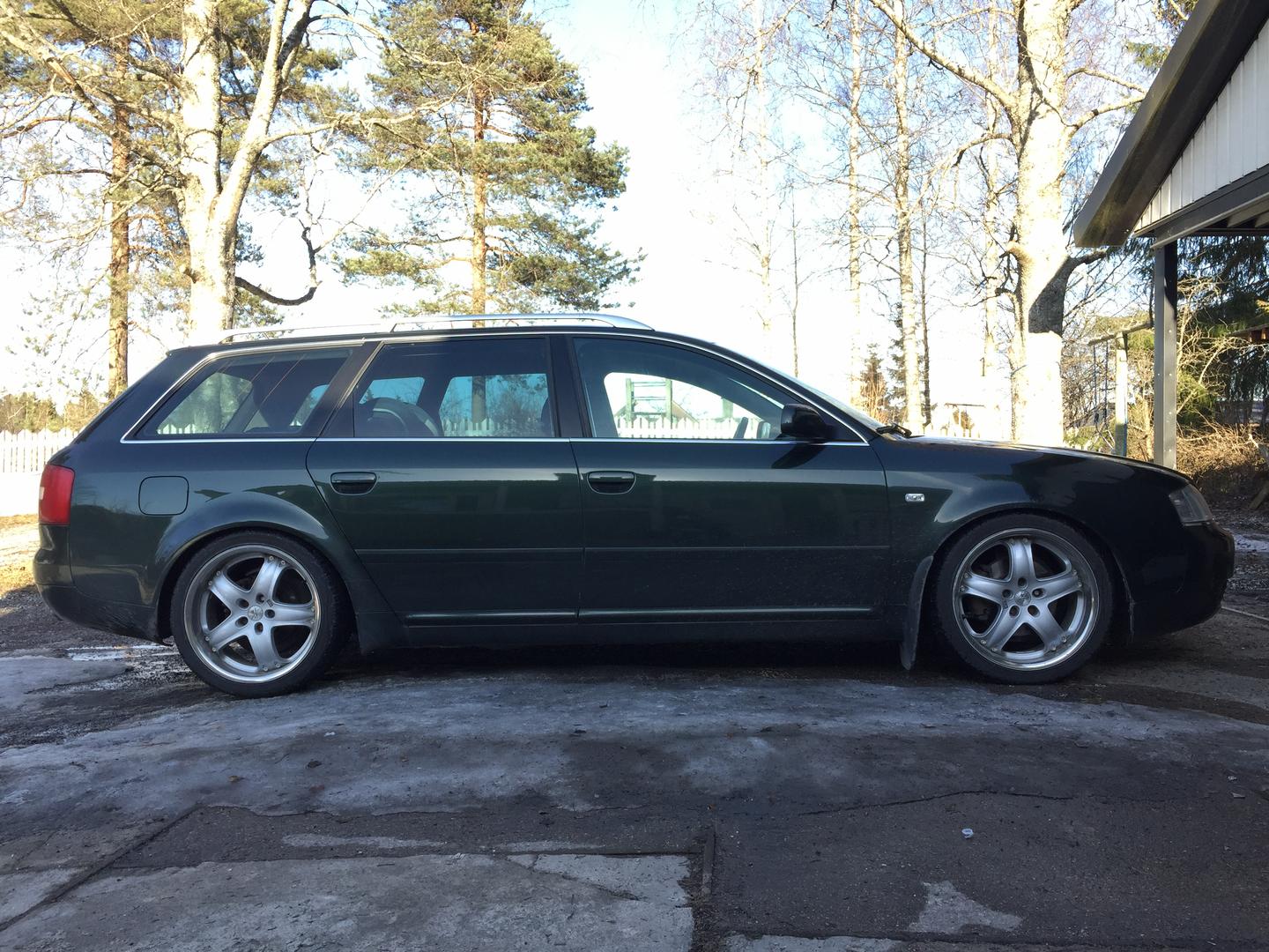

      • Joo en koe että tarviin niin paljon säätömahdollisuuksia kun kyse on kuitenkin käyttöautosta. Tilasin eBayn kautta ja myyjänä oli MK-Fahrwerkstechnik. Hintaa jäi toimituskuluineen 650€.
        • [COLOR="black"][/COLOR]Nyt on alusta laitettu alle mutta pientä säätöä vaatii, alas laskettuna keula tuntuu melko jämäkältä. Veikkaisin että loppuu joustovara ja lepää melkein pohjaanlyöntikumien varassa vaikka mukana tuli lyhkäsemmät kumit, perä on melkolailla samantuntuinen kun tuon A4 s-line alustalla. Pyörät sai suunnattua leimasedälle sopivaksi kun keulaa nosti keventimellä ja perää vaihteistotunkilla. Lisäksi peräpäähän piti käydä ostamassa halpoja säätöpultteja marmorilta, auraus ja camber säätöpultit yht. 4kpl n.100€.

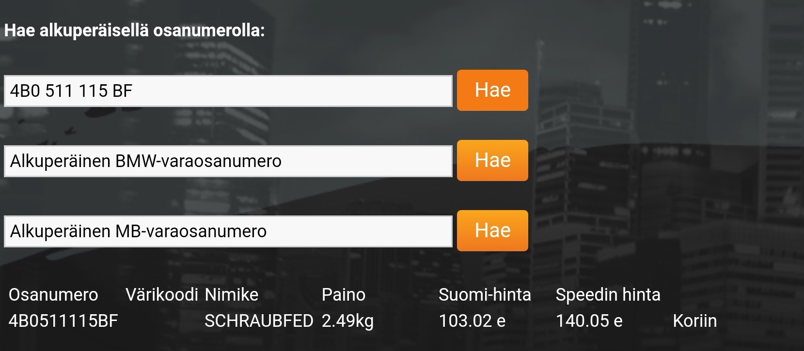

                                    Oisko apuja kun C5 Avant Q -99 katkaisi toisen takajousen?
                                    Orkkisnro. 4B0511115BF. Ei löydy merkkarilta eikä varaosaputiikeista.
                                    • Paali ei siis kutsunut vielä 2vuodessa.
                                      https://audi.7zap.com/en/rdw/audi+a6.../5/511-511016/
                                      Tuolta löytyy maininta jousesta:
                                      4B0 511 115 BF
                                      -coil spring for vehicles with sports suspension -1 paint mark
                                      Todennäköisesti siis jotkut muutkin sport- alustaisen (-20mm?) jouset käy siihen.
                                      Jos täsmälleen tuollaiset jouset haluaa, niin esim speed-autoteile.fi ilmoittaa olevan saatavissa:
                                      Click image for larger version  Name:	Screenshot_20220412_153345_com.android.chrome_edit_39700273467379.jpg Views:	0 Size:	186,9 Kt ID:	1938852
