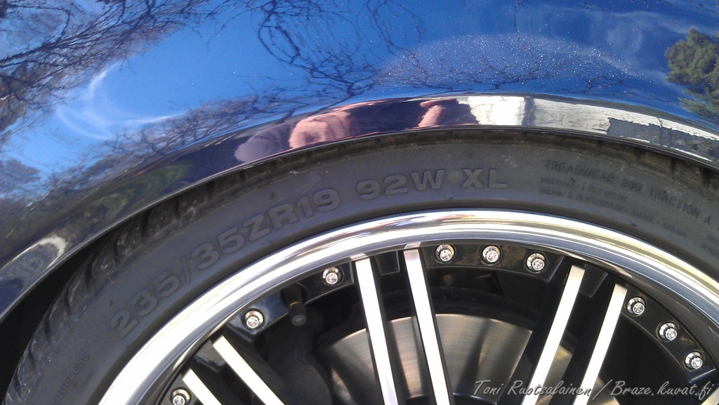

    Itsellä nääs tuo 255/35x19" on edessä 5mm lokarin sisällä, eli sun mittaamalla 305mm arvolla oltaisiin koko ajan kiinni sisäloksussa.
    Ja se 330mm lukema edellisessä, jossa 235/35x19" ei mahtunut millään sormea renkaan ja kaaren väliin.
    Hurjalta kuulostaa. Tai ei ainakaan ajettavalta.
    Piti oikeen kuva ottaa tosta etupyörän sijainnista pyöräkotelossa, ei ole mitenkään syvällä vaikka mittaa ilmeisesti ei kovinkaan paljoa olekkaan. Tosta korkeudesta vois ja otetaankin vielä siivu pois :)

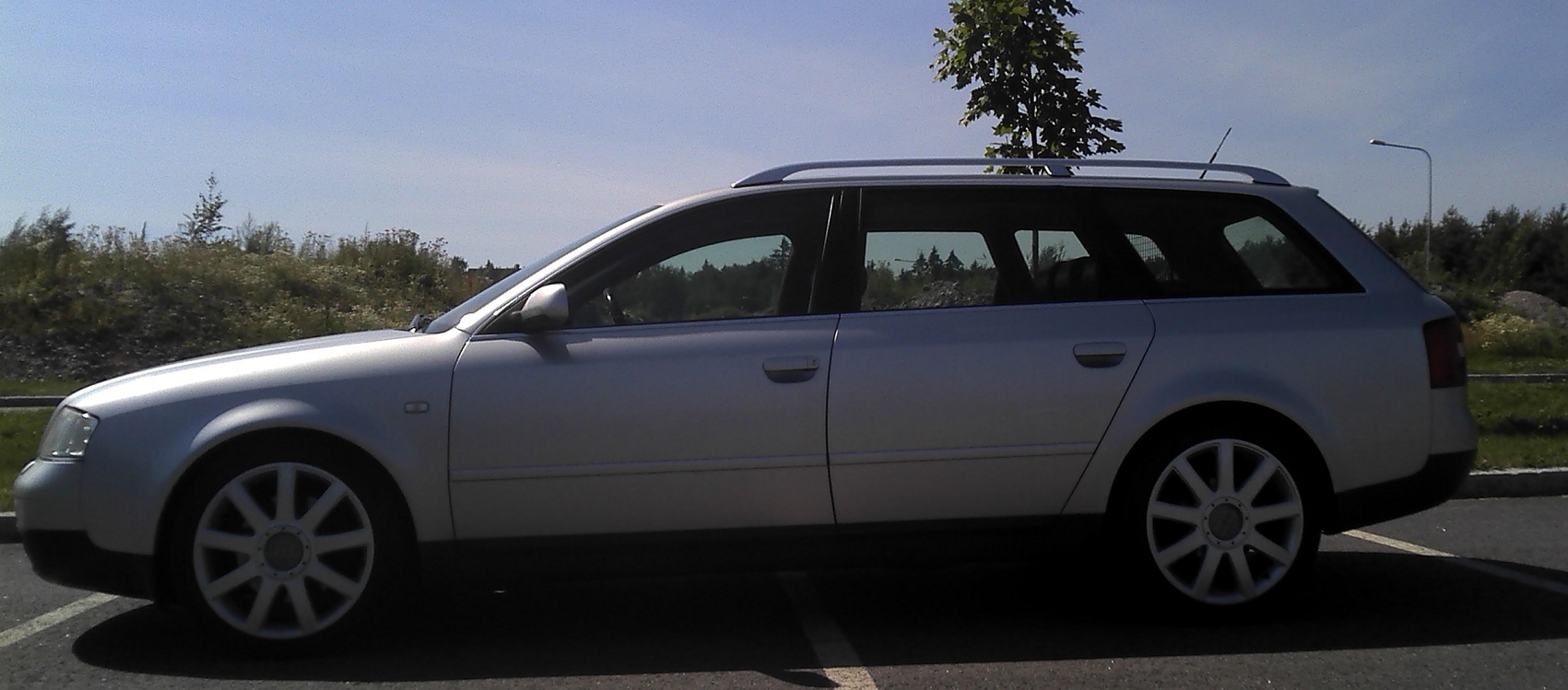

                Eilen tuli laitettua omaan C5 avanttiin Ta technix.Tais jäädä eteen 295mm kaaren ja navan väliin takaa ei tullu mitattua ku ei ole viel säädöissään.Edessä olisi vielä 60mm kierrettä tolpissa puottaa.Renkaina toimii 225/40/18/ et29 9" ja takana 245/40/18 et? 11"
                http://kuva1.kuvablogi.com/iso/img3564486.jpg

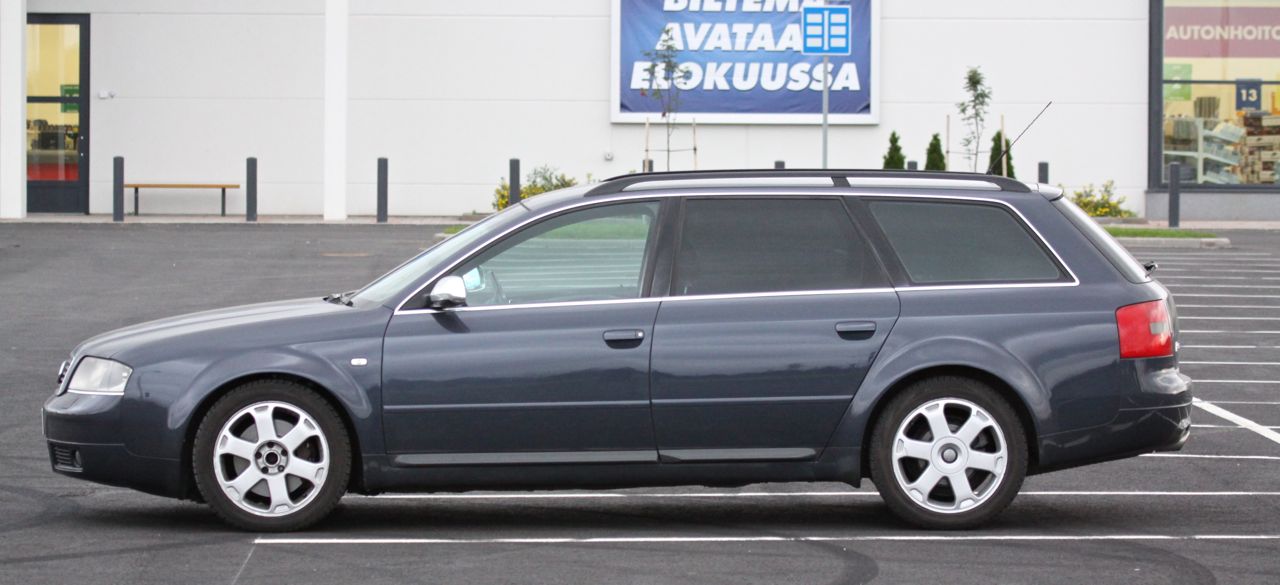

                              • Kuvassa Sachsin iskarit ja Eibachin Pro-Kit. Kiitokset Järvisen Mikolle asennuksesta ja alpille neuvoista. :) Koitin etsiä tasaisen kohdan, mutta kuva on vino ja erittäin huonolaatuinen. Keulijaksi tuota en kyllä sanoisi ja kunhan saa löpövalon sammutettua mittaristosta, varmaan peräkin hieman putoaa, ehkä. Itse olen tyytyväinen, matalampaa en halunnutkaan. Renkaat 235/40/18. Koitan joku päivä mitata etäisyydet kaaresta keskiöön ja päivittelen tähän.
                                edit. Katsastajan mittaamana edessä 33,5cm ja takana 36cm. Onhan se Avantissa hyvä ollakin takana hieman kuormausvaraa, mutta yllättävän alas tuo keula tipahti. Vkl-reissulla kun oli hieman tavaraa mukana, oli tuo jotakuinkin vaaterissa.

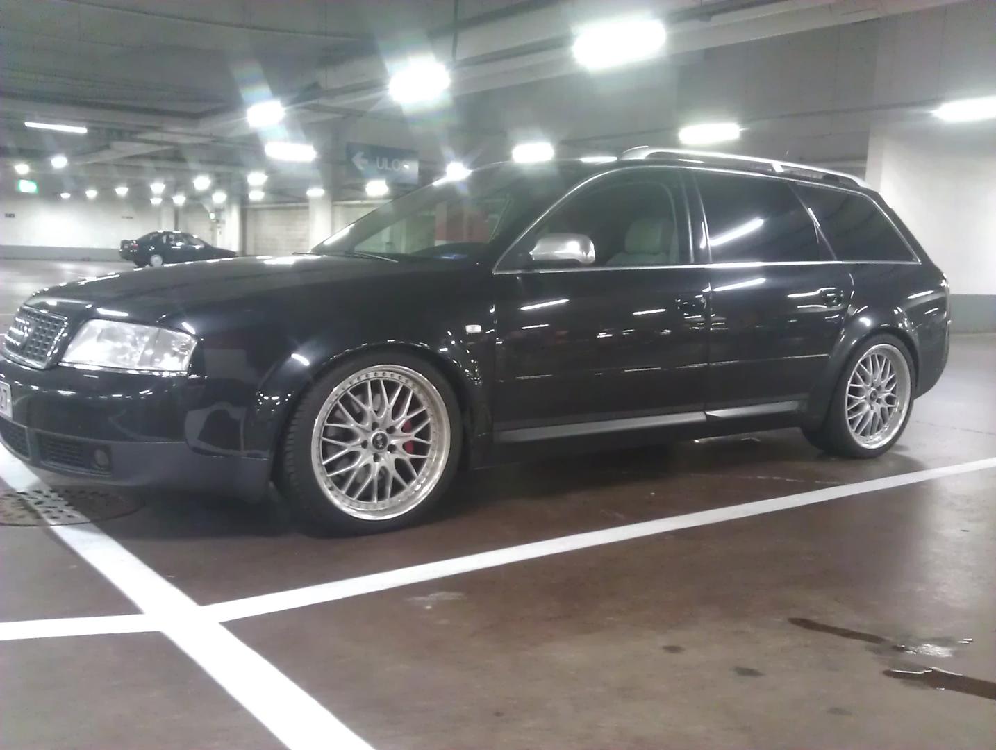

                                  • Tuossa oma tyylinäyte FK:n tolpilla (sorry huono känny kuva)
                                    • Skuutti: mä voin joku hetki tsekata onko mulla just tuo malli, täytyy vaan ensin tunkata jotenkin vähän ylös jotta näkisi mitään. Ja mun tunkki ei mahdu alle :-D
                                      Noi lukemat vaan ei ole lähellekään samat, mulla edessä 325mm ja takana 330mm.
