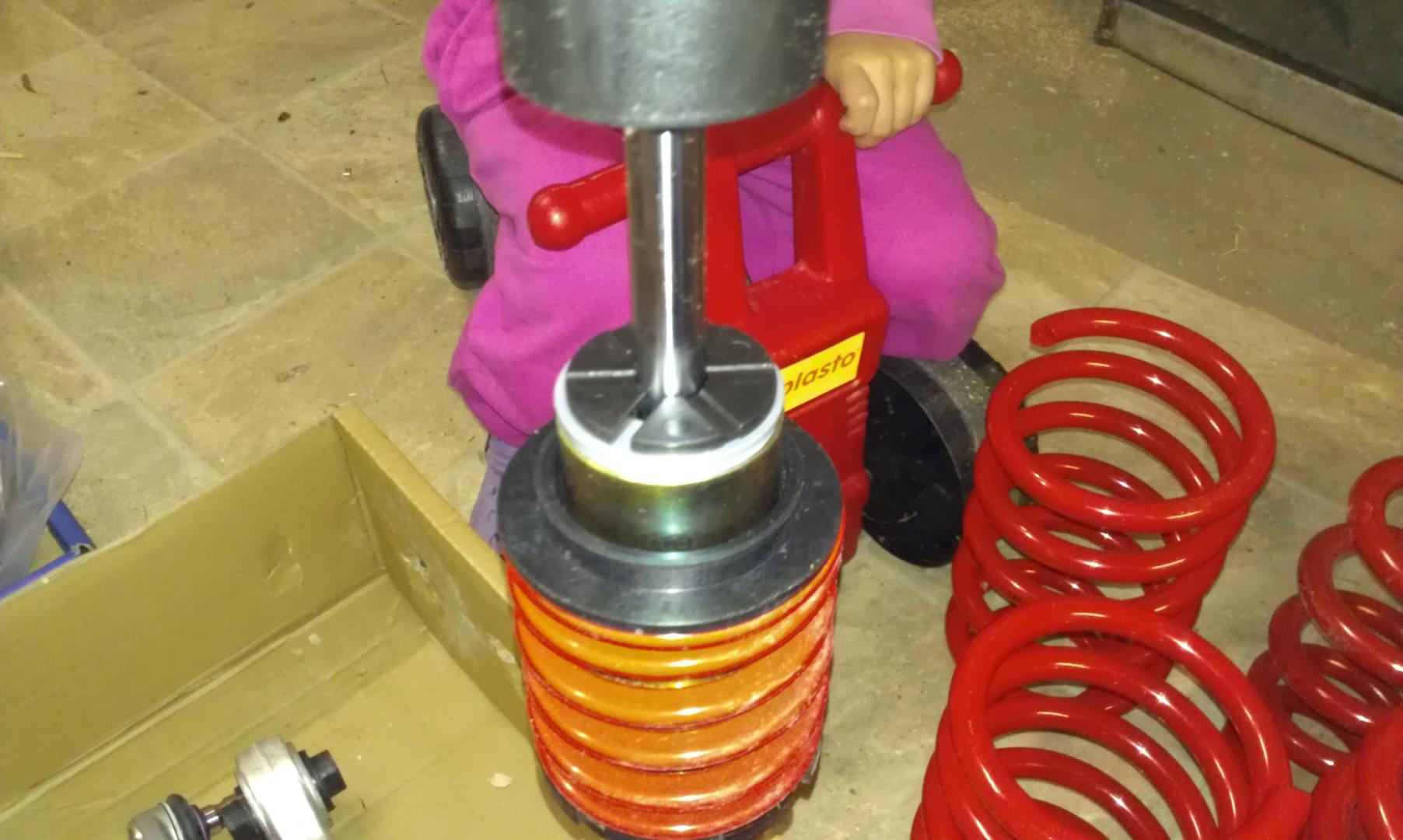

            • Tänään tuli Supersportin coiloverit. Odottelin jo perjantaiksi kun olisi kerrankin ollut vapaaviikonloppu ja aikaa vaihtaa mutta eihän siitäkän mitään tullut. Meni asennuskaljoistakin kolmannes vaikken autolle mitään tehnytkään.
              Nyt olis tukivarsisarja ja coiloverit, jospa ne ylimääräiset kolinat ja pomppimiset jäis taas hetkeksi historiaan. Kunhan vaan saisi jossain vaiheessa sen verran aikaa ja inspiraatioo että sais vaihdettua.

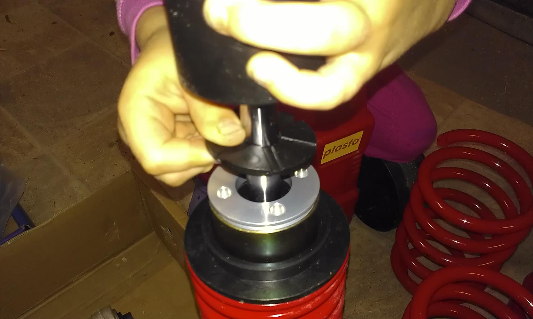

                    Mikähän on tuon kuvissa näkyvän muoviprikan tarkoitus? Löytyy edestä ja takaa, parin millin vahvuinen muovinen rinkula joka vain lepää omalla painollaan iskarin pumpun juuressa.

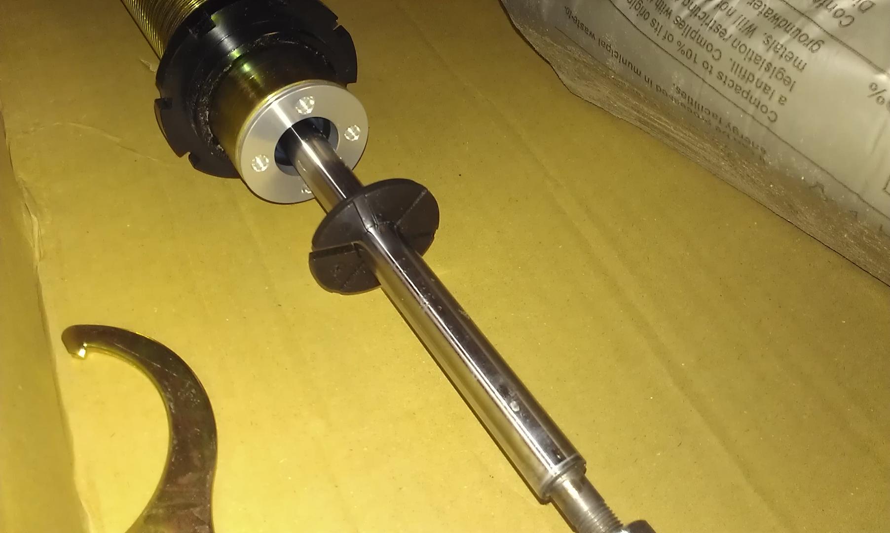

                                          • Tämän postin jälkeen ekalle testilenkille Supersportin Black Evolution coilovereilla ja uusilla ylätukivarsilla. Raidetangon päät jäi vaihtamatta molemmin puolin, ei vaan minun eväilläni lähtenyt nivelet olkavarresta irti. Kuuluuko se olkavarren läpi menevä pultti ottaa pois kokonaan? Elsan ohjeistus neuvoo vain avaamaan 16mm mutterin ja ottamaan sen 13mm kannalla olevan pultin joka tulee raidetangon nuppiin yläpuolelta. Lemförderin sarjassa tuli uudet pultit, kyseessä siis se melkein neliskanttisella taustalla oleva pultti joka asettuu vain yhteen asentoon olkavarren takapuolella olevaa haittaa vasten. Irti ei kuitenkaan lähtenyt vaikka antoi liberaalisti lämpöä ja lekaa.
                                            • Joo kyllä ne pultit pitää ottaa kokonaan pois ennen kun se nivel irtoaa. Siinä nivelen tapissa on lovi, johon pultti asettuu.
                                              • Juuri näin minäkin sen päättelin. Lisää lämpöä ja isompi leka.
                                                Ajokokemukset ei ensi yrittämällä olleet ihan positiivisia. Säädin sarjan noin 10mm alemmas kuin aiemmilla H&R jousilla mutta sittenkin tuntuu aika pintapehmeältä ja hötkyvältä. Isommat töyssyt (lue: normaali Suomalainen kylätie) imee kuitenkin matkavauhdissa suhteessa rengastukseen ja alustan korkeuteen aivan hyvin. Eniten risoo että joku kolisee töyssyissä. Ei tulee mieleen muuta kuin jokin iskarin yläpään mutteri joka ei olisi aivan loppuun asti kierretty jolloin yläpäässä olisi pari milliä varaa kolista.
                                                Kuuluuko ne konehuoneesta kiristettävät iskaritolpan yläpään kiinnikkeet kiristää vasta kun auto on pyörillään? Ne vedin kiinni kun jousitus roikkui vapaana.
                                                Supersporteista sen verran että nyt on navan keskeltä lokarinkaareen about 320mm ja vielä olisi varaa säätöjen puolesta laskea 40mm.
                                                • Vaan entäs se toinen suunta? Jos haluaa talveksi esim.360mm kaareen niin riittääkö säätö ylöspäin?
                                                  • Riittää tuossa sarjassa hyvin. Aika työläs sitä on nostaa mutta noin 40mm nykykorkeudesta saa ylöspäin.
                                                    Viime talvena oli edessä 330mm ja takana 340mm ilman ongelmia. Talvirenkaat tosin ovat inasen korkeammat kuin kesärenkaat mutta lähtökohtaisesti vedän koko vuoden samoilla säädöillä. Laskea voisi nykyisestä muuten mutta 265 leveät kumit 10" ET28 vanteilla alkaa rouhimaan montuissa kiinni.
                                                    • Ne iskarin yläpään mutterit saa kätevästi kiinni silleen, että ottaa lukkopihdeillä kiinni hylsystä ja sit kuusiokololla kiristää siitä iskarin päästä hylsyn läpi. Voihan se olla että sulla ei oo asettunu kunnolla ne ylälautaset sinne ennen kun vasta pyörillä ollessa ja sen takia on jääny pieni klappi.
                                                      Noissa coilovereissa kiinnostaa aina eniten se miten helposti sitä korkeutta pystyy säätämään. Itellä oli tosiaan joskus KW:n V1, joka ei säätynyt sitten millään. Aina piti jousipuristimila vetää jousta kasaan, että pysty muuttamaan korkeutta.
                                                      • Takapäätä jouduin noin 15 milliä pudottamaan kun irrallaan vedin vaan onniarviolta johonkin korkeuteen ja jäi turhan korkeaksi. Aika raskaasti se säätörengas pyöri kun jousi painaa toiselta puolelta. Voisin kuvitella että ylöspäin veivaaminen olisi vielä raskaampaa.
                                                        Tänään en tee enää mitään muuta kuin haen kepakkia karvakäsiltä. Huomenna pitää löysätä konehuoneen puolelta ne yläpään kolme pulttia ja kirrata uudestaan. Jos ei sillä tokene niin sitten se on vaan nypittävä kerran vielä tolpat pois ja tarkistettava ne päätymutterit. Eipä tuossa enää mene kuin puoli tuntia per nurkka kun kaikki on kerran opiskeltua ja paikat just avattu.

                                                          Pannuhuoneesta kirittävät pultit voi vetää kiinni pyörien roikkuessa ilmassa.
                                                          1/10 mm löysää iskarin päätymutskussa riittää jo v*tunmoiseen kolinaan.
                                                          Ota myös huomioon että uudet jouset "valuvat" hieman kasaan asennuksen jälkeen, kun säädät korkeutta.
