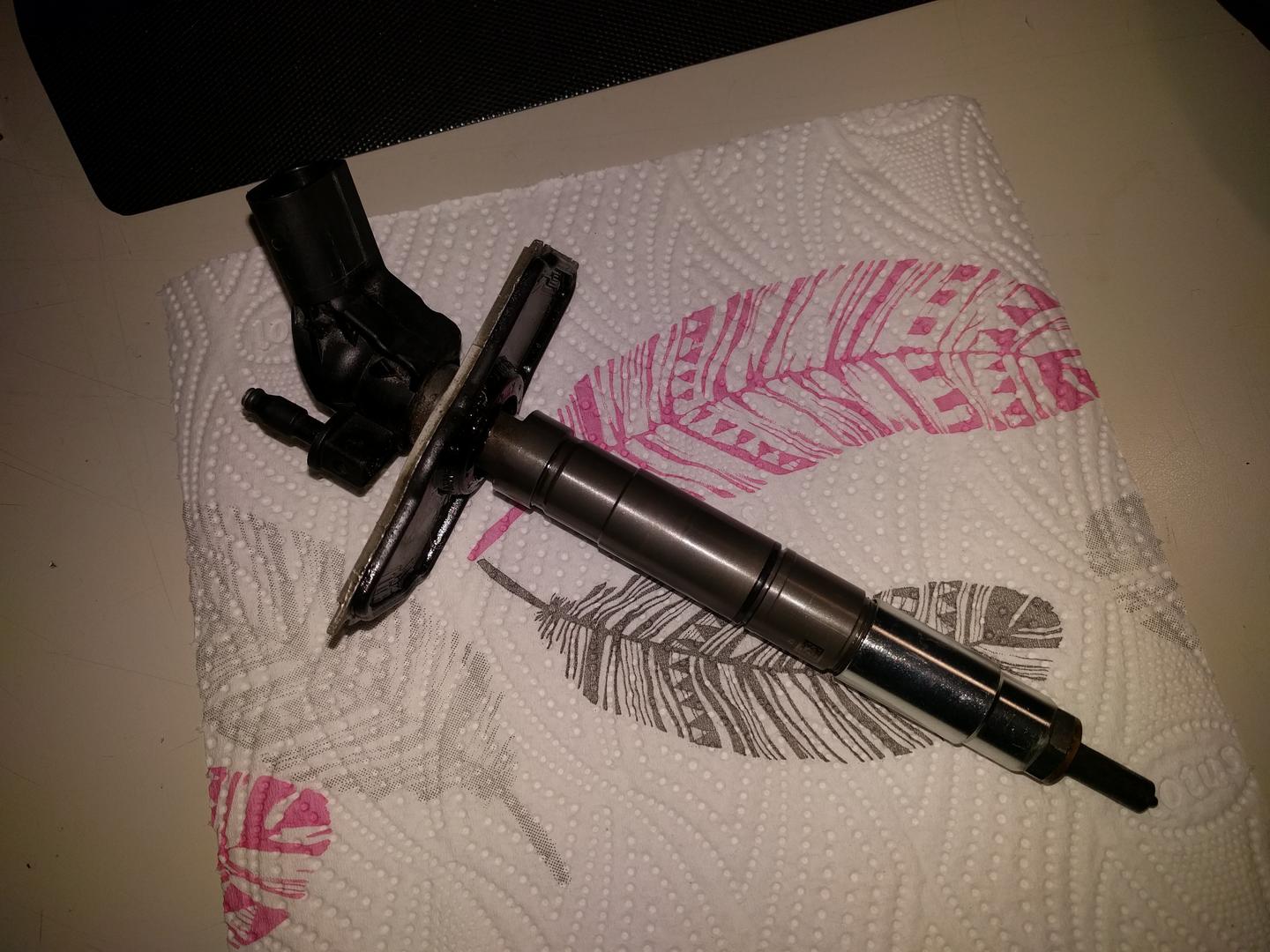

                                                        • BMK teki lievää "hydrolockia" pari kertaa ja toissa aamuna ei suostunut pyörähtämään kone ympäri startattaessa. Korjausarvojen perusteella syypääksi epäiltiin 6. suutinta joka on nyt vaihdettu. Vanha suutin näyttää aika uudehkolta päätäpäin mutta en ole ennen nähnyt tuollaista kirkasta (ilmeisesti sinkittyä) osaa noissa. Onko mahdollisesti jonkun nyrkkipajan kunnostama suutin vai mikä?

                                                          • En oo kyllä nähnyt tuommoista suuttimen alaosaa minäkään.
                                                            Kerronpa samalla lisäkokemuksia aiemmin kerrotusta Dieselfixneuss tilauksestani. Selkeästi siis yksi suutin oli viallinen, aiheutti tärinää kiihdytyksissä. Näkyi kanavien 12-13 Idle Stabilization arvoissa joissa tämä yksi oli tyhjäkäynnillä arvossa >5. Logitin myös kiihdytyksessä (kuva). Myyjä suostui enempää kyselemäti lähettää uuden suuttimen, kunhan lähetän ensin viallisen takaisin.
                                                            Summa summarum, noiden korjattujen suuttimien käyttäminen tuntuu olevan tuuripeliä enkä kyllä voi suositella jos vähänkin tärkeämpi käyttöauto eikä itse ole kiinnostunut värkkäilemään. Minulla esim. onneksi oli hyllyssä toimiva extrasuutin jonka voin laittaa tuohon. Mutta onko kaikilla, tai onko aikaa odottaa pari viikkoa että yksi suutin matkustaa maailmalla takuuvaihtoon?
