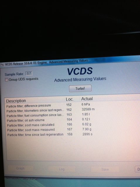

                    Omassa A6:ssa mittarissa 172tkm ja koneena 2.0tdi CAGB. Nyt sitten tarkastelin VCDS:n kanssa lukuja ja Oil ash volume on 0,12l, difference pressure 6hPa, tyhjäkäynnillä.
                    Oil ash volumesta pitäisi siis irrota tieto milloin vaihto tulee eteen? Ja tietääkös joku paljon kyseisessä koneessa se vaihtolukema on?
                    Kuvassa nuo mitä sieltä löysin Particle filteriin liittyen...

                      Alkuperäinen kirjoittaja jetti Näytä viesti
                      Tuolla ylempänä näyttäisi olevan 3.0tdi koneelle annettu 0.52l arvoksi milloin olisi täynnä, tiedä sitten onko tuossa sama.
                      • Itse itselleni vastaten: Eli paikallisen merkkiliikkeen ohjeistuksen mukaan 2.0tdi:ssa kun oil ash volume saavuttaa 0.175l, niin vaihto tulee aiheelliseksi. Tosin totesi, että joillakin auto on toiminut moitteettomasti vaikka on menty reilusti yli tuon lukeman. Mutta siis tuolla lukemalla lähtökohtaisesti vaihto edessä.
