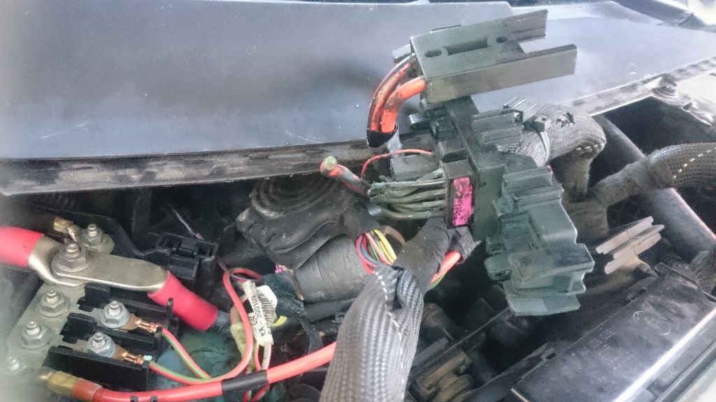

            Homma alkaa selvitä, sähkökaukalon uimisenjäljet alkaa näkymään. nostin kaukalosta kaikki sähkövermeet pois, että pääsin kurkkaamaan hehkujen sulakkeenpohjaa ja relekampaa. samalla sulakkeelta tuleva paksumpi virtapiuha tuli ulos kolostaan, hapettunut irtipoikki. Millä tuon nyt sitten liittää takaisin?
            Edit. Dremeliä ja kolvia, nyt kulkee virta hehkuille asti.

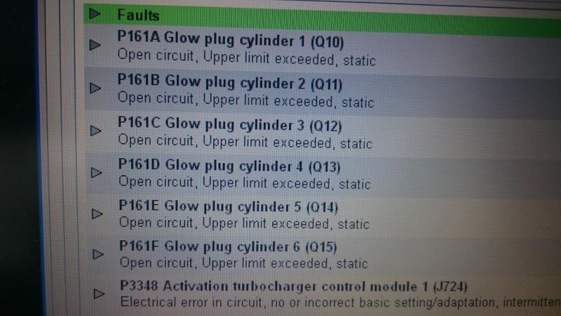

                          Elikkä hehkut vaihdettu, mutta antaa edelleen vikakoodia kuudelta hehkulta. Sulake ehjänä, joten seuraavana hehkun rele tarkastukseen. Mistä mahtaa löytyä kyseinen rele ja tunnistaako jotenkin ulkoapäin oikeaksi?
                          Edit: moottorina on 3.0tdi
                          Viimeksi muokannut impiol; 18.9.2018, 14:26. Perustelu: Tarkennus
                            Vikakoodit nollattu vaihdon jälkeen? Vikakoodit lukuun VCDS:llä ja tiedot niistä tänne.
                              Vikakoodit
                              Vikakoodit on nollattu ja nämä tuli takaisin vcds:llä luettaessa

                                Open circuit kaikille? Eihän johtosarjassa ole mikään liitin irti?
                                  En on kovinkaan tarkasti vielä johtoja katellu. Toki hyvin mahdollista ku edellinen omistaja ollu sen sortin seppä, että patenttia kyllä löytyy sieltä täältä. Kaikki ei niinkää ajatuksella ja järjellä tehtyjä

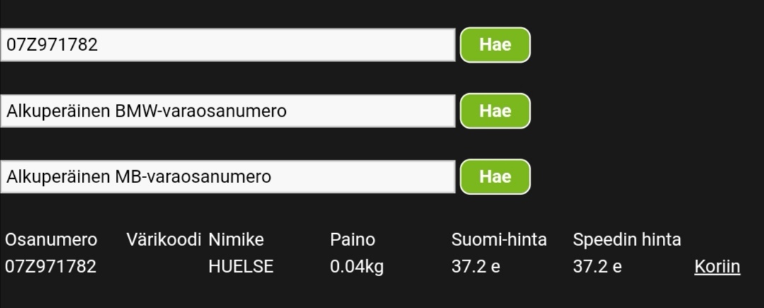

                                        Mistähän näihin vanhoihin löytäisi uudet hehkujen hatut? Nopealla haeskelulla kaikki tarjolla olevat olleet 90ast kulmalla olevia hattuja, jotka ei oikein sovi sinne päinkään.
                                        E. Sitä kun ottaa silmän käteen niin näkee osanumeron hatussa:
                                        07Z971782
                                        Teppospiidiltä nuo ainakin löytyy 37,2e/kpl.

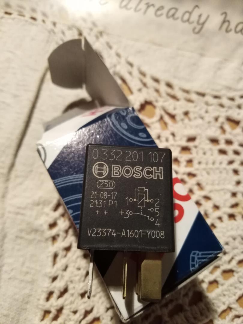

                                                              Audi A5 3.0 TDI 2008 (8T3), tykännyt vaivalloisen oloisesti lähteä käyntiin kovilla pakkasilla tämän talven ajan, kunnes pari viikkoa sitten ei enää lähtenytkään. Nyt plussakeleillä ja pikku pakkasilla lähtee kyllä käyntiin, mutta starttia rallattaa selvästi pidempään kuin normaalisti kylmäkäynnistyksessä. Moottori lämpimänä lähtee käyntiin normaalisti.
                                                              Sain auton nyt pajalle ajettua vikakoodien lukuun ja kuten arvata saattoi niin kaikki kuusi pyttyä näyttää viallista hehkutulppaa. Lisäksi päärele näyttää epäloogista signaalia.
                                                              Onko mitään järkeä lähteä kokeilemaan vaihtaa pelkkää relettä vai suoraan vaan kaikki hehkut vaihtoon? Autolla ajettu n. 207 tkm eikä hehkuja ole koskaan vaihdettu eli veikkaisin niiden olevan kyllä vaihtokunnossa.
