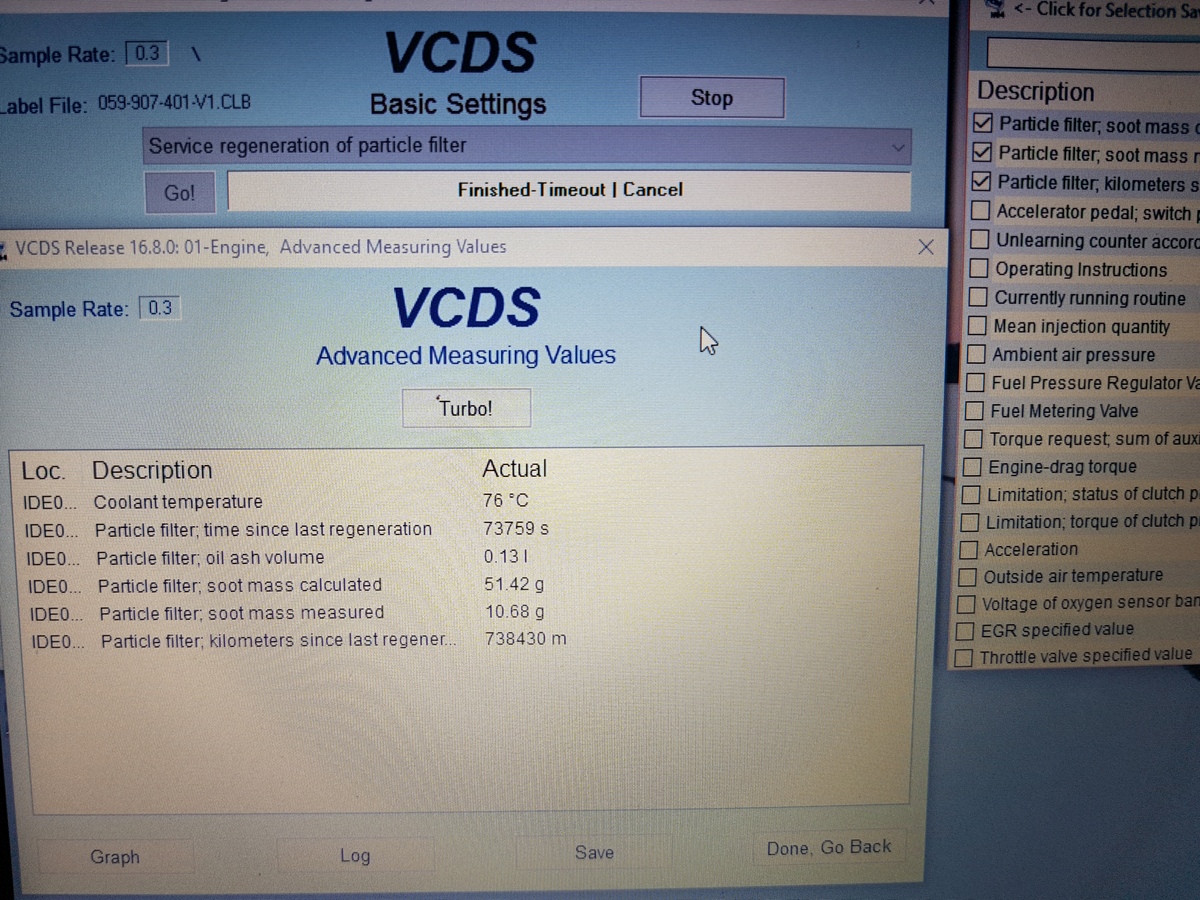

 Eilen vaihdoin DPF:n painesensorin (G450) ja tein sille adaptaation VCDS:lla. Moottorin vikavalo sammui, hehkun merkkivalo vilkkuu edelleen. Nyt sain pakkopolton käyntiin, polttoa kestää n. 10 minuuttia ja sen jälkeen VCDS lopettaa, viestinä "Finished-Timeout | Cancel" (kts. liite).
 Onkos mitään ideaa miten tuon polton sais vietyä kunnialla loppuun asti ja auton pois vikatilasta?
 Polton keskeytymiseen (?) voi vaikuttaa lämpöjen liika nousu. Pitää ajaa polttoa tehdessä, että saa ajoviimaa. Mersuissa ainakin näin. Audille ei ole tarvinnut koskaan tehdä pakkopolttoa.
 Sain osaavammilta kavereilta vinkkiä, että pakkopoltto ei ehkä lähtisikään päälle ja tuo lopetus 10 minuutin kuluttua tuleekin nimenomaan siitä timeoutista. Tätä tukee myös pakokaasujen lämpötilat siellä pöntön lähistöllä, jotka oli kaikki alle 200 astetta.

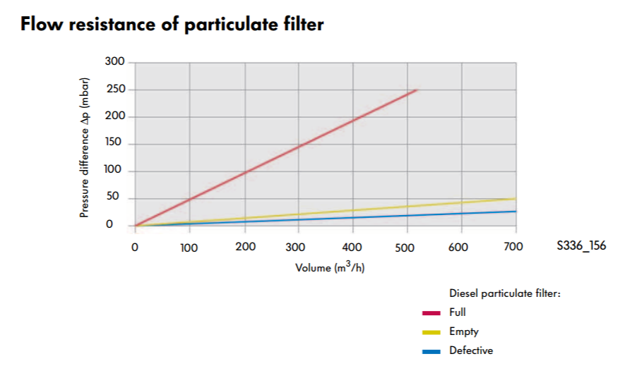

 Mittasin satunnaisotannalla pöntön virtaamaa ja se näytti 305.2m3/h ja painero samaisena aikana 39hPa. Noita arvoja kun sovittelee tuohon liitteen kuvaajaan (http://www.volkspage.net/technik/ssp/ssp/SSP_336.pdf, sivu 20), niin ei se pönttö taida kovin täynnä olla. Autossa tosin Findieselin softa, en sit tiedä onko tuo kuvaaja suoraan käyttökelpoinen sen kanssa?
 Ja joo, vaihdoin muuten DPF:n paine-eroanturin uuteen, hieman haiskahtaa siltä, että alkuperäinen ongelma olisi ollut sillä suunnalla.
