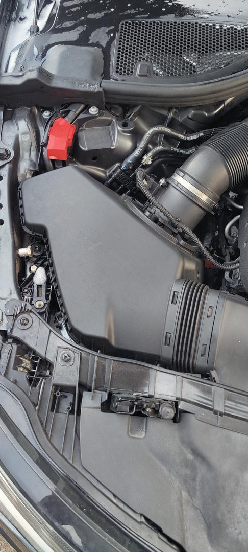

 Kaikki paitsi ilmansuodatin boksi/suodatin tuli Darksideltä, jota voi kyllä suositella isolla s:lä. Harmi vaan että sijaitsee Englannissa joten ens vuodesta lähtien joutuu maksamaan Suomeen alvin ja tullin :/
 Joo RS6:sen boksi, sopii ilman mitään muokkauksia paikalleen.
 https://www.audi-sport.net/xf/thread...istory.289685/
 Tuolta löytyy hyvät vertailukuvat kun selaa vähän alemmas.
 Joku varmasti huomaa jos vierailee yllamainitussa topikissa, niin tuon käyttäjän "The Black Panther" mehukkaat teholukemat. Auto on penkitetty Hollannissa ja kyseisen firman lukemista voi ottaa ainakin 10% helposti pois.
 Tossa on pre-fl ja onko nyt RS7(6?) ilmansuodatinboksin kuvat samassa viestissä. Kait tuohon tekis vaikka ite reijät tai askartelis ritilän jotta saman hyödyn saa irti.
