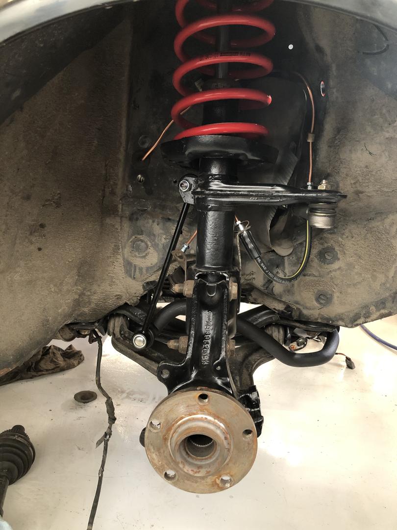

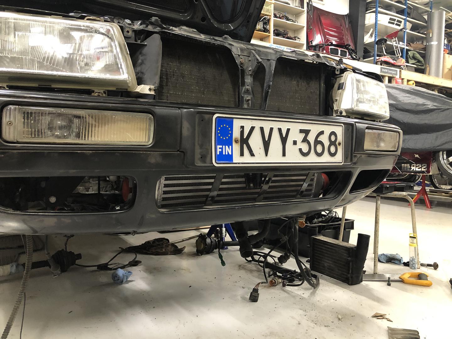

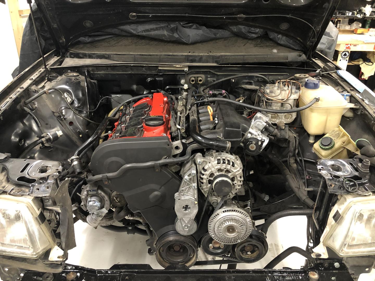

        Hiljaiseloa pitänyt taas tovin tämä projekti mutta viimeaikoina on menty eteenpäin päätä huimaavalla vauhdilla. Viime vuosi meni maastopyöräilyn merkeissä ja tallipäiviä kertyi kevät-kesä-syksy aikana aikalailla nolla.
        Konehuoneessa näyttää hyvältä, moottori on nipussa ja paikallaan. Sähköjä ja letkuja yms aloitettu laittamaan paikalleen. Suurimmat työt siellä seuraavaksi downpipen ja pakoputkiston rakentaminen sekä ahtopuolen toteutuksen pähkäily. Välijäähdyttimeksi taitaa valikoitua bilteman tai motonetin s-kokoinen välijäähy, eli se niinsanottu ohut mutta leveä malli. Siitä johtuen täytyy heittää orkkis puskuripalkki mäkeen (vaikka juuri putsasin ruosteista ja maalasin) ja rakentaa uutta tilalle. Jonkin sortin kapea ja siro malli että mahtuu syyläri päälle ja välijäähy alle. Orkkis muumipuskuri ei helpota ainakaan asioita kun syö aika paljon tilaa pois keulan alaosasta mutta näillä on mentävä.
        Johtosarja on alkanut löytää paikkaansa mutta se kaipaa viellä pähkäilyjä ja juottohommia johtojen/liittimien huonon kunnon takia.
        Alustajumppa alkaa olla loppusuoralla, paljon on putsattu ja maalattu alustan osia, jarruputkea on saanut vetää uusiksi monta metriä ja lopullinen jarrukokoonpanokin on hahmottunut. 5x112 napamuunnoksen johdosta tämä aiheutti paljon päänvaivaa. Eteen tulee luovuttajasta talteenotetut perus C5 etusatulat, nämä on jo putsattu, maalattu ja kasattu uusilla sisuskaluilla. Levyiksi tulee C6 etupäästä peräisin olevat 314mm kokoset levyt ja nämä sovitetaan yhteen mk1 fr leonista hankituilla 312mm jarrujen satuloilla. Ei ole viellä testattu yhteensopivuutta mutta tutkimusten perusteella pitäisi sopia yhteen oikein sopivasti, ainakin oli joku tämmösen setupin tehnyt muualla maailmalla ja kehuskellut siitä eräällä foorumilla. Takana jo aikaisemmin mainittu setuppi eli etuvetosen b5 takapään jarruosat. Käsijarrun vetoa pitää viellä pähkäillä kun on erilainen satulan pää kuin orkkis.
        Tallikaverin kanssa on pitkin talvea huudeltu että vappuna ajetaan. Saa nähdä miten käy, toivotaan parasta.

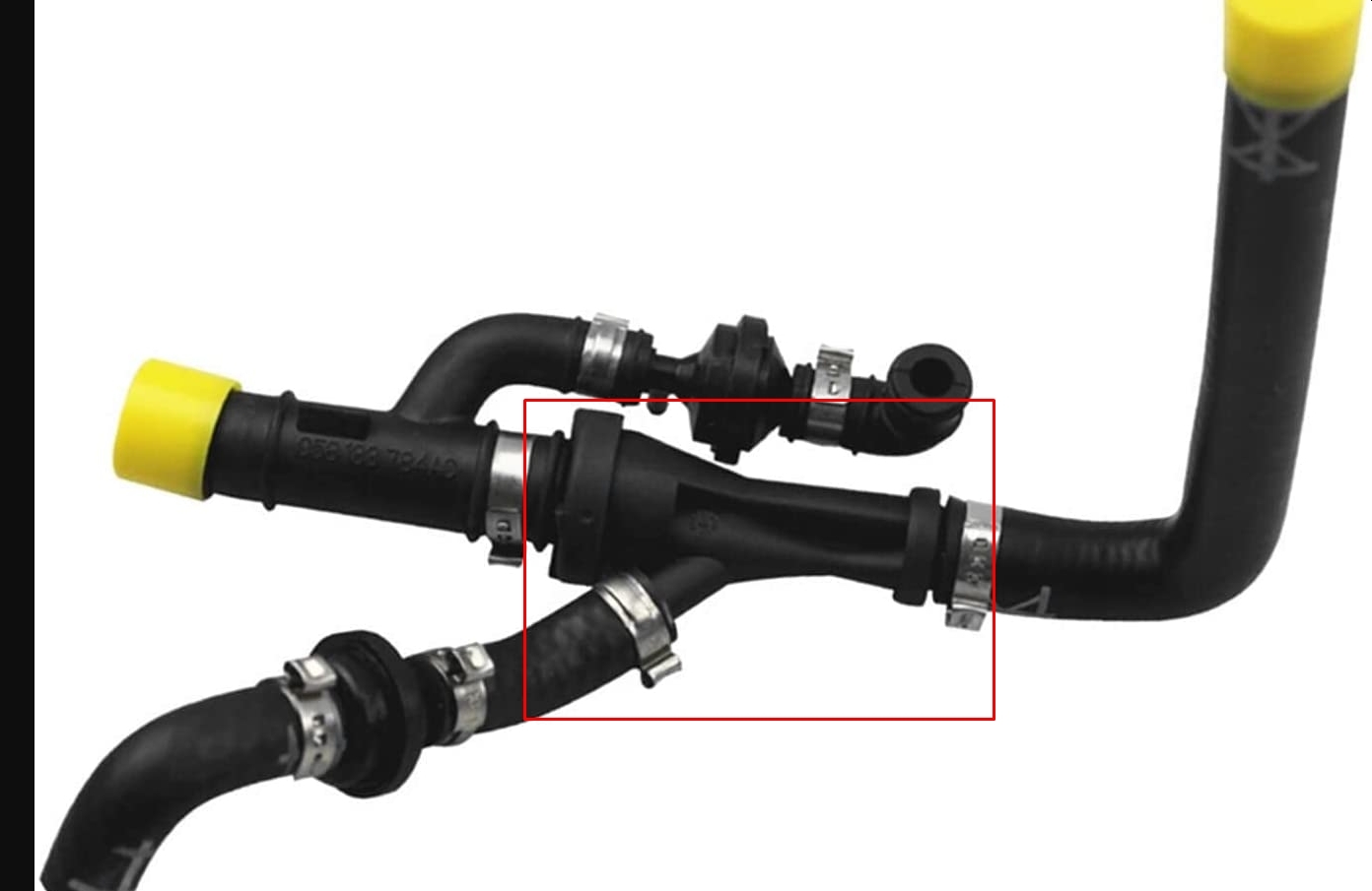

          Konehuoneessa tullut häärättyä mietittyä letkujen ja putkien vetoa tässä nyt. Tällä hetkellä vaivaa että miten tuon leak detection pumpin saa fiksuiten poistettua tuolta järjestelmästä. Tietty jättää pumpun laittamatta mutta sen jälkeen ecu alkaa potkimaan vastaan että mitäs hemmettiä nyt tapahtuu. Ecusta saa varmaankin koodattua kyseisen pumpun pois käytöstä? Miten muut 1.8t swapin tehneet on tän hoitanut?
          Tässä samalla tullut rakennettua uutta puskuripalkkia ja hahmoteltua ahtoputkiston vetoa.
          Viimeksi muokannut Jarbb1; 7.3.2022, 13:06.
          • #95
            Hei, mitä tarkoitat sillä ”leak detection” pumpulla?
            • #96
              Kyseessä on pumppu joka haistelee alipainejärjestelmää vuotojen varalta ja sytyttää moottorin vikavalon jos havaitsee vuotoa.
              • #97
                https://www.audizine.com/forum/showt...-(LDP)-V144-do
                Se ei ole varsinainen pumppu, vaan kalvotoiminen laite joka "pumppaa" alipaineen avulla.
                • #98
                  Eli se "vacuum check valve"? Siihen ei tarvitse tehdä mitään. Click image for larger version
                  • #99
                    Ei ole tuo osa. Se näkyy tuolla.
                    • Juurikin tuo okkimin mainitsema purkki
