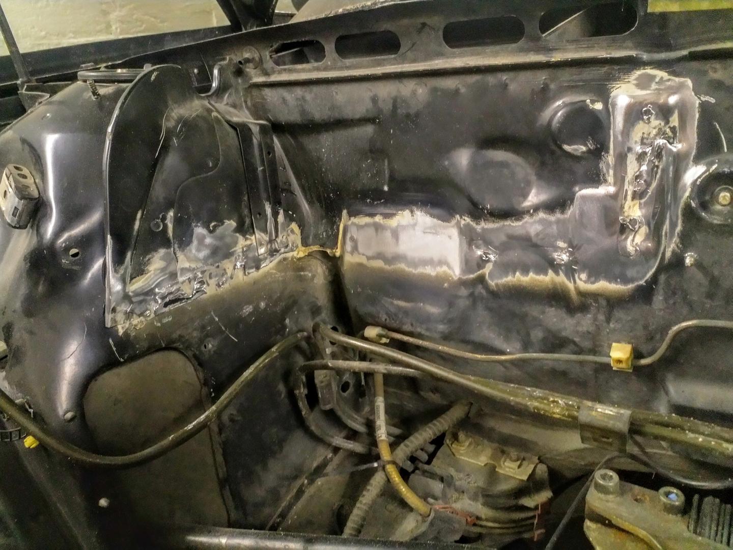

                                          Akkukotelo tuli eilen teurastettua ja muutenkin vähän siistittyä konetilaa. Samalla kun laikka laulaa niin tekis mieli vähän muutenkin sheivata tota konetilaa mutta saa nähdä kuin paljon sitä jaksaa siivota. Seuraavaksi maalia pintaan tohon akkukotelon vanhalle paikalle ja konetilan pesu, sen jälkeen sitten konetta sisälle.
