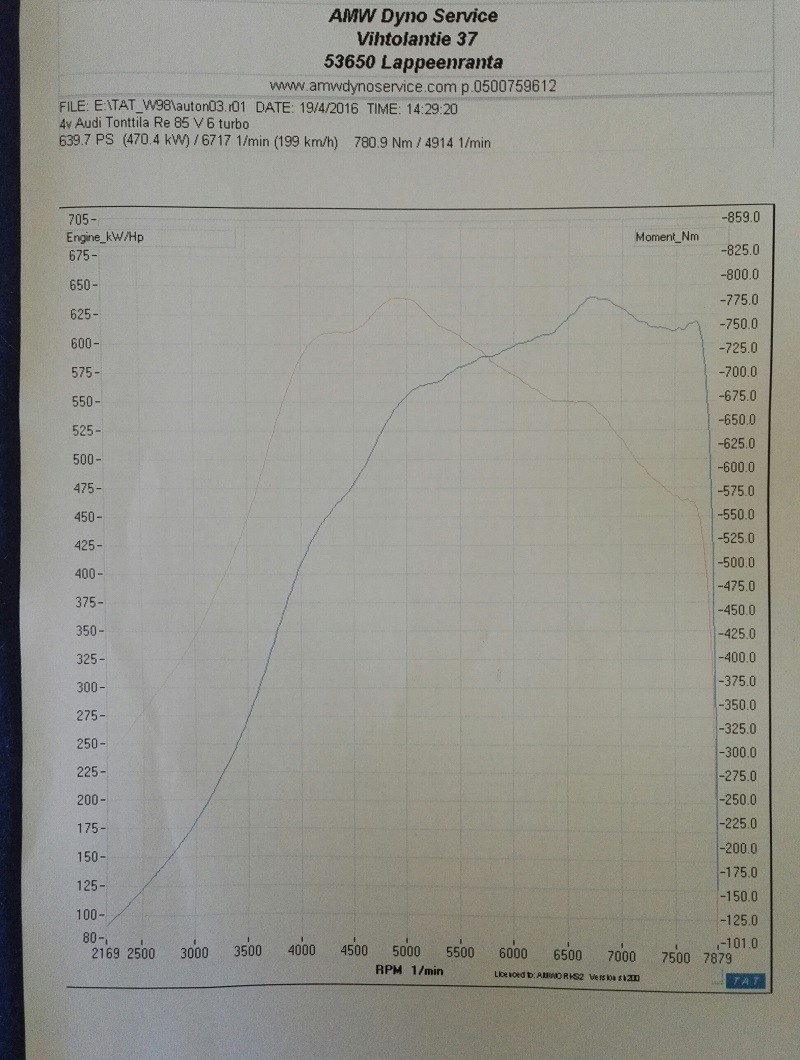

    Nyt olis sitten käppyrää paperilla. Odotukset oli ehkä hitusen korkeamalla, mutta tosiasiahan on se ettei näin pienillä ahtimilla vielä kuuhun mennä. Kaiken kaikkiaan erittäin toimiva paketti sekä miellyttävä ajaa kadulla. Tarvittaessa löytyy niitä menohalujakin. Siinä 3700-3800rpm löytyy 1.5kiloa ahtoja, jonka jälkeen piikkaa 1.7 tietämille josta taas tasottuu 1.6bar jatkaen rajoittajalle asti.

      Eikös noista kärsisi ottaa enemmänkin painetta?
      Tämähän oli E85:lla nyt?
        Viinalla mennään joo. Ei irtoo enempää. Ahtopyynti on tapissa ylhäällä jo. Yli 500g tuolla on ilmamassat jo, ettei ahtimet ilmeisesti tuota vaan enempää.
          No johan sillä normaali liikenteessä mukana pysyy :D
            Linjassa on tehot. Ahtimet tapissa. Sanoisin, että kulkee kadulla paremmin tehoihin nähden ;)
              Hyvin siinä on potkua. Taitaa vaan kone virrata sen verran hyvin ettei ahdot nouse enempää kun tuotto ei "riitä".

                Noin 6000 alkaen N75 on tapissaan, joten lisäahdolle tarvittaisiin porttien kiristystä. Siitä ei välttämättä ole kuitenkaan pakopaineen kasvaessa mitään hyötyä.
                Keskialueelle saisi enemmän ahtoa ja vääntöä, mutta näen sen myös negatiivisena asiana, kun se lämmittää imuilmaa ja silloin yläkierroksille vedettäessä siellä on lähtöjään kuumemmat imuset ja täytös huonompi. Parasta suorituskykyä haettaessa kepitetään kuitenkin yläkierroksille.
                Iso ahtopaine ei ole hyvä tavoite. Iso sylinteritäytös on.

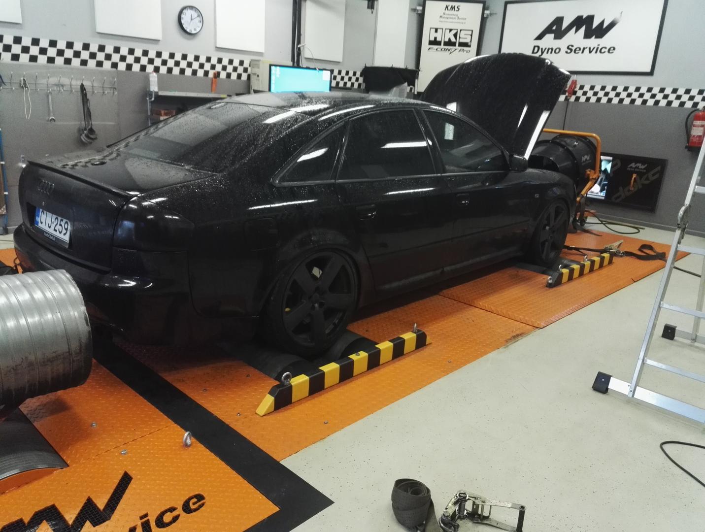

                Dynolla tehtiin vain pikaisesti pientä hienosäätöä, jolla lähinnä siloteltiin yksi monttu ja protoilin vähän tuleeko sitä tehoa vielä eri seoksilla ja sytkällä.
                Pidetään myös mielessä, että joku toinen dyno näyttäisi toiset numerot.
                  Järjestään taitaa olla samankaltaisten setuppien numerot "hyytyneet" 620-640hp kohdille noilla rullilla. Piikkiahdot vähän pienemmät mitä joillain ollut mikä ehkä selittää maksimiväännöt? 8xx Nm saatu myös tuossa penkissä.
                  Taitaa olla jonkinlainen "heart breaker" dyno kuten veden takana tahtovat asian ilmaista mutta kait tuo vastaa "600whp" lukuja siellä puolen ;)
                  Pääasia, että kuski tyytyväinen :)... Kunnes nälkä kasvaa.
                    Eli painetta saa enemmän mutta se ei aina ole järkevää jos haluaa että se jaksaa myös siellä ylhäälläkin vielä mennä järkevästi kuumentumatta ja tukehtumatta.
                    Se mitä se max ahtojen nousu tuo tehoja / vääntöä lisää voi olla hyötynä minimaalinen kokonaisuutta ajatellen. Tietty numeroita se tuo lisää jos niitä haluaa. Mutta kokonaisuus ratkaisee mun mielestä.
                    Ja tietty kestää paremmin kun ei kaikkia yritetä irroittaa.
                      Niin eikös ViLe ja Jap3 ole käynyt samoilla rullilla ja tulos oli aika lailla sama?
                      Olikos tässä autossa orkkis pakosarjat? Entäpä tuo kytkin, mikä se SRE RS4 kytkin on?
                        Keskialueelle saisi tosiaan lisää ahtoja ja väännötkin varmasti yli 800:n, mutta juuri porkkiksen esittämän seikan vuoksi en näe siihen tässä järkeä. Mielestäni ainakin on parempi mitä pienemmillä paineilla ne tehot tulee ulos, kertoo ainakin että kone virtaa hyvin ja eiköhän se kestävyyteenkin vaikuta.
                        Mulle niillä lukemilla ei niin merkitystä ole kuitenkaan, vaan sillä fiiliksellä siellä ratin takana, mikä on nyt ainakin kohdallaan :) Tuossa penkissä tuli senkin takia käytyä koska sieltä on vertailupohjaa muistakin samanlaisista setupeista.

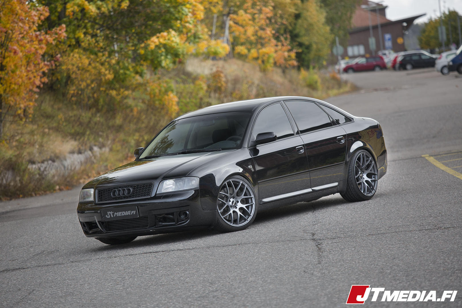

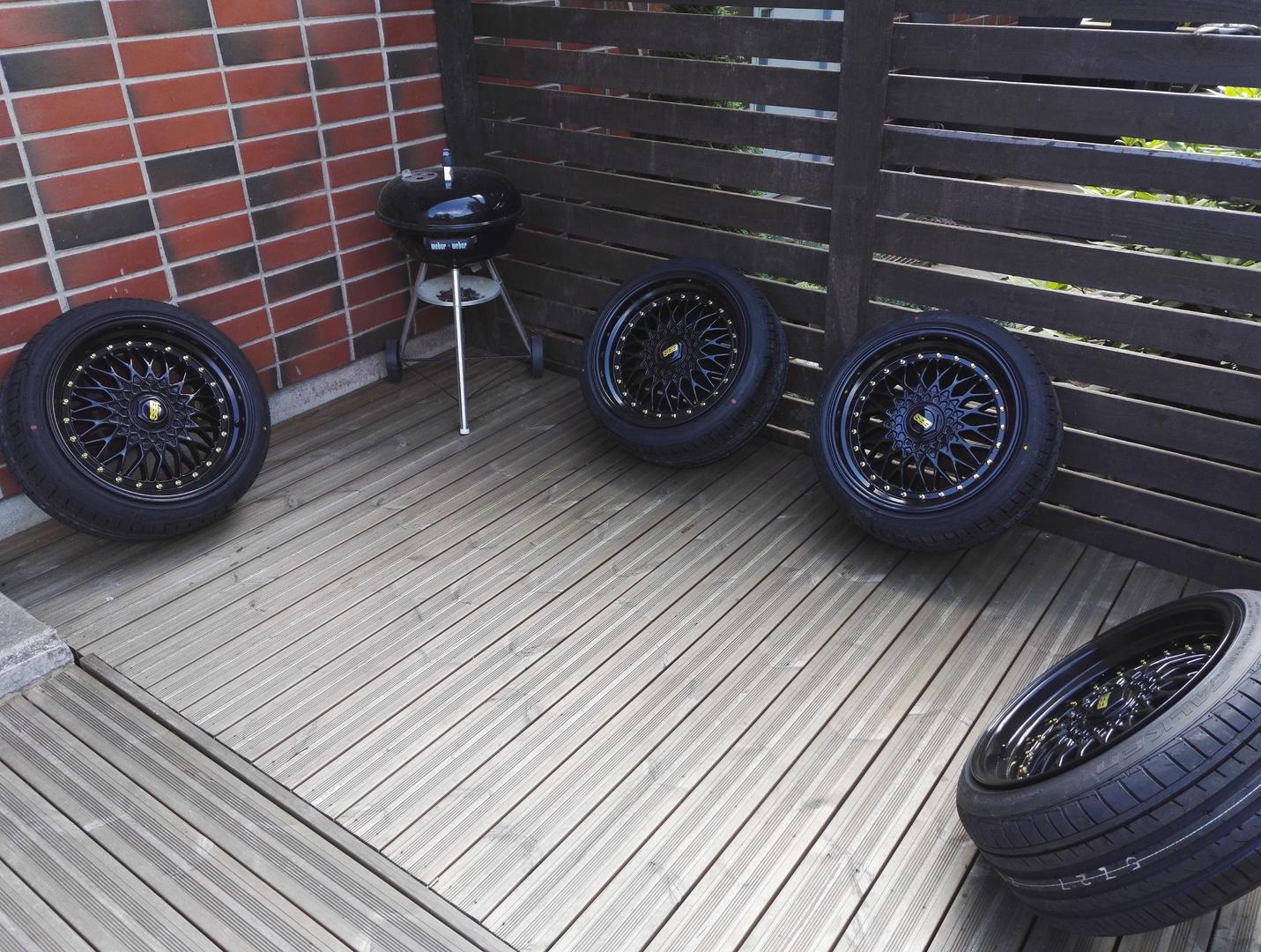

                          Auto on toiminut moitteetta, niin ollut aikaa tehdä vähän vannekokeiluja. Parin ekan kuvan mukainen setti alla tällähetkellä. Edessä 8,5*19" ET32 225/35 kumilla, takana 10*19" ET35 255/30 kumilla.
                          Kolmas kuva toisesta setistä mikä tuli myös hommattua muttei ole vielä alla kerennyt käyttämäänkään. 9,5*18 225/40 renkailla.

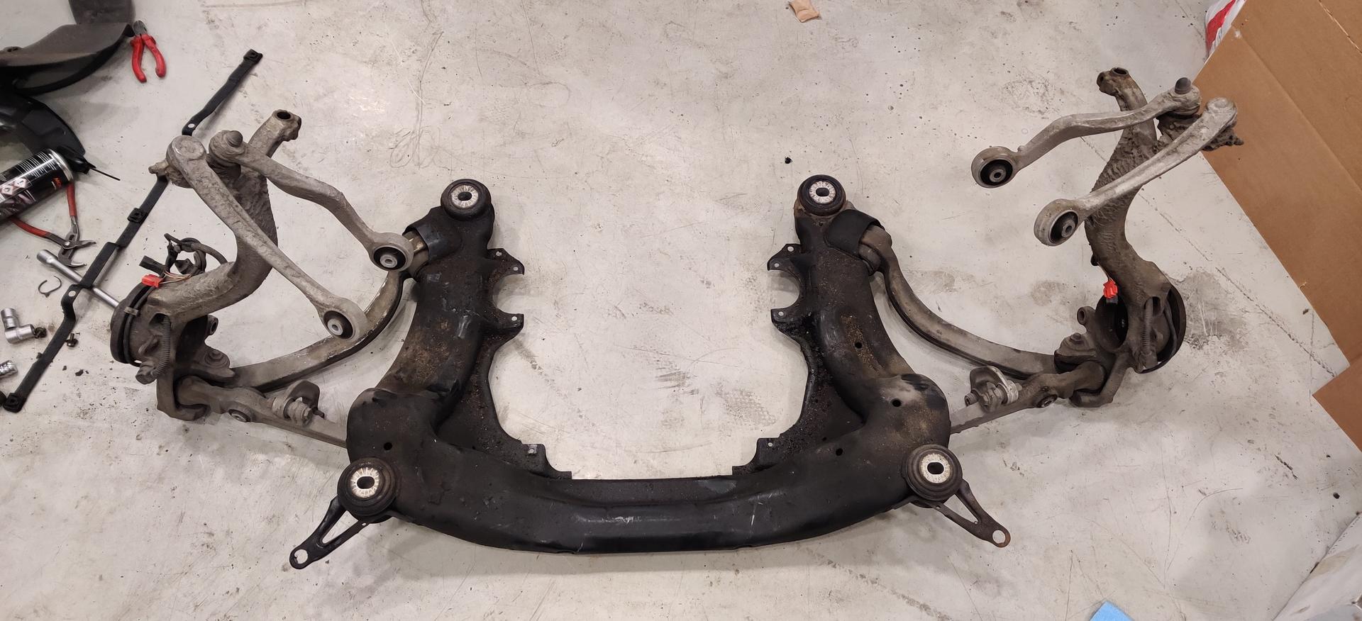

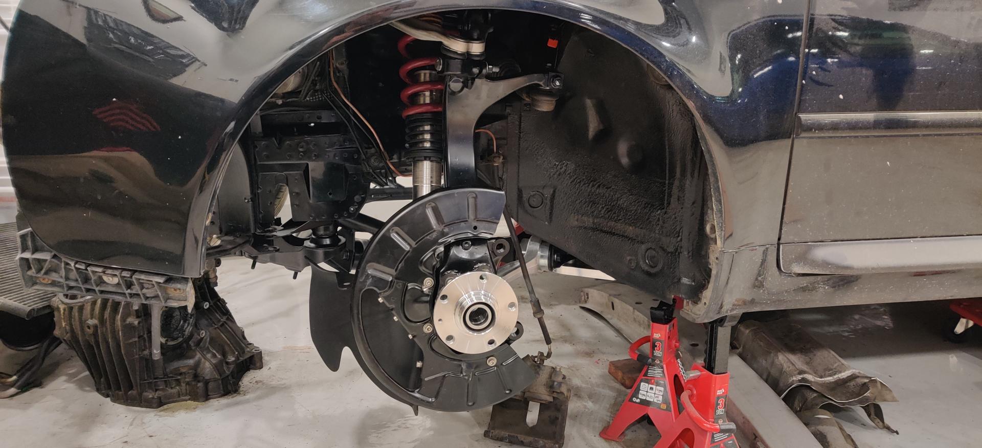

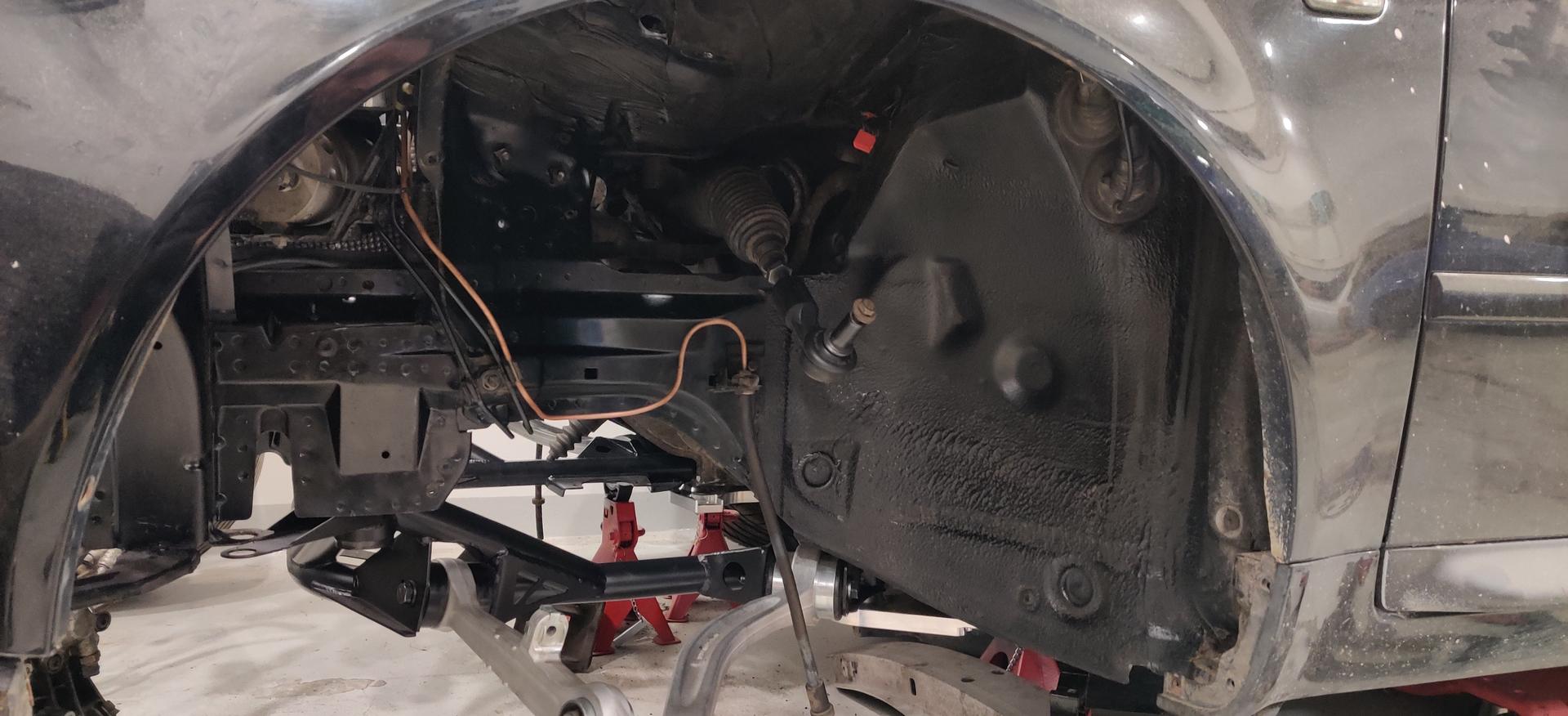

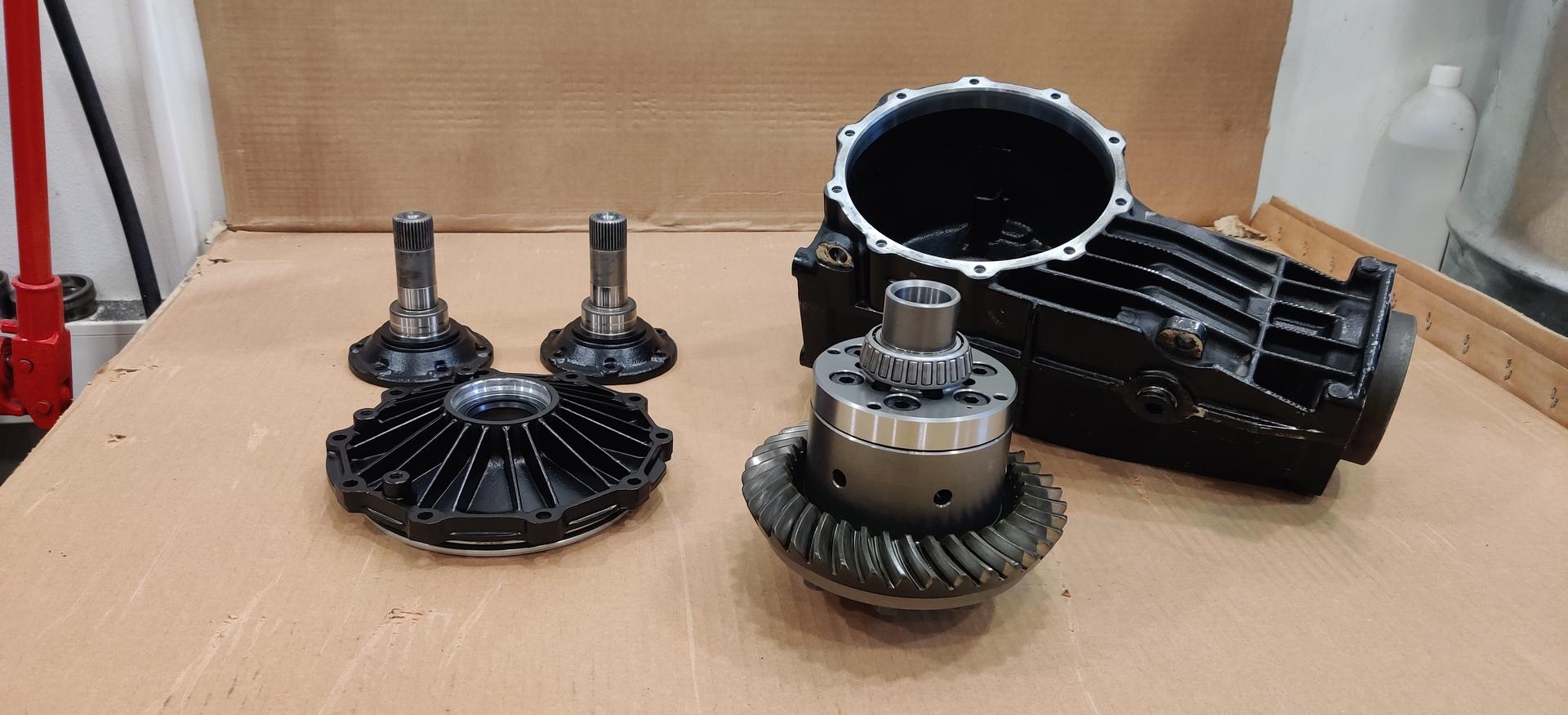

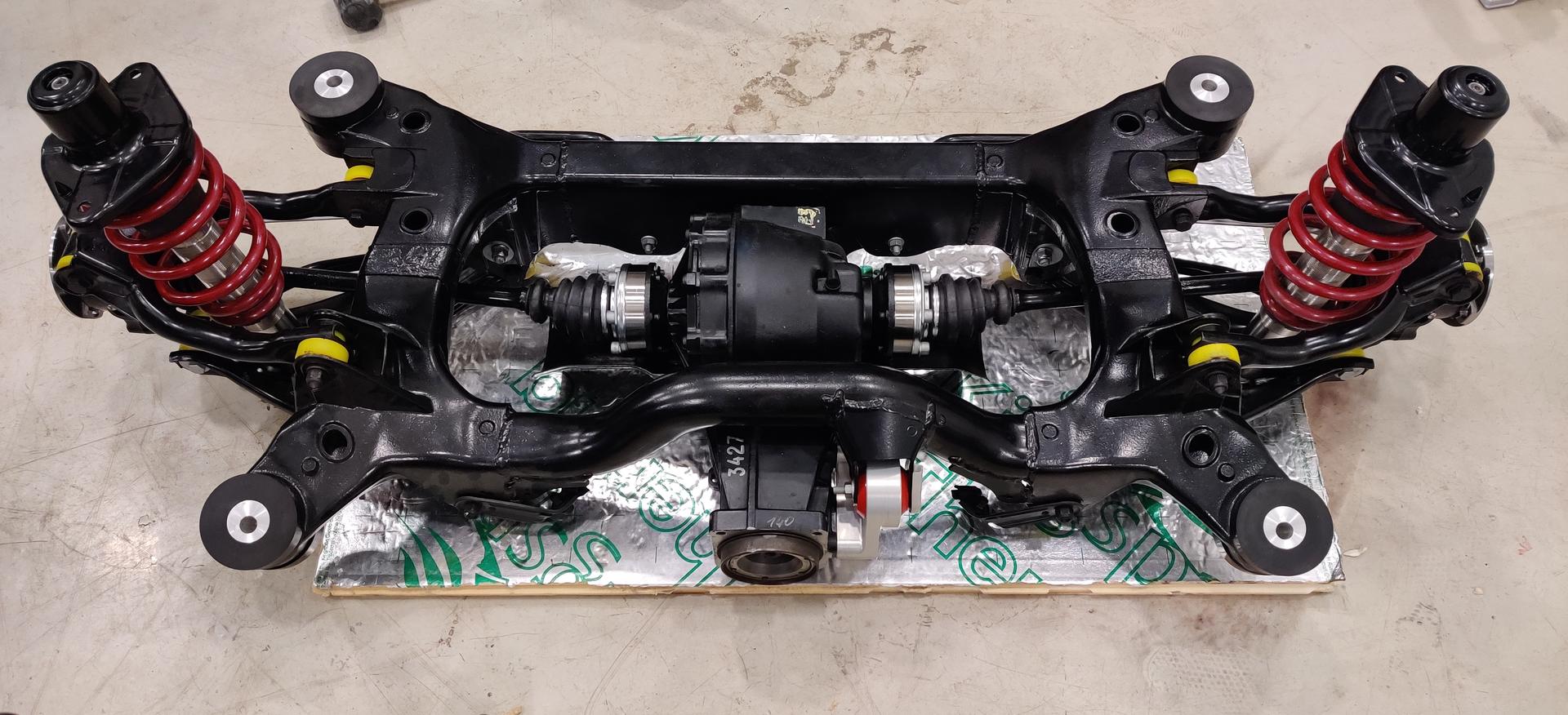

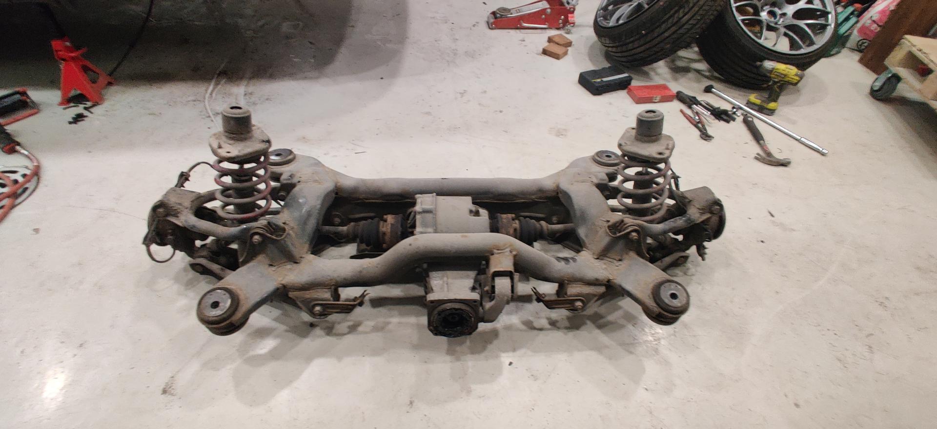

                                            Vähän on taas kaiken muun kiireen ohella ehtinyt antamaan tällekkin rakkautta. Tiputin taka-akseliston pois ja siihen tuli uusittua lähestulkoon kaikki. Apurunko vaihtui S6:n alumiiniseen jolla sai painoa ~8kg tiputettua, kaikki tarpeelliset osat käytin pulverissa ja laitoin Strongflexin keltaiset puslat paikoilleen. Apurunkoon tuli Powerflexin mustat.
                                            Samalla tuli myös uudet vetonivelet taakse jokapaikkaan, pyöränlaakerit taakse, navat sekä abs anturit kun ei ehjänä irronneet. Uudet epäkeskopultit muttereineen jotta ei tule ongelmia kulmien säädöissä, sekä puolet muistakin pulteista piti uusia kun eivät sovinnolla irronneet. Loput käytin sitruunahappokylvyssä ja vedin mustan sinkkimaalin pintaan. Myös vaihdoin RS6 alu takaraidetangot (vai mitkä lie nimeltään) niiden vakio peltikäikäleiden tilalle. Paikoillaan ollut RS6 takavakaaja jäi edelleenkin, kuin myös tuo Eibachin alusta.
                                            Perään vaihtui sisälle Quaifen lukko ja samalla Midlandin öljyt. Perän etukannake vaihtui Apikol billettiin punaisilla puslilla, ja takapään pusliksi tuli Strongflexin punaiset. Vetoakseleiden laipat lasikuulapuhalsin puhtaiksi ruosteesta ja vedin myös mustan sinkkimaalin pintaan.

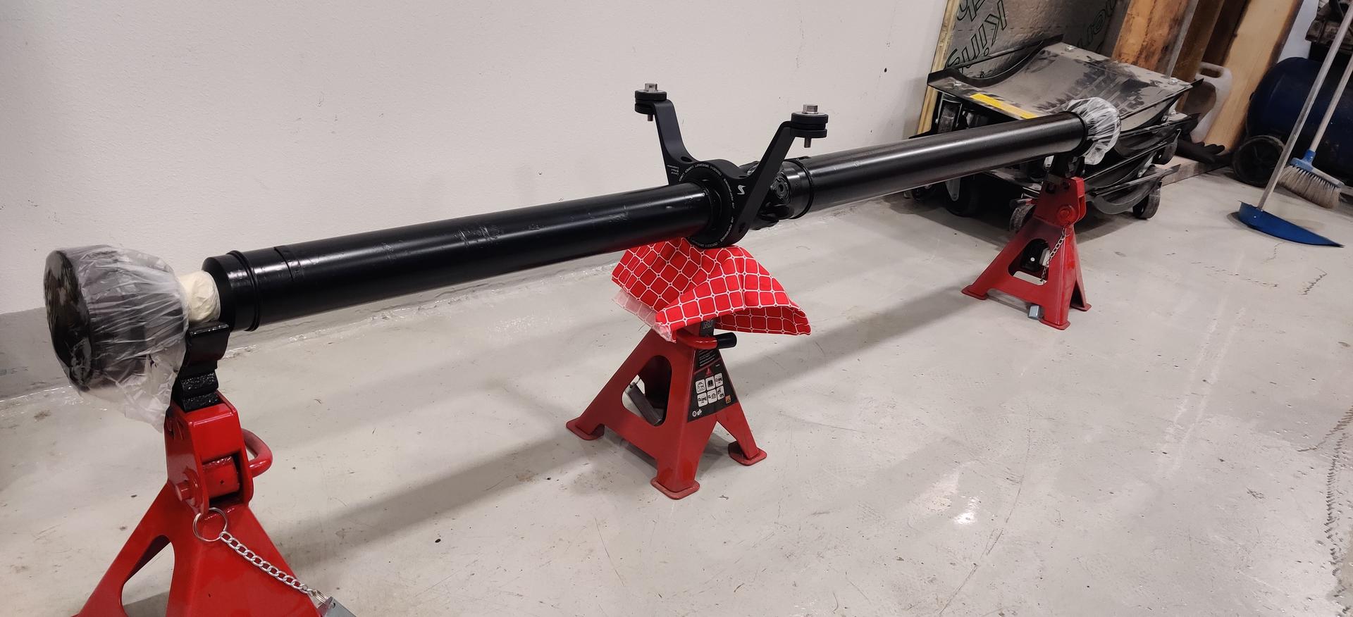

                                                    Tässä etupään puslia Terholta odotellessa nykäisin kardaanin irti ja sillekkin täys remppa. Uutta tuli keskilaakeri sekä ristinivel, jonka jälkeen keppi tasapainoitettiin. Sen jälkeen tuoretta maalia päälle ja JBX kannake laakerille. Uudet nivelet myös kumpaankin päähän, vanhaa jäi suojakumit kun uusissa ne oli erilaiset ja vanhat vielä hyvässä kunnossa.

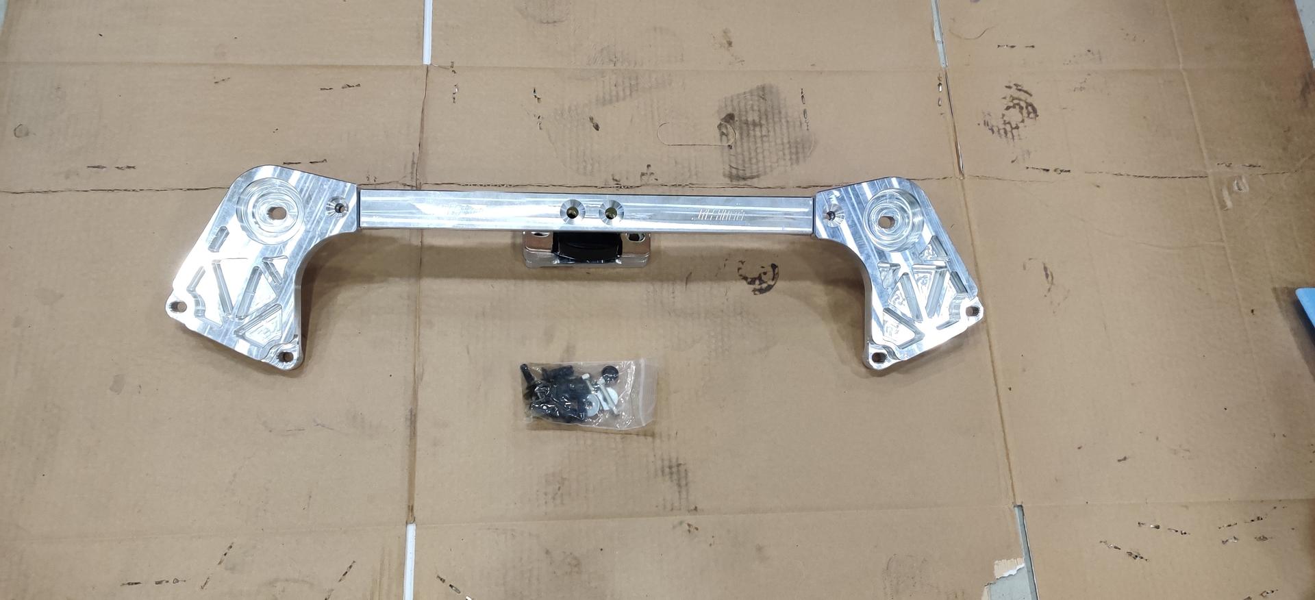

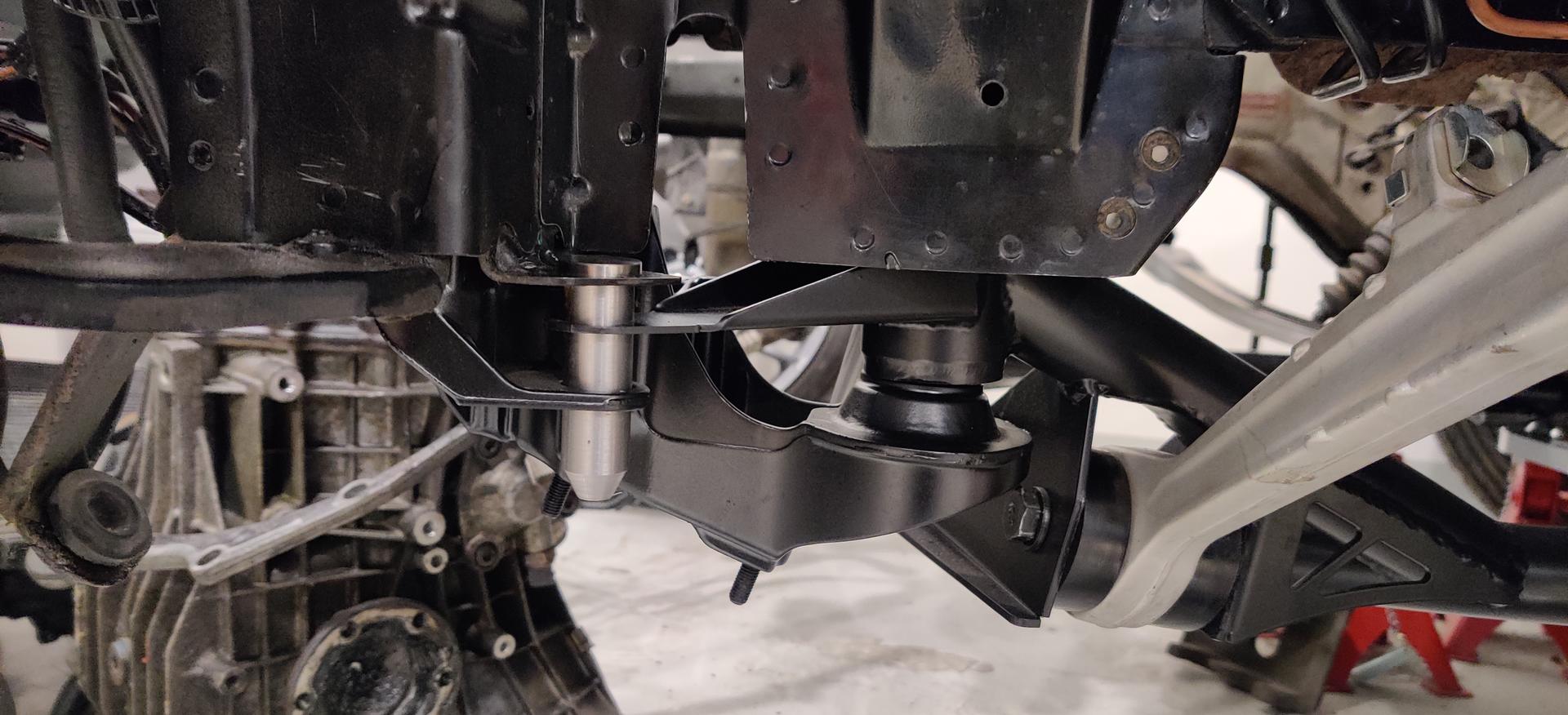

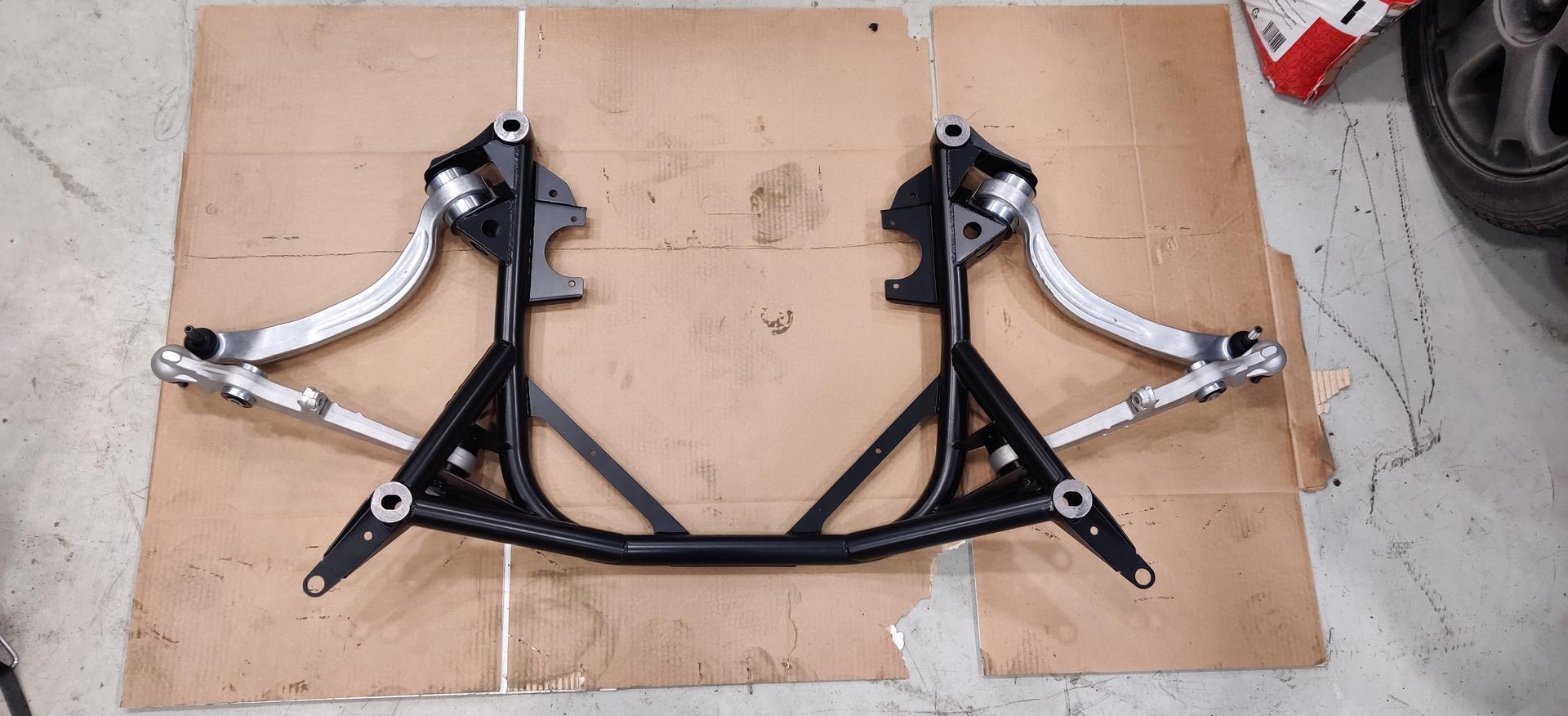

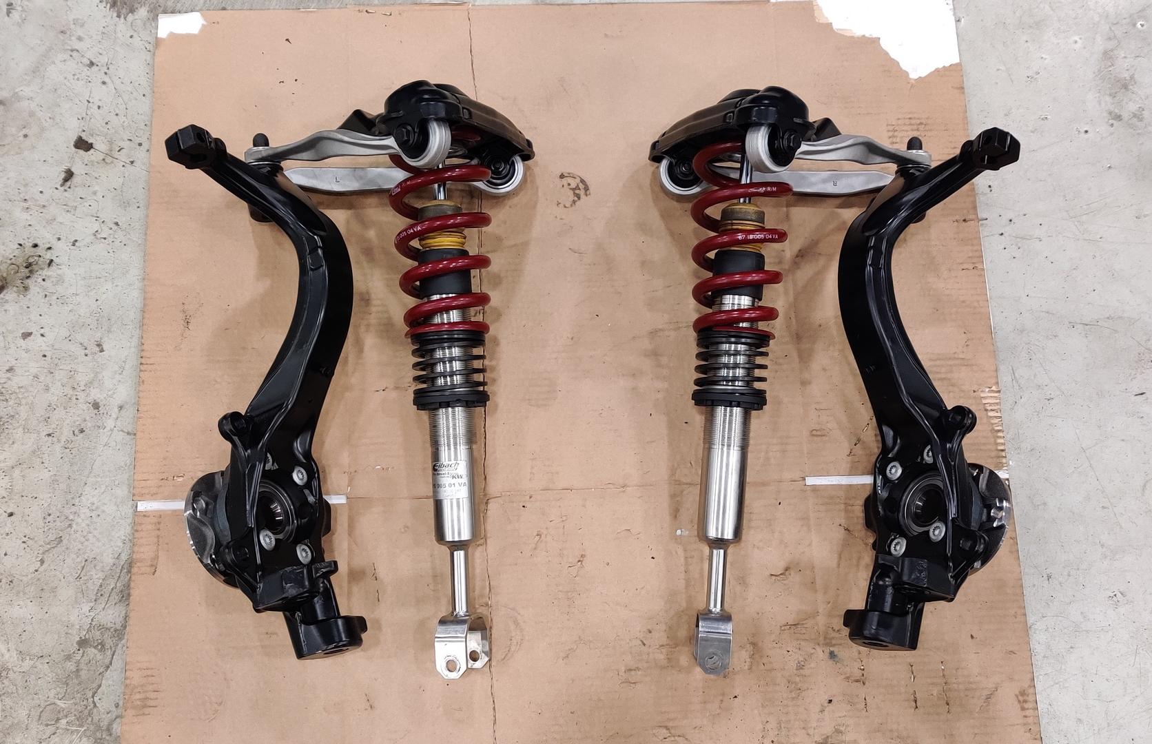

                                                            Tälläkertaa vuorossa etupään hilppeet alustan osalta. Apurunko vaihtui Verklinen valmisteeseen. Laitoin alatukivarret paikalleen saman valmistajan track-kovuuksisilla urtseilla ja apurungon paikalleen. Samalla vuosia hyllyssä odotellut JHM DTS näki päivänvalon ja löysi paikkansa auton alta. Loput osat tuonne pyöräkoteloihin sitten kun joutaa taas talliin rassailemaan.
                                                              Nyt tuli keskiteltyä apurunko paikallensa, sekä heitettyä etupäätä nippuun alustan osalta. Töissä sai sorvailtua keskitystyökalut apurunkoon vanhasta wärtsilän veivin pultista. Etunilkat vaihtui alumiinisiin versioihin, samalla kaikki tukivarret verklinen track puslilla, pyöränlaakerit ja navat tuli uusia. Abs anturit pitäisi vielä uudet hankkia. ~10v sitten massattu alusta autosta, ja pyöräkoteloistakin löytyi pienen hiekkapaskakerroksen alta ruosteetonta peltiä, joten ei aiheuttanut vieläkään töitä sen osalta.
