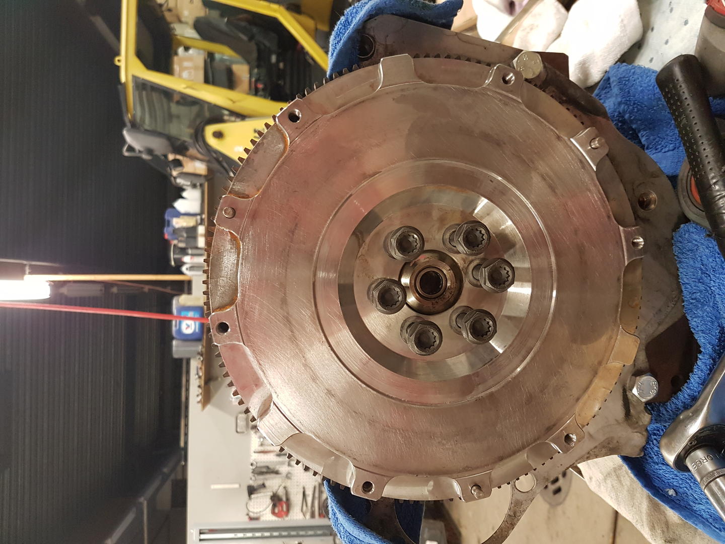

Vauhtipyörä ja kytkin päivittyy nyt sitten samalla PO-metallin ja SRE:n tekeleisiin. Aika hurja painoero kaksoismassalla ja kiinteällä, 14,4 kg vs 5,5 kg. Huomenna pitää hakea sopivat vauhtipyöränpultit Motonetistä, tottakai olin tilannut orkkikset jotka olivat aivan liian pitkät...

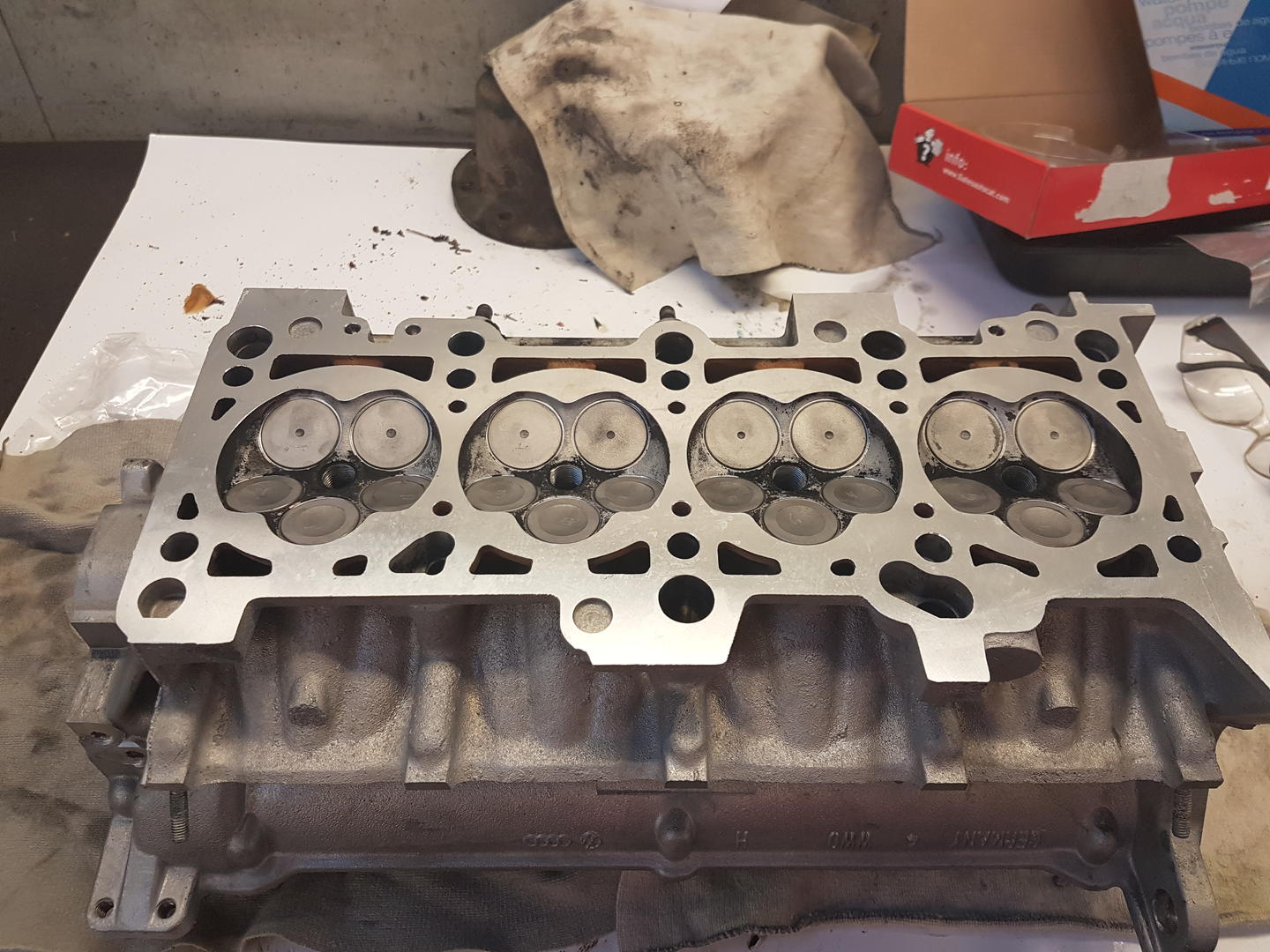

Pari vuotta koneistamon nurkassa lojuneen kannen kävin tänään hakemassa, sinne tuli uudet ohjurit, kumit ja seetejä on muokattu jonkin verran. Spareto toimitti tänään uudet nostajat, nokkaketjun ja kiristimen, neulalaakerin ja tiivistesarjat ylä- sekä alapäähän.
